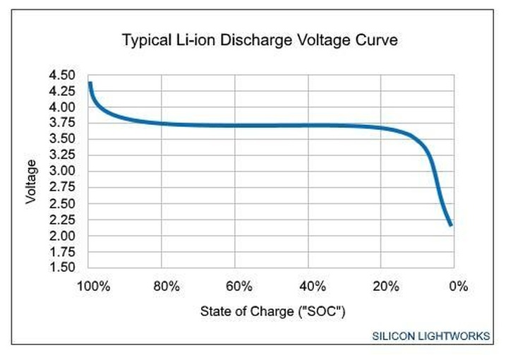

Ik neem aan dat je de LR RWD hebt? Dan is dit niet zo'n groot verschil met de 7,4 seconde en zou dit deels ook te maken kunnen hebben met weer en wind. 155 kW is net iets minder dan 160 kW volgens de specificatie.
Vraag is ook hoe vol je batterij was op dat moment. EVs hebben hun volle vermogen wanneer de batterij vol genoeg is.
Verder zou het ook te maken kunnen hebben met het regeneratie verhaal hierboven. Met regeneratie op niveau 0 reageert de auto sneller op het stroompedaal dan in i-Pedal.

HJ92 schreef op donderdag 3 februari 2022 @ 10:29:
Klopt, LR RWD. En wind mee, level 0 regeneratie. Maar dus wel nat wegdek. Zal het binnenkort nog eens proberen.
Want de accu was iets van 38%. Dat zou dus ook oorzaak kunnen zijn.
Ja, je hebt kans dat het met een volle batterij net wat sneller gaat. Typische Discharge Curve van een Li-Ion batterij:
Afbeeldingslocatie: https://tweakers.net/i/g_6eCBU01qwWnKwSwGmN_FtGnpQ=/full-fit-in/4920x3264/filters:max_bytes(3145728):no_upscale():strip_icc():fill(white):strip_exif()/f/image/J3sQ6oHSlTiqytKY0ebINUim.jpg?f=user_large
Nu heeft de de Ioniq 5 batterij een buffer, dus 100% in het display is iets lager (97%?) in dit plaatje en 0% in het display is misschien iets van 5% op de schaal in dit plaatje. Dus het hoogste vermogen heb je bij 100% en onder 40% begint het vermogen iets af te nemen.

bilgy_no1 schreef op donderdag 3 februari 2022 @ 10:52:
Je had nog 155 kW t.o.v. 160 kW nominaal vermogen. Dat is 3% minder vermogen dan het nominale vermogen en bij 38% klinkt dat niet heel onaannemelijk.
Helder uitgelegd, dank!

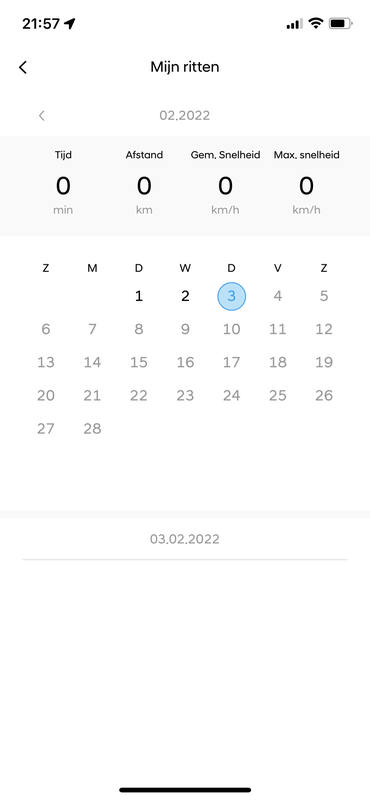

Sinds een week worden ritten die ik maak niet meer weergegeven in de bluelink app… Hij werkt wel constant bij en alle andere info klopt gewoon (accu, range, etc). Enkel ritten leeg. Iemand enig idee?
Afbeeldingslocatie: https://tweakers.net/i/-zRcXjV0-o-5GzwCcGbBZtzrlGM=/x800/filters:strip_exif()/f/image/2Y2MxxpmqRubs7YK6IX2DqMT.png?f=fotoalbum_large
