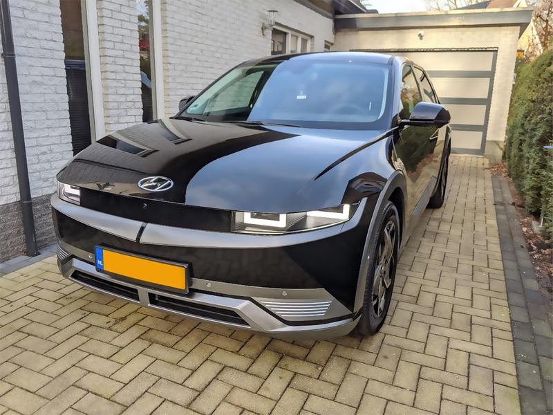

Gisteren voor het eerst de Gravity Gold lak gewassen. Ik ging altijd voor gemak een haalde mijn Octavia eens per half jaar door de wasstraat. Nu wist ik dat dit niet de meest praktische keuze was, maar ook dat ik het niet erg vind om mijn auto of motor te wassen als ik daar trots op ben.
Ik heb de Chemical Guys Meticulous Matte gebruikt met een foamer en microfiber handschoen van Nuke Guys. Twee emmers mei gritguard en gaan. Op YouTube staat een goede instructie van Chemical Guys die een matte Merc AMG wassen, dus ik zal jullie niet vervelen met de details.https://youtu.be/USTWZfp8oMwYouTube: YouTube[/url]Eenmaal klaar zag de auto er weer als nieuw uit! Detailer spray eroverheen, afdrogen en niets meer aan doen!
Resultaat mag er zijn :)
Leermomentjes: grotere handdoek voor het afdrogen en kleinere borstel voor de velgen.
Wat mij trouwens opviel was de kwaliteit van de lak langs het middenbalkje bij de spoiler. Deze was heel vlekkig en niet dekkend aangebracht. Hebben jullie dat ook?
[ Voor 9% gewijzigd door Vielleicht op 30-01-2022 17:57 ]

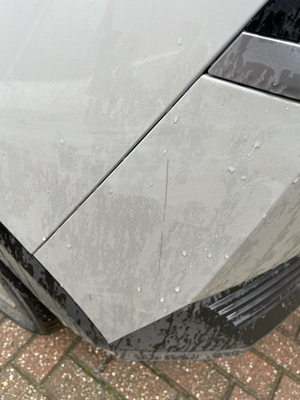

Afbeeldingslocatie: https://tweakers.net/i/wQbs8iG6jKWXlOVpl6d3RsFwUuY=/x800/filters:strip_icc():strip_exif()/f/image/gJfbKSXj8oXYU2oy1JJUSkPI.jpg?f=fotoalbum_large
Afbeeldingslocatie: https://tweakers.net/i/2xP3QDhPUoJU6aAi4R6_vmxLwW4=/x800/filters:strip_icc():strip_exif()/f/image/t1qt63PNqiYiVE8FNfDQeuzI.jpg?f=fotoalbum_large
Weet er iemand waar deze strepen vandaan komen? Na het wassen de strepen weg gewassen. Na ca. 3000 zijn de strepen weer aanwezig… Locatie; achterschermen links en rechts hetzelfde.

TOMm1e schreef op zondag 30 januari 2022 @ 17:57:
Ik had deze strepen ook links en rechts achter op dezelfde plaatsen. Het zag er voor mij uit alsof iemand ze met opzet aangebracht had, maar begreep niet waarom het zo mooi symmetrisch was. De detailer die een ceramic coating heeft aangebracht, hielp me uit deze boze droom: het zijn lijmresten die overblijven na verwijdering van de beschermende bestickering voor het vervoer op de boot. Hij heeft ze voor mij verwijderd, maar ik kan helaas niet zeggen hoe dat moet.

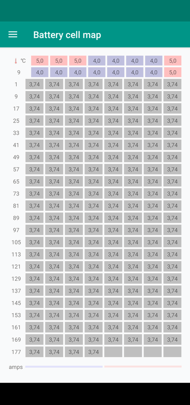

OBDII uitlezen met App
Ik heb de codes aangepast en uitgebreid voor het uitlezen van de IONIQ 5 via de OBDII poort via de Torque Pro App. Zie ook deze post:
ZuinigeRijder in "Het grote Hyundai Ioniq 5 topic"
Laatste stand van zaken (Engelstalig) kun je hier vinden.
Ik ben ook met de ontwikkelaar van Soul EV Spy App voor Android bezig geweest om ondersteuning van de IONIQ 5 toe te voegen (ik gebruikte deze app ook bij mijn vorige Kia Soul EV). Vooral handig vind ik het overzicht van alle cell spanningen in 1 scherm en de temperaturen van de modules:
Afbeeldingslocatie: https://tweakers.net/i/ERBd_ZktksE1-iYZf4xu2seMGSM=/x800/filters:strip_exif()/f/image/xa4BIcaC9gskoZe8ufrp22ia.png?f=fotoalbum_large
Dit is nu toegevoegd in de beta versie, die ik nu aan het testen ben. Ook de Kia EV6 ondersteuning wil hij toevoegen.
Afbeeldingslocatie: https://tweakers.net/i/r_lC-hY0elapoJlIbsimUew2B3A=/x800/filters:strip_exif()/f/image/ekDs9pImUIOJ4Zi90vXJTsQG.png?f=fotoalbum_large
De ontwikkelaar van Soul EV Spy is op zoek naar iemand die mee wil helpen de Android App te vertalen naar Nederlands. En dan krijg je denk ik de App gratis. Natuurlijk moet je een Android telefoon en OBDII dongle hebben en kennis van de Engelse taal. Wil je helpen, stuur dan een email naar soulspy@evranger.com

Per ongeluk heb ik de FCA (noodrem assistent) kunnen testen, een jongetje van ongeveer 9 jaar kwam opeens vanuit een kruislings voetpad zo de weg op stormen. De I5 nam onmiddellijk de controle over en we stonden resoluut stil. Ik had eigenlijk geen idee wat er allemaal gebeurde en zie het kind voor de auto vallen.
Het kind kreeg nog wel een tik mee maar had geen verwondingen. Je kunt stellen dat het kind er nu veel beter af kwam dan dat ik als mens had moeten reageren op de plotselinge beweging vanuit de rechterkant.
Dit is dan wel een echte verbetering die er toe doet. Alleen een kras op het onderste skirt getuigd van de aanvaring.

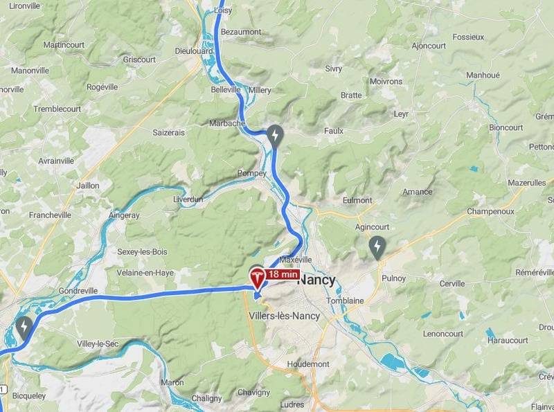

  • MBam
  • Registratie: December 2021
  • Laatst online: 12-12-2024
Hachy schreef op dinsdag 1 februari 2022 @ 18:13:
Ionity heeft er 4 plus een 50kW triplecharger, maar van die 4 HPC's is er altijd wel eentje kapot. Elk weekend staan er rijen. dus die specifieke Supercharger bij Nancy (Laxou) is een mooie fallback voor als je bij Ionity niet terecht kan.
Ik zie inderdaad dat het net een stukje zuidelijker is dan ik dacht. Niet Metz maar Nancy. Prima back-up optie inderdaad dan!
  • Naaldhak
  • Registratie: November 2021
  • Laatst online: 12-03 17:56
Auto is in de Glass Coat gezet van Labocosmetica, eerste 10 dagen niet wassen en 4 jaar bescherming.
Afbeeldingslocatie: https://tweakers.net/i/lM2gxlE9U7ve80qD7KJChh49-s0=/800x/filters:strip_icc():strip_exif()/f/image/WRZf7eTz8bhHp5Hlyz16JlMD.jpg?f=fotoalbum_large
Afbeeldingslocatie: https://tweakers.net/i/yk01hyXBezkI9OoYqt-azEmBDnY=/800x/filters:strip_icc():strip_exif()/f/image/lNjk6laMdwdT1VbgJBsGGqal.jpg?f=fotoalbum_large
Afbeeldingslocatie: https://tweakers.net/i/ekLPLX65IUloHQhTw-E2jDZa6Sg=/800x/filters:strip_icc():strip_exif()/f/image/WLuWy623kPplateIOrSJPKCc.jpg?f=fotoalbum_large
Afbeeldingslocatie: https://tweakers.net/i/4j6-42i-GR9e4fQ95xJVGx63pUY=/800x/filters:strip_icc():strip_exif()/f/image/jL2BZ2shrglpqNXJcwdeyZna.jpg?f=fotoalbum_large
  • kor952
  • Laatst online: 30-04-2024
kor952
Ioniq 5 Project 45
Naaldhak schreef op woensdag 2 februari 2022 @ 11:28:
Mijn kleinzoon van 2½ zegt dan altijd "Wouwwwww!!!"

dvdj schreef op dinsdag 1 februari 2022 @ 09:50:
Ook in Frankrijk (en Noorwegen) worden nu Superchargers open gesteld:
https://electrek.co/2022/...automakers-norway-france/
Maar gaan ze dan ook al beschikbaar zijn in ABRP en de Hyundai nav? Niet onmiddellijk gok ik.
ABRP heeft ze al opgenomen.
Afbeeldingslocatie: https://tweakers.net/i/96yEniBfuZO7mx3VQqxGQHP5X0E=/800x/filters:strip_icc():strip_exif()/f/image/piwy7oDNpeGKitEzAM3EhG57.jpg?f=fotoalbum_large
  • kor952
kor952
Ioniq 5 Project 45
Waarom staan je kleppen eigenlijk open? Zo warm is het toch niet?!
Glimt goed _/-\o_
Ik heb deze ook! Wasbeurt met de hand, kom ze elke 2 weken tegen. Misschien door aerodynamic wind dat het vuil hier blijft zitten? Gaat wel weg met wassen maar moeizaam.

Heeft er nog iemand problemen met snelladen? Ik heb dit zelden nodig en laad steeds aan een gewone wallbox al dan niet geactiveerd met rfid chip, maar af en toe heb ik dit wel eens nodig maar tot 3x toe problemen mee gehad, eens viel de lader uit maar startte wel, en 2x wilde deze gewoon niet starten, zou er iets met de “handshake” aan de hand kunnen zijn? Met de gewone laadpalen nog nooit problemen gehad! Gebruik ook telkens dezelfde chips om te betalen…
