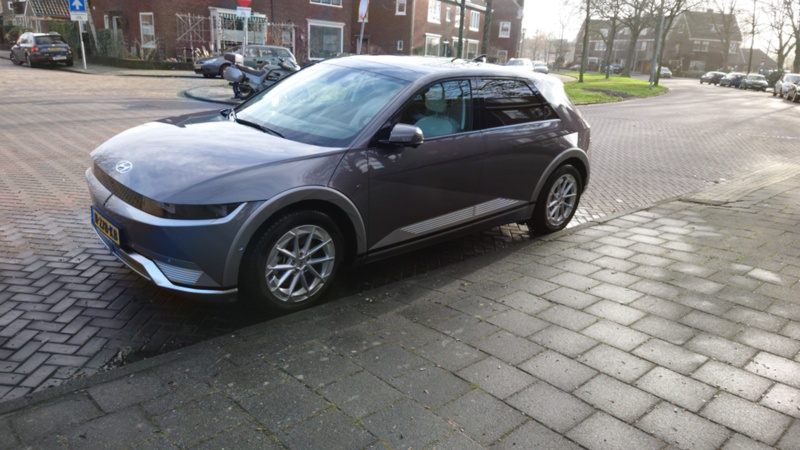

In de week na kerst heb ik mijn Gravity Gold in de paint protection film (PPF) gezet en ik moet zeggen dat ik redelijk tevreden ben over het resultaat. Natuurlijk is het niet zo strak als een professional het doet maar als je gewoon langs de auto loopt zie je het niet. Ik heb geen precut gebruikt maar gewoon een grote rol. 8 Meter is net genoeg om de complete voorkant incl motorkap en zijkanten (portieren e.d.) te doen. Met achterkant erbij moet je nog iets extra hebben en het dak heb ik helemaal niet gedaan. Alles met elkaar 4 dagen werk.
Lastigste punt van de auto zijn de "roosters" aan de onderrand. Bij het eerste portier heb ik nog geprobeerd om alle ribbels in te vegen maar door de beperkte werkruimte krijg je dan allerlei vouwen waardoor het niet echt mooi wordt. De andere deuren heb ik het folie er dus maar strak overheen gespannen in de hoop dat er dan geen condens in komt. Mocht het toch lelijk worden dan snij ik het later nog eens weg.
Mijn leerpunten voor mensen die het ook willen proberen (uitleg video's op YT zijn genoeg te vinden daar heb ik de techniek ook geleerd):
  • begin met een makkelijk vlak zoals de motorkap om de techniek wat onder de knie te krijgen en snij niet te zuinig af (10cm rondom extra)
  • op matte lak ook matte folie gebruiken (heb ik in ieder geval gedaan en daarmee hou je exact dezelfde uitstraling, je ziet niet wat je wel en niet hebt gedaan)
  • gebruik geen viltjes, ik had in eerste instantie de rakels beplakt met speciaal vilt dat ze daarvoor verkopen maar dan krijg je helaas haren onder je folie. Een rakel is handiger dan een squeegee omdat je daarmee de randjes onder de lijsten enzo kunt drukken.
  • werk ook in een schone ruimte (liefst in een garage) en leg een kleed ofzo op de grond. Ik heb vrij netjes gewerkt maar op gegeven moment zit je met je hand op de grond en dan krijg je stof onder het folie
  • gebruik goede vinyl handschoenen
  • doe het samen, dat is een stuk makkelijker verwerken met die grote lappen folie
  • gebruik een stomer, hiermee wordt het folie wat makkelijker verwerkbaar in moeilijke hoekjes en plakt het ook sneller vast, ik heb gewoon een schoonmaakapparaat van een groot Amerikaans gereedschapsmerk gekocht, borstels ofzo heb je niet nodig
  • gebruik knifeless tape om langs de randen veilig en strak te "snijden". Met een goed scherp mes kan het ook maar het blijft wel wat eng, zelf gebruikte ik voor bijvoorbeeld de parkeersensoren een 0,3mm watervaste stift om de cirkel af te tekenen en dan had ik de zijkant van een chinees-bakje uitgesneden om die tussen de folie en de auto te steken zodat ik veilig het rondje rond uitsnijden
Hieronder een paar foto's, leuk ook dat de glanzende rand voor onder de lampen bij mij nu ook dezelfde matte uitstraling heeft.
Afbeeldingslocatie: https://tweakers.net/i/8ma0fa-rd7J6Sus7pXxH41uv6LA=/800x/filters:strip_icc():strip_exif()/f/image/7zu9xip0vmQD2J7mcDAl6ZKw.jpg?f=fotoalbum_large
Hier zie je links de kant die al beplakt is, rechts is nog glanzend (het groene streepje in het midden is de knifeless tape)
Afbeeldingslocatie: https://tweakers.net/i/2gJzSvYf3KIijzfoXlesM_5ZkWY=/800x/filters:strip_icc():strip_exif()/f/image/KhHukiSQztWlMKPyxodfgE2N.jpg?f=fotoalbum_large
En zo komt het er op, motorkap is al gedaan maar spatscherm op deze foto nog niet, je ziet geen verschil:
Afbeeldingslocatie: https://tweakers.net/i/rP-hq4mqJPoUydp0fcYsxmL0bkk=/800x/filters:strip_icc():strip_exif()/f/image/YiOlylZh2PwhIvkERMP26WW3.jpg?f=fotoalbum_large

@tsk Wat een lef en wat een werk zeg..... (y)

Haha, ja dat is waar. Maar ik ben ook zo'n type dat het leuk vind om de auto te poetsen. Zoals je laatst al schreef kan het prima met goedkopere producten (matte lak wel zonder wax toevoegingen) maar ik heb hier inmiddels een kast met meer middeltjes dan de gemiddelde vrouw aan make-up heeft :D
Ik heb ook keramische/glas coating overwogen maar dat beschermt niet tegen steenslag en krassen van tassen e.d. die langs de auto schuren. Daarom uiteindelijk dit gekozen.
Zeg dat wel. Ik laat binnenkort de achterbumper doen met ppf tegen krassen bij in- en uitladen
Daarvoor heb ik bij de auto zo'n kofferbak-flap meebesteld. Maar PPF heeft natuurlijk als voordeel dat je dat niet vergeet uit te vouwen als je haast hebt.

Vandaag even de auto gewassen na twee wat langere reizen:
- Eerst afspoelen met de hogedrukreiniger
- inzepen
- zachtjes wassen met microvezel wanten. Ik heb er vier gebruikt voor de hele auto. Steeds de wanten uitspoelen in een aparte emmer. Steeds in rechte banen gewassen en van boven naar beneden gewerkt
- waar nodig wat extra zeep gebruikt met een sproeier.
- velgen met een microvezel borsteltje gedaan
- afspoelen met water
- drogen met microvezel handdoeken.
Reusltaat is weer bling...
Afbeeldingslocatie: https://tweakers.net/i/JYQUvLpw949OyDqeUlJGbgfNGwE=/800x/filters:strip_icc():strip_exif()/f/image/WqXG2qh3wkmEPxAW5dPffPUT.jpg?f=fotoalbum_large
Wat me opviel is dat op de plastic zilveren delen best wat roestdeeltjes zitten. Die komen lastig los, maar ik heb de verleiding weerstaan om te schrobben. Meer zeep sprayen en in laten werken heeft het wel gedaan. Er zijn speciale middelen voor dit soort vuil, maar ik gebruik dat soort chemicaliën liever niet op straat.
Ik zag ook dat er op een van de remklauwen al wat roest zit. Weet niet of dat zo snel normaal is (heb de auto nog geen twee maanden).

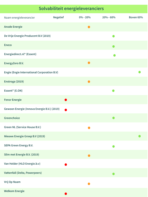

de meester01 schreef op dinsdag 4 januari 2022 @ 13:12:
Oxxio. 13 maanden geleden een 3 jaars contract afgesloten via de collectieve inkoop van vereniging Eigen Huis.
Dan hoop ik voor je dat ze niet over de kop gaan en je naar een andere aanbieder moet...

bilgy_no1 schreef op dinsdag 4 januari 2022 @ 20:12:
Zo ongeveer alles wat nu omvalt zijn prijsvechters die nog maar kort meedoen. Die kunnen hun inkoop niet hedgen zoals de grote spelers.
Oxxio is onderdeel van de Eneco groep. Die hebben wel een paar duiten in de kas.
Afbeeldingslocatie: https://tweakers.net/i/x_rggmKvx2SfxWPh8Tr7yAIfxPQ=/full-fit-in/4000x4000/filters:no_upscale():fill(white):strip_exif()/f/image/7TgOeGKz16PTKMBjqhzv0FvU.png?f=user_large

Vandaag 20” Michelin pilot alpin 5 suv winterbanden op de originele velgen laten monteren. Trilling verdwenen, het lag dus echt aan de zomerbanden. Uiteraard wel iets meer rolgeluid, maar niet storend.
