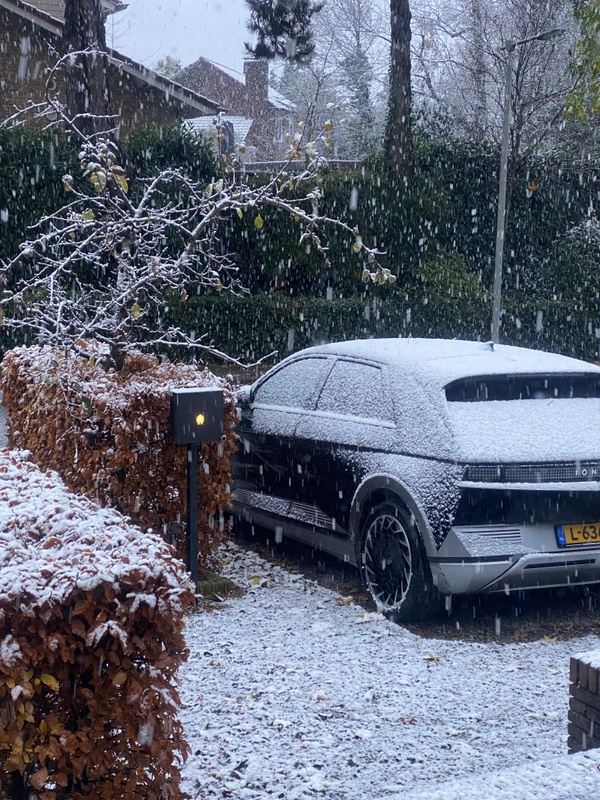

  • Blawax
  • Registratie: Augustus 2021
  • Laatst online: 28-10 12:50
Goedemorgen!
Vandaag de drivemodus “snow” maar eens uitproberen…..
Afbeeldingslocatie: https://tweakers.net/i/gCUfrwCHaRWlOkibomx8BzVkH40=/x800/filters:strip_icc():strip_exif()/f/image/ZoEBwEc5QJxGctzeN0dTRMOL.jpg?f=fotoalbum_large

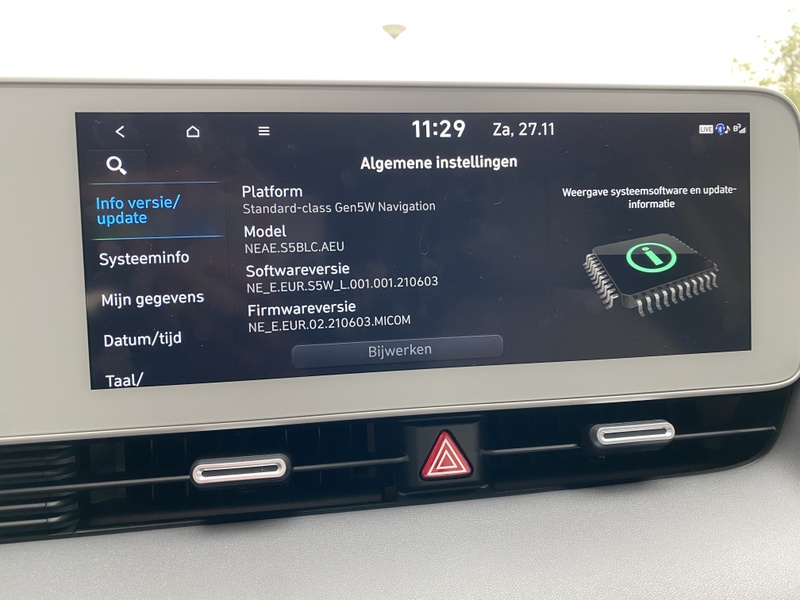

Gisteren is mijn auto geüpdate bij de dealer, waaronder het batterij management systeem. De actieradius is in de app gereset van 350 naar 340km bij 100 procent. Echter vanochtend in de auto gaf de auto zelf 311km aan bij 100 procent accu. :?

ditbenikecht schreef op zaterdag 27 november 2021 @ 12:50:
Is een theoretische berekende waarde. Je gemiddelde ligt dan op ruim 23kW/100km. Veel korte ritjes gereden ?

Ik heb hetzelfde probleem. Na de update actieradius van 380 bij 100%. Was 420 bij 100%.
Ga volgende week terug naar de dealer
  • ditbenikecht
  • Laatst online: 29-10 22:32
Luft schreef op zaterdag 27 november 2021 @ 13:07:
Ik rijd alleen ritten van 50km. En nu het systeem gereset is zou mijn rechtervoet er geen invloed op moeten hebben.
Ik ben op zoek naar de garantievoorwaarden van de accu. Ik kan op de Hyundai site alleen de 8 jaren vinden zonder verduidelijking wanneer je er aanspraak op kunt maken. Hier op het forum is weleens 70 procent accu capaciteit benoemd. Heeft iemand daar de bron van?
  • bilgy_no1
  • Laatst online: 23:27
bilgy_no1
@ditbenikecht en @tdegroot
Wellicht speelt mee dat het nu ook een stuk kouder is. De waarde in de 'Guess-o-Meter' is echt alleen een inschatting obv je verbruik uit het verleden, SOC en ik neem aan ook de temperatuur (want er is ook een voorspelling met Airco uit).

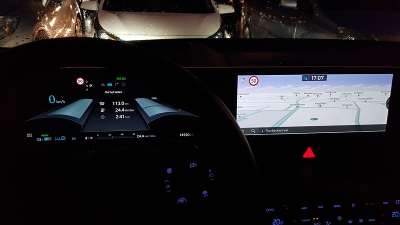

  • KingOfNorway
  • Registratie: September 2021
  • Laatst online: 27-05 10:25
ZuinigeRijder schreef op vrijdag 26 november 2021 @ 14:15:
Voor zover ik gelezen heb, kan het probleem zich ook na de service updates voordoen, voornamelijk na het laden :(
Er is een workaround, via de bluelink App, wanneer dit optreedt (moet er wel mobiel bereik zijn natuurlijk).
De volgende keer dat het gebeurt:
1. auto uitzetten
2. uitstappen en op slot doen
3. gebruik app om auto te klimatiseren
4. zodra de airco/verwarming start - openen, instappen, starten en wegrijden
P.S. ook EV6 heeft last van die zombie mode.
Andere mogelijkheid is om even de 12 volt batterij los te koppelen (steeksleutel 10 in de auto leggen) O-)
Vandaag ook zombie op bezoek gehad. Ik was klaar met een laadsessie, wilde wegrijden en het rode accu symbool verscheen. Diverse dingen geprobeerd zoals uitzetten ( lukte niet) vergrendelen (lukte niet met FOB, wel met app), airco aanzetten met app (lukte niet) en weer ontgrendelen (lukte alleen met app). Lampen bleven branden en de ruitenwissers bleven in auto stand actief. Wel ging na verloop van tijd het rode accu icoontje uit.
Pechdienst gebeld en net toen ze belden dat ze onderweg waren, bedacht ik mij dat het wellicht zou helpen als ik de lampen en ruitenwissers van automatisch naar uit zou zetten. Niet veel later meldde de auto dat hij gereed was om te vertrekken. Pechdienst maar weer gebeld dat ze naar de volgende klant konden gaan.
  • KingOfNorway
Afbeeldingslocatie: https://tweakers.net/i/3iCv7pquuRkmKwGskt-qarHLDjw=/x800/filters:strip_exif()/f/image/Wn7TkTPy3SIyQaoqCx9tcnQI.png?f=fotoalbum_large
Na 1 1/2 dag rijden deze statistieken. Niet slecht als ik het zo zie. Eigenlijk alleen maar relatief korte stukjes gereden in stad en snelweg. Bijna alles op eco modus, niet in sport modus gereden. Ik heb me keurig aan de snelheid gehouden.

Hierbij nog een foto van de bug die ik soms ervaar waarbij de navigatie besluit om niet mee te doen met het zwarte thema en dan lekker een bak licht staat af te geven in het donker. Morgen de updates uit laten voeren, ben benieuwd of ik er dan vanaf ben.
Ik had een aantal dagen terug ook het verschijnsel dat de buitenspiegels niet uitklapten na het opstarten van de auto. De auto weer uit/aan zetten hielp niet. Wat wel hielp was de auto vergrendelen en weer ontgrendelen.
Ach ja, deze en andere onvolkomenheden waar ik andere i5 bezitters wel eens over hoor zullen er tzt wel uit zijn als we een paar updates verder zijn.

Ook ik heb een zenuwachtig LFA en heb een I5 Connect+ RWD (19 inch) met deze softwareversie:

Ik lees dan ook aandachtig jullie posts mee. :)

@ppscherm Niet dat het iets uitmaakt vwb de LKA maar de softwarestand is nu 211117, je kunt mbv een 32GB USB-stick zelf een update uitvoeren.
https://update.hyundai.com/EU/NL/navigationUpdate

Het "witte" scherm in de zwarte setting had ik ook regelmatig. Had het zelfs wel standaard willen hebben want de kaartinformatie is dan wat uitgebreider (details beter zichtbaar). Mijn dealer heeft hierover navraag gedaan en het zou een software fout zijn die na de update niet meer voor zou komen. Mijn P45 heeft 2 weken terug de update gehad en het heeft zich sindsdien niet meer voorgedaan.
