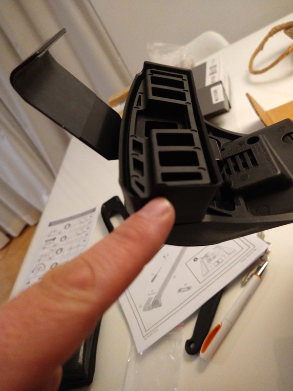

Hehe de dakdragers zijn binnen (nu de auto nog O-) ) de Yakima wordt met 2 setjes rubber voetjes geleverd, het verschil zal ik wel merken met de auto eronder. Verwacht dat het te maken heeft met de dakkromming en de hoogte van de dakrand.Afbeeldingslocatie: https://tweakers.net/i/cRc-Kq7wcPWdPHJ-4IpcSsGABVY=/x800/filters:strip_icc():strip_exif()/f/image/0bCa6Wu9VJsADLH4MBBr46pH.jpg?f=fotoalbum_large
Afbeeldingslocatie: https://tweakers.net/i/SLc8g4CfgsyY5fGskywaJmQ75Eg=/800x/filters:strip_icc():strip_exif()/f/image/HL4jsmsjB8ksnHF4oHl0buVc.jpg?f=fotoalbum_large

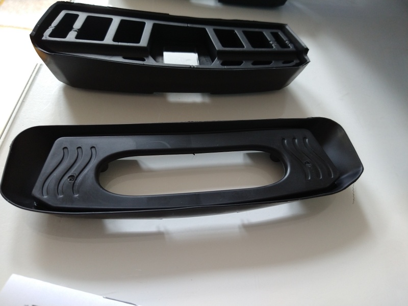

Joris748 schreef op dinsdag 12 oktober 2021 @ 10:47:
Reactie gekregen over de dakdragers.
Thule
Yakima
Ik ben net even wat meer door de instructie heen gegaan en de voetjes lijken idd in de overgang van het dak (waar de kunststof strip zit) te vallen. Dus ik zie niet zo goed hoe dat icm het solardak of het panorama dak werkt. Mocht iemand met een dergelijk dak in de omgeving van Almere zijn kan die langskomen om eens te kijken hoe het uitkomt. Ik zie dan wel een PB verschijnen :*) Afbeeldingslocatie: https://tweakers.net/i/EMzKChBmC29ZxgF2f4wLOJCu574=/x800/filters:strip_icc():strip_exif()/f/image/lT1oqwkw7wkwTUFj8D8tB9sS.jpg?f=fotoalbum_large
Afbeeldingslocatie: https://tweakers.net/i/dMx7hZC3wFMGTZNDMLWh4obVzqk=/x800/filters:strip_icc():strip_exif()/f/image/fTeb65j9irZVg12k0sIcVNzE.jpg?f=fotoalbum_large

Tiggy80 schreef op woensdag 20 oktober 2021 @ 20:49:
Ik ben net even wat meer door de instructie heen gegaan en de voetjes lijken idd in de overgang van het dak (waar de kunststof strip zit) te vallen. Dus ik zie niet zo goed hoe dat icm het solardak of het panorama dak werkt. Mocht iemand met een dergelijk dak in de omgeving van Almere zijn kan die langskomen om eens te kijken hoe het uitkomt. Ik zie dan wel een PB verschijnen :*) [Afbeelding]
Yakima heeft een systeem met verschillende voetjes. Ik denk dat je bij het glazen/PV dak andere voetjes nodig hebt.
Bij het systeem dat via Hyundai dealers leverbaar wordt (zie foto op hyundaizubehoer.de) zie je dat het voetje echt op de metalen daklijst steunt en dat is bij het PV dak. Het kan dus wel gewoon.
Ik wacht zelf nog even af. Ik zal het pas in de zomer nodig hebben voor de surfplanken, dus kijk tegen die tijd wat er beschikbaar is. Ik verwacht dat Thule ook wel met set komt.
Voor fietsen ga ik denk ik toch voor een drager op de trekhaak. Op sommige systemen kan daaarop ook een koffer worden geplaatst. Wel dure oplossingen, maar als het veel range scheelt is dat ook wat waard.

bilgy_no1 schreef op woensdag 20 oktober 2021 @ 22:33:
Ik had bij het bestellen geen keuze voor de voetjes/dak, dit was wat er voor de ioniq 5 bijgeleverd wordt.....maar als je de tijd hebt is het de moeite waard om nog even de kat uit de boom te kijken :*)

Tiggy80 schreef op woensdag 20 oktober 2021 @ 23:17:
Dat voetjessysteem is algemeen bij Yakima. Ik denk dat Yakima nog moet uitvogelen welke voetjes bij welk model auto horen.

  • wimtim
  • Laatst online: 18-11 15:12
chrvdbos schreef op zaterdag 23 oktober 2021 @ 17:35:
Met dealer (Doetinchem) bij het onderhandelen over de koop o.m. afgesproken dat hij voor mij een dashcam set zou inbouwen. Deze staat in de Duitse accessoire folder. Dus eentje bestelt bij de Duitse dealer in Bocholt en daar even opgehaald en naar mijn dealer gebracht.
Kabels e.d. ziijn uiterst netjes weggewerkt en er zit een camera boven in de voor- en achterruit.
Zo heb ik de mijn dascam zelf weg gewerkt. 1 kabel in 12 v outlet, achter dashboard en door A stijl en achter hemelbekleding. Gaat aan en uit bij starten en stoppen auto. Hij lijkt wat ver vanaf het midden te zitten maar toen ik hem er net naast monteerde kreeg ik in de hoek van het beeld ook de hoek van de regensensor in beeld. Ben het met jullie eens dat een haakse usb stekker netter is.
Op de usb aansluiting heb ik een 2 m lange apple-laadkabel gestoken, achter dasboard, onder mat en onder middenconsole door. Zo kan ik de iphone draadloos laden maar ook aansluiten voor apple car play (= dubbelop laden)
