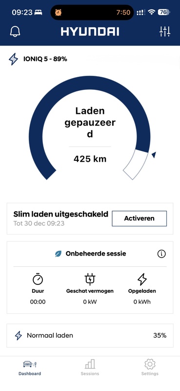

Maar het uitschakelen van dat smart charging is nog wel een dingetje. Telkens als ik die app open, dan zegt die dat de 'Slimme sessie' actief is. Dan tik ik op de regelaartjes rechtsboven en kies 'Uitschakelen totdat ik het weer aanzet' en sluit de app af (niet uitloggen). Maar als ik de app dan even later weer open, dan (b)lijkt die 'Slimme sessie' weer aan te staan.
Hoe schakel ik dat slimme laden nu écht en 'definitief' uit tot het moment dat ik het zelf weer aan zet?
Ik kies voor uitschakelen
Afbeeldingslocatie: https://tweakers.net/i/JK2wjxrqHBQIWu_9jeHOHMuaSOs=/x800/filters:strip_icc():strip_exif()/f/image/xmHfWQsclZf2p1unLN3CcJTg.jpg?f=fotoalbum_large
Dan lijkt het uit te staan.
Afbeeldingslocatie: https://tweakers.net/i/LLDjgWf2-k-4ytQS7bNt2dnjqUQ=/x800/filters:strip_icc():strip_exif()/f/image/8AIMBPfb9ApslnICNOzq69OI.jpg?f=fotoalbum_large
Maar als ik tien minuten later kijk, dan staat het weer aan??? 8)7

gokje... de auto hangt aan de laadpaal en moet er eerst vanaf voordat je het kan uitschakelen?
@Stefannn
Goed gegokt! :)
Los gekoppeld, via de app uitgezet, weer aan de paal gehangen. Nu lijkt het uit te blijven.
Ik ga er eens mee spelen en zal hier laten weten of dit bruikbaar is met een dynamisch energiecontract.
Bij mij blijft het slimme laden uit, als ik het zo doe als jij. Vreemd

krizzziz schreef op dinsdag 30 december 2025 @ 14:53:
@krizzziz Zag je de opmerking van @Stefannn hierboven? Dat was waarom het bij mij niet bewaard bleef.
