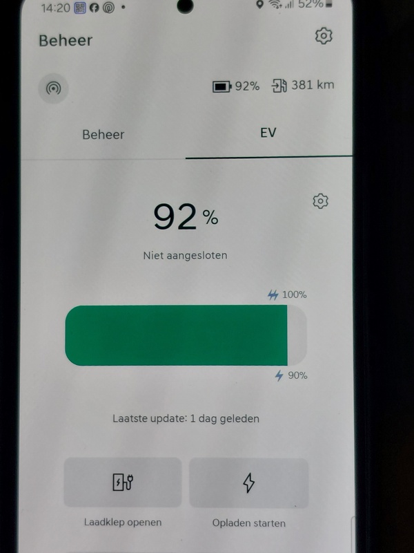

Misschien een rare vraag.....maar hoe kun je de actuele status van de I5 opvragen in de “my Hyundai” app? De bluelink was makkelijk, rechtsboven een open cirkeltje, en hij maakte verbinding, en vroeg de status aan de I5. Maar ik krijg het niet voor elkaar in de “my Hyundai” app. Bijv, gisteren opgeladen in de middag, en vanmorgen ong 250 km gereden....staat nu volgens de bluelink app op 33%. Maar de “my Hyundai” geeft nog steeds aan op 92% ?? zelfs sluiten en opstarten doet hij niets....ook op dat iccontje onder de tekst Beheer doet niets.
Afbeeldingslocatie: https://tweakers.net/i/6k95tSCMe-JSfGSczO0yG81LzYA=/x800/filters:strip_icc():strip_exif()/f/image/yLXTq3ltm5oKBUmXaDGh9DLN.jpg?f=fotoalbum_large

wim1955 schreef op woensdag 19 november 2025 @ 14:30:
Het schermpje uit je foto naar beneden slepen (net onder de "EV" titel). Bij mij komt er ook een kleine animatie bij het openen met pijltjes naar beneden om dit aan te geven.

@ da_grum
Ha, dit is inderdaad de truc..........bedankt.

Marcel2020 schreef op zondag 23 november 2025 @ 13:18:
de grote vraag is , zie je nog wel de waarschuwingen?
Bij mij waren die vinkjes na de laatste infotainment update ook grijs maar alles werkt nog. (nou vind ik de meldingen nogal slecht, er lijken een paar plekken die ik ken hardnekkig meldingen te blijven hangen waar geen flitspaal staat, flitsmeister is betrouwbaarder)
Nee, ik krijg geen meldingen
  • Marcel2020
  • Laatst online: 01:18
Zonnekamp schreef op zondag 23 november 2025 @ 18:43:
reset met de paperclip geprobeerd, als dat niet werkt de instellingen van bluelink refreshen...staat hier ergens vermeld meen ik maar kweenie waar precies, iets van account herstellen ofzo
