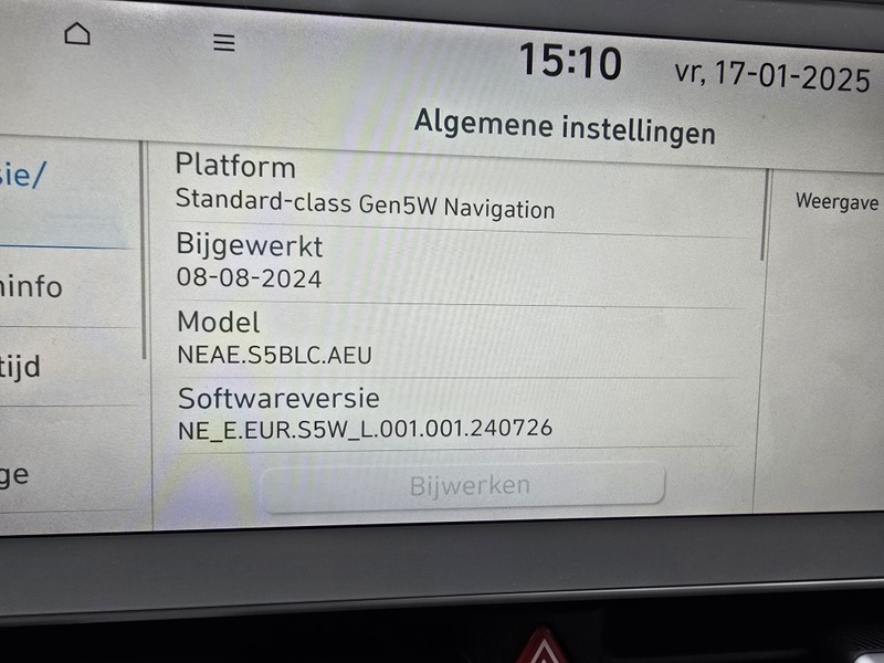

er lijkt een Gen5W update te zijn....ws alleen kaartmateriaal..
download loopt.

De updater meldt hier dat ik al de laatste kaartupdate heb, maar er zou ook een software update in dit pakket zitten, volgens wat er onder stond. Ook hier is de download gaande.

Marcel2020 schreef op vrijdag 17 januari 2025 @ 11:46:
download loopt.
Dit is wat er op de update pagina staat:
January 2025 Navigation Map and Software Update
17-Jan-2025
  • Marcel2020
  • Laatst online: 08:04
net geinstalleerd, 'nieuw kaartenmateriaal en het is nu makkelijker om akoestische waarschuwingen voor snelheidslimieten aan te pasen
NE_E.EUR.SW5W_001.001.240726
2022 Ioniq 5 AWD Lounge 73KW

Marcel2020 schreef op vrijdag 17 januari 2025 @ 13:43:
Ik heb deze gedownload en het is precies dezelfde versie als IONIQ5_EU.240726, zowel de software als het kaartenmateriaal.
@Marcel2020 Had jij de augustus update nog niet geïnstalleerd?

ZuinigeRijder schreef op vrijdag 17 januari 2025 @ 14:04:
die was OTA geinstalleerd, mijn USB poort was toen kaduuk anders had ik dat eerder gedaan.

  • Marcel2020
versie lijkt hetzelfde, maar in de lijst updates staat die van Aug niet ....
zouden ze er een bug hebben uitgehaald en hem als nieuw hebben ge-published?
https://update.hyundai.com/EU/DE/updateNoticeList
[ Voor 12% gewijzigd door Marcel2020 op 17-01-2025 14:07 ]

Marcel2020 schreef op vrijdag 17 januari 2025 @ 14:06:
Ik heb een MD5 erover gehaald en de files zijn allemaal precies hetzelfde als de augustus 2024 update.

Dank voor die info!
Ik heb de download al wel op de USB staan, maar dan ga/hoef ik 'm niet te installeren.

  • ZuinigeRijder
ZuinigeRijder
Bij de januari update staat "Standard-class Gen5W Navigation" niet in de lijst.
En wanneer je naar het kaartenmateriaal kijkt bij IONIQ 5, is deze ouder dan bijvoorbeeld Ioniq Electric met "Compact GEN5 Navigation". Bij de Ioniq Electric is met "Standard GEN5W Navigation" staat ook nog het oude kaartmateriaal versie.

Klopt Gen5W kaartupdate is er nog niet.

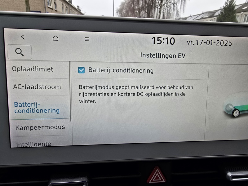

Gezien ik niet vaak verre ritten maak sta ik bijna nooit bij de snellader en heb ik eigenlijk geen behoefte aan pre-conditioning, tot gisteren. Een ritje vanuit Duitsland naar huis, de ingebouwde navigatie gebruikt en thuis als bestemming gezet. De navigatie zag vanzelf dat ik het niet ging redden met de SOC en zocht een Fastned voor mij uit aan de A28 bij Nunspeet. Helemaal top, dacht ik. De laatste keer dat ik pre-conditioning wilde gebruiken kon de software in de auto nog niet zelf een laadstation kiezen en moest je dat nog zelf doen als POI dus ik was helemaal blij nu. Ik lette op of ik het spiraaltje van pre-conditioning zag maar helaas kwam dat dus nooit in beeld. Eenmaal bij de 175kw Fastned lader, Ik had 23% SOC bij aankomst, wilde deze dan ook niet hoger dan 69kw laden.
Een flinke teleurstelling natuurlijk maar ook achter mijn oren krabbend waarom er geen pre-conditioning was. Deed ik iets fout of issue met de software?
[ Voor 3% gewijzigd door Razwer op 17-01-2025 14:29 ]

@Razwer Heb je de setting in het EV scherm batterij preconditionering aan staan? Hebben ze de juiste software er ooit op gezet? Staat er bij jou nog wintermodus? Heb je een warmtepomp? Heeft het ooit gewerkt?
Het spiraaltje doet het bij mij niet, maar kan wel in het energieverbruik schermpje zien wanneer de batterij preconditionering actief is. Maar ook maar 1x gezien/nodig gehad.
[ Voor 5% gewijzigd door ZuinigeRijder op 17-01-2025 14:33 ]

ZuinigeRijder schreef op vrijdag 17 januari 2025 @ 14:31:
Ga ik zo eens checken.
MY2023 Lounge, laatste software en ja heeft gewerkt, ik verwacht dat het misschien niet aangevinkt is. Ik bewerk de post na het checken
Het stond aan @ZuinigeRijder
Afbeeldingslocatie: https://tweakers.net/i/WDugUDRlBwP0Ty2yzdQbTb34mzk=/800x/filters:strip_icc():strip_exif()/f/image/eF0xdMsgFnzgIaPQxoVrMS8h.jpg?f=fotoalbum_large
Afbeeldingslocatie: https://tweakers.net/i/WvewE7BmkTtHjrG9rdMqGq0jUnI=/800x/filters:strip_icc():strip_exif()/f/image/kP5MWXIT3fvyjpPl6v5tfCfi.jpg?f=fotoalbum_large
[ Voor 43% gewijzigd door Razwer op 17-01-2025 15:15 ]

Batterypreconditioning heeft wel een ondergrens van een bepaalde hoeveelheid SoC% die ik niet weet. Is ook niet aanpasbaar.
dat zou wel een fijne toevoeging zijn, wellicht heb ik er over een paar jaar wat aan O-) het minimum voor preconditioning vind ik op zich logisch dat je dat niet kunt aanpassen (hoewel ik de 20% van nu best hoog vind)

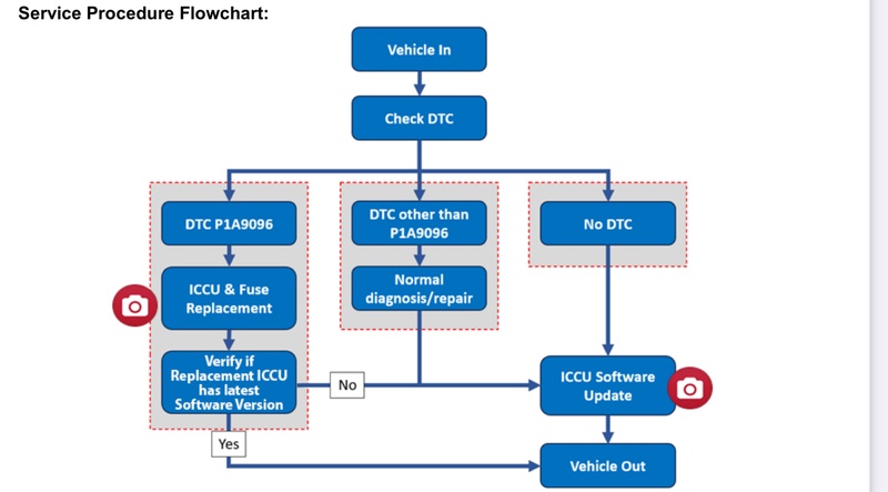

Die USA recall houdt weer in dat ze de ICCU en fuse alleen vervangen bij foutcode P1A9096. Anders alleen een software update. Het lijkt er op dat ze dit in Europa niet met een recall, maar met een service campagne doen (40D236). @nietwijk is van de forumleden (een van) de eerste is die de nieuwe ICCU software krijgt. @nietwijk, heb je een OBD2-dongel? Dan zou je de ICCU-software versie kunnen uitlezen om te zien of er inderdaad weer een update is na de vorige update van actie 41D033.
Afbeeldingslocatie: https://tweakers.net/i/qRq5AxfoNncf8D3HkyhOZKi7s8k=/800x/filters:strip_icc():strip_exif()/f/image/ms4MEERT6cQp6uYF7cqQebB4.jpg?f=fotoalbum_large

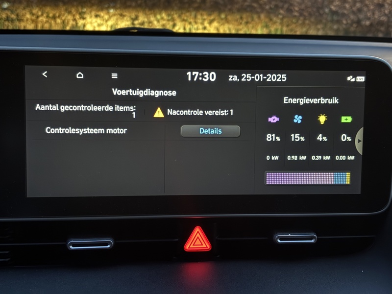

Ik kon de auto gisteren weer ophalen. Bleek niet gerepareerd. Over de uitgevoerde serviceacties kon men niks zeggen. Zojuist wel opeens het volgende:
Afbeeldingslocatie: https://tweakers.net/i/7LlbBzj4HjZesR7bQ-og3NOVEmw=/x800/filters:strip_icc():strip_exif()/f/image/jWcOP9jfqWg42YSzo5LZIGyw.jpg?f=fotoalbum_large
Afbeeldingslocatie: https://tweakers.net/i/pZm-sUdn9QC4macdsf3D9Dgfols=/800x/filters:strip_icc():strip_exif()/f/image/iwoY9Taa8ON4PdOssetZSgxp.jpg?f=fotoalbum_large
Afbeeldingslocatie: https://tweakers.net/i/sMM70nD-Uw47knIkfWlhL_B47rQ=/800x/filters:strip_icc():strip_exif()/f/image/WF2fYgrOylC3BzU1wlyb93VQ.jpg?f=fotoalbum_large
Iemand hier ervaring mee? Zal het boekje zo ff lezen en eventueel mobiliteitsservice bellen.
Aanvulling:
Het gebeurde net voor ik thuis kwam, dus ik ben doorgereden. Bij thuiskomst contact uitgezet en bij opnieuw starten was de melding direct terug. Vervolgens thuis direct aan de lader gehangen en hij laadt prima, dus dat was een opluchting. Maar volgens het boekje mag ik niet meer rijden, dus nu maar mobiliteitsservice bellen.
Afbeeldingslocatie: https://tweakers.net/i/ATXL98l96VmmoacRwXSJ4LnQnCw=/x800/filters:strip_icc():strip_exif()/f/image/kkf4BqE5b17MCs55jC9xLFf9.jpg?f=fotoalbum_large
Afbeeldingslocatie: https://tweakers.net/i/3sSGuv_fqxn3oX6nXUINHRjz8P8=/x800/filters:strip_exif()/f/image/gLe0bxfnbVUUvHhWCnXJzID6.png?f=fotoalbum_large
[ Voor 19% gewijzigd door nietwijk op 25-01-2025 18:46 ]

Niet echt een beste beurt van je dealer….. Wat ik in dit geval zou doen is de 12 Volt accu even loskoppelen om alles hard te resetten en daarna kijken of je AC kan laden. En als je een OBD2-dongel hebt het foutregister uitlezen. Foutcode P1A9096 is einde verhaal ICCU. hopelijk valt het mee voor je. Mocht je in de buurt van Enschede verblijven, dan help ik je graag met de analyse.
  • nietwijk
  • Registratie: December 2020
  • Laatst online: 29-11 19:49
tvc15 schreef op zaterdag 25 januari 2025 @ 18:03:
Thx, ik heb hem inmiddels ruim een uur thuis aan de lader en dat gaat goed (gelukkig). Volgens het boekje mag ik niet meer rijden, dus dan maar mobiliteitsservice bellen. Gisteren al 2x naar de dealer op en neer gereden, ben er wel klaar mee. Haal dat ding maar op.
Ik woon in Apeldoorn, niet echt om de hoek. Kan er zo wel ff een dongel in drukken. Welke app zou je adviseren? Ik werk normaal alleen met BMW/Mini😊.
  • tvc15
  • Registratie: December 2022
  • Laatst online: 11:35
nietwijk schreef op zaterdag 25 januari 2025 @ 18:51:
Car Scanner werkt prima. Maar als je de mobiliteitsservice belt om hem op te halen, dan is deze actie niet zinvol meer. Succes, hopelijk valt het mee.
Afbeeldingslocatie: https://tweakers.net/i/fBOwgR2uYKHLY3Pd_nQtj8PohGw=/x800/filters:strip_exif()/f/image/Oq1TBfyHUWdVHGLq87D3r7U3.png?f=fotoalbum_large
Lijkt door de active air flap storing veroorzaakt?

nietwijk schreef op zaterdag 25 januari 2025 @ 19:24:
Die laatste code wel, maar die U0594 code indiceert een ECU communicatie probleem, maar is mogelijk niet van toepassing op de Ioniq 5 (ik heb hem nooit gezien bij mij). Je kan proberen de foutmeldingen met Car Scanner te wissen en kijken of die fout terugkomt.

nietwijk schreef op zaterdag 25 januari 2025 @ 17:45:
Aanvulling:
Ik heb dezelfde melding gehad ook toen ik problemen had met de luchtkleppen. Bij mij verdween die wel altijd als ik de auto uit en aan zette en kwam pas terug als ik weer op de snelweg de error van de kleppen kreeg. Garage heeft hem toen uitgelezen en motor van de klep vervangen.
Zie ook jouwheld in "Het grote Hyundai Ioniq 5 topic"
Zou hem inderdaad lekker laten ophalen en garage het nu goed laat fixen.
