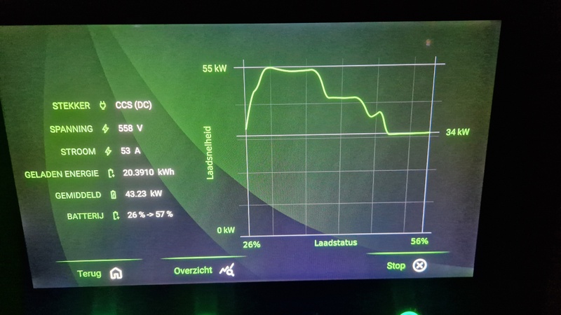

Afbeeldingslocatie: https://tweakers.net/i/pMBHngE_NGGPNfo2b2dfPmo_IUI=/800x/filters:strip_icc():strip_exif()/f/image/sRvJGUAnyKsgBBebhPXP9ll7.jpg?f=fotoalbum_large
Hoi I5 rijders, sinds kort rij ik (voorloop auto) een I5 maar loop bij snelladers altijd tegen trage laadsnelheid en aan. Nu weet ik dat dit eenvoudige model niet veel capaciteiten heeft, maar dit laadplaatje vind ik wel erg slecht. Doe ik misschien iets verkeerd?
Ps Allegro 300kw laadstation, 2 graden buitentemp, start @26%
MME (01/07/2021)/RWD/SR/IB - 7,2kWp solar
  • ZuinigeRijder
ZuinigeRijder
@Aboma
Heb je een IONIQ 5 met warmtepomp?
Zo ja:
Staat batterijverwarming aan in de EV settings?
Heb je een snellader gekozen in de ingebouwde navigatie?
Hoe ver was het naar de snellader?
Alle updates erop?
Doet de batterijverwarming het, wanneer je een snellader gekozen hebt in de navigatie van de IONIQ 5 (in het energie vebruikscherm)?
Afbeeldingslocatie: https://preview.redd.it/green-battery-at-navigation-screen-v0-7pgsop07878c1.jpeg?width=640&crop=smart&auto=webp&s=d5fbcdb91ce6405b8d78dcb7ff9b1538c25b0969
Preconditioning wordt alleen ingeschakeld als u de ingebouwde navigatie gebruikt en deze instelt om naar een laadstation te gaan. Het wordt automatisch ingeschakeld zodra u zich binnen een bepaald aantal mijlen of minuten afstand bevindt.
Als preconditioning zijn volledige taak afrondt, krijgt u de volledige snelheid van de lader zodra u hem aansluit. Als hij zijn taak niet afrondt, ziet u waarschijnlijk snelheden dichter bij de 30-50 kW voor het eerste stukje totdat de batterij kan opwarmen.

  • Aboma
  • Laatst online: 11-11 12:18
@ZuinigeRijder
Dank, dat zijn een hoop mitsen en maaren. Dit is een simpel model uit '23 - X532BZ. Zonder pre-conditioning en omdat het voorloop (huur) auto is weet ik niet welke updates hij al heeft gehad. Het is dus in ieder geval niet iets waar ik invloed op kan uitoefenen.
Maar even wachten tot ik mn "gebruikte" I5 krijg ook van '23 (S046XT). Dat is wel een wat uitgebreider model heb ik begrepen, en ga er dan even goed voor zitten.
Dank in ieder geval!

  • ZuinigeRijder
ZuinigeRijder
@Aboma Tja, als er geen [re-conditioning op zit, is de batterij temperatuur de leidende factor.
ZuinigeRijder in "Het grote Hyundai Ioniq 5 topic"
  • Peter-036
  • Registratie: Januari 2022
  • Laatst online: 29-11 11:52
Wellicht dat de spanning van 558V (in de afbeelding van @Aboma )er op wijst dat de lader niet (helemaal) in orde was?

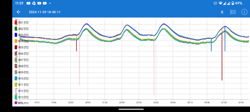

een vraag voor de carscanner gebruikers; als ik bij een snel laadlocatie aankom en ik controleer de accu temperaturen, dan valt het mij op dat "B09" (ik neem aan dat dit een accumodule is) altijd achterloopt/kouder is op de andere modules. ik ben benieuwd of dat bij andere ook zo is. en wat zou hier de reden voor kunnen zijn, op welke plek in het accu pakket bevind zich deze module?
Ioniq 5; 73kw RWD lounge 19" ; 7200Wp oost-west

Tiggy80 schreef op dinsdag 14 januari 2025 @ 11:18:
Afbeeldingslocatie: https://tweakers.net/i/mmh075BaU9j_DSCTLr82tGvmZw8=/800x/filters:strip_exif()/f/image/1ZY5YPfJjlDMEHF1XZDEeRjT.png?f=fotoalbum_largeNee wel sommige die rond de max zitten en de rest rond de min batterijtemperatuur. Soms wat uitschieters, maar neem aan dat dat een communicatiefoutje is geweest. Het zou wel raar zijn als een module heel erg achterblijft op de rest aangezien ze tegen elkaar aan zitten. IK zou dan eerder een fout in de sensor verwachten.
  • Tiggy80
  • Registratie: Mei 2021
  • Laatst online: 07:44
jouwheld schreef op dinsdag 14 januari 2025 @ 11:45:
[Afbeelding]Nee wel sommige die rond de max zitten en de rest rond de min batterijtemperatuur. Soms wat uitschieters, maar neem aan dat dat een communicatiefoutje is geweest. Het zou wel raar zijn als een module heel erg achterblijft op de rest aangezien ze tegen elkaar aan zitten. Ik zou dan eerder een fout in de sensor verwachten.
een sensor fout/afwijking zou ook kunnen, maar dat heeft dan alsnog invloed op het BMS want die houd rekening met de uitgelezen temperatuur (neem ik aan). ik zie dat op zich ook wel in de laadsnelheid; als de temperatuur van B09 (bij mij dus altijd de laagste waarde; pakweg een graad of 6-8 onder max temperatuur terwijl er tussen de rest idd maar +-2 graden verschil zit) stijgt, dan gaat de laadsnelheid ook omhoog. ik kan mij ook voorstellen dat als B09 links of recht voor in het accu pakket zit deze kouder kan worden aangezien er dan mogelijk meer rijwind tegen/langs waait en minder door omliggende modulles wordt opgewarmt. ik kan in je screenshot helaas net niet goed zien waar de lijn van B09 loopt tov de rest en of die dus bij de minimale temperatuur zit

  • jouwheld
  • Laatst online: 29-11 16:39
Tiggy80 schreef op dinsdag 14 januari 2025 @ 12:29:
Bij mij is B09 altijd hoger dan bv B01 dus is niet het koudst. B01 en B015 lijken bij mij de laagste temperatuur te hebben.
Ik heb altijd begrepen dat er naar Batt Min en Batt Max wordt gekeken voor laadsnelheid. Dus Batt min moet boven de 25 graden zijn om volledige snelheid te halen en wanneer batt max te hoog is gaat die ook weer omlaag. Verschil tussen min en max zit bij mij altijd wel tussen de 5 en 10 graden in. Is je B09 gelijk aan de batt min (lijkt mij wel) en hoeveel verschilt dat van je max?
Edit: nog eens naar grafiek gekeken en verschil lijkt bijna altijd wel 10 graden te zijn, meer als die richting de 50 graden gaat, maar bij lage temperaturen altijd rond de 10.

  • Tiggy80
jouwheld schreef op dinsdag 14 januari 2025 @ 13:56:
idd B09 is de koudste (gelijk aan batt min) een verschil tussen min en max van 10 graden is redelijk standaard wat ik tot nu toe gezien heb.
