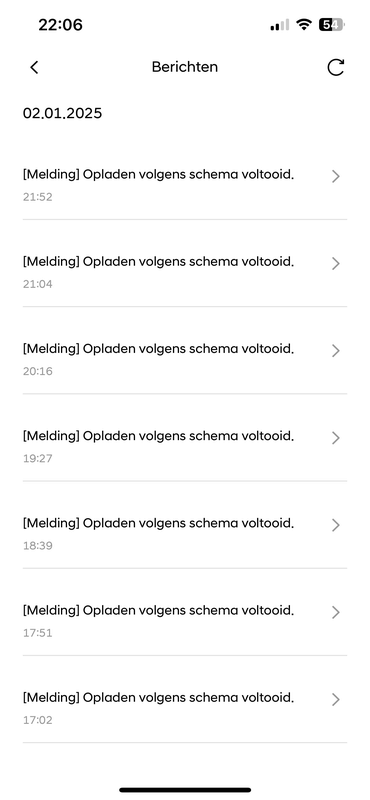

  • etmmvdp
  • Laatst online: 10-11 22:20
De dealer heeft recentelijk de ICCU software/hardware upgrade uitgevoerd. Ik merk dat de symptomen wat leidde tot een vervanging van de 12V accu 3 maanden geleden nog steeds optreden.
Die vervanging werd uitgevoerd omdat wanneer de auto lang aan de oma-lader hing, en de aandrijfaccu al vol was gemeld, er regelmatig, een melding kwam dat de aandrijfaccu vol geladen was.
Dat probleem was opgelost nadat de 12V accu vervangen werd.
Zie mijn vorige post hierover (https://gathering.tweakers.net/forum/view_message/80268248).
Nu zie ik dus exact dezelfde symptomen: ieder uur een update dat de aandrijfaccu weer vol is, nadat de 12V opgeladen is volgens de12V accumonitor. Zie bijgevoegde screendumps.
Vraag is, zien jullie dit ook, is het een probleem, en wat is er nu precies opgelost met die laatste softwareupdate?

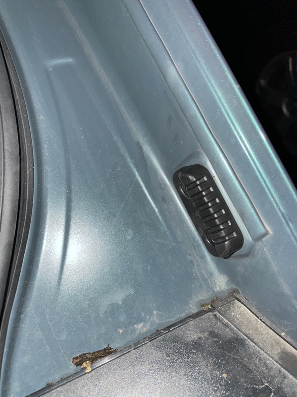

jouwheld schreef op dinsdag 31 december 2024 @ 07:34:
Apart de vorige TSB hielp bij mij wel voor de rammelende achterklep. Begint wel weer langzaam terug te komen, ik had goede hoop dat deze het definitief ging verhelpen. Ik ben benieuwd wat jouw ervaringen gaan zijn.
Vandaag mijn auto voor de 60K beurt afgeleverd. Bij de 30K beurt was de rammelende achterklep met nieuwe blokjes verholpen maar sinds de zomer is het weer terug. De dame achter de balie vertelde me dat ze net gisteren een nieuwe instructie hadden gekregen van HNL hoe het probleem op te lossen, ik ga hun eerste klant worden waar ze dit op gaan toepassen. Ben benieuwd vanavond….

mh514452 schreef op vrijdag 3 januari 2025 @ 08:54:
Oh, dan ben ik erg benieuwd “wat” ze gaan doen.
Ik zou gokken dat het de service actie is die ik paar dagen terug heb gepost.
Ik ben erg benieuwd.
Ik wil betreffende actie wel laten doen maar heb het nog even te druk met vakantie om het in te plannen.

Stefannn schreef op vrijdag 3 januari 2025 @ 10:07:
Ik laat het je vanavond weten, zelf ook erg benieuwd. Dit gerammel is het enige wat me stoort aan de auto, zeker omdat wij in een wijk wonen met allemaal klinkertjes met veel kuilen en drempels. Dus iedere keer begin of eindig je er mee. Eenmaal op het asfalt niet of nauwelijks last van.Vóór de rest na 60K niks te klagen, heerlijke auto

mh514452 schreef op vrijdag 3 januari 2025 @ 11:54:
Ik ben ook benieuwd. Heb hetzelfde probleem. Zou je vanavond ook gedetailleerde foto van het nieuwe blokje kunnen toevoegen zodat ik kan zien welke versie dit is? Dank!

  • mh514452
  • Registratie: November 2019
  • Laatst online: 24-11 12:45
DJN schreef op zaterdag 4 januari 2025 @ 14:17:
Kun je nog laten weten wat ze gedaan hebben en hoe de blokjes er nu uit zien?
Ze hebben iets met de rubbers gedaan en er nieuwe blokjes opgezet, maar volgens mij zijn het dezelfde als die ik in november 2023 gekregen had. Zijn wel duidelijk nieuwe blokjes. Wat ik wel merk, de klep sluit duidelijk beter, dat merk je vooral als je hem open doet, dan hoor je dat de klep duidelijk strakker los plopt van het chassis
Foto hieronder:
Afbeeldingslocatie: https://tweakers.net/i/mpFIDasER05XXKozx-Z2OZhr9pw=/x800/filters:strip_icc():strip_exif()/f/image/jKiHzYDMGErtgLUaTbvAIaAn.jpg?f=fotoalbum_large
En ter vergelijking hieronder de foto van het blokje dat ze er in 2023 opgezet hebben, zoek de verschillen…
Afbeeldingslocatie: https://tweakers.net/i/FUmmp2P0Gp21Cz9Zd5nHs8EOyJQ=/x800/filters:strip_icc():strip_exif()/f/image/JBaDtuu7qHpIPRqr2Z9iWOEn.jpg?f=fotoalbum_large
Ioniq 5 N line Vision 84KWH RWD, Audi S5 AWD V6 3.0 TFSI Cabrio (2012), 11500 wp

  • DJN
  • Registratie: Augustus 2022
  • Laatst online: 24-11 21:01
DJN
mh514452 schreef op zaterdag 4 januari 2025 @ 19:43:
Foto hieronder:
Hmm. Die zien er hetzelfde uit inderdaad. Volgens mij zijn dit niet de meest recente. Komende woensdag gaan ze met de mijne bezig, terugkerend probleem. Ze overwegen nu klep te laten herstellen bij schadehersteller maar volgens mij is het zinvoller die nieuwste blokjes eerst te proberen. Zie de foto’s van nieuwste model.
Afbeeldingslocatie: https://tweakers.net/i/Lzf1UoeT2OHZKB11ZHDI43ZGmpg=/x800/filters:strip_icc():strip_exif()/f/image/kzntkXsSVTZMnJzd1iyUYrMO.jpg?f=fotoalbum_large
Oud
Afbeeldingslocatie: https://tweakers.net/i/gBP3tqSMXeGyaNkWCiVWgv_IMVU=/x800/filters:strip_icc():strip_exif()/f/image/mVm518R7Vt7dpU8NKK2OMDTT.jpg?f=fotoalbum_large
Afbeeldingslocatie: https://tweakers.net/i/Jh3uPD4ilqk0YxbzfKGhGGFIqYs=/x800/filters:strip_icc():strip_exif()/f/image/0rdMH2erwi3LWsuRUW4U5twR.jpg?f=fotoalbum_large
Nieuw
