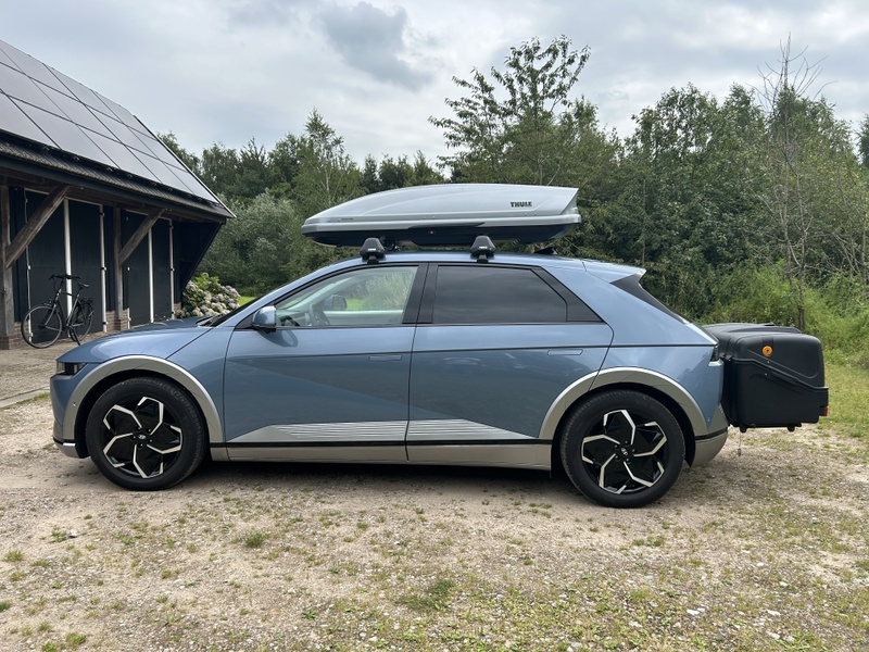

Wat betreft de laadruimte: ik heb de subwoofer achterin verwijderd (5 minuten werk). Daarna de zachte bodemplaat met de bobbel voor de subwoofer eruit gehaald en thuisgelaten. Daarmee onder de plaat in de achterbak een grote vlakke ruimte waar veel losse zaken kon liggen. Dat scheelde veel ruimte. Ook de subwoofer niet gemist. Die ga ik niet terug leggen.

Even een positieve ervaring delen:
Deze vakantie in m’n 77 kWh rwd Lounge volgepakt met dakkoffer en towbox naar midden Italië gereden: 1425 km enkele reis. (‘s nachts) Gereden in 16 uur, inclusief zes laadstops, met een maximum snelheid van 130 km/u waar dat mocht. Terugweg identieke cijfers.
Ik was erg benieuwd wat de invloed van de dakkoffer zou zijn, maar in principe kwam het in de zomer rijden mét dakkoffer exact overheen met naar de wintersport (1100 km rond het vriespunt) rijden zónder dakkoffer. Dus stints van 200 tot 225 km op een accucapaciteit van 85% tot 20% (= kwartiertje laden).
Laden was zowel onderweg als op locatie geen enkel probleem, ondanks waarschuwingen van kennissen over de Italiaanse laadinfrastructuur.
Weer een positieve ervaring met lange afstand rijden dus.
