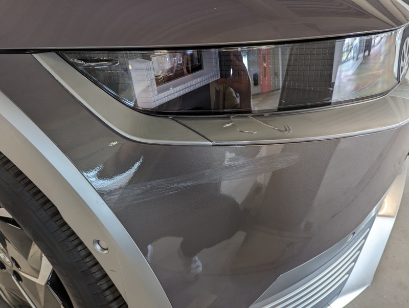

Net helaas iemand zo fatsoenlijk geweest om tegen mijn auto aan te rijden op de parkeerplaats en uiteraard zonder gegevens achter te laten.
Lakschade redelijk kunnen wegpoetsen maar helaas niet alles. Lichtbalk helaas wel gebarsten.
Maandag dus maar even langs het schadebedrijf om alles in werking te zetten.
Afbeeldingslocatie: https://tweakers.net/i/_krcFSNaPGUev7_YO_kd9cVDCSQ=/800x/filters:strip_icc():strip_exif()/f/image/JxYRFwJO9ntEULsCVYfNU7yX.jpg?f=fotoalbum_large
