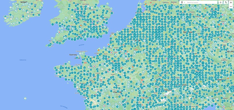

  • vifra
  • Registratie: September 2022
  • Laatst online: 15:02
wimtim schreef op dinsdag 7 mei 2024 @ 23:48:
[/list]Noord Spanje gaat ook nog wel maar na Barcelona wordt het moeilijker: Het aantal laadstations wordt steeds minder naarmate je zuidelijker komt. Soms wel 50-60 km tussen stations. Er zijn maar een paar Ionity's. [list]
een zicht op fastchargers in europa en dan zie je dat nederland, vlaanderen, delen van duitsland en zwitserland wel goed voorzien zijn - hoe meer naar het zuiden dan zie je minder laders (minder blauwe bollen en kleine getallen - one digit aantal laders)
Afbeeldingslocatie: https://tweakers.net/i/XerHgPPy2NGy-9MZL0x93M-vqVQ=/800x/filters:strip_icc():strip_exif()/f/image/Jko70ts6gKPYtgmZSyYgdCGj.jpg?f=fotoalbum_large
Afbeeldingslocatie: https://tweakers.net/i/2pUDoAWG4O-neyvhAkCwyL7Fe10=/800x/filters:strip_icc():strip_exif()/f/image/3alzzwcvuC6IxloqGpNdovQC.jpg?f=fotoalbum_large
maar het is doenbaar - bepaalde laadpassen gaan ook perfect over de merken heen ...
