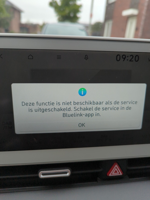

Sinds kort krijg ik de melding "deze functie is niet beschikbaar als de service is uitgeschakeld. Schakel de service in de Bluelink app in' als ik iets online wil doen. Dus navigatie instellen (checkt online traffic) of soundhound gebruiken om een liedje te herkennen. Navigatie werkt vervolgens wel, maar zonder traffic info.
Enig idee hoe ik dit kan fixen? In de Bluelink app vind ik deze settings niet. Verder werkt Bluelink gewoon, hoewel ik sinds een tijdje ook geen meldingen meer krijg als ie vol is geladen. Als ik de app open, zie ik dit wel gewoon.
Edit: ik merk trouwens dat ik vanuit de Bluelink app ook niet meer de climate control kan starten, deuren kan openen/sluiten etc.

@Ruuddie zie topic start: Infotainment resetten bij problemen met bluelink of menu opties en los vreemde bluelink problemen op

ZuinigeRijder schreef op vrijdag 1 september 2023 @ 09:28:
Bedankt, ik ga het proberen!

Ruuddie schreef op vrijdag 1 september 2023 @ 09:24:
Ik heb het een keer gehad. Bleek dat ik in bluslink app was uitgelogd. Opnieuw inloggen (onder account) en in de auto naar bluelink gaan en daar de service opnieuw activeren (je krijgt vanzelf daar de optie)

Slinnenb schreef op vrijdag 1 september 2023 @ 11:12:
Heeft dit niet te maken met het accepteren van een nieuwe EULA? In de zomer kreeg ik een popup in de auto...

Creokr schreef op vrijdag 1 september 2023 @ 11:21:
Zou kunnen

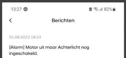

Vrijdagavond, het begon te schemeren, zei mijn zoon: "hé pap, de achterlichten van de auto staan aan".
Ik kijken, huh? inderdaad. De deuren van de auto wilden niet meer van slot en de displays van de auto flikkerden een beetje.... Met de fysieke sleutel in de auo gekomen, maar alles zo dood als een pier. let wel: ik heb de hele vrijdag de auto niet gebruikt. Volgens mij donderdagavond op een normale manier op de oprit gezet en afgesloten....
Hyuandai assistance gebeld en die hebben de wegenwacht laten komen. Die was er om 21:30 uur (3 kwartier na melding = hulde). De ww'er heeft de auto 5 sec. aan de lader gehad en toen wilde de auto al op "ready" en kon ik al rijden. Samen even naar de laadpaal in de straat gereden, want mijn SoC was 17%. Volgens de ww'er zou de accu tijdens het laden de 12V ook gaan opladen. Aangekomen bij de laadpaal auto uitgezet, maar toen wilde het laadklepje niet open (wegens dode 12V...). Dus even weer aan de prik bij de WW-bus. Laadkabel aangesloten en auto ging laden. ww'er heeft met spanningsmeter gecontroleerd of de 12 V werd bijgeladen en inderdaad dat was het geval. De volgende ochtend geen problemen, dus 12V keurig bijgeladen.
Tip van de ww'er: als je nog een 12V of 14V accu hebt liggen van een boormachine of zo, zorg dan dat je die opgeladen in de auto hebt liggen. Even 2 draadjes er aan monteren en je hebt een prima jumpstarter voor een EV. Heel veel ww'ers schijnen het op die manier te doen. Ik ga binnenkort maar eens naar een Kringloop om te kijken of ik er daar nog eens eentje kan scoren....
Grote vraag natuurlijk: what happened vrijdag dat de 12V leegliep? Is het normaal dat de achterlichten en de nummerplaatverlichting dan gaan branden? Altijd prima die WW!
Komende vrijdag de 60k beurt. Ik had verder niks te melden, verder alles probleemloos (wel met vervangen ICCU en Frontradar)
[ Voor 3% gewijzigd door jrk op 03-09-2023 13:03 ]
IONIQ5 rijder sinds 1-12-2021 | Connect+ | 73kwh | RWD | Shooting Star Grey (mat) | ....met inmiddels > 70.000 km op de teller
jrk schreef op zondag 3 september 2023 @ 13:00:
Dat is hier al herhaaldelijk gemeld, onder de 20% SOC wordt de 12 volt batterij NIET meer bijgeladen. Bij mij wordt de 12 volt batterij gemiddeld 2x per dag bijgeladen.

ZuinigeRijder schreef op zondag 3 september 2023 @ 13:19:
toch gaat dat niet altijd op, mijn 12v was leeg terwijl de auto nog aan de laadpaal stond en dus zeker meer dan 20% SOC had. avond ervoor nog wat uit de achterbak gepakt, niets aan de hand, volgende avond zo dood als een pier.....
Ioniq 5; 73kw RWD lounge 19" ; 7200Wp oost-west
@Tiggy80 in het geval van @jrk is het duidelijk, want 17% SOC. Natuurlijk zijn er andere mogelijkheden. In jouw geval de combinatie auto en laadpaal.
Toen ik onlangs een auto had die niet wilde starten vanwege een lege 12V-accu (was al de derde keer), kon de Wegenwachter duidelijk constateren dat de 12V-accu uiteindelijk bijgeladen werd met een SoC van 16%. Dit was nadat we de 12V-accu voldoende hadden bijgeladen om de auto te starten en naar de laadpaal de rijden en vóórdat ik hem aan de laadpaal koppelde. Ik vermoed dat de grens ligt bij de werkelijke 20% en niet de 20% die je te zien krijgt, waar dus een veiligheidsmarge in verrekend is.
Overigens heeft de auto hierna ongeveer 3 uur bij de dealer gestaan, waar een VCU-update en nog een update (onduidelijk welke) zijn gedaan en uiteindelijk ook de 12V-accu is vervangen (volgens het test-bonnetje was die al gedegradeerd tot +- 35% health)

lackaday schreef op zondag 3 september 2023 @ 16:07:
Ja, eenmaal in Ready zal deze ook onder de 20% SOC de 12 volt bijladen, maar de auto zal niet uit zichzelf wakker worden onder 20% wanneer deze uitstaat. En dat was hier het geval.

ZuinigeRijder schreef op zondag 3 september 2023 @ 16:59:
Zie ook:
ZuinigeRijder in "Het grote Hyundai Ioniq 5 topic"
Ah, dat verheldert. Dank!

  • Jacko01
  • Laatst online: 17-10 15:00
Dit waren helaas niet de oplossingen ..
De oplossing was opnieuw de update draaien, daarna werkte alles weer normaal. @ZuinigeRijder Misschien opnemen als mogelijke oplossing (als niets werkt).

Tiggy80 schreef op maandag 4 september 2023 @ 08:36:
ik heb 1x de melding gehad in de app dat de (achter)lichten nog aan zouden staan. in de app kon ik die dan ook uitzetten (bijzonder, want je kunt ze niet aanzetten). ik heb het toen niet gecontroleerd omdat ik niet in de buurt van de auto was. vond het wel een bijzondere ervaring. maar ik begrijp dat jij die push melding niet kreeg.
Nog even gecheckt, maar inderdaad ik heb om 18:23 wel dat pushbericht gehad!
Afbeeldingslocatie: https://tweakers.net/i/Ymz-hmSWzpMZQyRZdBxLYOzbUsU=/full-fit-in/4920x3264/filters:max_bytes(3145728):no_upscale():strip_icc():fill(white):strip_exif()/f/image/afI6eGaRnyHRjtWID91bsizg.jpg?f=user_large.
Let wel: Dit was 20 uur nadat ik de auto heb geparkeerd, uitgezet en afgesloten! Wat is nu dan toch de trigger geweest om die achterlampen aan te doen? Ik heb er i.i.g. niks mee te maken, heeft de software zelf gedaan....
Hierna kreeg ik om 20:34 een melding dat het diefstalalarm afging, maar toen was ik al bij de auto.
Nog even gecheckt, maar ik heb géén meldingen dat ik de voorgaande avond iets niet goed zou hebben gedaan. Dus...

jrk schreef op maandag 4 september 2023 @ 13:30:
Omdat de 12 volt batterij te laag is, doordat deze onder de 20% SOC weggezet is en dit heeft blijkbaar als bijverschijnsel dat de achterlichten bij jouw uiteindelijk aangaan. Zoals eerder gezegd, mijn auto laadt ongeveer 2x per dag de 12 volt batterij bij, dus er zijn altijd sluipverbruikers waar je zelf niets aan kan doen (systemen die een beetje actief blijven, zonder dat je iets met de auto doet of zonder dat je iets met bluelink doet).
Wanneer je de auto wegzet onder de 20% SOC en dan 20 uur de auto laat staan, is de kans heel groot dat de 12 volt batterij te laag zal gaan zijn...... :'(

  • CharlieBulldog
  • Registratie: December 2019
  • Laatst online: 23:31
Rechtsonder op het Bluelink scherm staat de airconditioning knop waarmee je de airconditioning op afstand kan aanzetten.
Ik start hem soms per ongeluk op.
1) Voorheen kon ik instellen dat ik eerst de pincode van de app moest invoeren om de airconditioning te starten: deze instelling kan ik niet meer vinden...
2) Kan ik de airconditioning knop van het startscherm verwijderen?
INMIDDELS OPGELOST
Wijziging 11:45 uur
Op mijn iPad werkte het wel goed.
Ik heb op mijn Android gsm even in de Playstore gekeken en de app stond op “aanzetten”.
Dat betekent volgens mij dat er een update klaar staat; hetgeen klopte.
Bluelink aangezet (hoewel hij het gewoon deed….) en update gedraaid.
Nu moet ik de airconditioning weer accorderen! :)
[ Voor 33% gewijzigd door CharlieBulldog op 07-09-2023 11:49 ]
