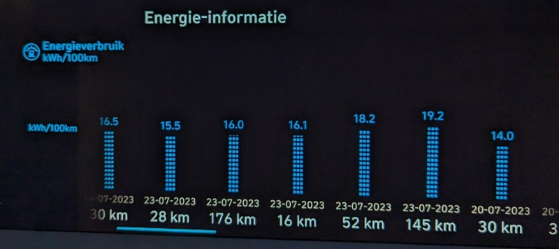

Ik reed gisteren van midden Nederland richting het zuiden, ruwweg, de a2 afrijden. En sochtends vertrokken, opgeladen t/m 100% (6u klaar met opladen, 9:30 vertrokken).
En op de heenweg had ik toch hoog verbruik (19.2)? Ik snapte er niks van, gewoon cruise control op 100, relatief rustig. Onderweg ff gestopt, en toen weer verder, weer vrij hoog, gekeken naar de stats tijdens rijden, 98% aan rijvermogen, dus niet persee airco oid.
Savonds terug weer stukken zuiniger (opgeladen tot 90, ik reed nu 16.0), zelfde route, zelfde chauffeur, hoe kan het zo een verschil zijn, dit kan toch niet alleen de wind zijn?
Ioniq 5, 2021, rwd, lounge.
Afbeeldingslocatie: https://tweakers.net/i/atpG2vzudZLVDrm4DEdUxp2ApvU=/800x/filters:strip_icc():strip_exif()/f/image/Xz6aWI8CWBNDH8h9K3XFWJIl.jpg?f=fotoalbum_large
  • Xmoo
  • Laatst online: 22:39
Dala schreef op maandag 24 juli 2023 @ 23:39:
Temperatuur, wind maar vergeet ook niet hoogte. Als jij met zuiden Limburg bedoelt, ligt hoger als midden Nederland. Afbeeldingslocatie: https://www.kaartenenatlassen.nl/sites/default/files/styles/product_image/public/NL_NT_NL_1774_web.jpg?itok=caZrQGIE

Xmoo schreef op dinsdag 25 juli 2023 @ 06:58:
Temperatuur, wind maar vergeet ook niet hoogte. Als jij met zuiden Limburg bedoelt, ligt hoger als midden Nederland. [Afbeelding]
Hoogte kan ik wel uitsluiten, want die 19.2 was t/m Noord Limburg (hoogte van Weert hadden we even gestopt). Ik heb dit stuk vaker gereden, en met minder verschil in verbruik. Het leek wel alsof ik op winterbanden reed.
  • ZuinigeRijder
ZuinigeRijder
@Dala temperatuurverschil morgen (15) t.o.v. middag (22), wind tegen (morgen) en mee (middag), hoogteverschil helpt allemaal mee met het verschil in verbruik. Ook was de accu op de ideale temperatuur, want net opgeladen op de terugweg.
[ Voor 19% gewijzigd door ZuinigeRijder op 25-07-2023 09:23 ]

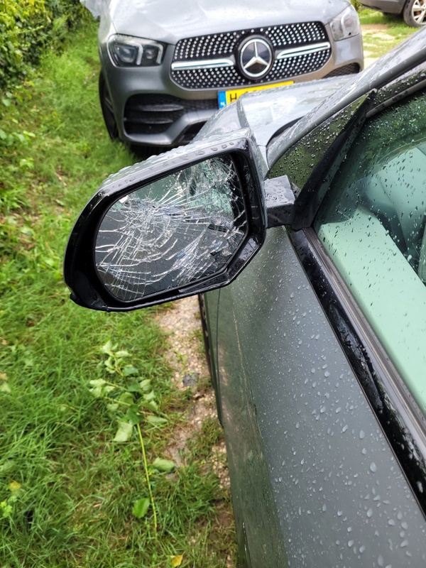

Hagelstenen zijn niet aan te raden helaas
Afbeeldingslocatie: https://tweakers.net/i/CGU2xKEZKWZAYRugLA8O4knhy40=/x800/filters:strip_icc():strip_exif()/f/image/czTFdw9oFl5gbsRXILcRNPOX.jpg?f=fotoalbum_large
Afbeeldingslocatie: https://tweakers.net/i/2VUbyr61n121-s3zWQfHbNNHkwk=/800x/filters:strip_icc():strip_exif()/f/image/wiE2pDbSoKoZRidHI1qGzag9.jpg?f=fotoalbum_large
Afbeeldingslocatie: https://tweakers.net/i/720tHNqf525jsgoh-APl-fIznkg=/x800/filters:strip_icc():strip_exif()/f/image/uQjhEv1VJwl9RIumhc3PwrMw.jpg?f=fotoalbum_large
Afbeeldingslocatie: https://tweakers.net/i/djenPXPNYYcTAjoX2IFhFXJEnTk=/800x/filters:strip_icc():strip_exif()/f/image/w2tOLJtjNXTc10PfqdOaoXJy.jpg?f=fotoalbum_large
Afbeeldingslocatie: https://tweakers.net/i/eFUU3Pz1-l4OeZ0t1WFSWg-qiqM=/800x/filters:strip_icc():strip_exif()/f/image/9DhbJmAMFNMpf3nlXtY1JGa3.jpg?f=fotoalbum_large
  • Stefangrp
  • Laatst online: 23:54
Au
  • Vielleicht
  • Registratie: Juli 2017
  • Laatst online: 16-03 14:33
Dit doet pijn om naar te kijken...
  • McRizzo
  • Registratie: Januari 2019
  • Laatst online: 05-10 15:10
Dit hadden mijn ouders vorig jaar met een 3 weken oude Polestar vorig jaar. Erg pijnlijk.
  • Xmoo
McRizzo schreef op dinsdag 25 juli 2023 @ 14:52:
Is het normaal daar dan? Wil daar eind augustus 2 weken heen.
  • McRizzo
Xmoo schreef op dinsdag 25 juli 2023 @ 15:31:
Dat was midden/zuid Frankrijk. Nu Noord Italië. Het is niet normaal en vaak erg lokaal. Je hoort het wel steeds vaker.
[ Voor 13% gewijzigd door McRizzo op 25-07-2023 15:41 ]
  • WilliamGeluk
  • Laatst online: 22:51
amw82 schreef op dinsdag 25 juli 2023 @ 13:07:
Je had er zelfs nog iets van een hoes over de auto zo te zien, klopt dat?
