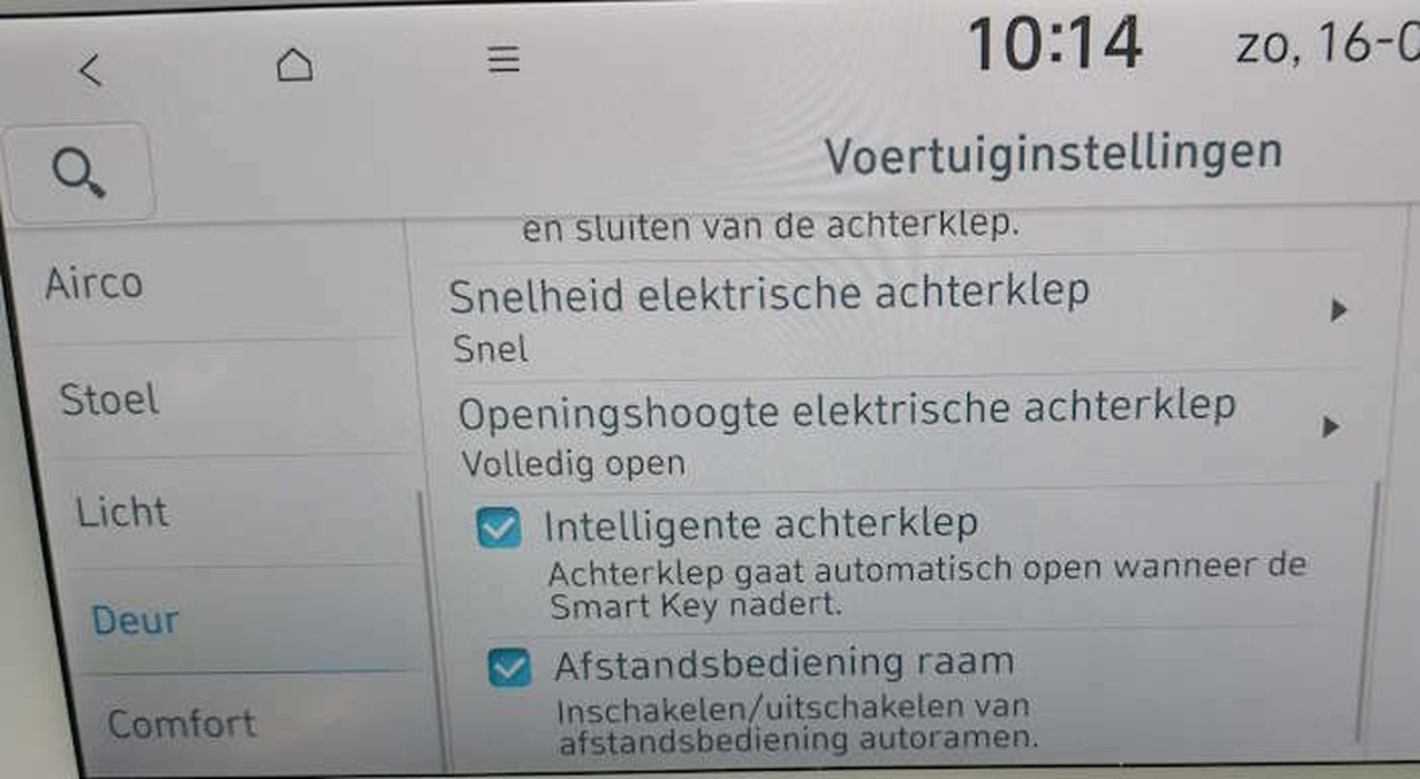

Blijkbaar is er met de laatste infotainment update (230601) een optie bijgekomen om de optie "Afstandsbediening raam" aan of uit te zetten. Via de sleutel, lang drukken van open of sluiten knop voor openen/sluiten ramen vóór, werkte voorheen bij mij al, maar blijkbaar nu een optie om dit uit te zetten. Ik heb deze optie trouwens niet gezien in de Bluelink App.
P.S. werkt alleen op de voorramen.

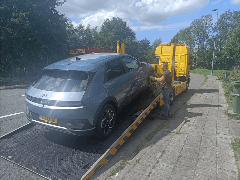

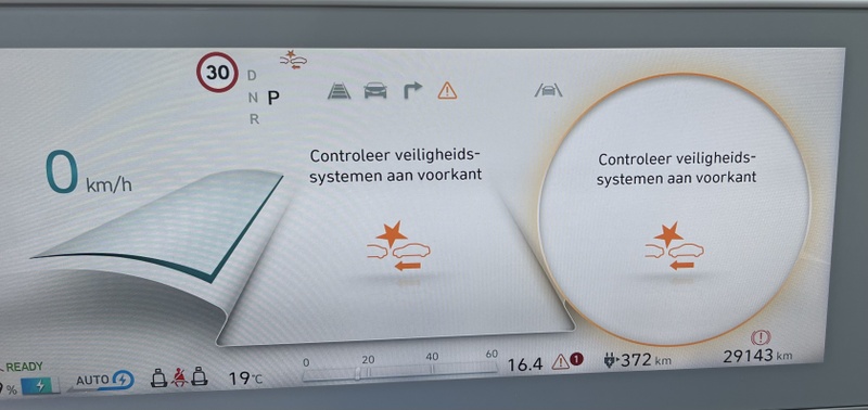

Ik heb ineens een probleem met een 10 tal sensoren.
Allerlei systemen zijn uitgevallen
- power steering
- regenerative braking
- highway lane assist
- tire pressure sensor
- blind spots
Etc
Een goede schoonmaakbeurt incl wasstraat helpt niets. Aangezien de dealers dicht zijn en rijden nog wel gaat (dus pechhulp niet nodig is en niets gaat brengen?), vraag ik even jullie hulp. Is er een manier om een reset te doen?
Of zit er niets anders op dan langs een dealer morgen? Ben niet in NL dus dat is wat lastiger.
Ps. Heb een uitdraai van OBD als dat helpt.

Misschien overbodig, maar kijk eens in de zekeringkast..... wie weet ligt er wel wat uit.

Zou inderdaad even de zekeringen even checken. Zitten links van het stuur en onder de “motor”kap.
Zekeringtrekker zit ook bij de zekeringen onder de motorkap.

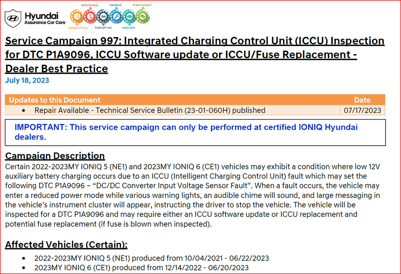

  • Tallguy2719
  • Laatst online: 26-04 19:28
raymens schreef op zaterdag 8 juli 2023 @ 23:40:
Fijn om die link even door te lezen.
Hier dus ook gestrand met hetzelfde probleem 2 weken geleden. Helaas was dat in de 1e week van 3 weken vakantie in Kroätie met 33 graden. Heb te horen gekregen dat het maanden wachten is op het onderdeel, de dealer heeft 4 IONIQs staan met hetzelfde probleem en de eerste is van maart dit jaar nog. Auto de week voor vertrek nog zijn 2 jaar's beurt uit laten voeren in de hoop dat ik geen ellende zou hebben onderweg.
Dealer wilt niet het onderdeel halen uit de nieuwe IONIQ 5 die over een paar weken van de boot komt om als tijdelijke vervaingsauto te dienen. Deze blijken ook een nieuw typenummer te hebben.
Hoe snel "fan" zijn van een auto verdwijnt...
Hier ook hetzelfde probleem. Ook meteen in Turtle mode gesprongen. was gelukkig in de buurt van de dealer. Nu al 2 weken wachten met een vervangende auto. Ik ga daar volgende week maar eens langs, want zo te lezen kan het nog behoorlijk lang duren.....

ZuinigeRijder schreef op zondag 16 juli 2023 @ 10:43:
Doordat ik mijn vorige auto een aantal malen ongewenst de ramen open aantrof bij, was ik naar deze optie op zoek met de ingebruikname van de Ioniq 5. Deze optie is bij mij al een jaar beschikbaar.

Tallguy2719 schreef op zondag 16 juli 2023 @ 12:20:
Is dit nu het defect waarover in de VS een rechtzaak over aangespannen wordt door I5 en EV6 rijders?

McRizzo schreef op zondag 16 juli 2023 @ 13:30:
Als je deze bedoeld dan lijkt dat inderdaad om hetzelfde te gaan.

  • dvdj
  • Registratie: Oktober 2017
Gisteren tijdens rijden ineens 4 meldingen: HDA, SCC, automatische recuperatie en veiligheidssystemen voorkant werken niet meer.
Even later schiet daar nog enkel de 'veiligheidssystemen voorkant' van over. Zwarte balk tussen de koplampen proper gemaakt. De camera unit achter de voorruit is ook volledig vrij. Melding blijft echter staan.
Garage uiteraard met jaarlijks verlof en ik vertrek 2 weken op autovakantie. Nog al iemand dit voorgehad? Is er een kans dat het probleem zichzelf gaat herstellen?

dvdj schreef op maandag 17 juli 2023 @ 10:46:
Met de kennis die ik hier op het forum opgedaan heb, denk ik dat je frontradar kapot is. 😔
  • ZuinigeRijder
ZuinigeRijder
@dvdj waarschijnlijk front radar, paar maanden wachten op nieuwe front radar als dat het is :'(

  • dvdj
ZuinigeRijder schreef op maandag 17 juli 2023 @ 10:57:
ZuinigeRijder in "Het grote Hyundai Ioniq 5 topic"
Zou kunnen. Auto recuperatie werkt wel terug, en HDA en SCC zouden ook terug moeten werken. Dus wat raar dat een paar functies die van de radar gebruik maken nog wel werken en anderen niet.
Grrr...

  • _Quadro
  • Laatst online: 01-11 20:23
Afbeeldingslocatie: https://tweakers.net/i/SiCiXSEN2XdZiBlTrS7i09OxVRI=/800x/filters:strip_exif()/f/image/ta8XuZlDoiyfaDdSTt7nGEzH.png?f=fotoalbum_large
58kWh Connect+ versie. Heb de auto net twee weken.
Zaterdag 400km+ gereden zonder problemen. Veel stops met 5-30 minuten laden (nog heerlijk gepicnicked)
Thuis gekomen met 24% accu.
Vanmiddag zou ik vast even laden (ik heb thuis geen paal) dus wilde ik even naar de dichtbijzijndste rijden.
Nou; alle toeters en bellen gingen af. Ik moest stoppen om het elec. syst. te controleren. Toch nog wat geprobeerd maar het mocht niet baten.
Lang verhaal kort. De ICCU is stuk.

_Quadro schreef op maandag 17 juli 2023 @ 18:20:
Ik heb nu vertrouwen voor mijn rondreis van 3200 km in augustus :|
Welkom bij de club! Alleen jij bent er wel heel vroeg bij. "Gelukkig" wel dichtbij huis.
Mijn garage heeft vooralsnog geen levertijd voor de ICCU. Wel begreep ik dat er een aantal binnengekomen waren deze week, gelijk allemaal gebruikt voor langer wachtenden.
Voor nu heb ik een Kona (met gebreken) meegekregen, ik kan er niet aan wennen. Ook veels te klein. Maar met een beetje geluk komt er komende dagen een nieuwe I5 binnen die ik dan mee mag nemen totdat die van mij klaar is.

De ICCU lijkt nu een structureel probleem. Niet of, maar wanneer gaat ie stuk..... Dan openbaart dit zich op twee manieren. Niet meer AC kunnen laden (milde versie), of acute stilstand (harde versie). Hier moet Hyundai met een echte oplossing voor komen. Niet slechts hetzelfde onderdeel vervangen.
  • Lord_Nemesis
  • Laatst online: 16-09 20:01
Lord_Nemesis
Wa oars?
McRizzo schreef op maandag 17 juli 2023 @ 21:59:
Hopelijk wordt er inderdaad structureel iets aan gedaan.
Mogelijk goed nieuws: YouTube: Kia EV6 ICCU RECALL! ⚠️

  • dvdj
ZuinigeRijder schreef op maandag 17 juli 2023 @ 21:42:
Bij mij werkte Auto recuperatie, HDA2 en SCC niet meer. Dus misschien iets anders :?
Toch SCC en HDA2 ook stuk. Die foutmelding wordt pas terug getoond wanneer je SCC probeert te activeren.
Ondertussen uitgelezen en idd front radar is stuk. Overmorgen wordt het gerepareerd. Ze hebben blijkbaar een collectie front radars in stock want naar eigen zeggen ging ik zeker niet de laatste zijn...

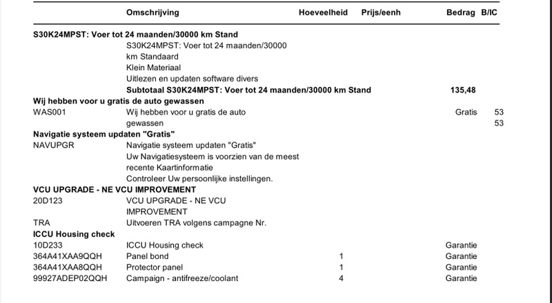

Afbeeldingslocatie: https://tweakers.net/i/sF4z1ea6GoLikkVwv2zhFSeI3P4=/800x/filters:strip_icc():strip_exif()/f/image/YD5aveboyzq9xB3mgdOnP4f9.jpg?f=fotoalbum_large
Bij mij wordt de ICCU wel vermeld op de factuur (2-jaarlijkse beurt).
5000 Wp, batterij 20 kWh, Noodstroom, Zaptec go 2, EV3 GT-PlusLine AWD besteld.
  • Xmoo
  • Laatst online: 02-11 11:34
MicheldeGoey schreef op dinsdag 18 juli 2023 @ 16:07:
Campaign antifreezecoolaint 4x? Wat bedoel ze daarmee?

In de US is er een service campaignvoor Hyundai gestart. Nu nog op EU acties wachten.
