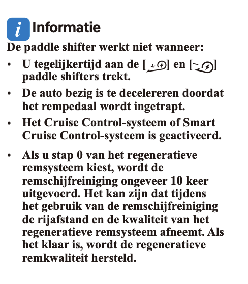

RambOo schreef op woensdag 12 juli 2023 @ 18:56:
Dank dus toch niet voor HDA1 gebruikers gelet ook op de reactie van @Rugby82 .
Het staat me voor 95% bij dat dit menu er nog wel was bij de oplevering van onze I5 - toen nog met de juli 2022 update, en ook dat ik dit later maar niet terug kon vinden.
Dat zou betekenen dat HDA1 gebruikers of altijd gebonden zijn aan de SCC eigenschappen gekoppeld aan de rijmodus of dat er één generieke SCC instelling is. Al lijkt me het eerste het meest logisch, het menu geeft puur de mogelijkheid om van de rijmodus koppeling af te wijken met eigen instellingen. Binnenkort maar is proberen of er een verschil merkbaar is tussen de rijmodi.
Ik heb nooit deze instelmogelijkheden gehad, voor zoverre ik me dat kan herinneren. Mijn auto is okt 2022 geproduceerd en jan 2023 afgeleverd. Geen idee of ze die instelling er uit gesloopt hebben, of dat HDA1 het niet heeft, wat me vreemd zou lijken, maar niks verbaast me meer.
Maar als ik naar de instelmogelijkheden van Stefannn kijk:
“Afstand” kan ik direct op het stuur instellen (1-4)
“Versnellen” (hoe hard je accelereert als er voldoende ruimte voor je is) zal afhankelijk zijn van de rijmodus. Ik rijd altijd ECO en daar vind ik hem prima oppakken.
“Reactiesnelheid” (als je op iemand inloopt?) met deze zou ik best willen spelen, maar ga er vanuit dat die ook aan de rijmodus gekoppeld is en in ECO net wat relaxter reageert vergeleken met normaal en sport.

nietwijk schreef op woensdag 12 juli 2023 @ 22:40:
Mijn auto is ook van oktober 2022 en geleverd in februari 2023. Ik heb wel de instellingen. Ze zitten onder instellingen, dan naar hulpsystemen, klik op adaptieve cruise control, nu kun je kiezen uit op basis van rijmodus of rijstijl. Onder rijstijl staat analyse rijstijl en daar zie je de instellingen

Zojuist iets nieuws. De regen mode weigerde. De auto zette zich in level 0 en gaf aan dat de stuur peddels niet gebruikt konden worden. Na een paar minuten rijden kon een regen level uitgekozen worden, maar auto regen werkte niet.
  • PhilippeJoris

McRizzo schreef op vrijdag 14 juli 2023 @ 17:01:
Had je net geladen? Zo ja, batterij te warm/vol om nog regen te kunnen accepteren misschien?
  • McRizzo
  • Registratie: Januari 2019
  • Laatst online: 05-10 15:10
PhilippeJoris schreef op vrijdag 14 juli 2023 @ 17:04:
Batterij 60% en wel volop in de zon geparkeerd. Verder niets. ICCU kapot, maar dat is al ff zo.
Heb je de wagen eerst zelf in level 0 gezet en in die paar minuten dat regeneratie niet werkte moeten remmen?
Kan zijn dat het de automatische remschijfpoetshulp is die even actief werd.

eyegraphic schreef op vrijdag 14 juli 2023 @ 17:52:
Da's een goeie. Het lijkt erop. Maar zojuist nog een stukje gereden. Hij startte in auto om vervolgens zichzelf in leven 0 te zetten. Na een paar minuten kon er gekozen worden uit level 0, 1, 2 en 3. Auto wilde niet. Snap er weinig van.
