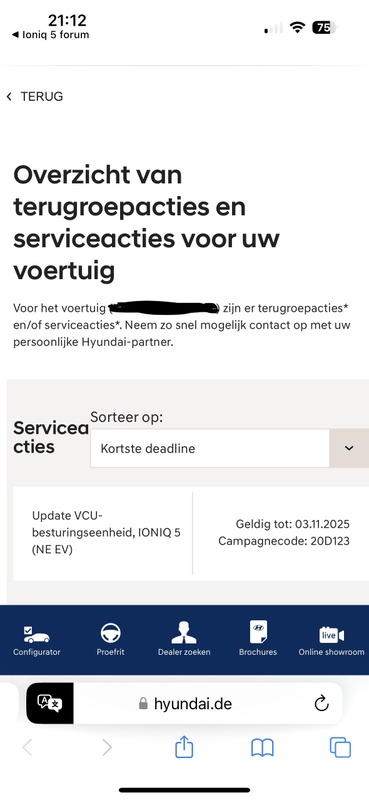

Is het normaal dat een dealer een voertuig niet enkel "aanneemt" voor deze serviceactie? Men zegt dat dit bij de volgende beurt vanzelf aan bod komt als ze hem inprikken. Echter die beurt duurt nog bijna 2 jaar aangezien er pas 3500km op de teller staat. Ik ervaar overigens niet bewust een probleem met de auto.
Tips? Is deze serviceactie noodzakelijk?
Afbeeldingslocatie: https://tweakers.net/i/B4g-pe9G5AbYyxiwwUX0ltIKfh4=/x800/filters:strip_icc():strip_exif()/f/image/4xu3Uwxhj66yHujS6nnYaaZj.jpg?f=fotoalbum_large
  • ZuinigeRijder
ZuinigeRijder
@Pimmetje223 Ja, service acties worden pas uitgevoerd bij een beurt of reparatie. Terugroepacties worden wel gedaan na afspraak. En inderdaad kan een service actie dus bijna 2 jaar duren. De update VCU is om de elektronische handrem ook te activeren bij het zetten in P.

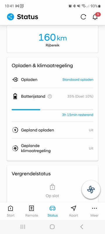

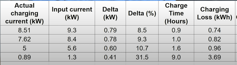

In week 38 heb ik in totaal 78.4 kWh thuis geladen, echter dit was volgens mijn slim stopcontact 88.88 kWh. Dit is een verlies van 11.7% Je ziet ook dat het gemiddelde verbruik in die week 6.2 km/kWh of 16.3 kWh/100 km is geweest. Dat is exclusief het laadverlies.
Ik heb gemeten wat de laadverliezen zijn en die zit in de orde grootte van 12%. En met opladen van eigen zonnepanelen is dat beetje verlies niet erg, een thuislaadpaal heeft ook verliezen. Aangezien ik zonnepanelen heb, die in het algemeen niet boven de 4000 Watt leveren (behalve op de piek maximaal 5600 Watt) en ik ook in de middag vaatwasser en/of wasmachine aangezet kan worden, is het hebben van een 3 fase laadpaal thuis (zeker na salderen) minder interessant, de snelheid van opladen heb ik toch niet nodig. De groepen zijn netjes verdeeld, dus loadbalancing is ook niet nodig. Ook al zou ik 5% meer laadverlies hebben dan een thuislaadpaal, dan nog kan ik heel veel laden voor die 1000 euro of meer voor laadpaal en aanpassing meterkast. Ik kom met een snelle berekening erop uit (weet niet of ik goed reken), dat de laadpaal dan na 480.000 km goedkoper wordt dan de granny charger :+ Daarnaast belast ik het elektriciteitsnetwerk minder O-)
spoiler: berekening
1000 euro à 25 cent per kWh = 4000 kWh
4000 kWh x 6 km/kWh = 24.000 km
5% verlies = 1200 km verlies
24.000 km * 20 = 480.000 km
Misschien ben ik toch een zuinige rijder :?
Heeft iemand hier gemeten wat het laadverlies is op een thuislaadpaal? Hoeveel kW laadt de auto dan? 1-fase of 3-fase?

Ik zag laatst wat testen op YT voorbijkomen en daar was het verlies met een wallbox 6-9% en met een Granny charger 12 tot 24%, afhankelijk van de auto.
Dus als je maar genoeg kwh's traag laadt schiet je er aardig bij in.

Best aanzienlijk: hoe trager je laadt hoe groter het verlies
Afbeeldingslocatie: https://tweakers.net/i/IZQbxRxU9AaUVOj15JH1FcIzkrY=/800x/filters:strip_exif()/f/image/RaUDJ6HjPVMvSl96JTFsuJXQ.png?f=fotoalbum_large

Dat is niet erg objectief met 110 Volt in Amerika. Zoals genoemd in mijn post, ik heb een verlies van 11.7% gemeten bij 2600 Watt laden met de granny charger. En met een laadpaal zal het ook in de orde grootte van 8% zijn?

de meester01 schreef op donderdag 6 juli 2023 @ 12:30:
Mijn eerste baas zei altijd "Meten is weten en wie het niet doet, doet het niet goed." Dus ik zal meten en dan wel zien.

ZuinigeRijder schreef op donderdag 6 juli 2023 @ 12:38:
Het gaat om de kwh's die erin gaan vs de kwh's die opgeslagen worden. kw is toch gewoon volt x amp ?
Niet of de bron 110V 230V of 400V is.
Vorig jaar heb ik een keer gemeten door alle stroomverbruikers in huis plat te gooien behalve de laadpaal/meterkast vs wat in de auto komt (met zo'n OBD dongle) naar aanleiding van wat ik overal hoorde. Ik kwam toen op ongeveer 6.xx% verlies @ 11 kwh.
Dan is bijna het dubbele wel veel relatief gezien. Bij jou altijd nog factor 1,5. Afhankelijk van je jaarverbruik zou je daar nog wat kunnen winnen.
Je kunt dus nog gaan voor de nick 'nog ZuinigereRijder' :)

PhilippeJoris schreef op donderdag 6 juli 2023 @ 13:16:
Zie mijn voorlaatste reactie ;) Ach, het is relatief hoor. Maar op 5.000 kwh per jaar is 6% verschil tussen level 1 en level 2 dan toch 300 kwh.

de meester01 schreef op donderdag 6 juli 2023 @ 15:10:
bijna goed. het vermogen is inderdaad spanning maal stroom.
ga je de spanning verlagen van 230 V naar 110 V, heb je om hetzelfde vermogen te krijgen, 2 maal zoveel stroom nodig.
het verlies in kW is stroom in quadraat maal weerstand van de kabel, apparatuur etc.
ga je de stroom dubbelen, is het verlies dus 4 keer zoveel.

ZuinigeRijder schreef op donderdag 6 juli 2023 @ 11:09:
De granny charger kun je instellen. Ik heb deze op de hoogste stand staan (12A) en levert dan rond de 2600 Watt. Ik heb deze op een geaard stopcontact zitten, deze wordt niet warm. Er moet dan wel natuurlijk goede bedrading (rechtstreeks) naar de meterkast lopen. Zelfs heb ik er nog een energie meter tussen zitten, die kan tot 3600 Watt aan en kan ik via Wifi uitlezen en aan/uitzetten.
Zie ook deze post.
ZuinigeRijder in "Het grote Hyundai Ioniq 5 topic"
@de meester01

Hebben meer mensen het probleem dat in Bluelink de laadlimieten iedere keer naar 50% gezet worden (ik heb ze op 80% gezet.
Bij doel in het menu staat staat dan vervolgens 10%, zie screenshot, dus het klopt helemaal niet.
Hierdoor stopt het laden iedere keer en moet ik dus opnieuw de limieten goedzetten (en dan blijft dit voor een uurtje of 2 ofzo staan en begint het verhaal opnieuw).
Afbeeldingslocatie: https://tweakers.net/i/Xh6bMHq2nzEx0oKshd6LXBlVoe8=/x800/filters:strip_icc():strip_exif()/f/image/sNR0y8VL3VOg5u2HJAyYmcnI.jpg?f=fotoalbum_large

amw82 schreef op vrijdag 7 juli 2023 @ 10:48:
Nooit gehad nee, maar nu wel (naar aanleiding van je bericht even gekeken). overigens was de time remaining wel hetzelfde als naar 80%....denk dat het dus om een app bugje gaat en dat de auto gewoon laad (hoop ik iig)
