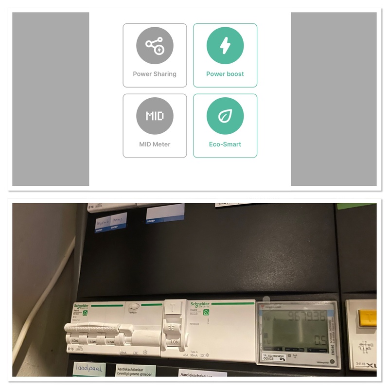

Ik heb maar Carlo Gavazzi 1 in de meterkast zitten, voor zover ik weet doet het het beide. Zowel de eco smart als load balancing op dezelfde. In ieder geval werken beide functies. 2 van die dingen in je meterkast neemt de ruimte in van 6 groepen 8)7

Ik moet lekker vroeg naar bed vandaag. Afbeeldingslocatie: https://tweakers.net/i/xeCwERszAooDybJCVLodKe1PAM0=/x800/filters:strip_icc():strip_exif()/f/image/91K5eUdmHsuDhqOGHnIkzfGk.jpg?f=fotoalbum_large
Het staat gewoon in de app. |:(

Razwer schreef op maandag 10 april 2023 @ 22:52:
Ik moet lekker vroeg naar bed vandaag. [Afbeelding]
Afbeeldingslocatie: https://tweakers.net/i/_19M2GGI1XC6YGUnNGUPcDHLtj4=/800x/filters:strip_icc():strip_exif()/f/image/OfnNi67cmJudPtpr3ykNBFVh.jpg?f=fotoalbum_large
De MID meter heb ik niet nodig. Auto is privé, niet van de baas dus opladen is op eigen rekening (vandaar de vele zonnepanelen)… en nu weer terug naar het topic, de I5 7(8)7

Staat dit goed ingesteld?
En anders ben ik bang dat ik je niet verder kan helpen hiermee.
Ik heb weleens bij een vriend meegemaakt dat de laadpaalfabrikant bij zijn setup bleef volhouden dat de laadpaal goed functioneerde, omdat ze geen gekke dingen konden vinden bij het uitlezen. Uiteindelijk lag het probleem toch in de laadpaal.
Ja, staat ingesteld op 32A. Het is alleen lastig als ik overdag laad maar dat is vanwege het overstappen op een dynamisch energiecontract wel belangrijk(er) geworden. Ik krijg een melding als de automaat eruit klapt dan kan ik in elk geval actie ondernemen. Niet echt 2023 maar waarschijnlijk erg lastig op te lossen.

wfveennl schreef op dinsdag 11 april 2023 @ 10:33:
Volgens mij is dat vanwege de temperatuur van de automaat (deze wordt behoorlijk heet), want als ik deze af laat koelen dat schakel ik de automaat weer in en laadt de auto weer verder.
Ik ben geen elektricien maar ik herinner me wel dat toen ik een 40A voorbeveiliging liet steken voor mijn zonnepanelen de elektricien een enkele standaard 40A automaat afraadde omdat deze zijn warmte niet goed kwijt kan, zeker bij lange belastingen. Warmteafgifte speelt bij een laadpaal natuurlijk ook. Waarom dit dan weer enkel overdag speelt...? Heb je zonnepanelen of zware verbruikers die de kast overdag opwarmen? Of zorgt de wel of niet loadbalancing voor een verschil in afgenomen vermogen?
5750Wp SE - LG OLED65C8 + SK10Y
  • internet4me
  • Laatst online: 13-08 09:33
Of gewoon kabel te dun. Als je lang 32a laadt met 2.5mm kabeldikte…ja dan wordt ie te warm. Ook op korte afstand…bij lange hoge belasting. 4mm gebruiken.

wfveennl schreef op dinsdag 11 april 2023 @ 11:23:
Bij mij staat deze op 16A voor 11KW. Probeer dat eens?

  • Laatst online: 16-02 22:21
Ik vindt het alleen vreemd dat de automaat 's nachts nooit uitschakelt maar dit alleen overdag doet, snap er niets van.
just a thought:
Overdag kan door zonnepanelen op je dak / in je wijk de spanning een stuk hoger zijn dan 's nachts.
Bij dezelfde stroom gaat er dan dus meer vermogen door de automaat.
Wellicht is dat dan net de druppel waardoor ie er overdag uitklapt?
(zou m.i. niet moeten, want automaat schakelt dacht ik op I en niet op P. Maar ik ben geen elektriciën).
Of als je zelf zonnepanelen hebt, en de alamat voor de PV zit naast de alamat voor de LP (of in dezelfde kast) -> Extra warmte van PV alamat kan zorgen dat de temperatuur van de LP alamat hoger wordt -> deze gaat er dan eerder uit.
32A laadpaal achter een 32A automaat is wellicht ook de grens opzoeken?
(Mijn Alfen laadpaal (3x16) heeft Eneco achter een 3xC20 automaat gezet, vermoedelijk om iets marge te hebben.
Ik heb hem alleen nog niet kunnen proberen, want ik wacht nog steeds op mijn Ioniq5)
Wat iemand anders ook al zei: Kan je achterhalen of ie er uitgaat door een lekstroom of door overbelasting?
Volgens mij hebben de meeste alamats wel een indicator waaraan je dat kan zien.

Ik heb i.d.d. zonnepanelen en de automaat voor de laadunit en de panelen zitten in een klein "uitbreidings" kastje naast de reguliere kast. Dus dat zou wel invloed kunnen hebben. Ik zat zelf al te denken om er een klein ventilatortje in te maken maar het wordt allemaal wel wat rommelig dan.
En met de 32A automaat is het waarschijnlijk ook wel een grens opzoeken de kabel naar de laadunit word tijdens het laden ook lekker warm.. Eigenlijk zou ik mijn aansluiting moeten upgraden naar 3 X 25A ipv 1 X 35A maar dan moet ik ook weer een nieuwe laadunit aanschaffen.. en zo blijven we aan de gang.

Razwer schreef op dinsdag 11 april 2023 @ 10:14:
Wanneer je dit topic goed doorleest zie je dat meer mensen dan alleen @spidertje dit (of soortgelijk) issue hebben gerapporteerd. Zelfs een paar posts hierboven door @Bodioniq5 Bodioniq5 in "Het grote Hyundai Ioniq 5 topic"
Niets valt uit te sluiten maar het is toch uiterst vreemd te noemen dat bij gebruik van Smart Charging dit soort issues zich voor doen en zonder gebruik daar van dit niet gebeurt.
Daarnaast ben ik benieuwd WAT er uit klapt. Veelal gebruiken mensen een aardlekautomaat omdat dit makkelijker/simpeler (en vaak goedkoper) is qua installatie. Maar waar klapt hij op, stroom of lekspanning? Vermoedlijk lekspanning. Dan is de vraag waar dit lek vandaan komt en waarom alleen met Smart Charging.
Goede vraag idd, inmiddels ook met Jedlix contact over dit fenomeen. Das de software leverancier vd Hyundai Smart app.
Aardlek vd laadpaal gaat uit idd. Piekspanning? Lekspanning of wat) de EV6 heeft ook issues met smart charging… het kan uiteraard aan de combi liggen met de Alfen Pro Solo liggen maar komt me vreemd voor gezien de issues die bij meerdere palen met dit 800v platform voorkomen.
Ook in de states, andere voltages bv, komt dis issue veelvuldig voor overigens.

krizzziz schreef op dinsdag 11 april 2023 @ 08:36:
Denk dat je het simpeler moet zoeken. Het 800v systeem doet niks bij AC laden thuis, het 800v systeem is om de hoge laadsnelheden bij DC te halen. Dus het wel/niet aan boord hebben van 800v zorgt er niet voor dat je elektrische installatie er thuis uitknalt. Ook Hyundai SmartCharging kan dit niet op zichzelf veroorzaken. Het enige dat de app Hyundai SmartCharging doet is laden stoppen/starten. Meer niet.
Wat wel kan is dat jouw On Board Charger (OBC) stuk is en voor problemen zorgt. Maar ik zie niet staan dat jij ergens anders ook problemen hebt met laden op AC? Als je nergens anders dezelfde problemen ervaart, dan moet je toch echt naar je eigen situatie gaan kijken.
Geen id, als er nu alweer of nog steeds naast de ICCU een onderdeel dat te maken heeft met laden kaduk is….. langzamerhand heb ik haast hele nieuwe auto :)
Hoe is dit vast te stellen of het de OBC is? Ik sluit niks uit maar zie best veel issues met start stop laden en de autos met het 800v platform. Dus vandaar mijn opmerking.

Dan heb je de schuldige gevonden me dunkt. Zeker als de zonnepanelen automaat direct tegen de laadpaal automaat staat: die warmte geraakt niet weg. Je kunt 1 van de 2 apart in een derde kastje laten steken. Waarschijnlijk is je probleem dan opgelost.
Als er verder niets uitklapt: lekker bij 1x35A blijven, is het beste als salderen verdwijnt.
Los daarvan, 32A achter 35A is niet selectief, maar bij laadpalen geldt dat niet of kijkt men er niet naar...?

kretek1305 schreef op dinsdag 11 april 2023 @ 19:50:
Automaat naast automaat, je bedoelt in de meterkast in het schakelgedeelte?
Zit bij mij (uit het hoofd) niet direct naast elkaar maar wel in dezelfde schakelkast.
Zou dat idd het issue kunnen zijn?
Overdag/avond maakt niks uit, ik zie het vaak bij een start of stop misgaan. Dus als je minder vaak stopt of start gaat het laden vaker goed.
Wat gebeurt er bij een start of stop vh laden? Daar zit denk ik het issue eerlijk gezegd. Want dan gaat het heel heel vaak fout namelijk. Ongeacht andere stroomgebruikers/opwekkers of duur vh laden.
Nou nog een kastje is me wat veel, kan haast de hele hal wel als meterkast gaan gebruiken. Mijn huis is van 1999 maar toen hielden ze nog niet echt rekening met wat er allemaal nog komen ging, laadunit (die van mij hangt in de meterkast zodat ik buiten alleen een kabel aan de muur heb hangen) glasvezelaansluiting, routers voor van alles en nog wat.... de kast puilt uit.
Wellicht kan ik eerste eens proberen om het kastje open te schroeven tijden het laden, kijken of dat helpt. De twee automaten zitten trouwens niet tegen elkaar, er zit nog een aardlek schakelaar tussen.
LG Therma V Split: binnen : HN091MR; buiten : HU071MR

spidertje schreef op dinsdag 11 april 2023 @ 19:58:
Dat bedoelde ik ja, zware verbruikers of opwekkers zouden niet naast elkaar geplaatst mogen worden.
Kan me wel goed voorstellen dat bij opstarten pieken optreden die niet elke automaat even goed verdraagt. Zou een (goede) elektricien misschien zicht op kunnen werpen.
Iemand met deze problemen hier al geprobeerd een andere (betere/duurdere) automaat te plaatsen?

wfveennl schreef op dinsdag 11 april 2023 @ 20:02:
Zit lekker vol, misschien te vol?
Heb je genoeg ventilatie, misschien een rooster voorzien?
Mijn huis is van 1986 en ik heb 17 groepen waarvan 2 x 400V (pv en laadpaal) met ruimte voor een derde 400V groep voor een toekomstige inductie plaat en dat gaat allemaal prima. 4 aardlekken (is dat een woord?) en 5 alamats.
Geen idee wat de gedachte achter een inpandige laadpaal kast is maar op zo'n manier prop je de kast natuurlijk zelf ramvol met alle warmte ontwikkeling tot gevolg.
Je zou onder en bovenin de deur van de meterkast passieve ventilatie roosters kunnen plaatsen? Die heb ik zelf in de toilet en badkamer deuren gezet tbv de achteraf aangelegde mechanische ventilatie. Als je 2 roosters plaatst zou je een soort van convectie / schoorsteen effect kunnen opwekken. Plaats het bovenste rooster zo hoog mogelijk, bij voorkeur vlak bij het plafond.
Plaats eens een thermometer op de verdachte plek? Meten is weten.

internet4me schreef op dinsdag 11 april 2023 @ 12:16:
4mm2 is te dun bij 32A. Prima bij 16A..... Bij 32A minimaal 6mm2, liever dikker.
