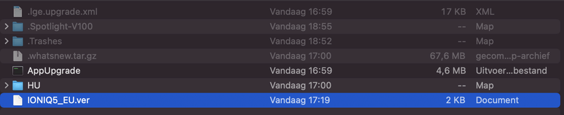

  • Registratie: Januari 2022
  • Laatst online: 30-10-2024
@ZuinigeRijder thanks, geprobeerd de stappen te volgen en de niet zichtbare documenten en mappen tevoorschijn getoverd. Echter wordt de update nog steeds niet gepakt.
Het IONIQ5_EU.ver kan ik niet openen, weet niet of dit 'leeg' is, lijkt er wel op.
Afbeeldingslocatie: https://tweakers.net/i/RzKBuouDyQskCwKOrfAKsMIdmtw=/800x/filters:strip_exif()/f/image/8qN7fhv7eYA9kBfQuXo1qHmY.png?f=fotoalbum_large
Mis ik nog iets? Of wordt het ergens deze week een Windows download ronselen? |:(
  • ZuinigeRijder
ZuinigeRijder
@StefnB en je hebt deze voor onderaan de voeten van bestuurder in de usb poort gedaan? Bij mij ging bij het insteken van de usb deze automatisch lezen en na ongeveer 30 seconden kwam de vraag om te updaten ..
PS de file IONIQ5_EU.ver moet niet leeg zijn. Deze wordt tijdens download geupdate.
[ Voor 17% gewijzigd door ZuinigeRijder op 06-12-2022 19:44 ]

StefnB schreef op dinsdag 6 december 2022 @ 19:23:
Ik moet op Mac niks doen qua tonen of verbergen. Wel eerst met Disk Utility formatteren als exFAT. Als je de stick in de auto doet, ook zeker 20s wachten vooraleer het herkend wordt. Eerst krijg je nog de melding dat de media niet herkend worden, maar even later krijg je de pop-up.

Hier duurde het ook een tijdje. Ik heb de usb wel door de navi updater laten vullen met bestanden. Een eerdere poging met een losse usb hard disk mislukte. Nu met een exFAT usb stick en … de updatebestanden worden gevalideerd. Heel benieuwd hoe lang het gaat duren. Contact moet aan staan dus noop niet met een of andere 12v issue te maken te krijgen.
  • StefnB
Het is mij uiteindelijk gelukt, bedankt voor het meedenken! :)

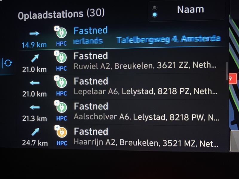

  • Gerhardt78
  • Registratie: Maart 2022
  • Laatst online: 11-09 12:03
Afbeeldingslocatie: https://tweakers.net/i/y-eDezihECi_cILPFxtEb0fBDRk=/800x/filters:strip_icc():strip_exif()/f/image/7gRqwCqFe25ds1Oqb8m36qKK.jpg?f=fotoalbum_large

ZuinigeRijder schreef op dinsdag 6 december 2022 @ 21:30:
Ja, er is een nieuwere kaart en je kunt Fastned en Shell in de filters van laadexploitanten kiezen.
Op going electric wordt bijgehouden wat de wijzigingen zijn:
Betere POI voor de de HPC's (en dan m.n. Fastned) is voor mij al genoeg! Natuurgeluiden 8)7 ?

Fijn dat Fastned en Shell Recharge nu te vinden zijn! :)
Is niet leeg, staat eigenlijk alleen versie nummer in:
+|22Q2|NE_E.EUR.S5W_L.001.001.221129|HM|IONIQ5_EU|1489|1
IONIQ5_EU|.lge.upgrade.xml|16|1483687886|17407|1
IONIQ5_EU|.whatsnew.tar.gz|16|11546626
En zo gaat het nog even verder

Update hier in één keer goed gelukt. Auto gewoon op contact op de oprit laten staan (lampen wel van de auto-stand en de term fan op uit). Hopen dat de 12V morgen niet leeg is.
Een check op de POI laadstation laat inderdaad zien dat Fastned en Shell er tussen staan. Kudo's voor Hyundai, want dat was toch echt een must, maar ik had er eerlijk gezegd niet op gerekend....

jrk schreef op woensdag 7 december 2022 @ 16:59:
Zou je daarvoor wellicht de Utility Mode kunnen gebruiken? Dan gaat alles via de hoogspanningsbatterij en niet via de 12V-accu
Afbeeldingslocatie: https://tweakers.net/i/uBnoD0yPLJBe04MlgDbuchtcfcU=/x800/filters:strip_icc():strip_exif()/f/image/ji5KKRMh9xTDfwkuEOPGHG8b.jpg?f=fotoalbum_large
