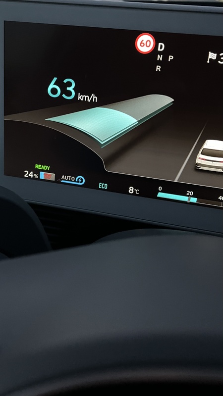

Na het lezen van jouw berichten ben ik uit nieuwsgierigheid ook eens gaan testen.
Heb ongeveer een maand geleden de update (en LFA) door dealer in Zwolle laten uitvoeren.
Zojuist met 24% accu een snellaadstation via POI geselecteerd. Kreeg binnen een minuut een melding op het dashboard maar ook geen sneeuwvlokje.. Bij mij komt er een voorgloei icoontje te staan. Zie foto.
Afbeeldingslocatie: https://tweakers.net/i/5PYRoUOihHFTMILu_SppSLpv68U=/x800/filters:strip_icc():strip_exif()/f/image/2B6vLYg1iz7V4skyMIHGOTH7.jpg?f=fotoalbum_large

sepcanislupus schreef op donderdag 24 november 2022 @ 17:41:
Zojuist met ca. 20% accu een snellaadstation via POI geselecteerd. Kreeg binnen een minuut een melding op het dashboard maar ook geen sneeuwvlokje.. Bij mij komt er een voorgloei icoontje te staan. Zie foto.
Dan heb je zover ik het goed voorheb een MY22. Bij de MY23 is dit een sneeuwvlokje, maar doet hetzelfde.
Edit: of andersom. Doet alleszins hetzelfde. Ben even kwijt welke indicator ik te zien krijg...
Ook dat is al vreemd, aangezien de soc minimaal 29% moet zijn wil die gaan voorverwarmen volgens de bekende a4.
KrazyJay schreef op donderdag 24 november 2022 @ 17:42:
Ik dacht precies andersom, maar beide worden niet weergegeven bij mij.
Zodra het nodig is en ik tijd heb, ga ik het ook een keer proberen met daadwerkelijk laden... Kijken wat er gebeurd met de laadsnelheid.
Ah ik dacht een MY22,5 (productiedatum is 04-04-2022). Geleverd begin juli 2022.
Heb geen automatische deurgrepen maar wel HDA2.
Dan heb jij dus een nieuwere/latere versie dan de auto's met een sneeuwvlokje.

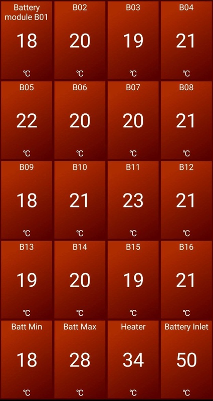

Kun je de temp van de accu volgen en weet je wanneer deze "op temperatuur is"?

Ja als je een obd stekker hebt met een app op je smartphone kun je het letterlijk zien. Als je een kwartiertje gereden hebt dan is de accu ook niet meer koud
Geen idee wat een obd stekker is, zal het eens Googlen...
Kan iemand een goede stekker en app aanraden...?

Obdlink cx is een goed werkende voor zowel iphone en andriod via bluetooth. De app die je kan gebruiken is carscanner.

Vanmorgen de batterij conditionering maar eens getest. Ritje van circa 43 kilometer / 33 minuten naar een Ionity snellader. Batterij conditionering ging gelijk aan de slag, trok continu zo'n 4.1 kW.
Accutemperatuur bij vertrek was 9 graden. Bij aankomst bij de snellader was de koudste cel 18 graden en de warmste 28 graden. Was nog niet voldoende om te starten met de maximale laadsnelheid, maar starten met 120kW is al het dubbele van wat het geweest zou zijn als ik de accu niet had voorverwarmd.
Afbeeldingslocatie: https://tweakers.net/i/QttpYIKR77KDmoX5dBosq0LrSyU=/x800/filters:strip_icc():strip_exif()/f/image/6qze1HCZZpPKPEOKvLjUSZkA.jpg?f=fotoalbum_large
