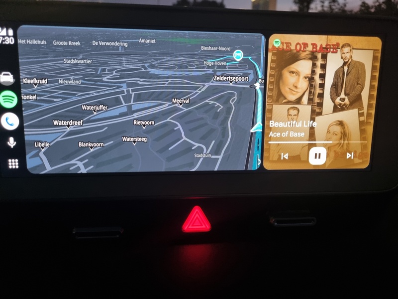

Vandaag liet Android Auto beta op de Ioniq 5 de lang verwachte Coolwalk interface zien.
Googe Maps lijkt er al goed mee te werken. Je kunt instellen of de kaart schermvullend is, of dat het 2/3 van het scherm inneemt, of....
Afbeeldingslocatie: https://tweakers.net/i/oewyOMEqbKrRc49F2KCavDc-A9Q=/800x/filters:strip_icc():strip_exif()/f/image/DgXQHsX1FakMwASR7toP7bAK.jpg?f=fotoalbum_large
1/3 van het scherm.
Afbeeldingslocatie: https://tweakers.net/i/MdhiO9Oxr-v4aG4lPbZ_pmawe7E=/800x/filters:strip_icc():strip_exif()/f/image/Q4RHv1wFDvw8ecoaTeODLdZ3.jpg?f=fotoalbum_large
De betaversie van Tomtom kan er nog niet (goed) mee overweg. Wel als het schermvullend is, maar in andere gevallen wordt het scherm afgekapt, waardoor bedieningselementen en die fijne routebalk rechts niet beschikbaar zijn.
Afbeeldingslocatie: https://tweakers.net/i/4gDGy1G4M_AOCtWW3ZPs8GhBFvo=/800x/filters:strip_icc():strip_exif()/f/image/Cgz1bB7tkxmgwqVMiCk5dtKU.jpg?f=fotoalbum_large
1/3 van het scherm.
Dit zou super zijn! Helaas was ik net te laat met de aanmelding voor beta. Ik heb me altijd afgevraagd of het in onze auto wel zou werken en was in principe al blij dat Hyundai voor ons al een 2/3 en 1/3 oplossing had gemaakt, zodat ik in de praktijk altijd Waze links op 2/3 heb en Spotify rechts op 1/3. Maar als dit flex in te stellen is in Android Auto en je dus ook de keuze kunt maken om Waze schermvullend te hebben, dan zou dat super zijn.

Amersfoort schreef op zaterdag 12 november 2022 @ 19:51:
1/3 van het scherm.
Gaaf! Welke versie van Android Auto is dat? En kan je Coolwalk zelf enablen? Of moet je dan Béta-tester zijn?
Bij mij ziet het er nu zo uit:
Afbeeldingslocatie: https://tweakers.net/i/DsR8N0We6qcOvyGvsjyQJX2Np9g=/800x/filters:strip_icc():strip_exif()/f/image/AXPMcsa1b9xbzS9lF8Ak7Sk1.jpg?f=fotoalbum_large
Maar dat is nog geen Coolwalk dus?
Ik wel de laatste Béta van APK Mirror erop, versie 8.5.124504-release.daily
[ Voor 15% gewijzigd door cooper_s1 op 14-11-2022 10:18 ]

cooper_s1 schreef op maandag 14 november 2022 @ 09:47:
Dit is nog geen coolwalk, maar de Hyundai oplossing (voor de oorspronkelijk situatie dat we daar alleen iets van de onboard konden krijgen) die een beetje doet wat Coolwalk ook doet. Alleen Coolwalk gaat het mooier doen. bijvoorbeeld met een fullmap navi in de rechter 1/3 (wat nu niet kan). Je kunt wel ergens een *.apk van de beta vinden op het internet. Ga het zelf ook proberen. Coolwalk kan wel januari worden is de inschatting. Mij het probereren dan wel waard!
[ Voor 4% gewijzigd door jrk op 14-11-2022 12:27 ]
Je moet de split screen optie in de Ioniq 5 van Android Auto UIT zetten, anders krijg je het standaard Ioniq splitscreen te zien.
Ik gebruik dezelfde beta versie, alleen wel via de officiële play store en niet via apk mirror.

Amersfoort schreef op maandag 14 november 2022 @ 21:06:
Die staat inderdaad uit bij mijn Ioniq.. ik vermoed dat er aan de serverkant een keer de optie aangezet wordt voor Coolwalk.. zeker gezien de Beta testers het nu wel kregen afgelopen vrijdag..

cooper_s1 schreef op dinsdag 15 november 2022 @ 06:57:
Ik heb ook de Beta versie van Android Auto geinstalleerd en meerdere malen de cache leeggehaald en opnieuwe de phone opgestart (dat was de tip), maar nog steeds geen coolwalk te zien. Ik was te laat voor het beta-programma van google, dus geen coolwalk voor mij.
Iemand anders met de gouden tip hoe je wel Coolwalk aan de praat krijgt, zónder aanmelding voor beta-programma bij Google? Wie is het wel gelukt?

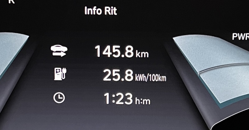

Vandaag flink wat kilometers gemaakt in het herfstweer met niet al te slechte resultaten:
Afbeeldingslocatie: https://tweakers.net/i/prFKXz4HuW-ldpbY0HcTpK7ttjY=/800x/filters:strip_icc():strip_exif()/f/image/9xLqCEnqjxOA2sDo04FUw9WZ.jpg?f=fotoalbum_large
Dit is met climate control op 22 graden en auto-1. Stoel- en stuurverwarming en 3x voorverwarmen (waarvan 2x zonder aan de lader te hangen).
De langste rit was 145km waarvan ik grofweg 80% met 135 op de snelweg heb gereden:
Afbeeldingslocatie: https://tweakers.net/i/k58UNy73E-LceLmCymDgVhbBiCI=/800x/filters:strip_icc():strip_exif()/f/image/p8n9HKz3jOIZAzU6Y0waEo8E.jpg?f=fotoalbum_large
Afbeeldingslocatie: https://tweakers.net/i/hdv_uOPMZDhBYO9wIxSWbOyVy-s=/800x/filters:strip_icc():strip_exif()/f/image/GDWvCucnbGpsXVgEs2VbPwEk.jpg?f=fotoalbum_large
Die hakt er wel in, want dat was ~50% van de accu die ik er doorheen heb gejaagd, maar al met al valt me dat nog reuze mee met dit regenachtige herfstweer waarmee ik dus grofweg 300km gehaald zou hebben met 135 rijden. Not bad.
