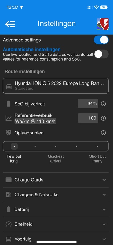

Alright, kleine recap van mijn trip naar Split Kroatië en wat zaken die mij zijn bevallen en zijn opgevallen na 1600 km heen en 1600 km terug.
1. 6 stops per rit dus 6 stops heen 6 stops terug
2. 3 uur rijden tussen stops
3. plus minus 240 tot 340 km tussen stops
4. gemiddeld 100 met top snelheden van 170.
5. gemiddeld een marge van 50-100 km tussen de stops
6. gemiddeld verbruik van ongeveer 17.2/100km
7. Airco stond ten alle tijden aan.
8. Airco aan tijdens het laden zorgt voor minder verlies na het laden.
9. Je blaast elke andere eruit met 225 kWh (jaloerse iX rijder werd gewaardeerd)

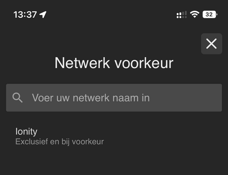

10. ABRP instellen op zo min mogelijk laadstops, exclusief Ionity en 180watt per 110km/h zie afbeelding hieronder
11. Alleen Ionity palen gebruiken is het makkelijkste.
12. Als ABRP waarschuwingen geeft dat je het wellicht niet gaat halen. NEGEREN.
13. Netto zou ons op deze trip 400 Km puur snelweg lukken tussen laadstops.
Paar stats:

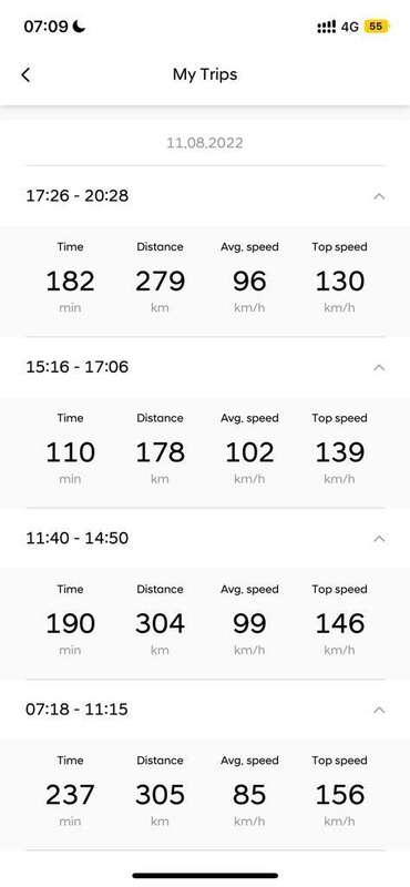

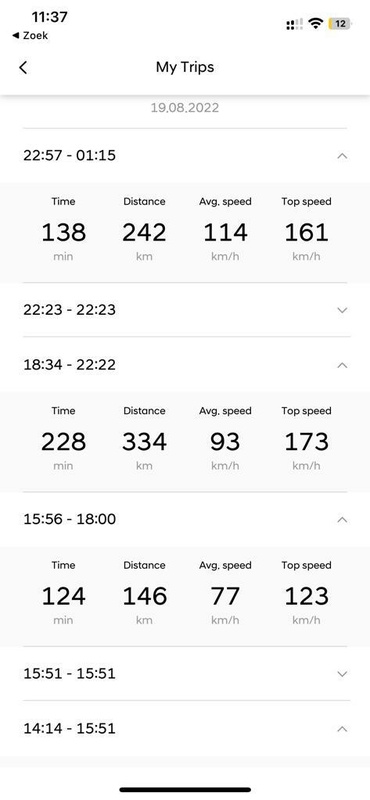

Afbeeldingslocatie: https://tweakers.net/i/nRNeUz3yghTQezGe1FIgIMT18-s=/x800/filters:strip_icc():strip_exif()/f/image/LPlt7o4Ft0h7qa4JK0WwRA84.jpg?f=fotoalbum_large
Afbeeldingslocatie: https://tweakers.net/i/mtnvAgl2IanV1gpjaYxuuLJ3PLA=/x800/filters:strip_icc():strip_exif()/f/image/FQw6Zje706dyszfPP4GNMGCk.jpg?f=fotoalbum_large
Afbeeldingslocatie: https://tweakers.net/i/27E2cdKYggNhUxfHP-99aGmBQLQ=/x800/filters:strip_icc():strip_exif()/f/image/2JMLK3tk1rvo7XBDtXA9qm9X.jpg?f=fotoalbum_large
Ontzettend fijne trip gehad, zijn met 2 mannen richting split gereden voor een vrienden weekend. Zijn donderdag gaan rijden met als tussen stop Graz voor overnachting. 3 uur achtereen rijden voelt aan als 1 uur. Puur IONITY palen gereden. ABRP telkens opnieuw laten berekenen tijdens het laden. Uitgaande van om en nabij 300KM tussen elke stop haalden wij met gemak (dit was ongeveer 3 uur rijden dus ook wel lekker om even te wisselen). Airco stond altijd aan dus zonder airco was meer range mogelijk geweest. Gemiddelde laadstop van 18 minuten. Soms was een van ons nog met een toiletbezoek bezig maar de I5 al ready to go. Volladen tot ongeveer 85-90%. Meer was in ons geval niet nodig.
Instellingen voor ABRP zoals ik deze heb, en nog marge van 50-100km heb je hiermee.

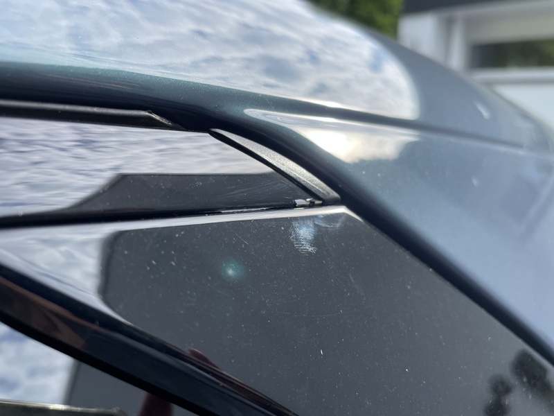

Even een leuke. 3 weken terug steentje op de voorruit, die na een dag in de brandende zon direct uitscheurde. Kan gebeuren, vervelend maar ach.
Ik bellen met de ramenboer, blijkt er niets op voorraad maar moest besteld worden in Korea. Inmiddels is de ruit binnen, maar kan ik pas het raam laten plaatsen als de ramenboer en de dealer tijd hebben. De ramenboer geeft aan nog niet de juiste kennis en apparatuur te hebben om alle sensoren af te stellen.
Uiteindelijk is alles gepland en heb ik voor over 3 weken een afspraak.
Niet iets waar Hyundai iets aan kan doen, maar toch een beetje gedoe.

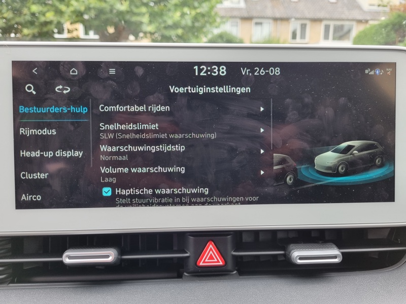

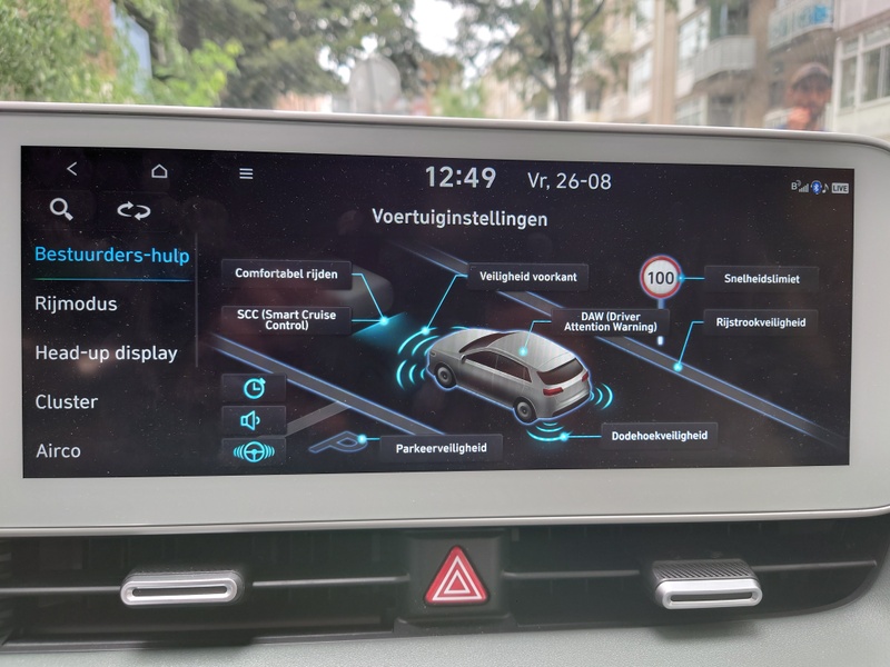

wat mij overigens op vakantie ook opviel (weet niet hoe jullie er over denken, maar ik vond het vreemd) als ik een berg af reed en de SCC regenereerde (alkje van 3a4mm op het dashboard), dan vond de auto het al nodig om de remlichten aan te gooien. terwijl de auto feitelijk niet vertraagd maar gewoon de ingestelde snelheid blijft rijden. als ik op i-pedal rij en een dikkere regeneratiebalk laat verschijnen dan blijven de remlichten nog wel uit. naar mijn mening zijn de remlichten wat "triggerhappy" tijdens het gebruik van de SCC en overall wat willekeurig wanneer ze nu wel en niet aan gaan. zelf zie ik het natuurlijk niet (behalve op een onverlichte weg door een bos ofzo, dan wel in de spiegel), maar ik vind het wat verwarrend voor achterliggers.
Ioniq 5; 73kw RWD lounge 19" ; 7200Wp oost-west
Geen idee hoe het met SCC is, maar normaal gesproken werkt het als volgt: Als je stand Regeneratie 1 aan hebt staan, dan gaat je remlicht niet aan. Bij stand 2 of hoger gaat je remlicht wel aan.
Hier ergens staat ook nog een referentie aan wanneer hij op de Auto regeneratie wel en niet aan gaat.

MBam schreef op maandag 22 augustus 2022 @ 15:48:
klopt, op basis van die kennis was ik dus erg verbaasd over dit gedrag. het hangt ook nog af van welke snelheid en hoever je het pedaal los laat bij die 2 standen heb ik al gemerkt. bij I- pedal gaat het licht ook pas vrij laat branden terwijl je dan best stevig regenereerd ( bij 60-70km/u pas bij helemaal los, valt op bij de afslagen in het donker), maar bij SCC dus al heeel snel.

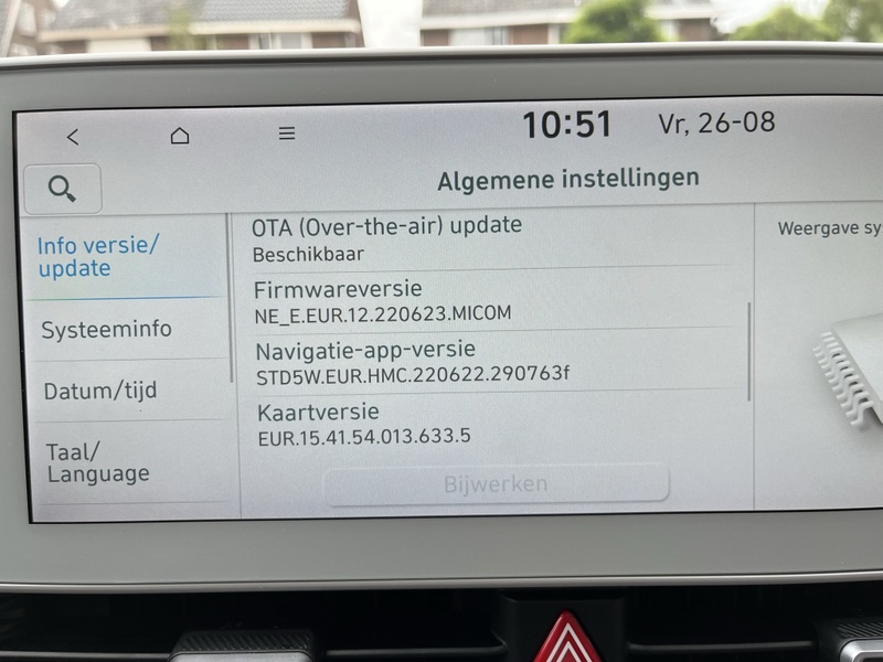

Er is een update voor de zombie modus. Deze schijnt deze zomer uitgebracht te zijn. Voor het updaten bij de dealer moet de accu tot 100% geladen worden.

ditbenikecht schreef op maandag 22 augustus 2022 @ 17:15:
Bron?

Vandaag even bij de dealer geweest voor de terugroep actie van de parkeerrem. Daarnaast aangegeven dat er een rammel lijkt te zitten in de achterklep en dat ook bij mij de zwarte folie van een van de raamlijsten los aan het laten is (al na 6 weken, maar wat vast niet hielp zijn de 40 plus temperaturen geweest in Zuid Frankrijk).
Rammel lijkt weg (heel blij mee), raamlijst wordt besteld en vervangen. Hieronder even een foto hoe het er bij mij uitziet.

Gisteren de update laten uitvoeren bij de dealer. Bij de Kia ev6 is dit ook al lang bekend, zie daarvoor het forum hier op tweakers.
  • ZuinigeRijder
ZuinigeRijder
die update van de laadklep is al veel langer bekend voor 12 Volt batterij drain. Zie deze post:
ZuinigeRijder in "Het grote Hyundai Ioniq 5 topic"
Zombie mode heeft hier niets mee te maken en er staan geen nieuwe updates voor mijn VIN.

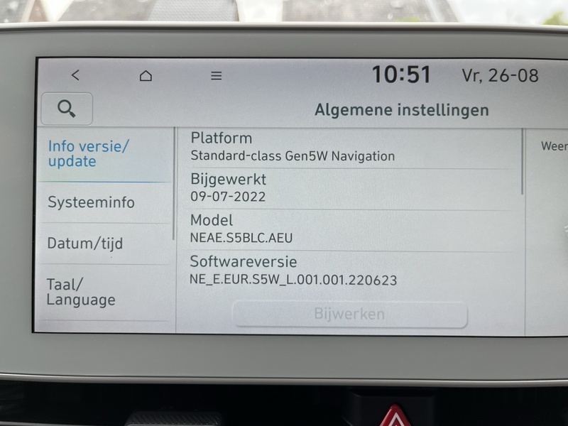

Ik snap het OTA updaten niet helemaal…
Ik heb een tijdje terug de update van mei met USB stick geïnstalleerd. Nu geeft het systeem aan dat er OTA update beschikbaar is, en ik heb ook begrepen dat er een update is welke de I-Pedal mogelijk maakt i.c.m. een aanhanger.
Echter is de knop bijwerken niet beschikbaar, ook is er geen nieuwe USB installlatie beschikbaar :?
Afbeeldingslocatie: https://tweakers.net/i/kFsp0jz4fY9PgVU8DCbmSwJ13CQ=/800x/filters:strip_icc():strip_exif()/f/image/EcHlIgEUgiGZmvuzJhwoZHcK.jpg?f=fotoalbum_large
Afbeeldingslocatie: https://tweakers.net/i/uxZQIdFDXW2iDhCyaNS13_OHwz0=/800x/filters:strip_icc():strip_exif()/f/image/hwzZEi61xgG2W8YsfLfb7gvY.jpg?f=fotoalbum_large
Weet iemand hoe ik nu de software ge-update krijg?

  • P86
  • Registratie: April 2020
  • Laatst online: 10-09 12:13
P86
IONIQ 5 Connect RWD LR
EMP schreef op vrijdag 26 augustus 2022 @ 11:05:
Volgens mij betekend dit puur, dat OTA als functie beschikbaar is. Niet per sé dat er ook een update is om OTA te doen.
https://update.hyundai.com/EU/NL/updateNoticeList
Hier staan voor zover het mij bekend is de nieuwste zaken omtrent updates.

P86 schreef op vrijdag 26 augustus 2022 @ 11:11:
Dat betekent inderdaad alleen maar dat OTA-update nu actief is want daar moest je de nieuwste versie van Bluelink voor hebben. Ik kreeg laatst een update binnen maar dat ging helemaal vanzelf en gaf ineens een melding dat ik moest updaten toen ik op locatie aan was gekomen. De auto heeft vervolgens de update rustig uitgevoerd terwijl deze geparkeerd stond wat echt ideaal is. Toen ik weer vertrok was alles geregeld.
R6, 7D2 en wat L-lenzen
Ik heb via de Hyundai Updater deze versie: NE_E.EUR.S5W_L.001.001.220713 geinstalleerd. Misschien de updater herinstalleren?

Weet er iemand trouwens hoe je in het menu van de smart cruise control komt (Connect+ versie)? Overal staat dat dit onder de voertuiginstellingen moet staan en dan de bovenste optie maar die ontbreekt bij mij terwijl ik hem volgens eerder wel een keer heb gezien. Of verdwijnt dit als je instellingen als HDA etc uit hebt gezet?
Afbeeldingslocatie: https://tweakers.net/i/pNzbu4RDfcV0UFTlDizds3i2oFw=/800x/filters:strip_icc():strip_exif()/f/image/PNlEtROAP48A0iGKhtdaqKYk.jpg?f=fotoalbum_large
Bij mij ziet het er zo uit:
Afbeeldingslocatie: https://tweakers.net/i/hUNHYmmbKx2DIzyI4LM5Bb79iXo=/800x/filters:strip_icc():strip_exif()/f/image/RtxTb4smEG6gtdVIXUWUmeQI.jpg?f=fotoalbum_large
Home - > Instellingen - > Voertuig
  • Rugby82
  • Laatst online: 22-11 12:11
Als je op de cirkel rechts naast de zoekknop drukt krijg je de layout uit mijn screenprint. Hij start inderdaad met een visuele weergave maar ook daar staat bij mij de optie SCC niet tussen maar de rest wel. Ergens mist er dus iets.

infotainment resetten met paperclip rechts bij de fysieke knoppen kan wel eens helpen.....
