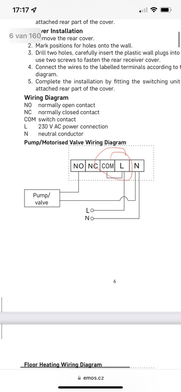

Vandaag heb ik een Emos externe thermostaat aangesloten op mijn Panasonic 7J maar krijg het niet werkend.
Dit is de thermostaat: https://www.emos.cz/file/...7000_31-p5616ot_00_01.pdf
Ik heb L op L, N op N en NO op Heat in de panasonic.
Bij zone en sensors de thermostaat op external gezet maar er gebeurd helemaal niets als ik de warmtepomp probeer in te schakelen.
Ik zal vast iets niet goed doen maar geen idee wat. :$

Heb je wel L op COM doorgelust aangesloten? Je schakelt dan L naar HEAT dus je zet spanning op HEAT
Nee. :$
Als het zomenteen droog is ga ik het even proberen, bedankt voor de hulp. :)

Je hoeft het niet bij je wp te doen, maar in je thermostaat. Ik verwijs met m’n plaatje ook naar je thermostaat handleiding 😅
Overigens is de stroom die hierbij loopt maar 20mA als hij van HEAT naar L is verbonden mochten mensen zich afvragen hoe groot een hulprelais moet zijn etc. Ik heb dit gemeten bij een 12kw tcap j serie

Je hoeft het niet hij je wp te doen, maar in je thermostaat. Ik verwijs met m’n plaatje ook naar je thermostaat handleiding 😅
De remote van mijn thermostaat hangt in de warmtepomp, hij is draadloos. :Y

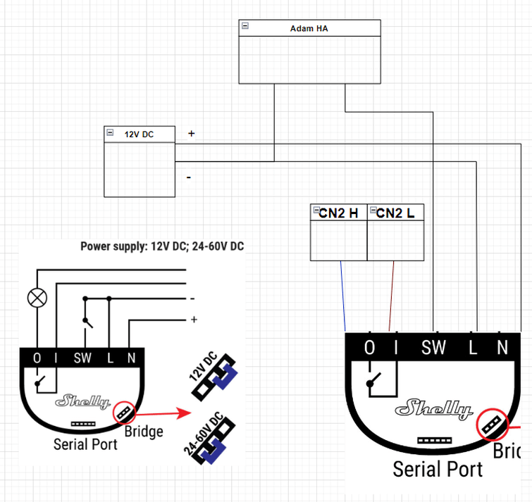

CurlyMo schreef op vrijdag 23 september 2022 @ 17:25:
Ik heb zelf 2x 0,10m2 solid kabel lopen met de onderlinge isolatie zoals bij netwerkkabel. Ik vond het niet veilig voelen om dat op 230V te gebruiken. Zou dat met deze opmerking dan wel kunnen?
Zelf evengoed 1.5mm2 gebruikt wel in multicore maar toch. Ik weet niet of intern in de Panasonic deze L afgezekerd is er zitten wel wat glaszekeringen op het bordje. Maar de vuistregel is dat je ter alle tijden je kabel moet beschermen door afzekeren, dus die 0.1mm2 als dit gewoon achter de ps1/2 16a automaat zit heb je wel een probleem.

davevleugel schreef op vrijdag 23 september 2022 @ 17:39:
Ik schakel met mijn thermostaat nu de external control. Dat is laagspanning. Dat gaat prima. Anders is het galvanisch scheiden met inderdaad een Shelly.

Idanue schreef op vrijdag 23 september 2022 @ 16:46:

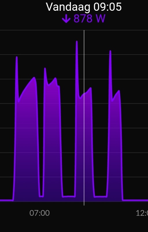

Mijn T-Cap j serie 9kW draait nu een week.
Nu pendelt hij wel wat door te kort afgifte capaciteit. Dat had ik ook wel verwacht, maar wat ik niet snap is waarom hij het opgenomen vermogen steeds wat omhoog regelt:
Afbeeldingslocatie: https://tweakers.net/i/mpBba8tfgbWq8JuDoXpYNoKOMlk=/x800/filters:strip_icc():strip_exif()/f/image/YqLJqHsVwGjJLktcbLEWEbVk.jpg?f=fotoalbum_large
Hij draait nu op Silent 3, regelt op delta T 4 graden en zit aardig rond die waarde. Met een flow van ca. 18-19 l/h
Wat zou ik in de instellingen kunnen proberen te wijzigen zodat hij wel rond de 850 watt gaat pruttelen?

Het is allemaal gelukt met de Emos thermostaat.
N op N
L op L
Heat op NO
Brug tussen COM en L
Dan op de pana remote op Room sensor: External thermostat.
Deze thermostaat is het.
Het staat er niet bij in de beschrijving maar de hysterese is in te stellen vanaf 0.2 tot 2.0 in stappen van 0.1.
Receiver hangt in de WP zelf en de thermostaat 10m verderop in huis zonder problemen. :)

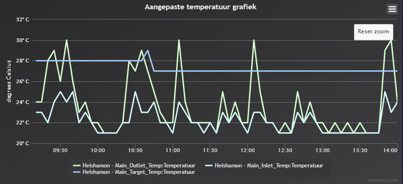

Hier inmiddels ook de eerste paar runs achter de rug, na installatie eind augustus.
Ben een beetje te enthousiast aan de gang gegaan met allerlei instellingen tegelijkertijd aan te passen. Wil gebruik maken van een externe thermostaat, maar dat honeywell ding stuurt nogal gek aan, met elk uur een uit-periode. Dus nu tijdelijk op watertemperatuurregeling. Waarmee als ik het goed begrijp de pomp nooit uit is?
Als het goed is morgen een fibaro switch binnen, waarmee ik een uitschakelvertraging kan inbouwen om dit te overbruggen.
pomp flow ziet er nu zo uit:
Afbeeldingslocatie: https://tweakers.net/i/TvUrpshWDzgWl0WTPgMaYYcYLm0=/800x/filters:strip_exif()/f/image/nJcyoJznZgpsMzPB11TeXPtP.png?f=fotoalbum_large
compressor zo:
Afbeeldingslocatie: https://tweakers.net/i/9Tt5wwTMhUkYC-ZlW3SZGsRgE-o=/800x/filters:strip_exif()/f/image/MKe5LJmchup5SuVNjeeW8zJM.png?f=fotoalbum_large
Lijkt erop dat ie z'n liters wel kwijt kan. Maar aantal starts gaat zo nog wel hard.
Ta is nu 27 graden. Heat Delta op 4 graden.
Ta/Tr:
Afbeeldingslocatie: https://tweakers.net/i/bh6Trcbt4KUoQZ5vUMBzel0IXGk=/800x/filters:strip_exif()/f/image/DjfOmeJpHRbL4MSqAmIkOqaV.png?f=fotoalbum_large

  • rykers
  • Laatst online: 12:33
Tja, wat is veel start stops? Minder dan 1 start per uur lijkt mij wel mee te vallen toch?
Afbeeldingslocatie: https://tweakers.net/i/AZyz7-UGRwk69lbvhVwfybVx1bk=/800x/filters:strip_exif()/f/image/Q3xEq6Y7zMO6YiINZo8CV273.png?f=fotoalbum_large
  • Ep Woody
  • Laatst online: 27-10 19:43
rykers schreef op maandag 26 september 2022 @ 14:20:
Ik zou me hier inderdaad niet al te druk over maken. Als ik dat zou doen zou ik veel meer starts per uur hebben doordat mijn afgiftesysteem geen massa heeft.

Sinds kort een Heishamon aan mijn 7kW J serie aangesloten om de boel te monitoren. Ik heb vooral veel last van start/stops. Ik heb helaas HA nog niet draaien dus ik kan nog geen hippe grafiekjes laten zien.
Setup is als volgt: 3 verdiepingen VW, begange grond is master, rest slave. Er zit wel een klein buffervat nog tussen.
Echter heb ik vandaag wel regelmatig de waardes uit Heishamon gehaald en die opgeschreven. Een van de zaken die ik nog niet kan plaatsen is het volgende:
Afgelopen paar uur is er geen warmte vraag vanuit de VW en de VW pomp staat ook uit. Echter zie ik wel dat de TOP1: Pumpflow constant aan staat op ~20l/min.
Verder valt het volgende op:
TOP5 Main_Inlet_Temp 24 °C
TOP6 Main_Outlet_Temp 24 °C
TOP7 Main_Target_Temp 27 °C
Top5&6 blijven dalen, tot ~23°C en dan slaat de warmtepomp aan voor ~3min, waarna outlet temp weer op de ~30°C zit. De 23°C komt vanwege de 5 graden delta.
Ik snap alleen echter niet waarom de pomp nog de hele tijd aanstaat en daardoor (of andersom) de inlet/outlet temperaturen dalen, terwijl er geen warmte vraag is vanuit het systeem. :/
Net even ook aan de leidingen gevoeld, de pomp is dus constant bezig met het buffervat aan het opwarmen. Nu nog uitvolgelen waarom de WP denkt dat hij de buffertank moet rondpompen..
Edit2:
Topic verder doorzocht en als in het goed begrijp:
Waterpomp draait ivm WAR (compensatie curve) om leiding water te meten. WP staat op dit moment ingesteld dat hij de interne thermostaat moet gebruiken. Idealiter pak je een externe thermostaat via CN4 om er voor te zorgen dat de waterpomp niet constant hoeft te draaien voor een meting.
[ Voor 18% gewijzigd door Bladeslayer op 27-09-2022 07:01 ]
