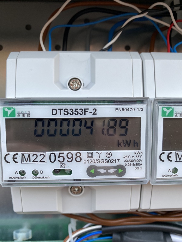

flippy schreef op maandag 19 september 2022 @ 20:47:
externe schakeling is voor dew netbeheerder of een GBS om de hele machine uit te schakelen. voor normaal gebruik moet je gewoon de normale 220v schakeling gebruiken aan de linkerkant van de print. dan blijven de pomp(en) gewoon doorlopen en blijft de vorstschakeling aan.
Bij de externe schakeling blijft ook de vorstbeveiliging netjes intact. Het stand-by verbruik gaat bij mijn 5H dan van 30 naar 9W. Gaat dus niet helemaal uit!
CN4 uitgeschakeld:
Afbeeldingslocatie: https://tweakers.net/i/mNxXPUXVq6KnRcNo4ws6Q4FaPbI=/800x/filters:strip_icc():strip_exif()/f/image/K80aumYGf6zE96YISrDiDffg.jpg?f=fotoalbum_large
[ Voor 34% gewijzigd door t.oswald op 19-09-2022 22:56 ]

t.oswald schreef op maandag 19 september 2022 @ 22:50:
CN4 uitgeschakeld:
je pomp mag wel aan maar je element niet. afhankelijk van de situatie kan dat wel problematisch zijn.
CN4 uitgeschakeld:
Ik heb het eens een keer uitgezocht en volgens mij blijft de vorstbeveiliging inderdaad intact.

Welke kWh meters raden jullie aan (prijs/kwaliteit) voor monitoring (dus met s0 uitgang)?
PV 3520Wp - WP Itho Amber 95 - WPB Atlantic Explorer V4 200L - gasloos sinds aug 2023 - Zendure SolarFlow 4000 Mix AC+
  • flippy
flippy
Alle rechten voorbehouden.
hansvk schreef op donderdag 22 september 2022 @ 18:14:
ik gebruik zelf een stuk of 4 ECP140D.
[ Voor 3% gewijzigd door flippy op 22-09-2022 18:24 ]
  • davevleugel
  • Laatst online: 23-10 22:28
Ik heb twee drie fase varianten draaien met modbus erbijAfbeeldingslocatie: https://tweakers.net/i/OjsGJWzn12-LsWcetrYAmBQfTPc=/x800/filters:strip_icc():strip_exif()/f/image/AcI0HU8Q6zZFs3p5YsZcbWRH.jpg?f=fotoalbum_large
1000 pulsen per kWh out of the box niks instellen gewoon gaan

davevleugel schreef op donderdag 22 september 2022 @ 19:10:
Ik heb twee drie fase varianten draaien met modbus erbij[Afbeelding]
Mijn aansluiting wordt één fase. Deze vallen af. Wel mooie meters.
  • hansvk
  • Laatst online: 15:11
flippy schreef op donderdag 22 september 2022 @ 18:23:
Deze zijn wel aan de prijs. Zo rond de 25 - 30 Euro had ik in gedachte.

hansvk schreef op donderdag 22 september 2022 @ 20:02:
dan moet je deze niet nemen.
  • SkullboyNL
  • Laatst online: 10:09
hansvk schreef op donderdag 22 september 2022 @ 19:59:
Die Emat heb je ook in 1 fase. En precies in prijs range. https://www.elektramat.nl...taal-mid-ematkwh1f32dmid/
https://webshop.cedel.nl/...1JCgyuEAQYDCABEgLo1vD_BwE
Of gewoon een Chinese,
Afbeeldingslocatie: https://tweakers.net/i/4Bq8-5OPkBCKDkKhp0BbxYdWSWc=/234x176/filters:strip_icc():strip_exif()/f/image/EsyczgmcuApR72p0gv9bWNr3.jpg?f=fotoalbum_medium
https://www.ebay.com/itm/...3D%7Ctkp%3ABk9SR7yf9ejsYA
[ Voor 53% gewijzigd door klump4u op 22-09-2022 20:59 ]

  • SkullboyNL
Ik ben zelf niet echt fan van chinees spul aan de 230v hangen helemaal niet als er ook nog zware vermogens overlopen.
iRacing Profiel
  • klump4u
klump4u
Full electric in Zuid-Limburg
SkullboyNL schreef op donderdag 22 september 2022 @ 21:35:
Kijk dan eens op die emat wat je hierboven linkt, ook uit China. ;)
  • pgeene
  • Laatst online: 31-05 09:43
klump4u schreef op donderdag 22 september 2022 @ 21:41:
Klopt, maar dan met kema keur :)
Met Chinees spul wordt toch wel vaak imitatie spul zonder CE keurmerk of iets dergelijks bedoeld
PV: Zuid 3.5kWp | Z-W 1.6kWp | Horizontaal (dunne film buis) 2kWp | totaal 7.15kWp | 5kW Panasonic H icm Heishamon | infrarood vloerverwarming | Label A in huis uit 1939
  • sjimmie
  • Laatst online: 28-10 16:26
sjimmie
Haha, alsof de devices die in NL verkocht worden niet voor 80% gewoon in China gemaakt worden.
Ik heb er ook gewoon Chinese meters tussen hangen en die doen het net zo goed als degene die eerst door iemand anders vanuit China naar NL waren geimporteerd. ;)

  • SkullboyNL
Chinees is niet gelijk een probleem als het spul maar goed ontworpen is en dat de kwaliteit controle maar gedaan wordt. Helaas is dat bij goedkope chinese producten niet altijd het geval. Regelmatig Chinese elektronica uit elkaar gehaald die slecht ontworpen zijn, bijvoorbeeld de primaire en secundaire voedingsbanen op de print dicht langs elkaar of tijdens het solderen te weinig tin gebruikt waardoor verbindingen niet goed zijn doorgevloeid.
En dan geef ik liever iets meer uit aan een apparaat met KEMA keur dan mag je er van uit gaan dat het apparaat goed in elkaar zit.
