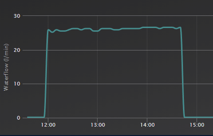

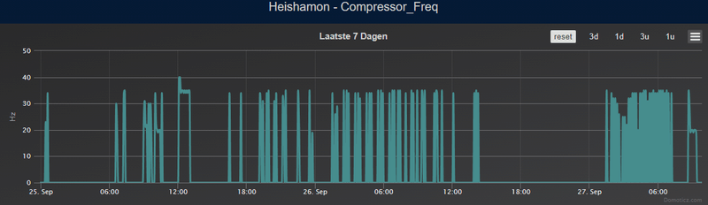

Ja, dat zou ook mijn aanname zijn... Je ziet hier de overgang van externe thermostaat naar watersturing:
Afbeeldingslocatie: https://tweakers.net/i/7-HmhfHuOU7Qk6_Ww94wH6VJWpg=/800x/filters:strip_exif()/f/image/Mgj5WPruMhwZBbP2zkBGl8pG.png?f=fotoalbum_large
Wat overigens in beide gevallen nog een dramatisch stookgedrag laat zien:
Afbeeldingslocatie: https://tweakers.net/i/O6-kqHt_fySdPC22i_jKIZ3060g=/800x/filters:strip_exif()/f/image/AUKTnunRNoMlsrdLacBXgIt5.png?f=fotoalbum_large

SWW flow op 10L/Min?
Die draait bij mij ruim boven de 20.
edit: sterker nog, tussen de 25 en de 27 liter per minuut. Zit daar ergens een beperking?

Ik zie het volgende tijdens de run van afgelopen zondag:
Afbeeldingslocatie: https://tweakers.net/i/IUh9GjmxHeP5vg7x7QdbUcioqSE=/full-fit-in/4000x4000/filters:no_upscale():fill(white):strip_exif()/f/image/wqPg7oDsb60G2AUlLqwyrjFc.png?f=user_large
Loopt zelfs op tegen het einde :?

  • Andrehj
Andrehj
MikeyMan schreef op dinsdag 27 september 2022 @ 15:23:
Dat is logisch. Warmer water is "dunner", en stroom daardoor makkelijker. Ik zie hetzelfde op mijn Kamstrup.

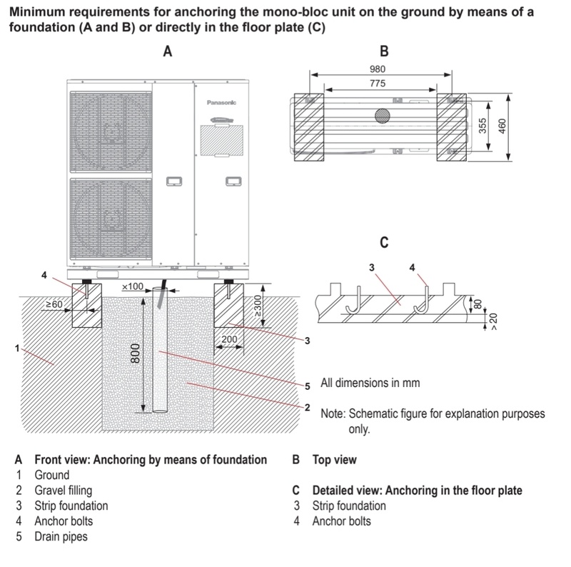

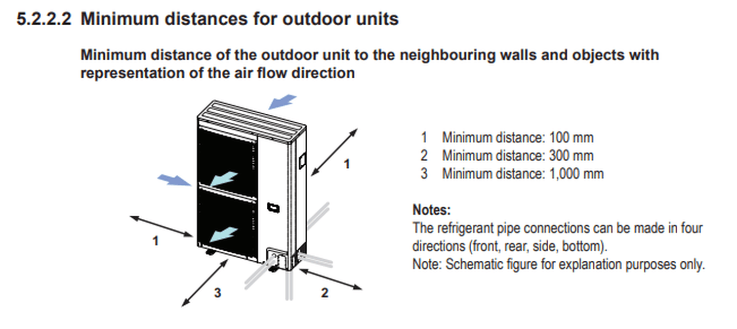

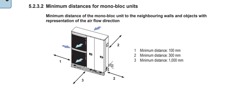

Bij ons komt er begin volgend jaar een 7kW monoblock J-generatie (MDC07J3E5-W).
Ik heb al paar uur besteed aan het doorzoeken van het forum wat nu precies de voorschriften zijn qua plaatsing en dan specifiek qua vrije ruimte eromheen. Onze monoblock zal buiten om de grond geplaatst worden.
Ik kwam wel een document uit 2013 tegen - maar kan me niet voorstellen dat dat nog actueel is.
Heeft iemand deze info paraat?

Staat volgens mij gewoon in de nieuwe ontwerphandleiding, toch? Zie pagina 101.

Geloof dat het tijd wordt voor een externe buitentemperatuursensor:
Afbeeldingslocatie: https://tweakers.net/i/EHWur3k9-Eu27q9FuxDZOWIv3l8=/800x/filters:strip_exif()/f/image/LRqZgqNoobxfvNW3BuXjQZ6Y.png?f=fotoalbum_large
Het is hier in Zoetermeer echt geen 30 graden geweest helaas.

Dit ziet er echt niet uit als een defecte sensor. Hij piekt meestal om / na 12 uur. Het lijkt erop dat iets de sensor rond die tijd verwarmt. Heeft wellicht met een SWW cyclus te maken? Of schijnt de zon er op? Waar zit de sensor? Ik zou dit even iets beter uitzoeken als ik jou was. En morgen rond die tijd even bij de sensor kijken wat je precies ziet of voelt.
  • MikeyMan
  • Laatst online: 11:24
MikeyMan
Vidi, Vici, Veni
Andrehj schreef op woensdag 28 september 2022 @ 19:33:
Dit ziet er echt niet uit als een defecte sensor. Hij piekt meestal om 12 uur. Het lijkt erop dat iets de sensor rond die tijd verwarmt. Heeft wellicht met een SWW cyclus te maken? Waar zit de sensor? Ik zou dit even iets beter uitzoeken als ik jou was. En morgen rond die tijd even bij de sensor kijken wat je precies ziet of voelt.
Dit is de interne sensor. Neem aan dat Panasonic hem op een handige manier in het apparaat heeft gestopt? :)
Geen idee waar dat ding zit in de buitenunit, maar zal toch geen zon-instraling kunnen zijn?

Nu zie ik wel piekjes in de pompsnelheid, ik dacht eerst dat dit misschien een meetfout was, maar ik zie op het zelfde tijd de temperatuur even duiken. Hebben jullie dit misschien eerder gezien?
Afbeeldingslocatie: https://tweakers.net/i/QtaHuDKV7EenU_I2H3pkhx9fK9c=/234x176/filters:strip_exif()/f/image/VvmC1foSUMZNhK5unSRzbxJK.png?f=fotoalbum_medium
Pomp staat ingesteld op max pump duty, en dan een vrij lage setting (ivm suizende buizen).

Bra-Jo schreef op woensdag 28 september 2022 @ 09:08:
Bedankt! Dat zocht ik!
Voor het gemak, even de screenprint. Wellicht ook handig voor anderen.
Afbeeldingslocatie: https://tweakers.net/i/Jqsxusuv_vLsfv5ijtXxeWUSRvw=/full-fit-in/4000x4000/filters:no_upscale():fill(white):strip_exif()/f/image/axSmr7SxrCt5g3hGkcFXG7yq.png?f=user_large
Daarnaast viel mijn oog op de eisen mbt verankering: volgen anderen dit? Mijn installateur wil hem nu (los) plaatsen op trillingsvrije balken. Was wel van plan er een betonplaatje onder te maken of wat betontegels.
Afbeeldingslocatie: https://tweakers.net/i/XOoWFO7WnGhv0DmGrnUvaJ58v68=/800x/filters:strip_icc():strip_exif()/f/image/Li2o42Fnv9XTJTzPxC2LN2xF.jpg?f=fotoalbum_large
Edit: Plaatje aangepast voor de monoblock!

wtu schreef op donderdag 29 september 2022 @ 19:18:
Daarnaast viel mijn oog op de eisen mbt verankering: volgen anderen dit? Mijn installateur wil hem nu (los) plaatsen op trillingsvrije balken. Was wel van plan er een betonplaatje onder te maken of eventueel betontegels.
Deze screenshot uit sectie 5.2.2.2 is voor de bi blocs.
Voor de monobloc heb je sectie 5.2.3.2.
En vreemd genoeg is de minimum afstand aan de achterzijde dan 300mm ipv de 100mm zoals bij de bi bloc.
Vraag me af of dat een typo is, want ik zou verwachten dat een bi en mono bloc vergelijkbare airflow nodig hebben.
Of misschien is de extra ruimte handig/nodig voor de kabels en leidingen?
Afbeeldingslocatie: https://tweakers.net/i/hHt4F2t-WO9BI0z1ID8PyJKq9Ts=/800x/filters:strip_icc():strip_exif()/f/image/vrXehc5723M7XhcKj2rgdGUr.jpg?f=fotoalbum_large
  • LinuZZ
Ik heb me er (bijna) aan gehouden:
LinuZZ in "Panasonic Warmtepomp 101: Installatie en Optimalisatie"
Dat zijn 3 op elkaar gestapelde 10cm brede betonbanden
enphase 8300wp (3460 ZO, 2740 ZW, 2100 NO), 2x20 vacuümbuizen op 300l SWW, Panasonic WH-MXC12J9E8, gasloos sinds Juni 2022 Stromer st3 voor woon-werk
  • wtu
  • Laatst online: 11:13
wtu
LinuZZ schreef op donderdag 29 september 2022 @ 19:35:
Thanks! Ik heb die posts even nagelezen. Dan kan ik ook gaan graven.
Ik zie echter niemand die hem ook verankerd heeft? Allemaal vrijstaand?
