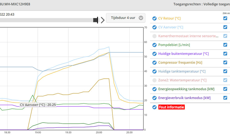

Als beloofd hier het testresultaat van vandaag:
Het eerste plaatje de sww run van gisteren. Zonder QM, in ongeveer 55 minuten verwarmde de wp 300L sww van 41 naar 53° bij een buitentemperatuur van 11°. De compressorfrequentie ging van 32 naar 38Hz.
Afbeeldingslocatie: https://tweakers.net/i/Pa3WVOndWm272YzoSB-EWqWUg7g=/800x/filters:strip_exif()/f/image/i9QfpulEBPa5RCsoIZdI38qM.png?f=fotoalbum_large
Het tweede plaatje vandaag. Met QM op 3 ging de temperatuur van de sww tank van 42 naar 53° in 80 minuten. De frequentie van de compressor liep een uur van 20 tot 26Hz. Toen bedacht de wp dat hij de 53° zo niet ging halen, en toerde op naar 35Hz.
Afbeeldingslocatie: https://tweakers.net/i/_tVmN6I5phf1rnaK5A8xhAHcvmQ=/800x/filters:strip_exif()/f/image/OV1aICZz7NeOHrq1HnFEBU2T.png?f=fotoalbum_large
Duidelijk is dat de wp bij QM3 de frequentie van de compressor drukt. Het opwarmen duurt langer en kost meer moeite (en energie) dan zonder QM. Met de hogere tank-temperatuur in het begin en de hogere buitentemperatuur zou je een betere COP verwachten, maar die was gisteren 3,0 en vandaag 2,4.
Dat QM geen invloed heeft, geldt dus zeker niet bij een T-cap H-serie. Misschien wel bij een J-serie.

Die hangt af van de tank en de warmtepomp en de instellingen. De wp probeert een redelijk verschil tussen Ta en Tr te houden en in de ingestelde tijd klaar te zijn. Zie de plaatjes hier boven.

FransvWoerkom schreef op zaterdag 23 april 2022 @ 22:59:
compressorsnelheid is niet (echt) de factor hier, de lagere snelheid van de fan in QM3 vooral nekt de COP.
kijk maar naar de fan en de gastemperatuur uit de compressor.
je cop kan zelfs hoger worden mits die fan gewoon zijn benen mag strekken.

Die fans draaien inderdaad bij QM3 ongeveer 300rpm en zonder QM 500rpm. De discharge temp is vergelijkbaar, oplopend tot 75° vanaf een Ta van 50°. De compressorsnelheid bepaalt natuurlijk wel de hoeveelheid heet gas per tijdseenheid.

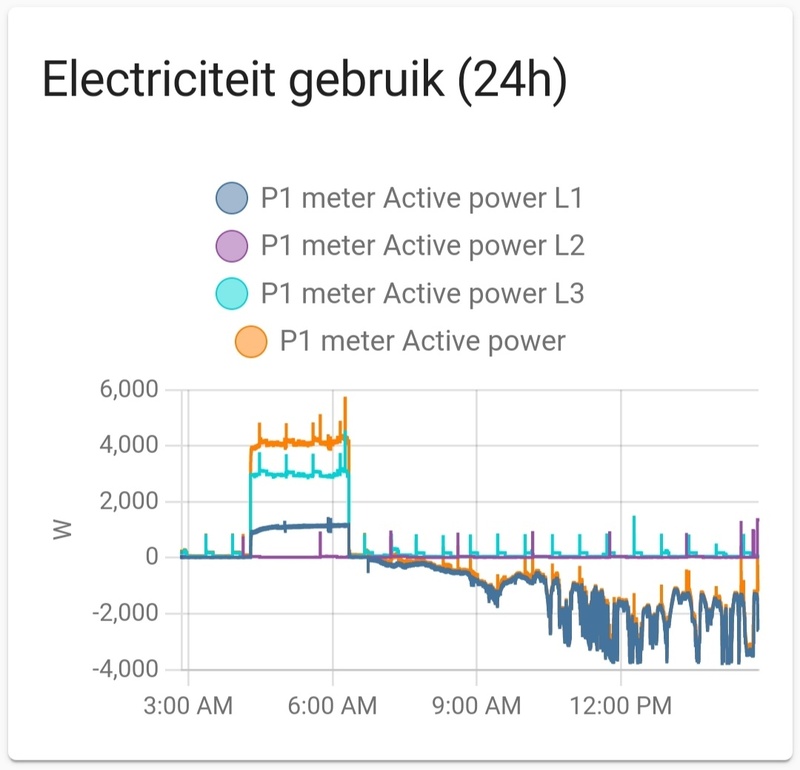

Ik vraag me het volgende af, vannacht is bij mij de warmtepomp aangeslagen. Ik gebruik hiervoor de meegeleverde thermostaat/controller. Wat ik me afvraag is waarom bij het aanslaan ook direct de backup heater in actie kwam. Zie figuur hieronder compressor zit op L1 en backup heater op L3.
Afbeeldingslocatie: https://tweakers.net/i/-nnGaDpC95Zvj6FKYEHJW_94WNQ=/800x/filters:strip_icc():strip_exif()/f/image/eeRNNPptQRqsA8H43LpsUw5c.jpg?f=fotoalbum_large
Heeft iemand hier een verklaring voor?
[ Voor 28% gewijzigd door MZwier op 26-04-2022 15:28 ]
