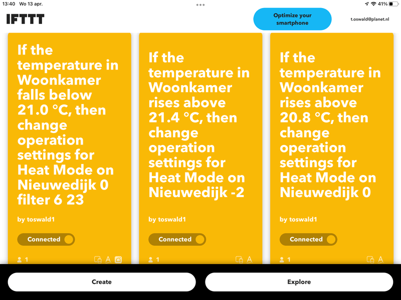

Naliya schreef op woensdag 13 april 2022 @ 11:53:
Heeft iemand ervaring met een delay relais zoals deze?
https://www.otronic.nl/a-...traging-instelbaar-6-30v/
Kort gezegd wil ik mijn huidige thermostaat (Tado) blijven gebruiken, alleen is die ontworpen voor CV ketels en schakelt dus vaak aan en uit, niet goed voor de warmtepomp (een soort van PWM modulatie).
Om dat te voorkomen, dacht ik deze relais te gebruiken om zo een minimaal aan-tijd te kunnen instellen van de warmtepomp (bijvoorbeeld 15 min).
Of ziet iemand problemen hiermee?
Ik gebruik de Tado als temperatuurvoeler in combinatie met de Aquarea Smart Cloud in IFTTT om automatisch te shiften. Daarnaast nog een op de CN4 aangesloten WiFi relais gestuurd met Smart Life, ook in IFFTT om de Wp aan/uit te schakelen bij een overshoot.
