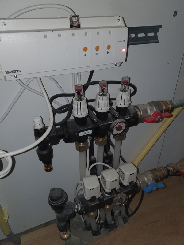

Er is hier al veel geschreven over het nut of juist niet van een externe thermostaat. Met deze temperaturen is bij mij pendelen niet te voorkomen. Enkele dagen geleden de stooklijn bij 16 graden verhoogt tot een temperatuur nu van 31 bij 13 graden. Zie hier de grafiek bij een kamertemperatuur van 20.8 met een hysterese van 0,2 graden ( Siemens Rev 200 ) met radiatoren. 5x aangeslagen in 24 uur. Werkt dus nu voor mij optimaal.
Afbeeldingslocatie: https://tweakers.net/i/CX1XbtLr8kz_T6l_Y9Z4YQ-Mbgk=/800x/filters:strip_exif()/f/image/VWj8qfjZ4NDHCm0E2rZg6BrU.png?f=fotoalbum_large
  • flippy
flippy
Alle rechten voorbehouden.
je kan de quiet 3 aanzetten, dan raak je die hoge startpieken kwijt. dan loopt het wat rustiger.

Ik heb een Panasonic Aquarea 7 kW unit , welke geinstalleerd is vanuit de aannemer. Hoe kan ik checken of er een koelmodule in zit? Het gaat om de KIT-ADC05JE5C (WH-ADC0309J3E5C + WH-UD07JE5). Er is een Watts draadloze thermostaat aan gekoppeld, maar daar haal ik niet heel veel informatie uit.
  • Jesse-
  • Registratie: Oktober 2015
  • Laatst online: 19-10 20:42
acidd91 schreef op donderdag 6 januari 2022 @ 09:26:
Dat kan hij standaard, moet je alleen activeren. Check koelmodus in de OP van Panasonic monoblock warmtepompen topic deel 2

Jesse- schreef op donderdag 6 januari 2022 @ 09:52:
Wat is dan de gedachte dat ik hier bij de bouw een paar duizend euro voor kon bijbetalen? Alleen om dit te activeren? Of zal er dan wat veranderd worden in de vloerverwarming zelf (HoH afstand)?

acidd91 schreef op donderdag 6 januari 2022 @ 09:59:
Voor koelen moeten je leidingen allemaal zeer goed geïsoleerd worden om condenseren tegen te gaan. Dus het heeft zeker extra werk gekost.
  • t.oswald
  • Laatst online: 29-03 20:12
Voor die paar duizend euro had je dan beter een multisplit l/l wp (airco) kunnen aanschaffen. Daarmee kan je tenminste echt koelen en indien nodig ook nog (bij)verwarmen.

Aotearoa schreef op donderdag 6 januari 2022 @ 11:40:
Dank voor alle reacties!
Is dat leidingen isoleren nog iets wat je zelf kan doen? Of gaat het om de leidingen die al in de vloer zitten?

acidd91 schreef op donderdag 6 januari 2022 @ 12:36:
jazeker. al hadden de leidingen al geisoleerd moeten zijn zoals elke nette installateur standaard doet natuurlijk.... ;)
is je verdeler van kunstof of metaal?

flippy schreef op donderdag 6 januari 2022 @ 12:43:
Een foto zegt meer dan duizend woorden:

acidd91 schreef op donderdag 6 januari 2022 @ 13:25:
kunstof is maar 1 woord hoor. ;)
enigste wat hoeft te gebeuren is de aan en afvoerleiding tot aan de verdelers isoleren. en alle naden van de isolatie aftapen zodat het luchtdicht zit.

flippy schreef op donderdag 6 januari 2022 @ 13:39:
De aan- en afvoer hoef je inpandig neem ik aan niet na te isoleren als je uponor gebruikt? Bij mij gaat namelijk een van de leidingen door een koof waar de isolatie niet meer paste.

Sturmer93 schreef op donderdag 6 januari 2022 @ 15:41:
als dikke buisiolatie niet past zou ik wel even kijken of je wat armaflex tape erover krijgt.
Als je gaat koelen kan je condens krijgen. (ook in een koof) dan is "damp dicht" isoleren wel zo handig. voor verwarmen is het niet nodig.

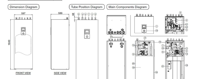

  • AdrianL
  • Registratie: December 2021
  • Laatst online: 01-07-2023
Na het lezen van je berichten op het forum, realiseer ik me dat de Uponor een veel betere (en goedkopere) optie voor mij is dan het gebruik van de flexibele metalen slangen van Sani-Flex, aangezien ik de gesplitste all-in-one versie van de WP krijg.
Afbeeldingslocatie: https://tweakers.net/i/HAUt77PerPTxwkbDBRhN-4J6h_8=/800x/filters:strip_icc():strip_exif()/f/image/25iIMGF9QBl11DzcCTwwVfDg.jpg?f=fotoalbum_large
Dit brengt me bij mijn noob-vraag. Weet iemand wat voor Uponor aansluiting ik moet hebben om op de wateraansluitingen van de all in one (a,b,c,d) aan te sluiten? Ik blader door de handleiding, maar ik kan geen informatie vinden over de maat of het schroefdraad.
Is er ook een aanbevolen diameter voor de CV en DHW aansluiting?

AdrianL schreef op donderdag 6 januari 2022 @ 16:09:
Zie de Installation Instructions blz. 3 voor de aansluitingen:
https://www.climadirect.c...tion-instructions-106.pdf
  • AdrianL
Bedankt! Ik heb de documentatie voor de WH-ADC0309J3E5C gecontroleerd en het lijkt erop dat in het nieuwe "C"-model de wateraansluiting naar de bovenkant van de binnenunit is verplaatst. Blij dit nu te zien en niet verbaasd te zijn als ik volgende week de levering krijg.
