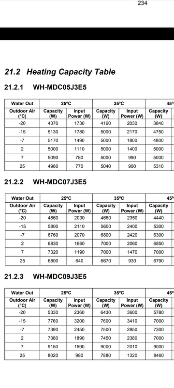

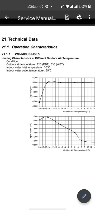

Ik kan deze theorie nog niet helemaal in de praktijk brengen. Zie de screenshot hieronder. De ingestelde delta is 1 graad, de gemeten delta is 6 graad. Toch staat de compressor behoorlijk te werken. Dit is ook niet even een hele korte momentopname, is al minstens 15min zo.
Ik begrijp die 21,400 W en 7,000 W niet. Gaat het hier over vermogen of energie? En sinds wanneer dan?

FransvWoerkom schreef op donderdag 23 december 2021 @ 22:41:
Niet te veel naar kijken, dat zijn gegevens die uit de Panasonic zelf komen. Zoals al bekend moet je dat met een flinke korrel zout nemen.
Wat ik denk is dat die 7000W gebruikt wordt door de compressor, dus als je een uur zo draait is er 7kWh gebruikt. Die 21.400W is dat wat er op dat moment in het water gestopt wordt. Dus na een uur zou dat 21.4kWh zijn. Dit is echter niet onderbouwd door wat dan ook, dit zijn gegevens die zo uit de WP gehaald worden.
Groetjes

Nhz schreef op donderdag 23 december 2021 @ 22:43:
O ja. Hij rekent P=70*flow*deltaT. Voor elke graad die deltaT mis zit, zit je vermogen dus 3640W mis. De gemeten deltaT was hier dus 6 graden, maar waarschijnlijk minder. Die 21kW haalt hij nooit.

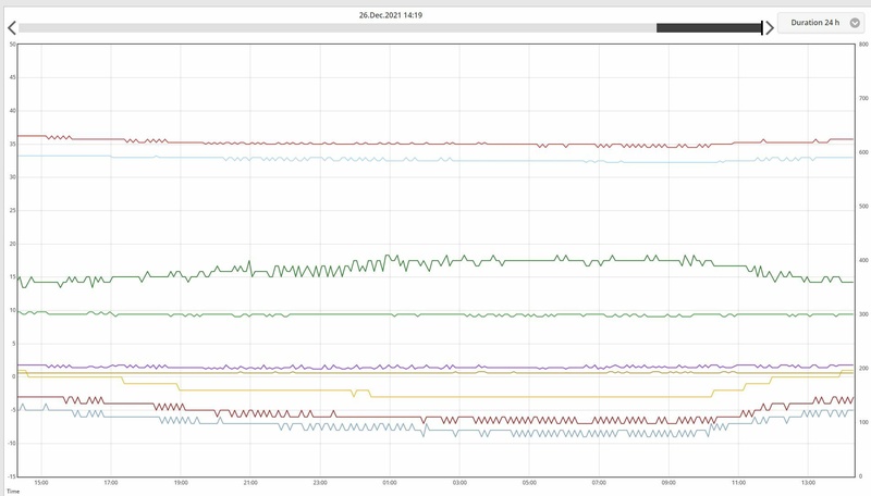

M’n pana heeft het toch wel zwaar.
Ta is nu 29 graden en tr 25. Ik had verwacht dat het verschil maar twee graden zou zijn maar dat lukt hem niet.
Pana 5 j draait nu op 46 hz en rond de 1350 watt. Buiten is het nu -7
Ik heb de radiator dichtgedraaid in de garage om te zien of dat zou helpen. Badkamer staat alleen open.
Temp is van 21 vanochtend naar nu 20.1 gezakt in de woonkamer.
Wat zou ik verder nog kunnen doen om de delta t te verkleinen?

  • frisianstar
  • Laatst online: 24-04-2022
Waar heb je delta t op ingesteld? fabrieksinstelling is 5 graden, daar zit je nu al onder, 7 graden is ook prima, lees de berichten een paar pagina's terug maar eens op na.
Ik zou wel eens weten wat de maximale compressor frequentie van de 5 j is.
20x JA Solar 6.9KW; Fronius Symo 7.0; Panasonic J Mono 7KW; Atlantic Explorer V3
  • Possible
  • Laatst online: 07:18
Delta t staat op 2 @frisianstar

@Possible snap het niet. Volgens de service manual zou je al aardig opschieten naar maximaal vermogen, maar je afgifte volgens wht zou je pas op ca 2kW afgifte moeten zitten.
Waar gaan de andere 3kW dan naartoe?
Wat is je flow nu?
Afbeeldingslocatie: https://tweakers.net/i/B39gwoA4CqkeimalT_6VwsP7KtM=/x800/filters:strip_icc():strip_exif()/f/image/9Ge1ADKrKlHMwjtWHxnZqVlQ.jpg?f=fotoalbum_large

Nu het in het westen van het land zo rond de -2 bungelt is de WP niet naar hogere temperaturen te krijgen. Compressor draait voluit op 49Hz, maar haalt daarbij de 45oC niet. Hebben andere 5J eigenaren daar ook last van? 45oC lijkt me geen buitensporige Ta voor een WP.
Ik zou bij zo'n relatief matige buitentemperatuur toch meer verwachten van de WP, zelfs voor de 5kW versie. Ook als de BH volledig meedraait lukt het hem niet om dat soort aanvoertemperaturen te bereiken. Vorig jaar hielp het om de Tb sensor voor de gek te houden zodat hij eerder de 59Hz vrijgeeft, maar ik had verwacht dat hij met BH erbij toch tot meer in staat zou moeten zijn. En deze dirty hack zie ik niet zo zitten.
Wat me daarbij ook opvalt is dat hij ook op enkel de compressor niet de 5000W warmte weet te bereiken. Hij blijft dan vaak een beetje hangen op de 4400W.
Volgens de Heating Capacity Table zou hij die aanvoer temperatuur relatief makkelijk kunnen halen.

Deze week flink wat instellingen gewijzigd aan mijn Pana 9kW J serie. Ben wel blij met wat hij tot nu toe laat zien:
- Max pompsnelheid wat verlaagd waardoor het suizen in de liedingen weg is. Uiteindelijk van 19 l/m naar 17 l/m geeft een enorm verschil
- Pompsnelheid naar Max duty gezet i.p.v. delta T. Hierdoor loopt hij een stuk rustiger en blijft de compressor veel langer op hetzelfde aantal toeren draaien.
- Pomp aan laten staan gedurende de nachten. Kan inderdaad beamen dat de pomp het veel fijner vindt om niet te hoeven inhalen maar gewoon de vloerbuffer op temperatuur kan houden.
- Stooklijn even uitgezet en met directe temperatuur gaan werken om te achterhalen wat de stooklijn nu eigenlijk zou moeten zijn. Hij stond echt veel te aggressief op basis van berekende max afgifte zoals in de topic start aangegeven (28 bij 15 -> 41 bij -10). Ik schat nu in dat 28-35 prima moet zijn zolang hij maar aan is blijven staan beneden Tb=10.
We gaan het weer even volgen. Valt mij niet tegen dat ik met -4 bij 40Hz het hier nog steeds lekker op 21,5 kan houden.

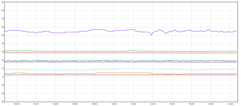

hier een voorbeeld van hoe de unit het beste draait als het koud is: gewoon constant zonder te bevriezen.
Afbeeldingslocatie: https://tweakers.net/i/siVmfybFxXp54wLyfcfm8_BFcq8=/800x/filters:strip_icc():strip_exif()/f/image/jxufqDv7hu01yUfzG2aLXU4P.jpg?f=fotoalbum_large
voor de goede orde: dit is met een paar (4) radiatoren op 35 graden, dus verre van efficient... :X
[ Voor 28% gewijzigd door flippy op 26-12-2021 14:23 ]

Meerdere personen hebben al bewezen dat het juist wel efficiënt is, mits je onder de 40 kunt blijven met voldoende radiators

oh, het kan zeker erger. maar het is geen vloerverwarming.

Je hebt geen defrosts omdat de relatieve luchtvochtigheid lager dan 80% is.
als het regent zal het wel erger zijn.
probleem is dat als je smorgens ineesn onder vollast gaat draaien je condensor zo koud word dat je wel bevriest en je relatieve efficientie gewoon lager is omdat de unit zich de pleuris aan het draaien is om bij te trekken.

Afbeeldingslocatie: https://tweakers.net/i/9TTTTVhfvAbUYGcG6LnKnOy9zNQ=/800x/filters:strip_exif()/f/image/GlkEtYZe7ooolJZ59rVP6dEz.png?f=fotoalbum_large
Draait hier wel extreem stabiel na de aanpassingen van afgelopen week nu.

HeishaMon topics: COP = Heat_Energy_Production/Heat_Energy_Consumption. But yes, we have discussed this a lot on the Finnish heatpump forum. There's even a guy with PolluCom heat meter and DIN-rail electricity meter, and he confirms the same finding, he's got the same model.
Here's an example of startup from pause at -1°C ambient (green: inpuit power, yellow: heat production, blue: COP, numeric value same as power in kW):
Afbeeldingslocatie: https://tweakers.net/i/rflWnNKqz2nX44Dx3MlV8E5sZrE=/full-fit-in/4000x4000/filters:no_upscale():fill(white):strip_exif()/f/image/0Coose6eM9EJ0Kn5h7D9shAM.png?f=user_large

Ton1A schreef op donderdag 30 december 2021 @ 18:43:
Startup from pause at +2°C ambient (same scale):
So we can see that at +2°C, it starts at 1.8 kW input power and instantly produces 6 kW, input drops quickly to match demand. At -1°C it starts at 1.6 kW and spends a lot of time before it reaching good COP. It's not about frost, that's something I have checked, and also the slowly rising COP value does not support that theory.
Deice Operation?
Base Pan Heater?
Anti Freeze Program?
Do you use an external expansion and / or boiler tank?
Heb je toevallig ook grafieken van de compressor frequenties van beide gevallen? Ik denk dat hij mogelijk veel te enthousiast start waardoor de COP wat lager uitkomt.

CurlyMo schreef op donderdag 30 december 2021 @ 17:10:
Meer info is zoals altijd te vinden op https://pv.pilight.nl/wp.html. Het gaat om de run van vanochtend.
Thermostaat staat op 19,5 (+/- 0,25). Die grijpt niet in.
Voor de rest is het enige wat opvalt dat de dT een tijdje op 2 draait, maar dat is volgens mij geen probleem.
Was de URL even kwijt.
Zie niets vreemds, maar de resolutie van je logging is wat te laag om het heel precies te zien. Je zou iets van een regel in kunnen bouwen dat bij frequentie <= 20Hz dan Target = Outlet. Maar in principe zou dat niet nodig hoeven zijn.

Heronimo schreef op donderdag 30 december 2021 @ 19:49:
Precies, ik vind het ook raar. Het probleem treed pas op sinds ik op max. flow draai.
  • Ton1A
  • Registratie: December 2021
  • Laatst online: 24-02-2022
Heronimo schreef op donderdag 30 december 2021 @ 19:42:
Sure, but I don't see anything strange the frequencies. My old heatpump used to do the same if I allowed it to run on too low frequency/input power. On the old one, I think it was not able to close the electronic expansion valve enough to match the low input, as I saw a lot of bubbles in the sight glass. I'm still a bit new to this Panasonic unit, it's very much a black box to me still..
Bad COP startup frequency:
Afbeeldingslocatie: https://tweakers.net/i/ugQ-3ej95oq4IWgCswh8i8OG21c=/full-fit-in/4000x4000/filters:no_upscale():fill(white):strip_exif()/f/image/rxrYvjCBpwA0fu3WFIu3pKtg.png?f=user_large
Good COP startup frequency:
Afbeeldingslocatie: https://tweakers.net/i/gSd3g-222fU8y7k2dvCLF9I7tP8=/full-fit-in/4000x4000/filters:no_upscale():fill(white):strip_exif()/f/image/a6aroGgr0WRuhizr1UUZf32L.png?f=user_large

  • Niltag
  • Laatst online: 20-10 23:48
Ton1A schreef op donderdag 30 december 2021 @ 21:43:
Beiden zijn niet echt slecht naar mijn idee. Dit zie ik ook als ik de pomp opstart nadat de boel een beetje is afgekoeld. De COP berekening van de pomp zelf zou ik niet te serieus nemen want daar klopt meestal niet zoveel van.

  • CurlyMo
  • Laatst online: 07:58
Heronimo schreef op donderdag 30 december 2021 @ 23:48:
Ik draai al langere tijd op de 'Max Duty' setting en dat geeft niet dit probleem. Wat wel kan spelen is dat door de hogere flow je retour veel sneller oploopt en mogelijk je target overschrijdt. Maar weet niet of dat een voorwaarde is waar hij op af slaat.
Bij mij is de flow zo rond de 17l/min en gaat het prima. Maar wel flink wat radiatoren die tegenwoordig open staan hier, dus duurt wel even voordat de retour ook reageert.
Ik ga weer even kijken of sturen om een minimale dT iets doet. Dus dT lager dan 3 maakt Ta = doelT.
  • Heronimo
  • Laatst online: 21-10 22:33
CurlyMo schreef op donderdag 30 december 2021 @ 23:52:
Ik zou in jouw geval geneigd zijn met vaste flow te blijven werken, maar deze iets lager te zetten. Probeer eens een paar liter per minuut minder en kijk of dat stabieler gaat met het sturen op de minimale compressor frequentie.
