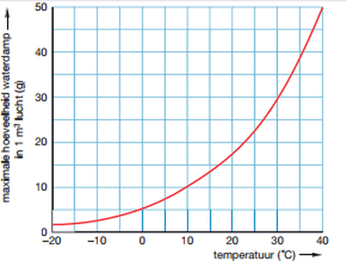

  • t.oswald
  • Laatst online: 29-03 20:12
CurlyMo schreef op woensdag 22 december 2021 @ 15:45:
Eerste resultaten zijn binnen. Het lijkt inderdaad zo rond de -7 / -9 te zijn.
Is afhankelijk van de Tb
Afbeeldingslocatie: https://tweakers.net/i/fkM3otomx5fNwKgxMCpfGhXNK4s=/800x/filters:strip_icc():strip_exif()/f/image/w0DHYbxLe62Qg9e8jGL3psBJ.jpg?f=fotoalbum_large

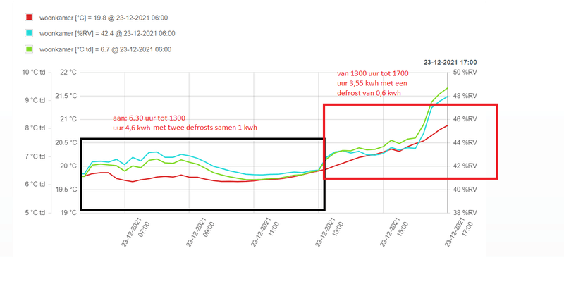

WH-MDC05H3E5, 5600 Wp zonnepanelen, 2 infrarood bad- en werkkamer, SWW Auer Edel water 100L, Daikin 2MXM50M9 airco met FTXM35N en FTXM20N

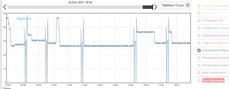

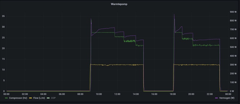

  • martijn v o
  • Registratie: Januari 2020
  • Laatst online: 07:02
martijn v o
Certified by Enphase.
Afbeeldingslocatie: https://tweakers.net/i/qM8w7vOMqqLqSSyL85G2Hnms970=/800x/filters:strip_exif()/f/image/5G6LQ448tzo5wM3t7Q9sgQsc.png?f=fotoalbum_large
Mijn compressor vandaag, hij redt het nu niet meer op minimumstand.
5 defrosts zijn ook mooi te zien. COP heb ik nog niet exact gekeken vandaag maar zit boven de 3.

Wat is daar dan de logica achter. Dat de luchtvochtigheid automatisch daalt als het buiten kouder wordt? Als het koud genoeg is dan zijn de defrosts vaak ook grotendeels voorbij.

CurlyMo schreef op woensdag 22 december 2021 @ 19:24:
Afbeeldingslocatie: https://tweakers.net/i/LloawjTpxonvqWr8Dc0H4t09KIs=/full-fit-in/4000x4000/filters:no_upscale():fill(white):strip_exif()/f/image/mXn7LpxGDS208hsF3iIPflX5.png?f=user_large

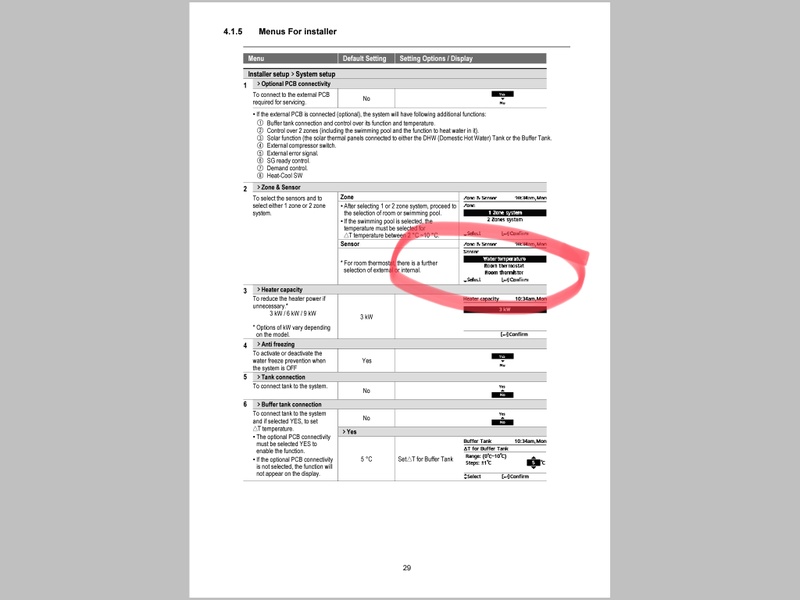

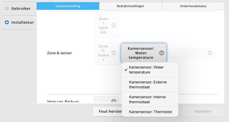

  • Fantasma
  • Laatst online: 05-07 11:59
Fantasma
Just a ghost.
Even een super dom vraagje waarschijnlijk, maar dacht aan iets na mijn post van gisteren op het gewone Warmtepomp topic: https://gathering.tweaker...message/69939132#69939132 nu ik vandaag iets had gezien.
Ik heb gisteren de stooklijn aangepast van +15/22 en -10/40 naar +15/22 en -10/28 vandaag rond 0°C buiten draaide de warmtepomp op 27°C aanvoer.
Na dat gezien te hebben gok ik dat die totaal geen rekening houd met de stooklijn?
Dus vroeg ik mij af, welke symbooltjes staan er op de standaard Panasonic display als je via een stooklijn en WAR werkt en wat is de setting die ik anders moet aanpassen?
Momenteel staan de volgende symbooltjes er:
Bovenaan:
Zone: ruimtethermostaat (interne sensor ingeschakeld)
Onder de binnentemperatuur:
Ruimtethermostaat (Intern)
In de handleiding gekropen en dan zou ik het volgende denken
Onder de temperatuur moet toch watertemperatuur: compensatiecurve symbooltje staan of niet?
(Of is dat nog iets anders?)
Bij installateur settings sensor:
Watertemperatuur
Ruimtethermostaat
Ruimtesensor
Moet die setting ruimtesensor zijn?
Type: KIT-ADC09JE5 (WH-ADC0309J3E5 + WH-UD09JE5)
[ Voor 3% gewijzigd door Fantasma op 22-12-2021 20:57 ]
  • t.oswald
Fantasma schreef op woensdag 22 december 2021 @ 20:48:
Bovenaan:
Watertemperatuur
Ruimtethermostaat
Ruimtesensor
Zone watertemperatuur
Afbeeldingslocatie: https://tweakers.net/i/TARz9P3-duPrfpB4dljqIpLSvXM=/800x/filters:strip_icc():strip_exif()/f/image/cFUQYjybO1aFgkiObuSMMrWY.jpg?f=fotoalbum_large
[ Voor 12% gewijzigd door t.oswald op 22-12-2021 21:05 ]
  • Fantasma
Fantasma
Just a ghost.
Dan ga ik even een kwartier door de kou fietsen om eens te bekijken.
Dankuwel!
Even voor de duidelijkheid want foto wat verwarrend: kamer/ruimtesensor dus IPV thermostaat ofzo dus en dan watertemperatuur?
Zit er niet bij dus is lastig te kijken hoe het er in het echt op de display staat.
(Helpt ook niet dat ik in een oudere handleiding via een pdf op een smartphone aan het kijken denk ik...)
[ Voor 28% gewijzigd door Fantasma op 22-12-2021 21:20 ]

@fadsjeik @Niltag Aangezien jullie ook een J serie hebben, gebruik de setting voor een vaste flow "Max Duty":
Afbeeldingslocatie: https://tweakers.net/i/JTURaDWIorW8TDbkk08hkNEY0wg=/800x/filters:strip_exif()/f/image/70jFHnaGVXBqmUC0BUmDuk30.png?f=fotoalbum_large
Onder andere @vandermark en ik hebben ervaren dat de boel dan een stuk rustiger draait en in te regelen is. Met een vaste pompsnelheid kan je namelijk waterzijdig de flows van de groepen goed inregelen en blijven deze ook constant. De deltaT volgt dan automatisch op basis van het afgegeven vermogen (want vermogen = deltaT * flow * constante).

  • vandermark
  • Laatst online: 07:44
Heronimo schreef op donderdag 23 december 2021 @ 09:36:
Helemaal mee eens. Met name in mijn situatie waar ik best wat verschillen heb in omvang van de vvw groepen is een vaste flow de enige manier waarop ik het waterzijdig goed kan inregelen.
Daarnaast is een vaste flow enkel handig wanneer je geen dynamisch systeem hebt waarbij groepen aan en uit gezet worden door thermostaatknoppen. Ik heb het hele verwarmingseizoen de gehele BG, de badkamer en een studeerkamer open staan. Dat verandert niet. Dan is een vaste flow handig.
Zie hieronder gemiddeld dagje wanneer het niet te koud is. Gele lijn is de flow. Thermostaat schakelt om 9.00 de WP aan en uit als het te warm wordt. Om 18.00 wordt thermostaat setpoint verhoogd om een avondrun in te schakelen. 23.00 zet thermostaat de WP weer uit.
Afbeeldingslocatie: https://tweakers.net/i/47zbzzHp1HlhuXvUTdhrPQU6XbM=/800x/filters:strip_icc():strip_exif()/f/image/oUn5lqQP2SilupiN0c8zSIQA.jpg?f=fotoalbum_large

Afbeeldingslocatie: https://tweakers.net/i/nPOaEVW8ghbgEcPLD7duV39umK4=/800x/filters:strip_exif()/f/image/XsYGMBckkGaBqIb3kKxoYrYa.png?f=fotoalbum_large
Eens kijken. De warmtepomp gaat nu nog steeds uit in de nacht. Gevolg is dus dat hij smorgens eerst weer de vloer moet voorzien van voldoende warmte om daarna pas de ruimte te kunnen verwarmen. duurt dus best wel lang.
Toch eens kijken wat er gaat gebeuren als ik de WP snachts laat aanstaan. Even op zoek naar een nacht van -2.

Ik kan deze theorie nog niet helemaal in de praktijk brengen. Zie de screenshot hieronder. De ingestelde delta is 1 graad, de gemeten delta is 6 graad. Toch staat de compressor behoorlijk te werken. Dit is ook niet even een hele korte momentopname, is al minstens 15min zo.
Afbeeldingslocatie: https://tweakers.net/i/eVIoFBqaudbIUqnpvHm2AfRLXZc=/x800/filters:strip_icc():strip_exif()/f/image/IgMjfWRtPwJ8MU0J1qA4Tfw6.jpg?f=fotoalbum_large

Nhz schreef op donderdag 23 december 2021 @ 20:11:
Hij zit netjes op de ta dus wat is probleem?
Flow kan niet hoger want draait al 52 liter per min.
Dat jij een onmogelijke instelling doet kunnen die Japanners weinig aan doen.

Dat scherm lijkt nergens op.
Hoe kun je energy consumption of production nu in W weergeven? Watt is de eenheid van vermogen. De eenheid van energie is Joule of (bij warmtepompen gebruikelijker) kWh.

reneeke1970 schreef op donderdag 23 december 2021 @ 20:19:
Ik heb geen probleem, ik wil graag weten wat die Delta-T instelling doet. De delta is hier 6 graden, dus wat doet die Delta-T instelling, van 1 graad, in de controller precies? Eerder werd er gesteld dat die instelling het maximale verschil tussen Ta en Tr zou begrenzen, dat gebeurd dus duidelijk niet.
Waarom is dit een onmogelijke instelling? Ik heb een Delta van 1 graad ingesteld en er wordt een temperatuur van 40 graden gevraagd. Die flow heeft de warmtepomp er zelf van gemaakt. Als hij daadwerkelijk de delta zou begrenzen op 1 graad kan hij volgens mij makkelijk de compressor minder hard laten draaien.
Andrehj schreef op donderdag 23 december 2021 @ 20:22:
Haha een echte Tweakers reactie. Dit zijn de waardes die zo uit de Panasonic gepoept worden door de HeishaMon, daar heb ik (nog) niets aan veranderd. Verder ook helemaal niet interessant voor het vraagstuk volgens mij.

Nhz schreef op donderdag 23 december 2021 @ 20:28:
Waarom is dit een onmogelijke instelling? Ik heb een Delta van 1 graad ingesteld en er wordt een temperatuur van 40 graden gevraagd. Die flow heeft de pomp er zelf van gemaakt. Als hij daadwerkelijk de delta zou begrenzen op 1 graad kan hij volgens mij makkelijk de compressor minder hard laten draaien.
Ik heb mijn 5H op een dT staan van 5. Als de Wp opstart na langere tijd uit of na een nachtverlaging, dus met een Ta flink onder de stooklijn, zie ik die dT enige tijd. Naarmate ik dichter bij de Ta van de stooklijn kom, wordt de dT kleiner. Uiteindelijk bij 24/7 wordt de dT ongeveer 2, de compressor gaat naar 17Hz en dan is het eindpunt bereikt. De flow blijft gedurende de hele operatie constant ongeveer 10 l/min. Wordt alleen hoger als ik een radiator bijzet die normaal dicht zit. @Dylantje2 is meen ik me te herinneren vorig jaar druk geweest met het proberen te sturen aan de dT en de pompsnelheid. Volgens mij trokken die Japanse kaboutertjes zich daar helemaal geen moer van aan.

t.oswald schreef op donderdag 23 december 2021 @ 20:41:
In principe is dat de situatie die ik hier heb gecreëerd volgens mij. De Ta zit een aardig eindje onder de gevraagde temperatuur, bijvoorbeeld zoals je zou hebben na een periode van nachtverlaging. Toch houdt het ding zich niet aan de ingestelde Delta.
Even los van de delta vind ik het op zich prima dat de warmtepomp zelf een setting kiest voor de flow. Als ik die flow wil begrenzen dan kan dat via de controller.

t.oswald schreef op donderdag 23 december 2021 @ 20:58:
Maar die dT van 1 kan de Wp nooit halen toch? De flow kan niet hoger en dan nog krijgt ie het verschil tussen Ta en Tr niet op 1.
De flow kan misschien niet hoger, maar hij kan de compressor toch wel verder naar beneden zetten. Die hoeft echt niet perse op zoveel vermogen te draaien?
Groetjes
  • t.oswald
Nhz schreef op donderdag 23 december 2021 @ 20:59:
Wellicht snap ik het niet, maar je vraagt toch een Ta van 40? En dan rennen die kaboutertjes zich een slag in de rondte om Tr 39 terug te brengen bij de Wp en dat lukt ze niet met de maximale flow.
Als je de compressor naar beneden wil krijgen moet je Ta 28 vragen.
  • Nhz
  • Laatst online: 03-08 00:05
Nhz
Klopt, ik vraag een Ta van 40gr, maar ik heb ook een (max?) Delta ingesteld. Misschien zie ik het verkeerd, maar het moet toch niet zo zijn dat als je na 10 dagen wintersport thuis komt, de boel koud is, je een Ta van misschien 15gr hebt met een setpoint van 40gr, dat de warmtepomp zich dan helemaal een slag in de rondte gaat werken?
Even los van de technische limiet, zou hij -naar mijn idee- bij een Delta van 15gr in dat geval water moeten maken van 30gr, bij een zo hoog mogelijke flow (afhankelijk max pump duty). Als de Ta dan naar verloop van tijd met 5 graden opgewarmd is, naar 20gr, dan wordt de Tr 35gr. Als dan de Ta 25gr wordt gaat hij Ta naar 40gr brengen. Daarna wordt de Ta 30gr en, omdat de setpoint 40gr is, wordt de delta dan 10gr (minder dan de ingestelde max delta).
Ik zou dus dit verwachten. Waarbij een Tr natuurlijk wel haalbaar moet zijn voor de WP, als er niet genoeg capaciteit beschikbaar is gaat dat niet lukken.
TaDeltaTr
101525
151530
201535
251540
301540
351540
401540
Om deze Delta te behalen zou hij in mijn ogen zelf een setting moeten kiezen voor de flow (met max setting adhv max-pump-duty) en de frequentie van de compressor. Op deze manier kan je dus met de max Delta setting zelf bepalen hoeveel vermogen je nodig hebt voor het opwarmen.

Nhz schreef op donderdag 23 december 2021 @ 21:18:
TaDeltaTr
101525
151530
201535
251540
301540
351540
401540
Conclusie kan denk ik dan alleen zijn dat het dus zo niet gaat. Bij WAR is de stooklijn, bij temperatuur direct de ingestelde temperatuur de heilige graal. En ga je op vakantie, dan stel je de vakantie timer in.
Je snapt toch wel dat een ta prioriteit heeft, en flow bijzaak is.
Dit bedoel ik dus, ze hadden het gewoon niet instelbaar moeten maken, velen snappen niet wat een wp doet ,nu ga jij op onderzoek uit, maar hoeveel prutsen maar wat aan.....
Als je toch zit te spelen, je kunt proberen de flow vast te zetten op lagere snelheid, en kijken of hij dan wel onder de ta blijft, ik vermoed van niet maar je weet het nooit.

reneeke1970 schreef op donderdag 23 december 2021 @ 21:33:
Natuurlijk snap ik dat Ta het uiteindelijke doel is, maar het grote verschil met een CV ketel is dat de warmtepomp juist met een veel hogere flow wil werken en een veel kleinere deltaT. Om die reden snap ik dus niet dat, met de ingestelde Delta, hij ineens al dat water met zo'n grote Delta gaat verwarmen.
Die setpoint voor Ta is een temperatuur waar ik uiteindelijk naar toe wil, maar als ik de Delta op 5 graden zet, geef ik daarmee aan dat ik er niet op vol vermogen naartoe hoef.
Ik heb nu gewoon het gevoel dat die Delta helemaal niets doet en daar kan ik slecht tegen. Ik kan niet geloven dat ze die instelling in het menu bouwen, terwijl het niets doet.
Misschien zeur ik er een beetje over door, is er dan niemand met me eens dat dit eigenaardig is? :?
Die setpoint is geen vermogen begrenzing. Die setpoint is voor het regelen van de water snelheid. Om de delta van 1 te halen zoals jij dat nu wilt moet de pomp harder gaan draaien. Maar dat kan hij niet want hij staat al op max. Dus helaas, hij doet zijn best maar krijgt het niet minder dan de huidige 6 delta
1 PVoutput . Dongen NB
  • Nhz
Nhz
reneeke1970 schreef op donderdag 23 december 2021 @ 21:47:
Als dit waar is doet die Delta dus helemaal niets, want waarom laat hij de compressor niet gewoon op minder Hz draaien? Wat is het nut anders van die Delta setting? Jij zegt dat om die Delta te laten zakken de enige optie is om meer water te gaan rondpompen, maar hij kan toch ook gewoon minder energie in het rondgepompte water stoppen?
Het lijkt nu alsof de warmtepomp altijd op vol vermogen het uitgaande water gaat verwarmen, daarmee compleet de ingestelde Delta negerend. Wat voor mij dus het basis idee van een warmtepomp omzeilt, een WP zou in mijn ogen er beter aan doen langer met een kleinere (zo klein mogelijke) Delta te verwarmen.
reneeke1970 schreef op woensdag 22 december 2021 @ 16:17:
Flow moet je hoger zetten, en in software moet je delta t groter zetten, zodat je wp de ruimte heeft als hij dat nodig acht. Als je hem begrenst op 5 zeg maar, dan wacht hij met vermogen bij geven omdat daardoor delta 6 zou worden. Dus wacht hij tot retour 4 is en dan geeft hij power bij.
En dat gaat er dus fout in jou opwarm fase omdat alles koud is.
En vandaar een paar groepen dicht zetten, des te sneller komt hij in zijn ritme.
Hier zeg je dat de WP wacht met vermogen bijgeven tot de Delta weer binnen de ingestelde waardes valt, maar dat klopt dus niet. Hij blijft gewoon gas geven, net zolang tot de setpoint bereikt is.
Ik ga vannacht enorme nachtverlaging toepassen zodat ik morgen veel tijd heb om eens te spelen met de Delta icm Ta, Tr en de gevraagde watertemperatuur.
[ Voor 4% gewijzigd door Nhz op 23-12-2021 22:12 ]
Groetjes
  • lampy25
  • Laatst online: 07:24
@Nhz
Bij mij ook laatst mee aan het spelen geweest, mijn conclusie was:
Ta bepaald de frequentie, dT bepaald de pompsnelheid. Er is geen link zoals jij voorstelt om de dT rmte gaan halen door minder vermogen te draaien (dat is is immers het geval als je de frequentie verlaagd).
Zet je hem op een lage dT, wordt de pompsnelheid hoog, maar in jou geval dus haalt hij dus ook de Ta niet omdat hij niet genoeg vermogen kan leveren om het water zoveel te verwarmen.
Je neemt dus meer warmte af van het water dan de WP erin kan stoppen.
M.i. Je opties: grote WP, grotere dT accepteren om Ta te halen of minder afname (isoleren, groepen dicht zetten, minder massa proberen op te warmen door nachtverlaging).
  • lampy25
Ohja, door de dT hoger te zetten gaat hij sneller de flow verlagen met handhaven van de Ta. Het lijkt idd wel een maximaal instelling en niet een doel op zich. Dat is me vanuit de handleiding niet duidelijk.
  • reneeke1970
  • Laatst online: 09:56
Nhz schreef op donderdag 23 december 2021 @ 22:11:
Nee hij stopt er niet minder energie in want ta heeft prioriteit.
En ik zei al eerder dat als er andere instellingen de boel in de war gooien hij gewoon een eigen willetje krijgt. Dan gaat hij het gewoon doen zoals het moet. Als een gebruiker iets wijzigt wil hij best gehoorzaam zijn maar het moet wel binnen de perken blijven. Flow van 50 liter is abnormaal....
Delta van 1 is abnormaal, net als 15....
Ze laten simpelweg de instellingen buiten de grenzen gaan, hadden ze niet moeten doen want nu snapt niemand het.
Sterkte morgen. Vermogen begrenzen of regelen gaat je niet lukken in ieder geval. Dat doet alleen de stille mode.
