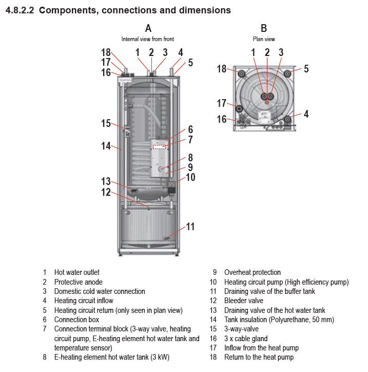

Heren,
@Aurelium heeft het over ongeveer dit systeem:
Afbeeldingslocatie: https://tweakers.net/i/JisC_8vbejnQFSDoQN3DN_18MIU=/full-fit-in/4000x4000/filters:no_upscale():fill(white):strip_exif()/f/image/wIRVLGZsy86T4Zi6G9QZVQ2Q.png?f=user_large
Een sww tank en een kleine serie-buffer in één behuizing. Dus niet over een parallelbuffer met secundaire pomp en al helemaal niet over iets wat wij thuis hebben en waar we goede ervaringen mee hebben of iets wat een ander heeft en wat dus voor geen meter deugt.
Excuses. Ik had die oude uit de Design Manual 2018 in gedachte. Ze hebben inderdaad een nieuwe met een buffervat met vier aansluitingen:
[ Voor 11% gewijzigd door FransvWoerkom op 15-12-2021 12:39 ]

FransvWoerkom schreef op woensdag 15 december 2021 @ 12:22:
Heren,
Graag even bij de les blijven.
Het ziet er toch echt uit als een parallelbuffer. 6 wateraansluitingen. 2 voor de warmtepomp, 2 voor het verwarmingscircuit en 2 voor koud/warm drinkwater. Vandaar ook dat er een High efficiency pump inzit.
Overigens kraak ik geen systemen af. Dit zal prima werken, alleen niet (echt) van toegevoegde waarde zijn(, denk ik).

Ep Woody schreef op woensdag 15 december 2021 @ 12:26:
Overigens kraak ik geen systemen af. Dit zal prima werken, alleen niet (echt) van toegevoegde waarde zijn.
https://www.panasonicproc...acion/SM_PAW-TD23B6E5.pdf

Zoo, de Pana 5kW is binnen, nu de rest van de materialen. Is er iemand die een NTC en sensorhuls hebben besteld? Ik zie dat ze in meerdere stuks te bestellen zijn, mocht iemand er over hebben hoor ik 't graag :)
Verder heb ik een 3-weg klep geshopt en moet nu nog kijken naar 't juiste leidingwerk. De huidige CV staat in de berging, de WP kan er net buiten neergezet worden, dus hoef maar 2 meter leidingwerk te regelen (wel geisoleerd door de muur. Wat zijn dan een beetje de hardlopers?
Ik heb besloten toch met een boilervat te gaan werken en geen losse WPB. Alleen over de grootte twijfel ik nog, 200L vs 300L.
Waarschijnlijk wordt het 200L met een doorstroomverwarmer net beneden de douche (kan ik vanuit kelder eenvoudig aansluiten), dan kan ik daarmee altijd nog wat opvangen.
Ook ben ik van plan de warmtepomp op bigfoots op tegels te zetten, zijn daar nog bedenkingen over of dat wel slim is?
