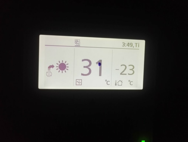

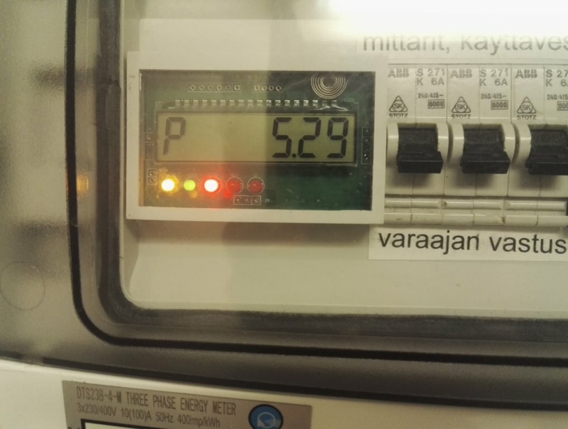

Not from mine, but from the finnish heatpump forum. Panasonic WH‐MXC09H3E8 running at -23°C, consuming 5.3 kW and producing 10 kW.
This an awesome heatpump for cold winters, especially with floor heating. In my place I have so far seen -22°C, no need to run backup resistors.

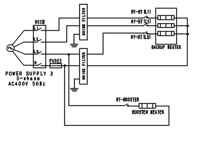

FransvWoerkom schreef op maandag 6 december 2021 @ 00:59:
Mijn MXC12H9E8 verschilt niet veel. Alleen heb je daar voor Power Supply 2 een 3-fase aansluiting zodat je kunt kiezen voor 3, 6 of 9kW backup heater. Ik heb hem op 3kW staan. Vermoedelijk is de software van de drie t-cap machines verder identiek.
De backup-heater wordt helemaal niet gebruikt bij deice. Ik zie bij deice wel een verbruik van 4kW waarbij de ventilator en circulatiepomp stil staan en de compressor op 82Hz loopt. Kennelijk gebruikt hij in mode 2 de compressor zelf als verwarming. Mijn backup-heater klok staat na een paar anti-bevriezingsacties vorige winter nog steeds op 1 uur.
Als je twijfels hebt over je backup heater kun je waarschijnlijk ook de powerful operation of force heater proberen.
Ik ga ook over op de 12kW Tcap. Ik wil -net zoals jij- alleen 3kW backup-heater aansluiten op power supply 2. Kan je dat dan ook 1 fase aansluiten. Ik wil nl de 12kW 3 fase aansluiten op power supply 1 met een eigen kabel en een 20A alamat en de 3kW backup heater op een 2e kabel 1 fase aansluiten op power supply 2 met een 16A alamat

JanAllElectric schreef op donderdag 13 januari 2022 @ 00:11:
de 3 fase versie trekt gewoon 9kW over de 3 fases. de N word niet gebruikt voor een vermogenslast bij correcte installatie. dus 1 fase aansluiten zal niet veel doen. zoizo kom je voltage verkeerd uit dus ook al zou je 1 element gebruiken zal die nog maar 2kW of zo geven door het lagere voltage.
gewoon aansluiten zoals het hoort. als je zon grote unit nodig hebt hoort ook een bijbehorend groot element voor corecte werking en in geval voor nood heb je die 9kw ook nodig om de toko warm te houden. dus gewoon de zekeringen en bedrading die de handleiding voorschijft. de panasonic kabouters schakelen de elementen stapsgewijs in naar noodzaak.
ja, je kan met alleen L3 aangesloten werken (daar zit de detectie loop in) maar gewoon alle 3 aansluiten en de boel dusdanig afstellen dat het in normaal bedrijf niet gebruikt word is echt wel de beste oplossing. de kabels moet je toch trekken ervoor. gewoon 2 3 fase alamatjes in de meterkast en klaar ermee.

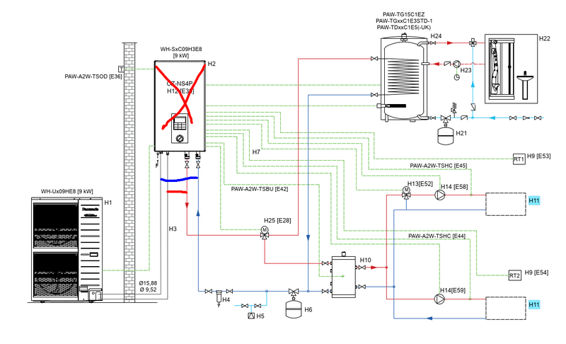

Je kunt PS1 ook met een 16A alamat aansluiten en je kunt bij de systeeminstellingen instellen dat je 3, 6 of 9kW backup-heater wilt gebruiken.
Ik heb PS3 (waarschijnlijk noemen ze die zo omdat PS2 in het 9kW model zit en 1-fase is) ook 3-fase aangesloten omdat die kabel en alamat niet veel duurder waren en mij niet duidelijk was of de software die drie fases ook zou testen bij opstarten. Als ik het schema mag geloven worden L1 en L2 alleen gebruikt bij de 6 en 9kW backup heater:
Afbeeldingslocatie: https://tweakers.net/i/FNLWeRWlmZ2kJ0pLJd5gKxt1yPI=/full-fit-in/4000x4000/filters:no_upscale():fill(white):strip_exif()/f/image/AOxSdsLjZdJKrPCVH6OenCRW.png?f=user_large
Ik heb in de sww tank een 3x1,5kW element zitten dat via een relais ook op die 3-fase groep zit. De software van de pana stuurt nooit backup-heater en tank-heater tegelijk aan.

FransvWoerkom schreef op donderdag 13 januari 2022 @ 12:48:
Bedankt voor het schema. Ik heb net van een andere tweaker op begrepen dat voor de 3kW inderdaad alleen L3 wordt gebruikt. Ik heb nu maar één 3fase kabel met 20A alamat en één 1fase kabel met 16A alamat getrokken. Ik zou dus kunnen doorlussen vanaf PS1 of PS3 aansluiten -via L3- op de 1 fase kabel.
Met een 12kW pomp heb ik nooit meer dan 3kW nodig. Backup is de pelletkachel.

flippy schreef op donderdag 13 januari 2022 @ 14:38:
heb je 1.5mm of 2.5mm 3 fase getrokken?
2,5mm 3 fase
edit: nog even gekeken: zelfs 5 * 4mm _/-\o_

je zou dan eventueel kunnen doorlussen als je de zekeringen/automaten erop berekent. dus 20A alamat in de meterkast en 2x 16 in de warmtepomp zelf.

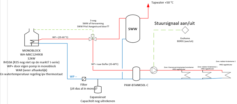

Zijn er mensen die de PAW-TD23B6E5 icm WH-MXC12H9E8 ?
Ik zit met een evohome systeem, dus ik wil hydraulische gescheiden zijn met een 50 liter buffer en extra pomp ertussen (punt 6). Kan ik nummer 1 negeren? Ik neem aan dat het voor de bi-block combinatie is? Dit zit bij een monoblock al geïntegreerd, want deze heeft een eigen pomp.
Zoals onderstaand voorbeeld.
In onderstaand voorbeeld is een beetje mijn situatie, alleen ik mis dan weer voorbeelden van een monoblock in dit document bijv. link
Afbeeldingslocatie: https://tweakers.net/i/gt4d8g1FK0UgLxBfvQIShttVmkI=/800x/filters:strip_icc():strip_exif()/f/image/EewCKrZTQSNnYpoebXbrfYpg.jpg?f=fotoalbum_large
Punt 7 knoop ik dan mijn evohome aan een CV-Pomp die op druk geregeld is richting mijn zones (vloerverwarming en radiatoren)
[ Voor 8% gewijzigd door davevleugel op 14-01-2022 19:25 ]

davevleugel schreef op vrijdag 14 januari 2022 @ 19:23:
De monobloc is binnen- en buitenunit in één. Dus de voorbeelden gelden voor monobloc en split. Meer voorbeelden vind je hier:
https://www.panasonicproc...A2W_2018_DesignManual.pdf
Een buffervat heeft voors en tegens. Lees je vooral goed in voor je er een aanschaft en installeert.

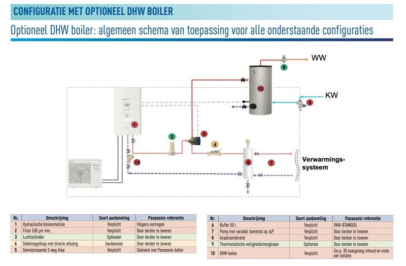

FransvWoerkom schreef op vrijdag 14 januari 2022 @ 19:40:
Dat document wordt echt de heilige graal voor mij! Bedankt daarvoor _/-\o_
Ik snap je opmerking nu ook meer met je buffer... als ik dit zo zie is het iets complexer inderdaad (ik heb even aangepast ivm met mijn monoblock).
Afbeeldingslocatie: https://tweakers.net/i/wDYDXEhYZnSLW8fFBhCaH3Olprs=/800x/filters:strip_exif()/f/image/CSRLnUSn1vETTZMJ3LtQox0q.png?f=fotoalbum_large

davevleugel schreef op vrijdag 14 januari 2022 @ 20:41:
Nou, het is in feite hetzelfde, alleen achter het buffervat staan de warmte-afgifte systemen getekend plus alle besturingskabels in groen. Panasonic wil hier echt laten zien wat hun warmtepomp met uitbreidingsprint en buffervat allemaal kan. Maar daar zit natuurlijk een prijs aan, zowel in aanschaf, ruimte als exploitatie.

@davevleugel je plaatje is heel simpel.
Je monoblock komt binnen met twee leidigen, CV in en CV out. Die laat je in de buffer komen.
De andere kant van de buffer zit je huis en je EVO systeem plus de extra pomp die door EVO wordt aangestuurd.
Meer heb je eigenlijk niet nodig. Een kleine expansievat zit al in de panasonic, voldoende voor dit stuk. Een ontluchter zit al op de meeste buffervaten, controleer dat (edit: dit zit ook al in de panasonic ook) Een vuilafscheider dit ook al in de panasonic. En de pomp natuurlijk ook.
De panasonic zet je dan op meten op water (en dus geen ruimte thermostaat), en het liefst op weersafhankelijk. Enige nadeel is dat je de temperatuur van het water iets hoger moet zetten vergelijken in een syteem zonder buffer maar jij krijgt er comfort in verschillende zones voor terug. Laatste wat je eigenlijk nog wil is een stuurkabel uit de EVO die de panasonic uitschakelt als er geen warmtevraag is, anders blijft hij de buffer opwarmen.
Als je nog SWW nodig hebt, dan komt tussen de monoblock en de buffer nog een 3-weg klep met stuurkabel vanuit de panasonic en de CV leidingen naar het boilervat uiteraard vanuit de 3-weg klep.
Let op, deze opstelling vereist ook NIET de optionele print en NIET de buffer temp sensor (die normaal bij buffer gebruikt wel nodig is). Die is namelijk pas nodig als je ook de achterliggende laat sturen door de panasonic (wat nu je EVO doet), zijnde die groene lijnen in de tekening.

@thehog Ik zeg altijd maar, een plaatje of foto zegt meer dan 1000 woorden. Zoiets had ik zelf al eerder in gedachten, als ik jou verhaal lees dan komt dat overeen. De SWW moet wel gemeten worden door de mono neem ik aan, als die te koud wordt zoals via hysterese de 3-weg omgeschakeld worden en bij opgewarmd worden? Kan ik dan ook zeggen, naar buffer CV altijd 35 graad en naar SWW max temperatuur (dus met H versie 60 graad of de J versie 65 graad).
Ik mis alleen nog koud tapwater richting de SWW die zal ik er vanavond nog intekenen.
Afbeeldingslocatie: https://tweakers.net/i/4PZfYfQGwiT2ZbkxMGsOa588wD0=/800x/filters:strip_exif()/f/image/YmFOzfXfr8y2MU2hI4VXOiSl.png?f=fotoalbum_large

davevleugel schreef op zaterdag 15 januari 2022 @ 10:27:
Juist, voor SWW heb je sturing van de 3-weg nodig en een kabel voor de sensor van de boilertank. Dat sluit je allemaal aan op de panasonic (nog steeds geen optional PCB nodig). De panasonic zal dus constant de buffer op temperatuur houden en zodra de SWW boiler onder een bepaalde temperatuur komt even kort overschakelen naar de SWW om die te verwarmen.
12kW is overigens best veel maar ik ga er van uit dat je nagedacht hebt daarover. Een 50L buffer is misschien dan te klein (te snel warm). Maar ik ben geen held in die berekeningen.

dat overdrukventiel is dubbelop, die zit al in je monobloc alsmede je expansievat.
[ Voor 35% gewijzigd door flippy op 16-01-2022 20:26 ]
  • FransvWoerkom
  • Registratie: Maart 2018
  • Laatst online: 10-08 23:54
davevleugel schreef op zondag 16 januari 2022 @ 20:12:
@flippy Ja ging ook nog door mn hoofd, maar ik heb een 300 liter boiler, moet zat zijn om +50 minuten te douchen. Wellicht ga ik gewoon voor de H serie, dus met R410A .
Ik heb ondertussen nog weer wat dingetjes gelezen hier in dit topic en toegevoegd. Volgens mij is het nu aardig compleet.
Die terugslagklep en veiligheidsgroep zitten meestal bij elkaar in/aan de koudwaterinlaat. Dat heet een inlaatcombinatie.
In de tekening wordt gesuggereerd dat er een spiraal in het buffervat zit. Dat is niet zo.
Als er alleen sprake is van twee vloerverwarmingszones, dan kun je het buffervat en de secundaire pomp weglaten. De zone woonkamer/keuken geheel open zetten en de zone slaapkamers met een vast ingesteld regelventiel of de regelventielen op de verdeler knijpen op lagere stroming. Dan krijg je daar een lagere flow en dus bij dezelfde aanvoertemperatuur een lagere retourtemperatuur dus een lagere gemiddelde temperatuur. Dan gaat de afgifte in de slaapkamers mee met de afgifte in de woonkamer, alleen lager. Je hoeft dan alleen de aanvoertemperatuur in je woonkamer te regelen.
  • sjimmie
  • Laatst online: 13-07 08:32

Nog wel een intressant docucument van Panasonic, design guide (van 2020)
https://www.logicool-ac.c...uide-2020-Final-Draft.pdf
Pagina 12 is ook gewoon mijn situatie!
Zie trouwens de note over J (DUS VANAF J en niet H):
For Panasonic Heat Pumps up to and including H
Series, a magnetic filter must be installed within the
return flow, as close as possible to the heat pump
system inlet. For these models the filter must be
cleaned during annual maintenance. For the J series
Heat Pump onwards there is a pre-installed internal
magnetic filter which shall be cleaned during annual
maintenance in accordance with the installation
manual provided with the unit.
Dus alleen na ongebruikelijke werkzaamheden moet je de filters nalopen. Maar dat weerlegt niet om ze evengoed te checken bij je algemene onderhoud rondje.

davevleugel schreef op maandag 17 januari 2022 @ 11:35:
Annual is jaarlijks, dus ieder jaar schoonmaken.
Na werkzaamheden kan het sowieso niet kwaad om ze weer even schoon te maken.
Ja, ik heb deze publicatie eerder aangehaald bij een discussie over het buffervat. Hierin wordt eigenlijk voor het eerst duidelijk waarvoor het buffervat, de buffersensor en de deltaT voor het buffervat bedoeld zijn: scheiding van warmte-opwekking en warmte-afgifte. Duidelijk ook (blz 40) dat de standaardinstelling is dat deltaT 5° bedraagt. Dat wil zeggen dat de aanvoertemperatuur 5° hoger zal zijn dan de aanvoertemperatuur voor het afgiftesysteem en de COP dus lager zal zijn dan zonder buffervat.
Als pagina 12 jouw situatie is, dan heb jij dus radiatoren en geen vloerverwarming zoals je in je tekening suggereerde. Bij radiatoren, en met name die met kleine inhoud is een buffervat nuttig om de te verwarmen inhoud voor de warmtepomp te vergroten. Zonder buffer is daar het warme water snel terug bij de warmtepomp en leidt dan tot pendelen. Bij vloerverwarming met z'n grote warmtecapaciteit is dat niet nodig.
  • davevleugel
  • Laatst online: 03-08 21:38
FransvWoerkom schreef op maandag 17 januari 2022 @ 12:55:
Ik heb een combinatie van radiatoren en vloerverwarming. Echter mijn leefruimte ligt vloerverwarming, met de radiatoren hou ik enkele kamers op 15 graad. Deze krijgen nu water van 30/35 graden en daarmee red ik het prima (ook met wind bij -5).
Van de week zal ik mijn schema updaten met jullie suggesties en antwoorden.
