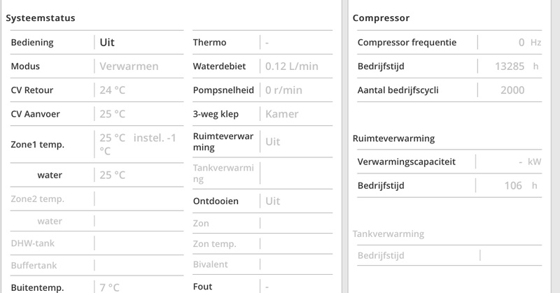

Vraagje, misschien voor @thehog. Als de Pana uit staat (stand-by) dan nog gaat hij af en toe pompen. Ik was echter van plan een klep te monteren die automatisch dicht gaat als de WP niet nodig is (vanwege mogelijke zonnecollector die niet over de WP mag pompen), maar ik begrijp dat dat dus helemaal niet kan? Maar waarom pompt hij als hij uit staat? Is dat vorstbescherming?

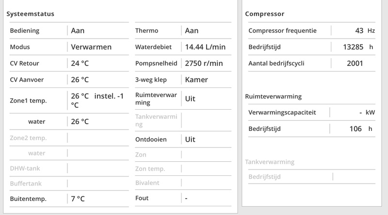

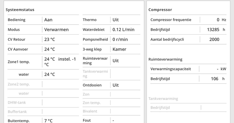

  • t.oswald
  • Laatst online: 29-03 20:12
TimoDimo schreef op woensdag 19 januari 2022 @ 16:58:
Wellicht vragen aan @flippy . In een discussie op een ander forum met Marnix was die klep bij vorst een potentieel probleem meen ik te hebben begrepen.
Bij uit met de externe schakeling pompt de pana niet. Verbruik bij mijn 5H zakt dan van 32 naar 7 Watt. Maar de vorstbeveiliging blijft werken, dus als er gevaar voor bevriezing dreigt gaat ie pompen en heb je wellicht een probleem als die klep dicht zit.

Geen idee. Met de interne thermostaat loopt de pomp door. Met de externe thermostaat stopt de pomp bij behalen temperatuur.

t.oswald schreef op woensdag 19 januari 2022 @ 17:35:
Ik weet eigenlijk alleen dat hij pompt, omdat ik een flow error kreeg toen ik hem aan één kant afsloot. Het vroor niet, dus het lijkt me geen vorstbescherming, maar ik weet niet hoe conservatief hij is daarin.
Met "externe schakeling" bedoel je daarmee dan een schakelaar op de contactpunten bij "External control" (naast Remote controller op de main PCB)?

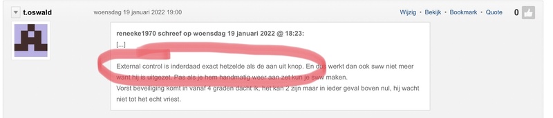

Die heet inderdaad zo. Als de externe schakeling de Wp uitzet, pompt de Wp niet en krijg je dus die foutmelding waarschijnlijk niet, tot het gaat vriezen.
Externe schakeling is niet bruikbaar als je ook SWW draait met de Wp. Dan kan het stand-by verbruik omlaag met de externe thermostaat zoals net aangegeven door @Carboy54

  • TimoDimo
  • Laatst online: 19-10 11:15
t.oswald schreef op woensdag 19 januari 2022 @ 18:04:
Geen gewone aan/uit knop! De Wp blijft standby, in de systeem status service Cloud zie je dan bediening aan, thermo uit. Als je het display uit zet, is het uit/uit.
Ok, ik zie inderdaad op pagina 135 dat als de external switch OFF is en de remote controller en LED ON, dat hij dan toch uit is. Dus het is een soort super aan/uit knop die ook de pomp uitzet (tenzij het vriest). Op dezelfde pagina staat ook iets over dat hij dan de pomp uitzet (EDIT: maar de pomp is denk ik ook uit bij de gewone uitstand?).
Heb zelf geen SWW met de Wp maar inderdaad, uitgezocht door iemand op het ander forum meen ik. Zal kijken of ik dat kan terugvinden.
Er staat dit:
"But once the External Switch Turn ON back, pop up screen will disappear and system can operate normally
according to the latest operation setting and request."
Dus het lijkt mij dat als hij op tankmodus stond dat hij na external sw ON daar gewoon weer mee verder gaat. (Maar dat is dus niet zo blijkbaar?) Waarschijnlijk wel ja.
(Even voor de duidelijkheid: de normale afstandsbediening wordt in de handleiding afwisselend external thermostat, remote control en remocon genoemd. :D)
[ Voor 6% gewijzigd door TimoDimo op 19-01-2022 18:41 ]

Dus niet! Heb maar even mijn 24/7 geofferd.
Externe schakeling met WiFi relais uit. De 0,12 is een pana meetfoutje, eerdere discussie
Afbeeldingslocatie: https://tweakers.net/i/dQTHK6Bdo7dqwV2Wv3c4bXgYYEM=/800x/filters:strip_icc():strip_exif()/f/image/bUtvHT0jAXf8boTdH3waOG3f.jpg?f=fotoalbum_large
Uit met display
Afbeeldingslocatie: https://tweakers.net/i/8n_ZwXvBc57gmKlYcOf-01xzQTE=/800x/filters:strip_icc():strip_exif()/f/image/w5wKQeaIU6ZoVcPXxnv4DoRY.jpg?f=fotoalbum_large
Normaal bedrijf weer aan, start wel wat hoog op.
Afbeeldingslocatie: https://tweakers.net/i/c56meqYMC-cAnya_WoTWdPEmpbI=/800x/filters:strip_icc():strip_exif()/f/image/yCBuv9Np9Dml2KHOf4Q7LLAe.jpg?f=fotoalbum_large

  • t.oswald
reneeke1970 schreef op woensdag 19 januari 2022 @ 19:06:
Begrijp even niet wat je wilt zeggen?
Dat uit met display niet hetzelfde is als uit met externe schakeling.
Het eerst is echt helemaal uit, via extern is stand-by zonder pomp, uit met interne thermostaat is uit met pomp
Afbeeldingslocatie: https://tweakers.net/i/khE_nYI7dFIvZKRsUiWffR2Xj5k=/800x/filters:strip_icc():strip_exif()/f/image/LagEnB2Iyxo15ir4NO2nvEqx.jpg?f=fotoalbum_large
[ Voor 35% gewijzigd door t.oswald op 19-01-2022 19:11 ]

  • t.oswald
reneeke1970 schreef op woensdag 19 januari 2022 @ 19:13:
En het verschil is dat de gegevens wel of niet zichtbaar zijn? Extra stroom besparing....
Komt waarschijnlijk omdat de externe schakelaar niet het display uit kan zetten, alleen de wp zelf.
Het verschil is
Bediening = aan Thermo = uit bij externe schakeling
Bediening = uit Thermo = - bij uitzetten op display
Als je het verschil behalve de extra stroom besparing wilt zien, moet je wachten tot het gaat vriezen. Uit is uit tegenover uit stand-by
