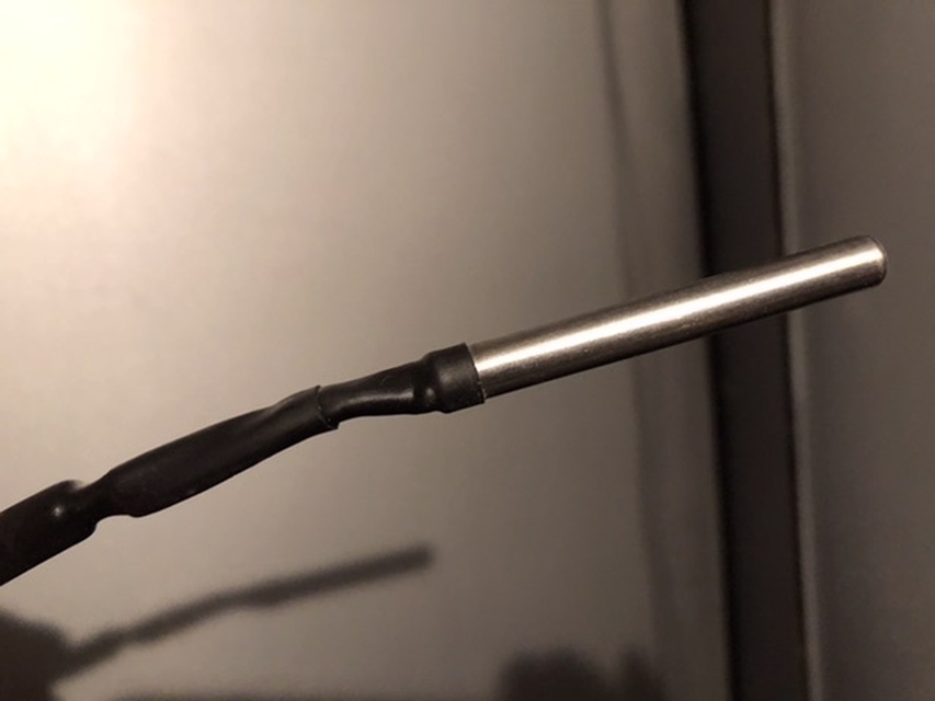

  • davevleugel
  • Laatst online: 03-08 21:38
Goedemiddag WP'ers. Ik ben voor mijn boiler opzoek naar een thermistor. Nu zie ik dat de H serie overal uitverkocht is (B57861S0202H040 ) echter is de F serie nog wel volop verkrijgbaar (B57861S0202F040) deze is bij 0 Ohm 25 graad net als degene die opgegeven is in de startpost. Betavalue is ook hetzelfde (3560K).
https://www.digikey.nl/en...QOxwBsYAMoAGVmIBiIiiIaMgA
R/T Characteristics nog nagelopen. B25/100 =3560K Deze loopt volgens tabel dus hetzelfde lineair op.
Zie ik iets over het hoofd?

davevleugel schreef op zaterdag 22 januari 2022 @ 14:13:
Ze zijn identiek, alleen de F is uitgezocht op een afwijking van R25 van minder dan 1%. Bij de H is het 3%. De R25 is overigens 2 kΩ.
  • davevleugel
Dus de afwijking is iets kleiner bij de F. Dan is het een mooie vervanging toch? En ze zijn nog volop verkrijgbaar *O*
We bedoelen hiermee de Thermistor type en dit is niet gerelateerd aan de Panasonic type 😬
[ Voor 29% gewijzigd door davevleugel op 22-01-2022 18:41 ]

davevleugel schreef op zaterdag 22 januari 2022 @ 16:29:
Dus de afwijking is iets kleiner bij de J. Dan is het een mooie vervanging toch? En ze zijn nog volop verkrijgbaar *O*
Hier bedoelen we met F-serie en H-serie meestal de Panasonic warmtepompen. Toevallig worden die letters bij TDK/Epcos gebruikt voor de tolerantie. Als je de J erbij gaat halen denken mensen nog dat de thermistors van de verschillende Panasonics afwijkend zijn ;-)
  • davevleugel
Ha, sorry je hebt gelijk.. ik bedoel de ntc inderdaad. Ik zal er een aantal bestellen
Reactie aangepast om verwarring te voorkomen. Hoe laag zit bij jullie de thermistor in de boiler. Dit in verhouding bedoel ik dan, bij mij zit hij op 1/4 vanaf de bovenkant. Ik heb ook de mogelijkheid om hem iets hoger 1/5 te plaatsen.
[ Voor 58% gewijzigd door davevleugel op 22-01-2022 18:44 ]

davevleugel schreef op zaterdag 22 januari 2022 @ 18:24:
Bij mij zit de sensor ook op 1/4 van boven. In de tank zitten ook nog dompelbuizen op 1/2 en 1/4 van onderen. Waar die nu zit bevalt me het best: opwarmen bij 42° naar 53° gemiddeld eens per dag dus voordat hij weer gaat opwarmen >150L water om te douchen. Is dat gat op 1/5 van boven niet voor een circulatieleiding?

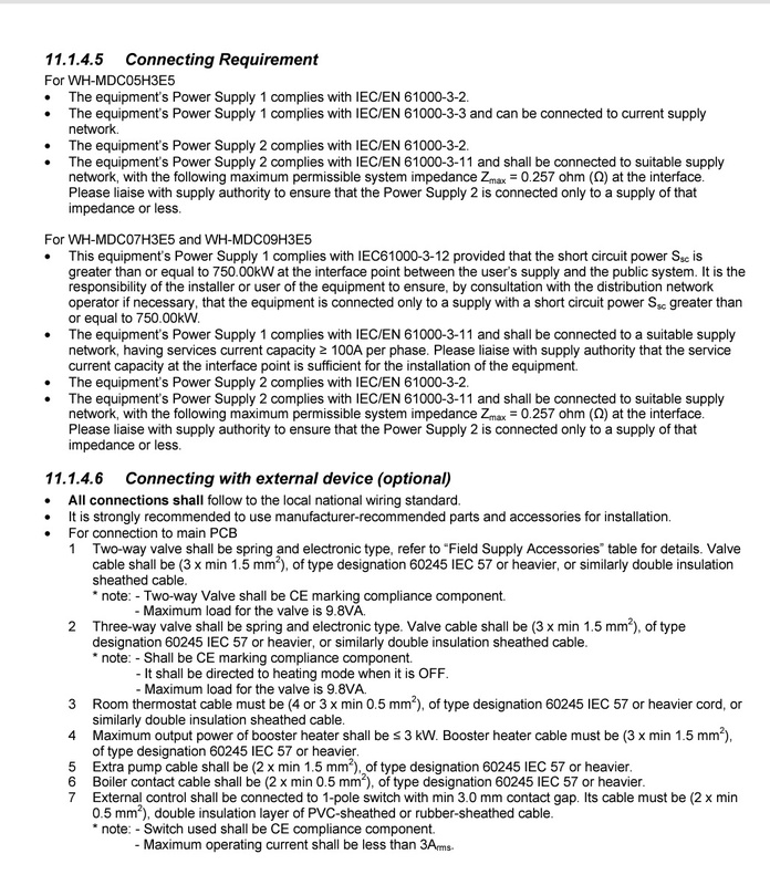

  • padoempats
  • Laatst online: 30-07 07:26
Die controller die erbij zit. Is dat gelijk een thermostaat voor de woonkamer of is er dan naast de controller nog een aparte ruimtethermostaat nodig? Het gedeelte over thermostaataansturing wordt me in de openingstopic niet heel duidelijk.
Ik heb het idee dat men niet echt een thermostaat in de woonkamer gebruikt om eea te schakelen maar puur kijkt naar aanvoer/retour/buitentemp. Is op die manier de temperatuur in huis / woonkamer heel constant te houden? Zeg binnen een 20.8-21.2 window? Of gebruiken jullie alsnog een thermostaat om te regelen?
Ik heb naar de woonkamer een dunne 4-aderig kabeltje lopen, maar alle draden van de wp zullen in de garage binnen komen en vanuit garage naar woonkamer loopt een dun 4-aderig kabeltje (voor de oude opentherm thermostaat nu). Is die te gebruiken? Uiteindelijk zou ik wel een strakke thermostaatfunctie willen die obv binnentemperatuur schakelt zodat ik de temp continu binnen een strak window kan houden van 20.8-21.2 graden (dat lukt nu ook met de cv ketel).

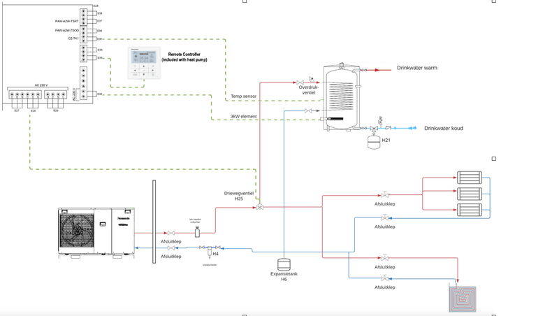

Zelf al tijdje met tevredenheid een warmte pomp draaien op alleen vloerverwarming
Nu wil ik bij een vriend ook een Panasonic gaan plaatsen.
Maar in deze installatie zit een oudere vloerverwarming die waarschijnlijk hoh van 20 ligt en radiatoren.
dus ik zal eerst gaan testen met een hybride opstelling.
Koevlaas2 heeft een leuk filmpje over hybride opstelleng
YouTube: Hybride warmtepompen
Wat ik mis in jullie mooie stappen plan is de hybride opstelling.
Waar plaats ik de keerklep ? en welke type word er geadviseerd?

  • KaDoos
  • Registratie: December 2020
  • Laatst online: 10-08 13:39
padoempats schreef op zondag 23 januari 2022 @ 10:03:
Ok ga ik doen, maar misschien moet ik mijn vraag niet te lang maken. Mn belangrijkste vraag is, is de controller tevens thermostaat en is een 4-aderige draad afdoende?
Het is ook een thermostaat, alleen is de hysterese erg groot. Wordt ook al veel over geschreven.
  • KaDoos
2 aders is al genoeg voor de controller.
[ Voor 44% gewijzigd door KaDoos op 23-01-2022 10:08 ]
  • padoempats
KaDoos schreef op zondag 23 januari 2022 @ 10:07:
Thanks, die bevestiging zocht ik. Dan kan de controller de huidige thermostaat in de woonkamer vervangen. Die van Panasonic is onnauwkeurig, maar werkt wel. Dan wil ik deze thermostaat overrulen met een eigen thermostaat in domoticz obv andere temp sensors in het huis. Maar als domotica uitvalt / er niet is, dan is er iig een fallback.

  • t.oswald
  • Laatst online: 29-03 20:12
padoempats schreef op zondag 23 januari 2022 @ 10:12:
Uit je vragen maak ik op dat je verwarmt met radiatoren. Je zult dan nog enorm moeten omdenken. Met een Ta rond de 30 graden lukt het echt niet om even bij te regelen zoals met de gas cv. De thermostaat werkt aan de bovenkant door de Wp uit te zetten bij een overshoot, bijvoorbeeld als de zon de kamer inkomt, je broodjes gaat bakken voor het ontbijt, er gasten komen (per gast bij mij 0,3 graden). Zakt vervolgens de temperatuur dan kan het heel lang duren voor je weer op het setpoint terug bent met een lage temperatuur verwarming, LTV. Vaak is 24/7 rustig stoken een mooie oplossing en overshoots accepteren als tijdelijk, zeker als er ook nog vv is of komt.
Over die draadjes, twee dunnetjes nodig voor de controller. Maar je externe thermostaat zal er ook nog naar de Wp moeten en je Heisamon.
Afbeeldingslocatie: https://tweakers.net/i/REmN0IUskncLRcyfCOEXkjPGvQ0=/x800/filters:strip_icc():strip_exif()/f/image/OrHnlvdAA9bewCw1PhywiOHU.jpg?f=fotoalbum_large
WH-MDC05H3E5, 5600 Wp zonnepanelen, 2 infrarood bad- en werkkamer, SWW Auer Edel water 100L, Daikin 2MXM50M9 airco met FTXM35N en FTXM20N

  • davevleugel
FransvWoerkom schreef op zondag 23 januari 2022 @ 00:35:
Deze voorzijde van de tank (zie hieronder) heb ik er één op 1/4 en 3/4, hier heb ik net boven de bovenste dompelbuis nog een extra aansluiting voor circulatie .
De andere zijde van de tank (geen foto van) zit dus nog een extra, ik denk dat die voor een indicatie thermometer is. De dompelbuis (onderste foto) loopt namelijk tegen mijn spiraal aan als ik hem op dat punt wil gebruiken.
De dompelbuizen waren meegeleverd, echter hebben deze een binnendiameter van 10mm. Dus ik moet nog even kijken hoe ik het beste contactoppervlak kan creëren met mijn thermistor, opvul bus kan ik wel maken maar mijn voorkeur heeft dat de thermistor zo veel mogelijk contactoppervlak heeft. Dat wordt even beunen ben ik bang.
Afbeeldingslocatie: https://tweakers.net/i/PXpGcxPUCxVAtCLTveW1C8ZLy-A=/x800/filters:strip_icc():strip_exif()/f/image/4QPj9CcOnRmbvh8vIAr1x3qc.jpg?f=fotoalbum_large
Afbeeldingslocatie: https://tweakers.net/i/aRddrYsthlKTcnTwXwW5nb67HhQ=/x800/filters:strip_icc():strip_exif()/f/image/Z7BU0cfSCNvT1LzPAqJay92W.jpg?f=fotoalbum_large
[ Voor 1% gewijzigd door davevleugel op 23-01-2022 13:44 . Reden: typo ]

  • FransvWoerkom
  • Registratie: Maart 2018
  • Laatst online: 10-08 23:54
davevleugel schreef op zondag 23 januari 2022 @ 13:42:
De dompelbuis heeft binnenin dezelfde temperatuur als het water. En de temperatuursveranderingen zijn niet snel. Extra warmtegeleiding binnenin lijkt me zwaar overdreven.
Zit er bij jou ook schroefdraad in de dompelbuis? Daar past een wartel met trekontlasting in. Dat is wel interessant als mensen met een stoffer achter die tank tekeer gaan. Bovendien wordt de sensor zo mooi opgesloten zodat de meting niet door luchtstroming wordt beïnvloed.
https://www.elektrobode.n...6-5-licht-grijs-or-orl-01

  • dirkdeman
  • Registratie: Oktober 2019
  • Laatst online: 17-01-2024
FransvWoerkom schreef op zondag 23 januari 2022 @ 16:20:
Ik heb ze met aluminiumfolie omwikkeld zodat ze wat ‘klem’ in de dompelbuis zitten. Werkt prima, en geleid ook nog eens goed.

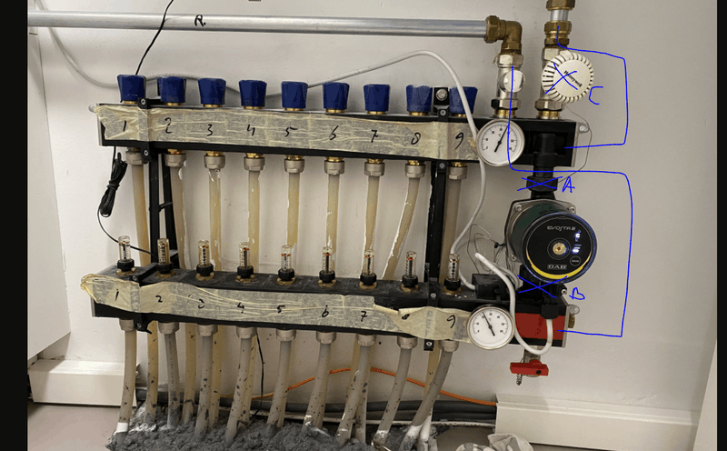

  • Phyc
  • Laatst online: 13:17
Kan iemand aangeven of het rechtstreeks aansluiten van een Panasonic Aquarea Monobloc zou gaan op vloerverwarming met een open verdeler?
In mijn systeem zit op elke verdeler een thermostaatknop en een aparte pomp, is dat dan geschikt, of moet ik eerst de verdeler opbouwen naar een gesloten systeem?
Hieronder mijn situatie:
Afbeeldingslocatie: https://tweakers.net/i/Nd0QgLu6okuv8u7FnbSmLpHtQns=/800x/filters:strip_icc():strip_exif()/f/image/rI5RCGNeB3HjH0BMraIp0XKX.jpg?f=fotoalbum_large
  • flippy
flippy
Alle rechten voorbehouden.
Phyc schreef op maandag 24 januari 2022 @ 14:16:
heb je nog radiatoren in gebruik?

  • Phyc
flippy schreef op maandag 24 januari 2022 @ 14:42:
Nope, alleen 3 verdelers vloerverwarming. Beneden eentje met 9 groepen, eentje met 2 groepen. Boven eentje met 7 groepen. Alledrie dus met hun eigen pomp.
  • flippy
flippy
Phyc schreef op maandag 24 januari 2022 @ 14:43:
dan kunnen die pompen eruit en kan je gewoon met gesloten verdeler draaien en de vloer waterzijdig afregelen en je watertemperatuur flink verlagen. hoe heet stookt je CV nu?

  • davevleugel
Ik heb dezelfde situatie, ik ga het zo doen:
A afdoppen
B afdoppen
C in de vuilnisbak
Ik heb op de kopeinde zeg maar 1" doppen zitten (in 1 zit een thermostaat voeler die eruit gaat) en knoop daar mijn toevoer en retour aan.
Afbeeldingslocatie: https://tweakers.net/i/mLTDpmw74lEHa7V1YbN15ffmbBk=/800x/filters:strip_exif()/f/image/yqgbK9MiZbTcsImLayiV4XDb.png?f=fotoalbum_large
[ Voor 5% gewijzigd door davevleugel op 24-01-2022 14:49 ]

  • flippy
flippy
davevleugel schreef op maandag 24 januari 2022 @ 14:48:
A afdoppen
B afdoppen
C in de vuilnisbak
strak plan. al moet je nog wel dat ventiel die boven de temperatuurmeter zit ook weghalen.
  • davevleugel
flippy schreef op maandag 24 januari 2022 @ 14:50:
Oeioei vergeten door te strepen! |:(

  • Phyc
flippy schreef op maandag 24 januari 2022 @ 14:45:
Zo simpel is het? Heeft een warmtepomp dan veel meer pompcapaciteit dan een reguliere CV ketel? Die krijgt het namelijk niet gelijkmatig warm.
Stook nu op ongeveer 38 Ta (ingesteld op CV ketel), en bij 21 graden binnen is de Ta dan op de verdeler rond de 29 graden en retour om en nabij 28 (als alles op temperatuur is).
Waarom moet die weggehaald worden als ik vragen mag? Welke functie heeft dat ventiel?
[ Voor 19% gewijzigd door Phyc op 24-01-2022 15:00 ]
  • flippy
flippy
Phyc schreef op maandag 24 januari 2022 @ 14:57:
ja, de pompen in warmtepompen zijn aanzienlijk sterker. waar een CV pomp iets van 10 liter inde minuut haalt begint een warmtepomp pas, onder de 10~15L/min krijg je zelfs een foutmelding bij panasonic afhankelijk van het model. tijdens een ontdooicyclus gaat er makkelijk 30L/min doorheen.
het is wel belangrijk dat je het systeem goed wwaterzidig inregelt als je meerdere verdelers hebt zodat alle verdelers de hoeveelheid water krijgen die ze moeten krijgen om de toko goed warm te krijgen overal. dus ja, dat betekent een half uurtje trappen op en af. ;)
het is een voetventiel. die beperkt de doorstroming zodat je het systeem waterzijdig kan inregelen met ene open verdeler. maar dat moet je met een gesloten verdeler gewoon doen met je flow meters.
[ Voor 21% gewijzigd door flippy op 24-01-2022 15:11 ]
  • Phyc
flippy schreef op maandag 24 januari 2022 @ 15:04:
Check, dankjewel @flippy ! Dat voetventiel kan ik dan straks gebruiken samen met de flow meters die op verdeler zitten begrijp ik? Kan dat voetventiel niet maximaal open, en alles regelen met de flow meters?
  • flippy
flippy
Phyc schreef op maandag 24 januari 2022 @ 15:27:
voetventiel weg en de daadwerkelijke flow regel je per groep. die voetventielen zijn weer onnodige restricties zelfs als ze helemaal openstaan. krijgt je verdeler boven te weinig dan moet je dus alle groepen beneden iets verder dichtdraaien en dan kijk je weer per groep of de kamers warm genoeg worden. dus het is een balans zoeken waarop alles voldoende water krijgt.
1 ventiel is niet genoeg dus we zetten een ventiel achter je ventielen zodat je nog meer kan ventielen als je aan het ventielen bent. _O-
dat ventiel is nodig met een open verdeler zodat je radiatoren ook nog wat water krijgen, met een gesloten verdeler niet meer omdat je dan gewoon met je flowmeters afregelt. ;)
[ Voor 36% gewijzigd door flippy op 24-01-2022 15:34 ]

  • t.oswald
Ook helemaal open is het een muizengaatje! Weg ermee. Als je hem er straks uit hebt, maak even een foto voor iedereen hier met dezelfde vraag. Ben ik vergeten toen @koevlaas2 het weghaalde. Heb wel een foto van de temperatuurvoeler, muizengaatje 2.

  • ecn1985
  • Laatst online: 16:25
Hallo,
Ben al enige tijd bezig om mezelf in te lezen mbt een warmtepomp. Heb inmiddels al wat advies gekregen via mede tweakers en ben tot de conclusie gekomen dat de stap naar volledig gasloos waarschijnlijk de beste optie is. Had zelf de gedachte om alleen de verwarming via WP te doen, aangezien de kosten van de installatie lager zijn en minder complex(?)
Grote nadeel hiervan is dat de kosten van SWW relatief hoog zijn.
Situatie:
vrijstaand huis 160m2 oppervlak, begane grond 100m2 voorzien van vloerverwarming, bovendieping hangen radiatoren, deze worden verwijderd en gaat worden verwarmd / gekoeld middels airco. Badkamer designradiator Vasco.
Isolatie:
Beneden verdieping vloerisolatie en HR plus glas, muurisolatie uit bouwperiode 1975 is steenwol +- 5 cm. Bovenverdieping dubbelglas. Zolder momenteel ongeisoleerd dak, dit wordt op korte termijn aangepakt.
Gezin:
4 personen, 2 jonge kinderen.
Verbruik:
2100m3 verwarming, 600m3 SWW.
Aanvoer VV in staat nu op 33gr waarmee het huis goed warm gestookt wordt.
Verwacht dat het verbruik in de toekomst mogelijk wat lager is door isolatie dak en minder thuiswerk.
Vermogen WP:
Koevlaas 2100x8/1650=10,2KW.
Doe ik de juiste aanname dat ik dus naar boven moet afronden en dus uitkom op een WP van 12KW?
Graag wil ik de vloerverwarming en het SWW 300L realiseren met de WP.
Ik heb in de speurtocht naar info verschillende voorbeelden gezien, waarvan ik nu denk dat een mono block een goede optie kan zijn in de volgende set up.
Afbeeldingslocatie: https://tweakers.net/i/lP65x_JS-OqBHhGuiFPgRyl70QA=/800x/filters:strip_exif()/f/image/jEhEQy0Y9esVoAXl2bRJvkgZ.png?f=fotoalbum_large
Aanschaf warmte pomp wil ik zelf doen en installatie / inbedrijfstelling door plaatselijke installateur ivm subsidie. Lees dat de levertijden behoorlijk lang zijn, dat geeft in elk geval voldoende tijd om informatie bij elkaar te zoeken, verwacht niet dat het deze winter nog lukt om alles geplaatst te krijgen.
Heb zeker nog een aantal vragen:
- Is 12KW nodig of zal een 9KW ook voldoende energie leveren
- buffervat lijkt me niet nodig, wordt ook niet gebruikt in het voorbeeld bijgevoegd.
- Welk 300L SWW vat icm een pana monoblock?
- Opstelling: in de huidige situatie hangt de ketel op de zolder en ook aansluiting warm water. De verdeler van de vloerverwarmingsverdeler zit in de garage.
Wat is raadzaam in de nieuwe situatie, ik kan de buitenunit dicht bij de vloerverwarmingsverdeler plaatsen is het een probleem om de het 300L vat op zolder te plaatsen wat betekend dat de lengte van de leiding hier naar toe ruim 10m zal zijn.
Ben ook benieuwd naar mensen die een soort gelijke situatie hebben. Mocht er iemand in de buurt van Boxmeer zitten met een installatie waar ik een keer mag komen kijken / luisteren, ben ook erg benieuwd naar het geluid, heel erg graag.
Heb nog meer gedetailleerde vragen maar wil eerst weten of ik op de juiste weg zit.
Mvg, Erwin
Pana WH-MDC09J3E5 | 32 x 400wp Risen Solar | Byd Atto 3 | Balans energie 48,2kWh batterij
  • flippy
flippy
een 9kw zal ook wel uitkomen. helemaal als je boven ook doet met splitjes.
ik zou er nog eventueel over denken om een losse warmptepompboiler te pakken. je krijgt iets van 700 euro op een boiler die 1600 kost. dat zit erg dicht wer bij de kostprijs van een SWW tank kopen met alle prularia. en dan kan je SWW doen los van je verwarming. als je toch al boven splitjes ophangt kan je daar eventueel nog een calipso split ophangen. heb je 200L met de unit buiten dus geen herrie. moet je wel even een stek mannetje voor laten komen om tgoed aan te sluiten.
[ Voor 76% gewijzigd door flippy op 24-01-2022 23:02 ]
  • ecn1985
Gaat inderdaad alleen over de benedenverdieping en SWW.
Over een losse WPB heb ik ook over na zitten denken, vraag me wel af of 200L voldoende is voor 4 personen?
Zie ook dat ze er zijn op 270 L dat zou inderdaad niet verkeerd zijn.
[ Voor 67% gewijzigd door ecn1985 op 24-01-2022 23:08 ]
  • flippy
flippy
ecn1985 schreef op maandag 24 januari 2022 @ 23:04:
dat is niet echt een probleem. er is ook een 270 liter versie. ;)
al zal je in het ergste geval wel langere draaitijden aan moeten houden zodat hij tijdens het douchen al kan bijtrekken voor de volgende patient. in noodgevallen kan die nog altijd zijn element bijschakelen al denk ik dat het niet nodig is in de praktijk. een split versie kan makkelijk 3,5kW in de tank pompen. dat is ongeveer 1/3e van wat je nodig hebt om te douchen. als je ook nog een DWTW gaat gebruiken kan je bijna non stop douchen. ;)
[ Voor 13% gewijzigd door flippy op 24-01-2022 23:15 ]
  • ecn1985
Heb jij zelf ervaring met de split versie van de Atlantic? Is dit qua betrouwbaarheid te vergelijken met een normale airco?
Betreft de stoom, ga je hier dan niet mee uit de bocht in vergelijking met een SWW op de WP?
Vind het wel een overweging waard, maakt de WP Setup ook een stuk makkelijker, deze kan direct op de VV worden aangesloten.
  • flippy
flippy
ecn1985 schreef op maandag 24 januari 2022 @ 23:19:
de splitjes werken gewoon goed. ook makkelijker te repareren omdat het een relatief standaard buitenunit is.
je levert natuurlijk wel wat efficentie in maar aan de andere kant krijg je een simpeler en beter gescheiden systeem ervoor terug die ook stukken simpeler te installeren is. omdat je niet dikke gesioleerde leidingen door je huis hoeft te leggen. niet vergeten dat elke keer als je SWW moet maken met een monoblok je ook die hele toevoerleiding naar je tank moet opstoken met 55 graden water. en als je terugschakelt naar regulier verwarmen mik je een deel van dat water weer je vloer in. het mengt wel snel maar ideaal is anders. ik vind het zelf gewoon vervelend dat je verwarming elke keer ermee stopt als iemand te lang onder de douche staat. al vind ik het vervelend dat hij dan direct weer op volle toeren de vloer moet bijtrekken wat je COP weer om zeep helpt tot hij weer bij is en als het koud is buiten bevriest je buitenunit weer sneller tijdens het bijtrekken.
het is allemaal haakjes en ogen en onder de streep komt het wel op hetzelfde uit. maar dan heb je nog de WAF natuurlijk. die heeft het laatste woord.

  • Phyc
flippy schreef op maandag 24 januari 2022 @ 15:28:
Nog een klein vraagje over mijn setup: maakt het uit waar je de buizen van de warmtepomp aansluit? Of kan dat eigenlijk op een willekeurige plek op het koud- en warmwatercircuit? Rationeel gezien zou ik denken van wel, omdat zo'n pomp het water vrij evenredig overal heen pompt?
  • Ep Woody
  • Laatst online: 03-08 16:59
BazemanKM schreef op maandag 24 januari 2022 @ 23:52:
Een Panasonic split kan natuurlijk ook. Binnenunit op plek van de CV ketel. 300L vat er naast en klaar.
Dan ben je het voordeel van twee geschieden systemen weer kwijt.
Je kan ook kiezen voor twee kleinere systemen, waarmee je met een systeem warm water maakt als dat nodig is en de andere kan blijven verwarmen. 2x5 of 7 kW warmtepomp om snel warm water te maken als het nodig is (of zelfs langzaam met een aangepaste regeling) en tegelijkertijd blijft de verwarming werken. Je draait dan standaard op 1 warmtepomp en als het kouder wordt pak je pas de tweede erbij voor de verwarming.
Je hebt er alleen wel genoeg ruimte voor nodig, zowel binnen als buiten.
Een WPB met een spiraal is ook een leuke optie. Geen directe invloed op de verwarming als het niet nodig is, maar wel de optie om snel de boiler op te warmen als er behoefte is aan veel warm water.
  • Ep Woody
Phyc schreef op dinsdag 25 januari 2022 @ 10:22:
Afbeeldingslocatie: https://tweakers.net/i/LXYNckS-_jxKpPH_lcSPkRB40J8=/800x/filters:strip_icc():strip_exif()/f/image/90scT3UvA8oUNHTevtXtCh0v.jpg?f=fotoalbum_large
Als het lukt om aan te sluiten zoals op dit plaatje (de rechterkant met de nieuwe blauwe lijn) dan is dat optimaal. Dat maakt het gelijkmatig inregelen van de radiatoren het makkelijkst. Zolang de leidingen waar de warmtepomp op aangesloten wordt maar voldoende water rond kunnen pompen en daarmee dus dik genoeg zijn.
