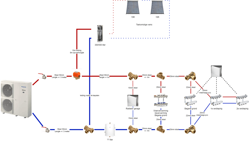

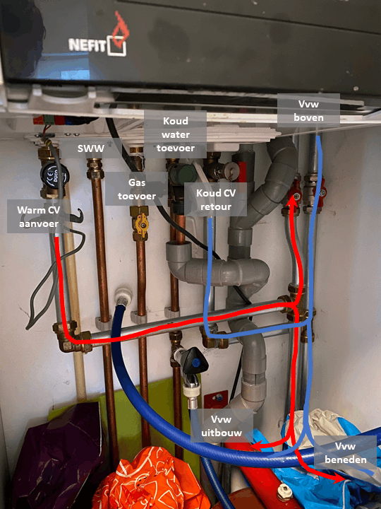

Thanks @Ep Woody ! Zoiets is helaas niet mogelijk bij mij, heb 3 circuien met vloerverwarming, en momenteel lijken die helemaal parallel aangesloten (de aanvoerbuis splitst zich vlak na de CV ketel naar de drie circuien).
Zo ziet het een ongeveer uit momenteel:
Afbeeldingslocatie: https://tweakers.net/i/0LTAeFcuM5IDRdlYM2ZcYHMrGgw=/full-fit-in/4000x4000/filters:no_upscale():fill(white):strip_exif()/f/image/YRDDUC71MynYWtRfUUMq1tdg.png?f=user_large
Waarbij het qua installatie het makkelijkst is om de warmtepomp aan te sluiten vlakbij de VVW verdeler beneden. Gaat het dan nog voldoende omhoog ook?

Phyc schreef op dinsdag 25 januari 2022 @ 10:22:
Nog een klein vraagje over mijn setup: maakt het uit waar je de buizen van de warmtepomp aansluit? Of kan dat eigenlijk op een willekeurige plek op het koud- en warmwatercircuit? Rationeel gezien zou ik denken van wel, omdat zo'n pomp het water vrij evenredig overal heen pompt?
Wat @Ep Woody zegt maar soms kan je op een andere manier slim zijn door bv halverwegen op een 22mm buis aan te sluiten heb je flow naar links en naar rechts en maak je dus 2 korte circuits ipv 1 lange
instant edit: eigenlijk wat jij nu al hebt als je hem zou aansluiten bij de cv ketel (of bij de vvw beneden)

Phyc schreef op dinsdag 25 januari 2022 @ 10:52:
Probeer in kaart te brengen hoe dik de buizen zijn tussen de VVW beneden, uitbouw en boven. Dan kun je daarmee de keuzes bepalen.
Aansluiten op de plek van de CV ketel is op basis van deze foto het mooist, dat ligt waarschijnlijk redelijk in het midden. Misschien is de opsplitsing naar de uitbouw/benedenverdieping ook goed te bereiken, dan zit je in principe op dezelfde plek als de CV ketel.

als de leidingen beneden/uitbouw gewoon dezelfde diameter zijn kan je gewoon daar inhaken.
mogelijk moet je dan wel wat netter waterzijding inregelen op de groepen van je verdelers. in ergste geval (of uberhaupt beter) om de hoofdpijpen op te waarderen naar 32mm uponor bijvoorbeeld. al is galvabuis goedkoper natuurlijk. dan heb je de CV ruimte er weer bij als bruikbare ruimte.

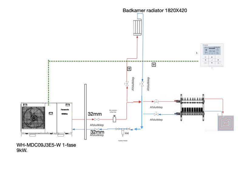

Nee de 2100 is ex de warm water. Als ik het goed begrijp is het systeem wat jij beschrijft hetzelfde als het aansluiten van een SWW wat op een warmtepomp? Alleen verwarm jij de buffer en niet het gehele vat.
Zoiets:
Afbeeldingslocatie: https://tweakers.net/i/xBjKQ34Y0f3kSl0-1-7dZg4N2ks=/800x/filters:strip_exif()/f/image/ud8QT1vKcsV58AUTcdf9Gv5U.png?f=fotoalbum_large

Na aardig wat onderzoek te hebben gedaan zou ik ook graag zelf een warmtepomp gaan aanschaffen en aansluiten.
op basis van de koevlaas2 methode kom ik uit op een 9,6kW warmtevraag. op basis van de graaddagen methode kom ik iets hoger uit (10 en een beetje) waardoor mijn idee is om voor een 12kW T-cap unit te gaan met de volgende overwegingen:
- een offerte vanuit een warmtepomp leverancier kwam ook uit op 12kW
- ik wil geen capaciteit tekort komen
- ik wil op termijn ook SWW erbij gaan doen
- ik wil van het gas af
- in de toekomst wordt het mogelijk financieel interresant op bepaalde momenten harder te verwarmen, en je huis als opslag te gebruiken voor goedkope energie
- na aftrek van subsidie is het prijsverschil maar 200 euro
op basis hiervan heb ik het volgende design gemaakt:
Afbeeldingslocatie: https://tweakers.net/i/CoM7tAdQ1f3pEcB31361by-ZitI=/800x/filters:strip_exif()/f/image/6BfXQngcwrGxMygmcz7TO9oo.png?f=fotoalbum_large
ik heb hierbij een aantal vragen:
- zie ik zaken over het hoofd
- hoe kan ik de benodigde inhoud van het buffervat voor het CV circuit (die witte) berekenen?
- kan de pomp van de panasonic de 8m opvoerhoogte overbruggen voor het SWW vat?
- zijn er bezwaren om dit vat relatief ver weg te hebben van de warmtepomp (ik verwacht 15 meter leiding enkele rit)
- ik ben nu uitgegaan van stalen leidingen omdat ik daar bekend mee ben, wat zijn de voordelen / nadelen van meerlaag buizen?
alvast bedankt

LinuZZ schreef op dinsdag 25 januari 2022 @ 16:12:
wat moet die buffertank daar?
hoe heet ga je stoken ivm de radiatoren? weet je al hoe laag je kan qua temperatuur?
alvast bedankt
Ben geen kenner, maar is een t-cap niet ontzettend veel duurder en hier qua weinig extreme temperaturen niet snel rendabel.
Geloof dat er ook nog een microbellen ontluchter en vuilmagneet geplaatst moet worden?

flippy schreef op dinsdag 25 januari 2022 @ 16:14:
de buffertank is omdat ik heb gelezen dat het systeem een minimale hoeveelheid water moet hebben om de warmtepomp goed te laten werken / de juiste flow te halen. het hele huis is voorzien van zoneverwarming dus een deel van de radiatoren zal vaak dicht zijn.
ik weet nog niet hoe laag ik kan maar 50 graden is nu nog makkelijk te doen, en dan gaat de CV snachts nog uit. ik ben van plan de CV nog even te laten hangen voor warm water en als backup mocht het toch niet lukken 8)7

ecn1985 schreef op dinsdag 25 januari 2022 @ 16:22:
Buffer lijkt me ook niet nodig neem aan dat je dat kunt opvangen met je VV.
de vloerverwarming is, naar ik me heb laten vertellen door de vorige eigenaar, bijverwarming. ik weet niet wat de hart-hart afstand is maar misschien moet ik dat eerst eens opzoeken.
vuilmagneet schijnt in de warmtepomp te zitten (J-series), microbellen ontluchter ga ik opzoeken, bedankt!

Ep Woody schreef op dinsdag 25 januari 2022 @ 16:22:
Resonanties van de compressor zijn voor mij het grootste probleem. Die waren te hinderlijk in mijn houtskeletbouw woning.
Ja dit zie ik ook wel als een risico, kan bestaat ook dat de zolder in de toekomst slaapkamer gaat worden! is het dan nog een optie?
Vat kan ook in de schuur worden geplaatst alleen dan is de lente van het vat naar de warmwater ty-in op zolder 12 meter, is dit een probleem? Verspil je dan niet veel liters voordat je warm water bij je douche is?

I-King schreef op dinsdag 25 januari 2022 @ 16:22:
Ik had de Vailliant Arostor bekeken, de 270L variant heeft maar 0,8m2. Heeft dat dan wel effect met een warmptepomp? En wanneer zou je dat dan gebruiken?
-> Buitentemperatuur lager dan -7, dan stopt de pomp met werken
-> Als je vlotter weer gevuld wil hebben. Maar dan ben je met 2 apparaten tegelijk aan 't klooien. Vraag me af wat dan de toegevoegde waarde is en of dat voordelig/nadelig is voor de COP
Geluid is een nadeel van de WPB, prijs is iets gunstiger. Als 1 systeem kapot is, heb je wellicht wel nog warm water. Ik vond de beslissing lastig te maken, dat zie je ook op 't forum terug, verschillende meningen over de 'beste' oplossing :)
Het enige voordeel voor mij zou zijn dat ik de WPB in de kelder zou kunnen zetten (dichter bij de douche en keuken), maar ik kom dan niet weg met luchtaanvoer en afvoer.
ik heb hem zelf staan en hij blijft vrolijk doorgaan tot onder de -10. al is die dan wel langer bezig natuurlijk. ik laat hem dan ook aanzuigen vannuit de garage. dat scheelt ook. als het echt vies koud is kan je dat altijd doen als hij binnen je schil staat. of gewoon voor die ene dag in het jaar het noodelement aanzetten. ik heb die in 2 jaar nog nooit aan hoeven zetten.
LinuZZ schreef op dinsdag 25 januari 2022 @ 16:24:
die buffertank is ECHT niet nodig
zet hem eerst maar eens op 40 en als het ff kan op 35.

flippy schreef op dinsdag 25 januari 2022 @ 16:33:
ik zou het buffervat heel graag weglaten, scheelt weer ruimte maar ik heb de informatie van de buffertank op meerdere plekken teruggelezen:
https://www.groene-energi...smartcloud-interface.html
Het systeem moet bij een 12kW warmtepomp wel altijd een minimale waterinhoud hebben van 180L, ook als bij een zoneregeling in de cv op enig moment maar één kleine zone is ingeschakeld. Wanneer die waterinhoud niet altijd is gegarandeerd is een buffervat met voldoende inhoud noodzakelijk.
(panasonic pro design manual uit de TS)
Buffer tank / Volume expansion vessel: The recommended total
water quantity in the primary circuit (if all heating/ cooling circuits
are closed), for systems up to and including 9 kW nominal power
(A7/W35), is at least 30 litres and for systems with 12 and 16 kW
nominal power (A7/W35) it is at least 50 litres.
en op een offerte van een installateur kwam hij ook terug (daar was hij maar liefst 200 liter), ik wil je geloven maar ik zou ook graag weten op basis waarvan ik kan uitrekenen hoe groot of afwezig hij moet zijn (en hoeveel liter er dus in de leidingen moet zitten / wat de ervaringen / minima zijn.
de test met 35/40 graden wil ik wel doen maar ik vraag me af of dat met een open vloer verwarming verdeler (die er nu nog in zit) wel zo'n handig / representatief idee is. ik ga hem in ieder geval wat lager zetten :)

LinuZZ schreef op dinsdag 25 januari 2022 @ 16:42:
Ik heb de informatie van de buffertank op meerdere plekken teruggelezen:
(https://www.groene-energi...smartcloud-interface.html)
die 50 liter is nodig om een ontdooislag te kunnen maken terwijl al je groepen dichtzitten en hij dus geen warmte uit je huis kan trekken.
als je het systeem gewoon goed waterzijidg afgesteld hebt en dus waarschijnlijk uitkomt op een graadje of 35 om het op temperatuur te houden heb je voldoende volume en massa in je ijzeren raidiatoren zitten en je vloer om warmte te ontrekken voor een ontdooislag.
al twijfel ik nog wel een beetje of je aan 9kw niet genoeg zou hebben.
Ik weet dat @Ep Woody een extreem kleine systeem inhoud heeft maar wel fancoils en dus in verhouding veel afgifte. Veel ervaring met 12KW ga je hier niet vinden de meeste mensen hebben 5-9 KW 1 fase ik ben 1 van de weinige met 3fase en dat is een 9KW zonder de zoveelste wel of geen buffervat discusie te open: ik zou hem in jouw geval plaatsen en andere mensen niet. kies vooral waar je zelf fijn bij kan voelen. ;)

flippy schreef op dinsdag 25 januari 2022 @ 16:49:
Alle radiatoren (behalve een design radiator in de badkamer) zijn convector radiatoren met vrijwel geen inhoud. Ik twijfel of ik aan de 50 liter kom.
Ik twijfel zelf ook nog aan de 9 of 12 maar ik zou het eeuwig zonde vinden als ik nu 200 euro bespaar en dan bij de eerste vorst al gigantisch spijt te hebben.

LinuZZ schreef op dinsdag 25 januari 2022 @ 16:54:
Dat heb ik zelf ook een beetje, maar te veel vermogen gaat je uiteindelijk ook niet helpen. Ik kan zelf in het slechtste geval de airco er nog bij aanzetten. Wat voor mij in elk geval een rede zal zijn om voor 9kw te kiezen.
[ Voor 5% gewijzigd door ecn1985 op 25-01-2022 17:00 ]

ecn1985 schreef op dinsdag 25 januari 2022 @ 16:58:
Inhaken op de benedenverdieping is niet mogelijk helaas, 2 jaar geleden verbouwd.. Maarja niet met de kennis van nu helaas ;)
Een andere vraag ik heb 1 radiator op de badkamer een Vasco design radiator, gaat dit werken met lage temperatuur? Hoeft niet gigantisch warm te worden ligt ook nog elektrische VV als bijverwarming die we op vaste tijden laten meelopen.
de afgifte wordt minder maar er kan nog steeds water doorstromen :+ ik weet niet op welke TA je hoopt te gaan draaien maar met < 25 graden worden je handdoeken niet lekker "warm" ze drogen nog wel steeds sneller.
  • ecn1985
  • Laatst online: 11-08 16:25
twain4me schreef op dinsdag 25 januari 2022 @ 17:00:
Verwacht niet dat dit lager zal zijn als 25gr. Jij zegt mooi laten hangen? Het is wel een behoorlijke 1820x1420.
[ Voor 7% gewijzigd door ecn1985 op 25-01-2022 17:11 ]

Iedereen alvast bedankt voor de input. Met de inzichten tot nu toe is het idee om een losse WP te plaatsen voor verwarming en een WPB voor SWW.
Voor de WP heb ik een schema in elkaar gezet, zo simpel mogelijk gehouden. Ben benieuwd wat er nog ontbreek, fout is of aangepast kan worden.
Afbeeldingslocatie: https://tweakers.net/i/YDBG-k52_yzEfs0GQWi7QlYWIyE=/800x/filters:strip_exif()/f/image/gcc6EDhDXiSWacA6YGXPidt1.png?f=fotoalbum_large
Een aantal vragen.
1. gebruik je de controler als thermostaat? En dan alleen aan uit sturing?
2. neem aan dat er ook een bijvulpunt en aftappunt geplaatst moet worden.
3. expansievat? is deze nodig?
4. van WP naar VV verdeler 32mm uponor? kan de buis naar badkamer radiator 25mm of ook 32mm?
Ben benieuwd of ik een beetje in de juiste richting zit en hoe anderen een soort gelijke installatie hebben gemaakt.

Dre schreef op dinsdag 25 januari 2022 @ 21:04:
Badkamer radiator lijkt me zelfs 15mm (staal) ruim voldoende. Zoveel vermogen kan die toch niet leveren :)
Waarom staal en bv geen Uponor? Misschien een opendeur maar heb niet deze specifieke kennis.

[b]erwincissen schreef op dinsdag 25 januari 2022 @ 20:59:
1: niet doen. je hebt hem nodig maar gebuik een echte thermostaat voor je dagelijkse regeling. dat ding denkt in hele graden en zit er ook veel graden naast.
2: doorgaans kan je dat bij je vloerverdeler.
3: nee, zit al in je pananosnic
4: 32 naar je verdeler en 25 (of zelfs minder) naar je radiator. je moet wel een voetventiel plaatsen om de hoeveelheid water die je radiaitor krijgt te beperken.
[b]erwincissen schreef op dinsdag 25 januari 2022 @ 21:05
roest niet. makkelijker werken. lekt niet. kan je buigen.
galvabuis is verleden. we can make it better, stronger, faster. we have the technology. B)
[ Voor 18% gewijzigd door flippy op 25-01-2022 21:07 ]

ecn1985 schreef op dinsdag 25 januari 2022 @ 21:05:
Materiaal van de leiding maakt niet uit. Het gaat erom dat 15mm al wel voldoende is voor een enkele radiator. 15mm is een maat die in staal verkrijgbaar is, kunststof is vaak iets dikker. De maten van staal ken ik beter dan van kunststof.
[ Voor 4% gewijzigd door Dre op 25-01-2022 21:07 ]

flippy schreef op dinsdag 25 januari 2022 @ 21:06:
Oke duidelijk.
1. Thermostaat neem je een andere, wat doe je met de controler? Die hang je ergens op een andere random plek? Neem aan dat je de thermostaat hangt op de plaats waar deze nu ook hangt in de woonkamer. enige probleem is dat ik de kabel dan moet verlegen van de zolder naar de plaats van de WP dan wordt deze significant langer is dit een probleem.
2. Moet ook een nieuwe verdeler, zal daar op letten dat deze de mogelijkheid heeft.
3. duidelijk
4. duidelijk
Pana WH-MDC09J3E5 | 32 x 400wp Risen Solar | Byd Atto 3 | Balans energie 48,2kWh batterij

martijn v o
Certified by Enphase.
1- je kunt de bijgeleverde controller gebruiken. zowel aan uit als thermostaat maar deze kan ook als WAR.
2- zit het vulpunt en aftapper niet op de vloerverwarmingsverdeler? op de panasonic zitten er ook twee aftappers.
3- in de panasonic zit een 6 liter expansievat. Indien het watercircuit minder is als 150 liter dan hoef je geen extra expansievat te nemen.
4- 32 mm is voldoende.
Ik zou voor de badkamer iets anders bedenken, of een laag temperatuur convector of een infra rood paneel. Dan kun je alleen op de vloerverwarming draaien met een lage temp.

kabel kan 50 meter zijn. dus geen probleem.
controller hang je ergens op waar het licht niet schijnt.
woonkamer is wel handig want dan kan je die gebruiken om te helpen met WAR stoken. dan rolt ie vermogen af als kamertemperatuur bereikt is.

martijn v o schreef op dinsdag 25 januari 2022 @ 21:13:
2. Moet een nieuwe aanschaffen en dit zal er idd opzitten. Zit te denken aan zoietsAfbeeldingslocatie: https://tweakers.net/i/buqKsLglIqWa7mG6-WOfoddEOuA=/full-fit-in/4000x4000/filters:no_upscale():fill(white):strip_exif()/f/image/TzKXXrLalrGpPBNBEr5ounGv.png?f=user_large
Badkamer had ik de hoop dat dit voldoende moet zijn, al is het maar om de echte kou eruit te krijgen. Maar geen idee of dit gaat werken. Het is een Vasco, heb even snel op de site gekeken en hier staat in dat ze geschikt zijn voor LT verwarming?
3. 6l, wat ze er allemaal niet ingepropt krijgen, blijft knap.
Overall lijkt een bijna te simpele installatie, nooit gedacht dat het zo makkelijk kan zijn, het goed afstellen zal vast een ander verhaal worden.
5. Stroom: gaat dit over een aparte groep?

ecn1985 schreef op dinsdag 25 januari 2022 @ 21:23:

ecn1985 schreef op dinsdag 25 januari 2022 @ 21:37:
Ontluchten gaat dan automatisch via de pana? neem ik aan. Hoe werkt zoiets in de zomer als de WP niet wordt gebruikt als je deze niet inzet voor koeling schakel je deze dan volledig uit of stand-by, Of maakt dit niets uit?
pak een caleffi 546316 en de optionele ontluchter 502142 en zet die op je retour.
in de zomer kan je gewoon op de afstandbediending hem uitzetten. al kan je hem ook gebruiken voor koeling als je de verdeler aanpast naar een kunstof model en je radiator dichtdraait en de leidingen isoleert. die caleffi heeft al isolatie dus dat scheelt. ;)
stroom: er moeten 2 gescheiden groepen naar de buitenunit. dus er moet wat bij in de meterkast.
nog een optie: sluit je badkamerradiator aan op je verdeler. O-)

flippy schreef op dinsdag 25 januari 2022 @ 21:49:
Beide op de retour? Dacht dat de ontluchter op de aanvoer geplaatst moest worden.

ecn1985 schreef op dinsdag 25 januari 2022 @ 22:04:
Stroom 2 gescheiden groepen, kan hier later ook nog bv de WPB bijgeplaatst worden of vraagt dit teveel?
vuilfilters druk je altijd op je retour. de caleffi is handig omdat je meteen je ontluchter erop kan zetten.
je WPB heeft ook een eigen groep nodig. die kan immers bijna 3kW trekken als de compressor loopt met het 2kW noodelement. de WP heeft er twee nodig omdat de compressor ook rustig tegen de 2kW aankomt in extreme gevallen dus die heeft een eigen groep en de andere groep is voor de backupheater van 3kW.

flippy schreef op dinsdag 25 januari 2022 @ 22:11:
Oke duidelijk. Dan moet ik de electricien maar eens uitnodigen, om te kijken wat de mogelijkheden zijn.
Dus een extra groep op verdeler waar je met uponor de aansluiting maakt naar de badkamer? De flow regel je dan met de flowmeter op de VV. Inderdaad waarom ook niet maakt het nog makkelijker.

JanAllElectric schreef op dinsdag 25 januari 2022 @ 22:38:
Even een installatievraag voor een TCAP 12kW 3fase.
Als het externe element van 9kW is aangesloten op 3 fase en je maximeert het gebruikt tot 3kW is dan het verbruik 1kW per fase of gaat de hele 3kW op 1 van de fases?
Maakt wel uit voor de aansluiting in de meterkast.
de elementen gaan per fase en elk element is 3kw.
element 1 zit op L3 als je de tekening volgt en die MOET aangesloten zijn.

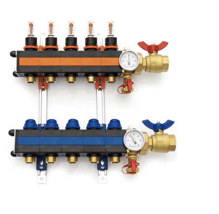

@davevleugel , @Phyc Het was gisteren een beetje chaotische discussie over deze verdelers en ik had weinig tijd. Vandaar deze late reactie.
De bovenste verdeelbalk, met die blauwe regelventielen, is de retourbalk. Hij zit dan ook met een ventiel aan een leiding waar een R op staat. De onderste verdeelbalk is de aanvoerbalk, de aanvoer naar de lussen in de vloer. Daar zitten de flowmetertjes op. Deze zit via de pomp en het thermostaatventiel aan de leiding waar een A op staat. Het vierkante uiteinde van de bovenbalk tussen pomp en thermostaatventiel is de mengkamer. De mengkamer is (waarschijnlijk met een vernauwing) verbonden met de rest van de retourbalk. Het thermostaatventiel wordt gestuurd door een voeler in de aanvoerbalk onder de pomp.
De werking is als volgt: de pomp zuigt water uit de retourbalk en pompt dat naar de aanvoerbalk. Via de flowmetertjes stroomt dat water door de verwarmingslussen en de regelventielen naar de retourbalk. Zolang de pomp loopt, wordt het water rondgepompt. Voor de toeschouwer met de wijzers van klok mee. Als het water achter de pomp bij de voeler kouder is dan de ingestelde temperatuur van de thermostaatknop gaat het thermostaatventiel open en laat heet water toe uit de aanvoerleiding van de ketel in de mengkamer. Daar ontstaat warm water door het mengen van koud retourwater uit de vloer met het hete water uit de cv-ketel. Het overschot aan water stroomt van de retourbalk via het retourventiel terug naar de cv-ketel. Als de voeler onder de pomp zegt dat de temperatuur gaat lijken op de ingestelde temperatuur drukt de thermostaatkop het thermostaatventiel verder dicht.
Bij normaal bedrijf staat dus de bovenste thermometer op zo'n 25 graden en de onderste op de aanvoertemperatuur van 28 tot 30 graden. Waarom lijkt dat hier omgekeerd? Waarom staat de bovenste op 35 graden en de onderste op 25?
Bij het ombouwen moet je het mengen voorkomen, de pomp buiten werking zetten en het thermostaatventiel overbruggen. Het retourventiel kan blijven zitten. Dat is geen nauw regelventiel, maar een afsluiter voor onderhoud. Deze soort kunststof verdelers is modulair opgebouwd. Misschien kan het mengblok er met die twee dopmoeren afgeschroefd worden en vervangen door een passende eindplaat of op de grens van mengblok en retourbalk afgedicht. De pomp kan eruit, maar dan blijf je met de gaten die afgedopt moeten. Ik denk dat de dompelbuis voor de voeler 1/2" is en te nauw om daar de aanvoer op aan te sluiten. Maar misschien kan de onderste pompkoppeling er uit geschroefd worden en zit daar een 3/4" gat waar de aanvoer op kan.
Wat jullie in elk geval niet moeten doen, is wat die blauwe lijnen suggereren: de functie van aanvoer- en retourbalk omdraaien. Dan doen de flowmetertjes en regelventielen het niet meer.
Misschien is het allemaal al geschreven, dan ten overvloede. Succes.

ecn1985 schreef op dinsdag 25 januari 2022 @ 23:16:
Is het trouwens gebruikelijk om een manometer op de installatie te zetten, zie het standaard niet terug?
die zit in de pana maar bij mij ook in huis bij het "standaard" vul punt.

FransvWoerkom schreef op dinsdag 25 januari 2022 @ 23:29:
Zo stom |:( inderdaad ik heb de aanvoer en retour verkeerd om getekend. Duidelijk verhaal, wij hadden dezelfde verdeler ik toch? Mijne is helaas nu volop in gebruik icm met cv, ik hoop hem met de lente uitelkaar te trekken en om te bouwen. Ik zal dan even een paar plaatjes schieten tzt
