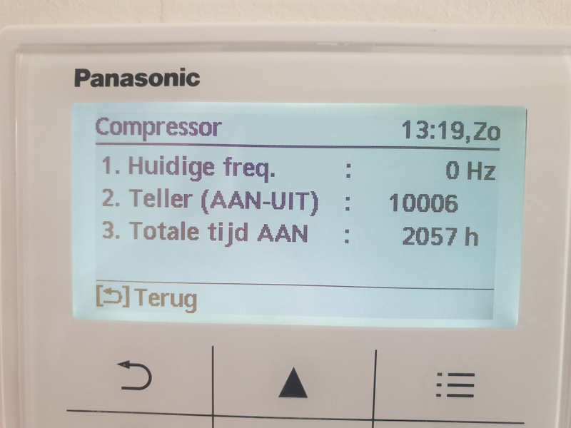

  • Fons Jacobs
  • Laatst online: 21-10 09:14
Afbeeldingslocatie: https://tweakers.net/i/0YaCoJecGkPAxkc2qP_ZmVxpzCw=/800x/filters:strip_icc():strip_exif()/f/image/67irQZwuvoFfxJYZ8B1PJkir.jpg?f=fotoalbum_large
Is dit normaal??

  • Dre
Dre
Mijn advies: ( IANAL )
Aangetekende brief naar installateur dat je hem in gebreke stelt. Geef een redelijke termijn voor herstel. Na nog geen reactie ga naar een jurist, idem aangetekende brief uit naam jurist. Geef een redelijke termijn voor herstel. Daarna naar kantonrechter.
Alle communicatie schriftelijk sturen. Telefoongesprekken schriftelijk bevestigen wat er besproken is.
Je zal waarschijnlijk wat deskundigen moeten inschakelen die zeggen dat je installatie niet correct werkt. De installateur zal zeggen dat het wel goed werkt, jij moet aantonen dat het niet goed werkt.
Wel grappig dat Tom van der Lee van Groenlinks graag het werk uitgevoerd wou hebben door installateurs. Nu blijkt maar weer dat een professionele installateur geen garantie is voor een goeie installatie. Als handige huiseigenaar heb je belang bij een goed werkende installatie, een bouwinstallatiebedrijf heeft soms meer belang om snel naar de volgende klus te gaan. Na betaling zijn ze moeilijk bereikbaar en/of doen ze niks meer voor je.
[ Voor 11% gewijzigd door Dre op 30-01-2022 15:23 ]

  • djoenez
  • Laatst online: 23-10 21:06
Allen,
Zeer bedankt voor het meedenken. Wij hebben na niets horen vorige week wel de rekening ontvangen. Wij hebben hier een vrij lange mail op teruggestuurd met nogmaals al onze gebreken. Wel betalen we voor de materialen waar wij geen onenigheid over hebben. De rest mogen ze hebben nadat ze de situatie oplossen.
Hier op een mail gehad dat ze er mee bezig zijn. We gaan het zien.
Verder, bedankt voor alle aanpassing ideeën hierboven, ik ga hier graag mee aan de slag. Maar wil wel graag eerst een werkende installatie opgeleverd hebben, en daarvanuit optimaliseren. (Aan-Uit staat nu op 800 cycles)..
Ik hou jullie op de hoogte!

  • djoenez
Hallo Jan,
Uiteindelijk heb ik het installatiebedrijf zo ver gekregen dat ze (met wat andere punten) het buffervat hebben weggehaald. Dit is nog steeds niet op een goede manier uitgevoerd, maar ik ben een beetje op (2x 90 graden bochten overbodig, geen overdruk ventiel waardoor 3 wegklep knalt etc).
Wat nu wel goed werkt is dat ik runs heb van 10+ uur in de nacht! dit in combinatie met de heishamon + node-red implementatie die hier op tweakers te vinden is werkt het heel goed.
