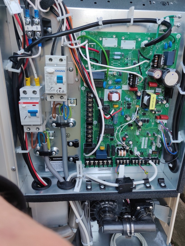

Beste allemaal,
Nieuw op Tweakers, maar al een tijdje de topics aan het volgen. Sinds een week heb ik een monobloc J-serie aangesloten. Systeem bestaat uit vloerverwarming in de keuken en radiatoren in de rest van de woning. Systeem draait op zich prima, maar heb een probleem ontdekt met de aardlekautomaat voor de back-up heater. Deze is aangesloten op een aparte groep in de meterkast. De automaat in het aparaat zelf schakelt af waardoor ik een H70 foutmelding krijg als de back-up heater moet worden ingeschakeld. Vraag is nu, waarom schakelt de automaat af? Heb de automaat ook al vervangen voor een Eaton, met hetzelfde resultaat. Lijkt op kortsluiting, maar ik heb geen idee waar ik moet beginnen met zoeken.
Wie heeft er suggesties?

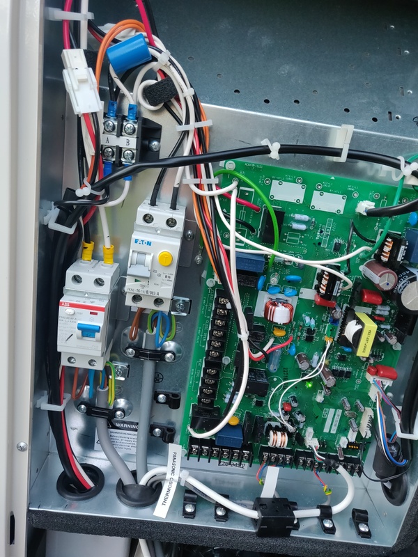

Vanmiddag het ontluchtingsprogramma laten lopen, alles opnieuw ontlucht en bijgevuld. Voor de zekerheid ook nog de aardlekautomaat in de meterkast vervangen.
Enkele momenten na het inschakelen van de wp weer de automaat van de BUH die afschakelt (de BUH hoefde dus nog niets te doen!) Opnieuw ingeschakeld en na een poosje weer hetzelfde verhaal. De automaat wilde op een gegeven moment zelfs helemaal niet meer inschakelen.
Lijkt me toch ergens een kortsluiting of lekstroom te lopen..

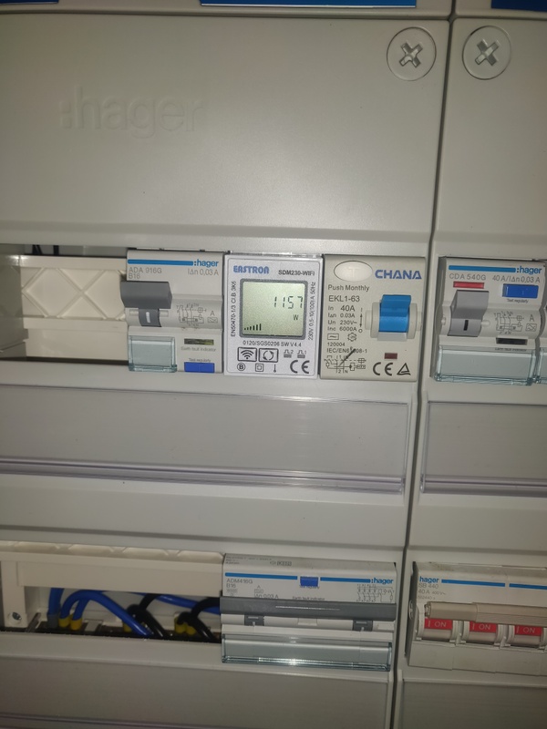

Is het in je meterkast een aardlekautomaat (gecombineerd)?
En in de wp zijn dat aardlekschakelaars of ook gecombineerd?
Life is not about specs, it is about joy!
  • W1990
  • Registratie: April 2023
  • Laatst online: 27-07 16:40
Afbeeldingslocatie: https://tweakers.net/i/IsuxuYRrojnQ1k8KZ5OUFWUBpV4=/x800/filters:strip_icc():strip_exif()/f/image/Zh2Hzp4fHdITy6vX6LkY8kuv.jpg?f=fotoalbum_large
Afbeeldingslocatie: https://tweakers.net/i/GnUrgI8PTsAOY3yL34ltpXdGyJ4=/x800/filters:strip_icc():strip_exif()/f/image/9Mc8Em7X9ZtMZlNb7GM5V9Y8.jpg?f=fotoalbum_large
Situatie in de meterkast en in de wp, beide zijn inderdaad gecombineerd: aardlekschakelaar en installatieautomaat in één. De wp draait nu wel gewoon, maar zal weer H70 geven als de BUH moet worden ingeschakeld.

W1990 schreef op maandag 3 april 2023 @ 20:46:
Omdat er 2 zijn die van de warmtepomp er als tijdelijke test even tussenuit halen.

@W1990 Wat doet die Eaton B16 alamat (?) in de warmtepomp? Is dat wel origineel? En welke schakelt er uit?
In mijn WP zit 2 x een aardlekschakelaar, 40A. In de meterkast heb ik 2 x een aardlekautomaat, B16.
Ik snap je installatie niet helemaal meer. Ik zie een aardlekschakelaar in de Warmtepomp en een aardlekautomaat (waarschijnlijk voor de BUH?). In de meterkast zie ik ook een aardlekschakelaar en een aardlekautomaat. Waar zit nu wat op?
Aardlek achter aardlek is nooit een goed idee, maar is niet de reden van uitschakeling. Ik zou even meten (met een multi-meter) met een uitgeschakelde alamat in de warmtepomp of er een lek naar aarde is of een overbelasting.
Ik begrijp volgens mij, dat je de aardlek voor de BUH vervangen hebt voor een aardlekautomaat? Als dat zo is, en de originele aardlek vliegt er telkens uit, dan weet je eigenlijk wel zeker, dat er een lek naar aarde is, aangezien een aardlek niet beveiligd tegen overbelasting.

Bedankt voor de reacties allemaal, wordt zeer gewaardeerd. En excuses voor de verwarring, ik heb inderdaad lopen rommelen met de aardlekautomaten en aardlekschakelaars om te kijken of het verschil zou maken. Inmiddels heb ik het terug veranderd naar hoe ik het in eerste instantie had aangesloten. Zie onderstaande foto's.
Vanmiddag zal ik aan de slag met de multimeter, wordt vervolgd..

Kleine update: de Hager aardlekautomaat uit de meterkast is inmiddels overleden. Heb deze nu vervangen voor een Eaton. Een multimeter tussen de aardedraad gehad en de wp aan, geen stroom gemeten. Het probleem heeft zich nu alleen verplaatst van de wp naar de meterkast, zodra ik nu de aardlekschakelaar in de wp om zet, schakelt de automaat in de meterkast uit.
nee dit is nog steeds niet hoe het hoort :+. Origineel zitten er gewoon 2x een B16 in de WP van merk ABB. Plaats die eens terug ipv dat chinese merkje dat er nu naast zit. Daarna kun je ze ook testen door gewoon even zonder de automaten in je meterkast te werken en alleen op de aardlek aan te sluiten. Die automaten beveiligen alleen de kabel tussen binnen en buiten en dat gaat heus wel ff goed.
Je maakt een beetje een onduidelijke rijtje van automaten en aardlekfouten etc. Heb je nou overbelasting of heb je aardfouten / lekstromen naar de aarde?

Dit 'chinese merkje' zit er al in vanaf aflevering, samen met de ABB.
Ik heb het aangesloten zoals beekforel al noemt in een eerdere post:
In eerste instantie schakelde het chinese merkje uit, maar nu schakelt de aardlekautomaat in de meterkast uit.

W1990 schreef op dinsdag 4 april 2023 @ 16:11:
Deze 2 merken door elkaar kom je momenteel vaker tegen. Wellicht te kort aan abb units in de fabriek.

Carboy54 schreef op dinsdag 4 april 2023 @ 16:30:
:o wow, ik had het niet eerder gezien dus zag daar een fout/mogelijk probleem ontstaan. excuses voor de stelligheid, heb het in andere pana's gewoon niet eerder zo gezien.
