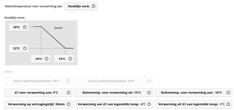

Hallo, ben de gebruiker geworden van een 7KW monoblock panasonic. Het systeem is gebruik genomen en werkt goed. Alleen zit ik te zoeken hoe het komt dat de pomp niet moduleert naar een lagere frequentie. Ik zie bij verschillende gebruikers dat hij zelf kan terugmoduleren naar frequenties beneden de 20Hz.
Als de stilte standen ingezet worden gaat de pomp met een lagere frequentie draaien en daarmee ook een betere cop halen.
De afgelopen dagen, door de hoge start is er snel bevriezing en defrost nodig.
Er is een buffervat aanwezig, maar indien de klep van de vloerverwarming dicht gaat, dan gaat we niet veelwarmte het syteem zelf in, dan blijven radiatoren over.
Het buffervat wordt opgewarmt en de pomp stopt, zonder over te gaan moduleren naar een lager frequentie.
Maak gebruik van een stooklijn, en zie dat de temperatuur over de ingestelde waarden heen gaat. Maar geen reactie van de regeling zelf.
Wie kan mij vertellen wat er mogelijk anders ingesteld zou kunnen worden. Alle gegevens heb ik nog niet gepost. Maar wie heeft hier ervaring mee en kan mij helpen.

Hier extra gegevens:
Compressor moduleert na start in stapjes naar de 51Hz. De temperatuur van de toevoer stijgt langzaamaan. Vloerverwarming klep is open. Dus voldoende flow.
Instellingen: buffertank Dt 2 graden
Afbeeldingslocatie: https://tweakers.net/i/iPGruMA6iYBAdVIX4FyeQo_ytDc=/800x/filters:strip_icc():strip_exif()/f/image/71oaXA6dCc8vK9GrmtuZ1yJm.jpg?f=fotoalbum_large
Afbeeldingslocatie: https://tweakers.net/i/KgDG84wukjiDNsEudwEb7CQV7iI=/800x/filters:strip_icc():strip_exif()/f/image/f04ctAmKftbVByzDgcmc7pIS.jpg?f=fotoalbum_large
Zoals te zien is in de grafiek, de compressor draait door en zodra een van de instellingen is bereikt stopt de compressor zonder terug te moduleren. Wat doe ik niet goed???
  • Motorfret
  • Laatst online: 13-10 02:42
De WP kan niet onder de 26 graden gaan. op die waarde gaat hij dus (zo te zien) uit.
Je stooklijn zou ik derhalve een stuk hoger zetten.

  • parigou
  • Registratie: Maart 2023
  • Laatst online: 28-04 14:35
Bedankt voor de reactie:
Maar het probleem dat hij niet wil terug moduleren heeft te maken dat er een buffer met een buffersensor erin zit. Het systeem werkt dus dan op de sensor van de buffer. Zodra deze vol is , dus op temperatuur, stopt de warmtepomp en wacht tot de buffer weer leeg (koud is Dt verschil wat is ingesteld)
Dit staat nergens beschreven, maar een medewerker van de importeur DHPS wist hiervan. Dank voor de hulp van de importeur
Nu werkt het terug moduleren wel, en met ook de 26 graden. Ik heb daardoor een sensor en een optionele print over. (CZ-NS4P)

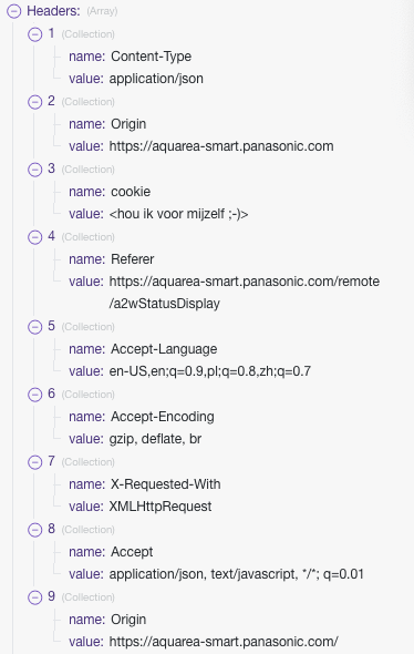

sjimmie schreef op dinsdag 15 december 2020 @ 13:01:
Wellicht is de vraag niet alleen hoe je het berekent, maar vooral hoe je het aan je WP vertelt. ;)
Ik heb geen heishamon en stuur via de aquarea cloud "api", iemand anders wellicht andersom en weer iemand anders geen van beide of een andere manier om de WP te sturen.
Mijn methode kent, voor zover ik kan nagaan, geen sturing van de pompsnelheid.
Ik zie dat je een van de weinige bent die ook native de api (probeert) te bedienen. Een paar weken geleden een biertje gedronken op de eerste GET via de native API. (https://aquarea-smart.panasonic.com/remote/v1/api/devices/)
Na wat gerommel met de headers heb ik vandaag heb mijn eerste post naar de API gedaan ;-)
{"status":[
    "deviceGuid": "",
    "quietMode": 3
Afbeeldingslocatie: https://tweakers.net/i/RV4aFpDL8UWH67DgYygWGkq2i-s=/full-fit-in/4000x4000/filters:no_upscale():fill(white):strip_exif()/f/image/EuyErcInQuuMUSNEYLLXGA4V.png?f=user_large
Inloggen in de aquarea service is inmiddels ook gelukt, maar getten/posten nog niet.
Waar heb jij de API documentatie gevonden?- Buiten wat scripts op github (https://github.com/lsocha...2mqtt/blob/master/main.go) is het vrij onduidelijk, vooral de data mbt service api moet blijkt lastig te vinden.
[ Voor 19% gewijzigd door noahmaes op 13-03-2023 22:42 . Reden: verkeerde quote ]
  • sjimmie
  • Laatst online: 13-10 15:30
noahmaes schreef op maandag 13 maart 2023 @ 22:32:
Wow, dat was heel lang geleden, inmiddels heb ik toch maar voor heishamon gekozen.
Ik gebruikte wel bestaande code maar die moest ik aanpassen om weer werkend te krijgen, geef mee ff de tijd... ik zal binnenkort de archieven induiken...
Panasonic 7kW J-Series Split + 190 liter SWW, 2750+2100Wp Oost-West
  • sjimmie
Oja, dit: https://github.com/zwartevogel/Panasonic-Aquarea-NodeRed
