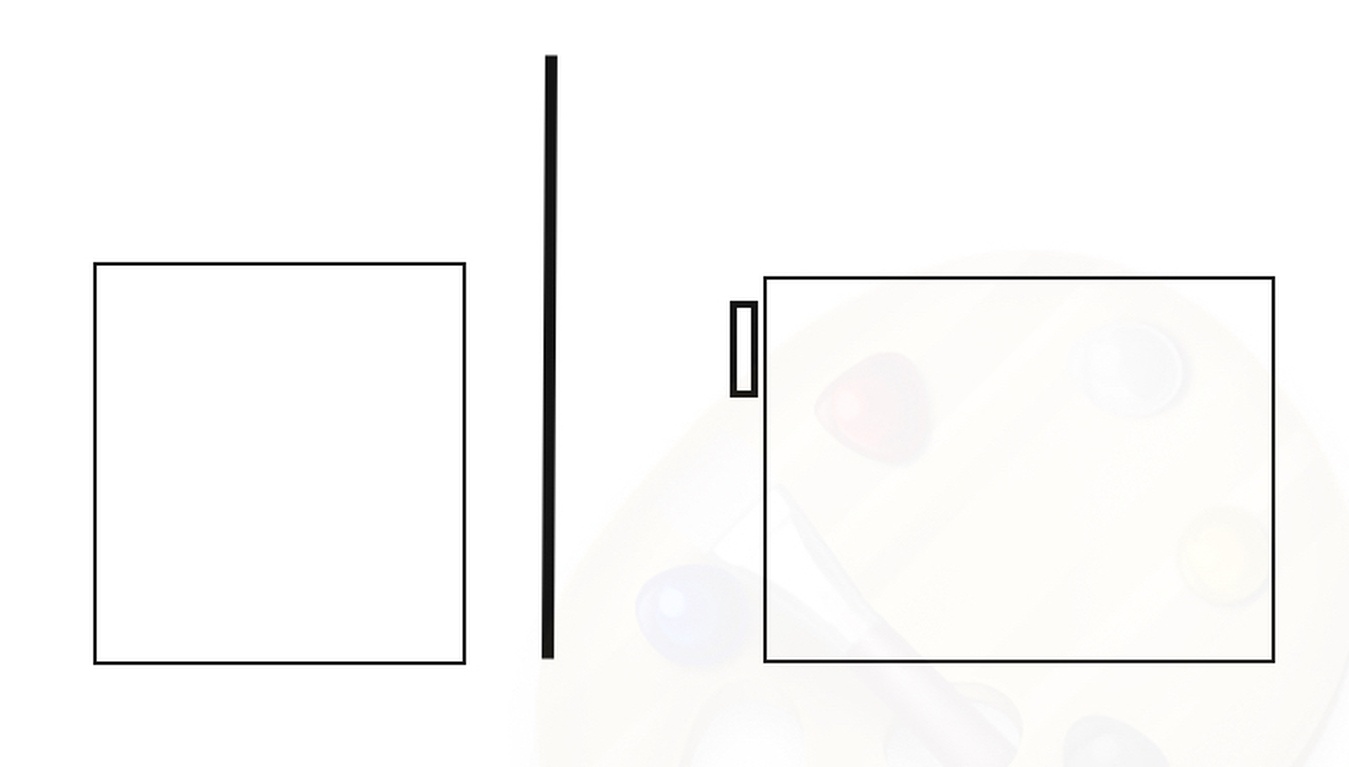

Ik wil mijn Panasonic aan de zijkant plaatsen tegen de muur van de bijkeuken (waar ik de VV-verdeler wil plaatsen.
4 of 5 meter staat een muur tussen ons en de buren.
Het huis van de buren staat dan weer 2 meter van diezelfde muur.
Zou dit voor hen overlast veroorzaken?

Rzaan schreef op zondag 29 januari 2023 @ 15:45:
Aan de zijkant van je huis zou toch ook niet echt storend zijn geweest?
Op de erfgrens en bij eventuele ramen van de buren op die muur mag max ā€˜t geluidsniveau ā€˜s nachts hoogstens 40dB zijn, overdag 45dB.
  • Rzaan
  • Registratie: Mei 2018
  • Laatst online: 23-10 16:31
Rzaan
Altijd zoekende
blb4 schreef op zondag 29 januari 2023 @ 15:57:
Maar blijf ik daaronder met mijn Panasonic 9 kw op die positie?
  • blb4
  • Laatst online: 01:49
Rzaan schreef op zondag 29 januari 2023 @ 16:01:
Daarvoor kan je de rekentool gebruiken.
Met die tool kan je uitrekenen wat de maximale geluidsproductie mag zijn van de WP op die plek die je voor ogen hebt (overdag en 's avonds). Dan is de volgende vraag: blijft jou WP daar onder? Punt daarbij is dat er verschillende meningen zijn over welke waarde me moet gebruiken. De meeste strenge interpretatie is 't maximale hoeveelheid die jou WP kan maken. De minder strenge interpretatie is 't geluidsniveau voor verwarming (van jou huis) bij +10 graden en 't niveau voor warm tapwater bij +18 graden.
Zie ook hier (even zoeken naar het kopje Geluidsproductie) en hier
Klopt, aan de zijkant niet storend maar dan zou de warmtepomp richting het slaapkamerraam van de buren hangen. Achteraf gezien had het wellicht gekund omdat ik het geluid wel mee vind vallen. Maar wilde de gok niet nemen en straks de rijdende rechter op de stoep hebben staan ;)

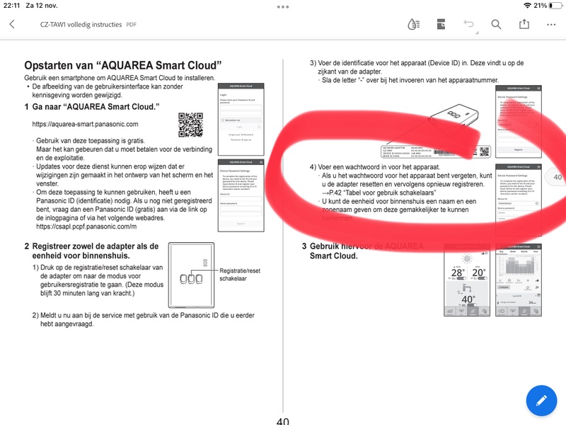

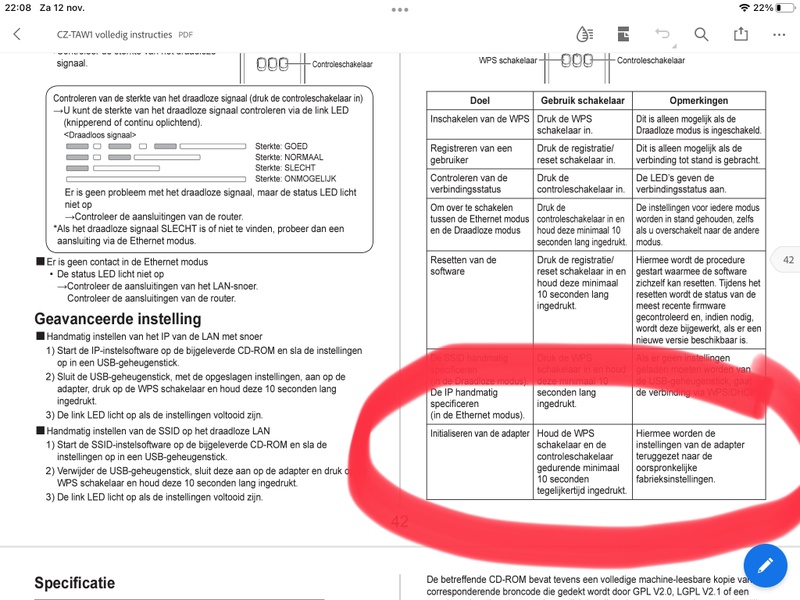

Ik zou de adapter opnieuw initialiseren. Dus eerst terug naar de fabrieksinstellingen en dan een nieuwe aanmelding voor de service Cloud maken. Dus geen reset, maat echt helemaal terug naar nul. Volgens mij is het aantal mensen met problemen zeer beperkt. Momenteel is ook de verbinding met de Cloud erg stabiel, na de laatste server update geen uitval meer gehad.
Heb je geen foutje gemaakt met het device-id? Toegestane tekens in het wachtwoord, alleen letters en cijfers zijn toegestaan?
Afbeeldingslocatie: https://tweakers.net/i/ifbK8A9ye9rB1qDtMk01oL0SzVc=/800x/filters:strip_icc():strip_exif()/f/image/sjon0kZzobIPXS3QnE2gNutm.jpg?f=fotoalbum_large
Afbeeldingslocatie: https://tweakers.net/i/TNwu0agALOK_ar9qgQaP70R7ZwA=/800x/filters:strip_icc():strip_exif()/f/image/mzSuOIcxfxMei1yCJWzDRqGt.jpg?f=fotoalbum_large

t.oswald schreef op donderdag 2 februari 2023 @ 21:02:
Dank voor je reactie.
Zeker heb ik eerst gedacht aan een zelf gemaakte fout.
device -id is correct.
Wachtwoord gebruiker is ok
Wachtwoord voor device kom ik niet aan toe omdat geen verbinding met cloud wordt gemaakt vanwege fout 1005-1404
lampjes op device branden/knipperen correct.
herinitialiseren lijkt het beste

@sjimmie @t.oswald
Jullie hebben beide gelijk, maar de sensoren die wij plaatsen voor gebouwbeheersystemen zitten soms nog wel op meer bijzondere plaatsen ;-)
Er was in mijn geval in elk geval geen direct contact met de metalen behuizing, al is dat al lastig aangezien hij in een plastic doosje zit. De locatie bij de PCB of hieronder maakte in mijn geval ook niet uit. In de kast was het gewoon slecht.
