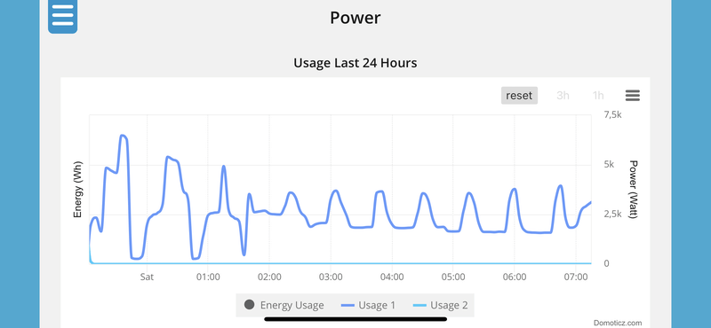

Zojuist getuige geweest van een mooie defrost, dus de theorie werkt ook in de praktijk.
Als ik mijn stroomverbruik erop nakijk dan zie ik dat ie dat ongeveer ieder uur doet.
Afbeeldingslocatie: https://tweakers.net/i/CE6Bl3x12qediaqXtEIoRaAhea0=/800x/filters:strip_exif()/f/image/8gqIK2CgcRwCactRjFbOdbVH.png?f=fotoalbum_large
Op zich niet ideaal maar het systeem is ook nog niet optimaal ingeregeld.
Maar nu komt de hamvraag en Noob-vraag, kan ik het systeem gewoon uitzetten? De ruimte die nu verwarmt wordt is geen woonruimte maar is nu de enige ruimte die aangesloten is. Het huis zelf, komt binnen een week en ik wil nu eigenlijk niet doelloos het bijgebouw opwarmen. Ben in deze beginnende fase bang om iets te laten bevriezen.
Of moet ik de watertemperatuur gewoon laag zetten.
De opstartsessie gisteren was eigenlijk de eerste test of het systeem goed werkt en was achteraf gezien niet het beste moment daarvoor. :F
[ Voor 3% gewijzigd door tescione op 21-01-2023 07:58 ]

Mijn systeem:
Panasonic split unit 12 KW t-cap met 100 liter buffer en 300 liter tapwater
Jaren 70 vrijstaande woning volledig na geïsoleerd, voorheen 2300 m2 gas
Nu dus volledig electrisch.
3 vloerverwarming verdelers. Totaal 16 groepen. Slangen op 10 cm
Stuur op WAR en heb draadloze thermostaat.
Tapwater gaat goed en verwarming ook mits het dus niet te koud is.
Nu, en afgelopen december kreeg ik het dus niet goed warm en heb enorm elektra verbruik op dat soort dagen.
Ik heb al vanalles geprobeerd; spelen met war settings, delta T aanpassen, pompsnelheid secondaire pomp, directe temp ipv war etc etc.
Mij lijkt het probleem in de buffertank te zitten. Outlet temp van de wp komt nooit in de buurt van target temp. Target is nu 40 en outlet zit op 33. Door de gewenste delta T neem ik aan.
De temp na de buffertank is telkens wel 5 graden lager (door bijmenging lijkt mij) wat vervolgens weer zorgt voor relatieve lage retour. Hierdoor stijgt dus de aanvoer niet.
Geen idee hoe ik dit op kan lossen, ik heb geprobeerd te spelen met de secondaire pomp snelheid zodat ie niet veel harder draait dan de interne pomp, in mijn gedachte dan dus minder bijmenging. Lijkt niet veel uit te maken.
Wie kan me helpen? Tips? Ik heb ook de heishamon dus kan alles uitlezen (staat op alleen-lezen).
Welke essentiële informatie ben ik vergeten te melden? Ik hoor het graag.
De grote vraag is waarom dat buffervat er tussen zit. Dat zou je dus 5 graden dT door de menging schelen, plus nog het stroomverbruik van de secundaire pomp.
Zonder buffervat wordt je systeem eenvoudiger en zuiniger.

Ik had niet het idee dat het weer erg is verandert, maar als ik tot aan vanmorgen 06:00 uur kijk waren het allemaal ontdooi momenten. Daarna nog maar eentje voor vandaag.Afbeeldingslocatie: https://tweakers.net/i/YOK-c9VEDfzCW7khLKA2KCMTygY=/800x/filters:strip_exif()/f/image/8uBdPZlNMtIDx6k9xnl0aICE.png?f=fotoalbum_large
