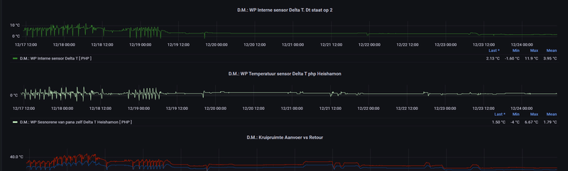

Dylantje2 schreef op donderdag 22 december 2022 @ 21:59:
Zoiets?
En nope je bent bezoeker, anders ...:-)

Kan het niet vinden.. zie nog steeds dit .. :
Afbeeldingslocatie: https://tweakers.net/i/BHrdS5C8vxG5uKMCsnwlEbuNztQ=/full-fit-in/4000x4000/filters:no_upscale():fill(white):strip_exif()/f/image/kJw260q4snl9qlyNZDJIKEq7.png?f=user_large
Bij mij :
Afbeeldingslocatie: https://tweakers.net/i/xZxDxMk4Ol6sEopVrJwNKbx2GJw=/full-fit-in/4000x4000/filters:no_upscale():fill(white):strip_exif()/f/image/ZfEYtvNRCM6JCdMrvsbhrHj5.png?f=user_large
op en of andere manier wordt bij jouw de resolutie afgerond waardoor je niks kunt zien.. :'(
[ Voor 27% gewijzigd door HFman op 23-12-2022 17:39 ]

HFman schreef op vrijdag 23 december 2022 @ 17:36:
keer refresh
Afbeeldingslocatie: https://tweakers.net/i/9HwCS8d_S6v6nZFLduOiIe8sHnk=/800x/filters:strip_exif()/f/image/yPpGIuDtn0yDCUIxAePGDyrn.png?f=fotoalbum_large

dat is niet je waterpomp maar je fan ..
Panasonic WH-MDC05H3E5 Heisamon Evohome HomeAssistant controlled

HFman schreef op vrijdag 23 december 2022 @ 17:40:
Waar haal je die vandaan dan?

Dylantje2 schreef op vrijdag 23 december 2022 @ 17:43:
Je hebt hem er al in zitten (de groene) maar lijkt er af dat je Grafana laat afronden of zo...
Afbeeldingslocatie: https://tweakers.net/i/Hetsf99BDdxkWBzYbcTHwVvPXpQ=/800x/filters:strip_exif()/f/image/OlT71ZJfmSEWSc3nS0OAPqil.png?f=fotoalbum_large
Eigenlijk best wel vreemd waar die rd/m hebt daar.. heb je dat zelf aangepast ? Heisamon geeft :
Afbeeldingslocatie: https://tweakers.net/i/B-EK1MbVSSyPeKiXIHW9pigb0IU=/800x/filters:strip_exif()/f/image/hdmHSjSwK3W0lKkp8R357bx9.png?f=fotoalbum_large

HFman schreef op vrijdag 23 december 2022 @ 17:48:
Iets verder naar beneden staan ze los

Dylantje2 schreef op vrijdag 23 december 2022 @ 17:54:
nope... RPM van de waterpomp...

HFman schreef op vrijdag 23 december 2022 @ 17:58:
Hij zit erin..
Je bent de eerste die hier naar vraagt...
Wat kun je hiermee?

Baapje327 schreef op zaterdag 24 december 2022 @ 10:54:
Je begrijpt me verkeerd, ik heb de max flow ingesteld op 20l/min(50/60 watt) , als ik hem hoger zet, krijg ik niet meer flow door het systeem. Maar als ik de functie 'debiet heet ie geloof ik' aanpas in het installateurs menu, van 'deltaT' naar 'Max Flow', dan verbruikt ie 100 watt meer. Dus denk dat ie de ingestelde max flow dan dus overruled, maar het systeem heeft een flow beperking dus weinig zin.
Ik heb een losse flowmeter en die geeft wel hetzelfde aan als de pana, en losse temp meter op het vat van de collectoren regeling, dat komt overeen allemaal.
Ik denk dat de dT redelijk klopt, ooo als ik 't nareken met de vermogen formule, dan komt t ook wel overeen.
Ja ben er recentelijk pas achter gekomen dat ie 20mm flex heeft gebruikt, maar dat dat aan de binnenkant dus maar 15mm oid is. De rest is allemaal 22mm staal, en dat is allemaal groot genoeg, krijgt de wp 40l/min doorheen. (weet ik, want getest op het vat, wat ook allemaal 22mm is.) dus die flex is 't enige wat nog de bottleneck is.
I know, en ook logisch, want dat is 1 van de 2 variabelen van de kw formule.
Ja I know, lees al 4 jaar mee. Al je discussies meegekregen, veel van geleerd 👍
Maaar, waarom zou ik nu de max flow van 20l/min naar 15 willen zetten?
9 kw wil trouwens 25l/min...staat erop...
aha.....
Dat max flow setting is "nieuw" voor mij dan :-)
Volgens mij is het zo dat je de flow instelt en de DT. Ik heb nog niet anders kunnen vinden.
Max flow setting erg benieuwd waar die staat. [ is toch zo dat er max flow staat en je dan de hex aan kunt passen, en hij dan de l/m geeft? ]
Uhm sorrie dacht dat je een 5 had.
Maar als je in setting menu van flow de hex waardes aanpas? kom je dan niet tot de gewenste flow? [ 25l ]
En tsja is af en toe een strijd om het forum te blijven lezen:-)
DT als het normaal weer is redelijk gelijk..
Maar bij kouder weer:
Afbeeldingslocatie: https://tweakers.net/i/Dc1sHL-pUyYY0GhDa0hJTvp-M8w=/800x/filters:strip_exif()/f/image/5QSK7jbZAPU3edGUaG6nBFYu.png?f=fotoalbum_large
Flow kan ik niet anders lezen dan hm.
Maar ta en tr van uit pana en de dallas die [ bijna] op de zelfde plaats zitten, geven toch verschillen aan
[ Voor 12% gewijzigd door Dylantje2 op 24-12-2022 11:04 ]

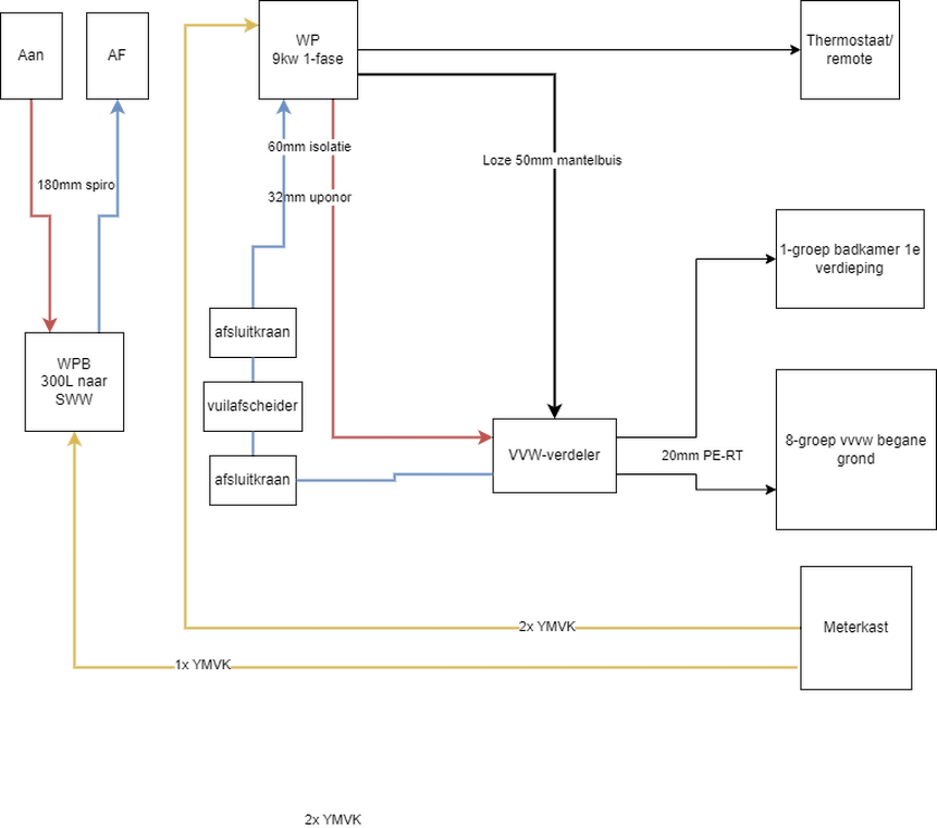

  • Enzoz89
  • Registratie: Oktober 2018
  • Laatst online: 28-01 11:36
Goedemiddag iedereen,
Ik wil graag jullie mening.
Wij zijn bezig met een Panasonic 9KW monoblok WP.
Nu heb ik vorig jaar een 25mm buis gelegd naar de garage voor een radiator. Met het idee dat ik deze later kan gebruiken voor de Vloerverwarming.
Maar na wat meer onderzoek te hebben gedaan is een 25mm buis niet haalbaar. Nu zat ik te denken om een 2 zone regeling te nemen, 1 zone met een nieuwe 32mm buis voor de vloer verwarming en de 25mm te gebruiken voor de boven radiatoren.
Wat is jullie mening hier over.
Hoor graag jullie mening. Wat jullie adviseren.

Enzoz89 schreef op dinsdag 27 december 2022 @ 12:37:
Waarom is 25mm niet haalbaar?
Groter is beter, maar niet perse nodig...en uit je verhaal gaat het om het verwarmen van de garage?
Of stast de wp in de garage en wil je het huis verwarmen?
En van welk verbruik kom je?
Ps: ik heb een stuk 20mm flex van wp naar vvw, en daar krijg ik 't ook prima warm mee, maar groter zou mooi zijn. Ik wil naar 25mm gaan, de rest is toch 22mm staal, dus veel groter heeft weinig zin mi.
14.5 kWP op Zuid, 4x24 CPC heatpipes op Zuid, 1000L Hygienebuffervat met Panasonic WH-MDC09J3E5, Gasloos sinds 2018.

  • Enzoz89
Bedankt voor jou reactie,
Ja sorry voor mijn onduidelijk informatie de verwarming in de garage komt te vervallen en de 25mm is dan de leiding tussen de WP en de vloerverwarming.
Maar uit deze tabellen Afbeeldingslocatie: https://tweakers.net/i/83tM8ebe7TYnGOEMjDw-1CCOje0=/800x/filters:strip_icc():strip_exif()/f/image/z3SQGbmxdWGJh4ZKrl1PFFww.jpg?f=fotoalbum_large
Afbeeldingslocatie: https://tweakers.net/i/kDw60KwYTQtudPIJaqaW2I-qHi0=/x800/filters:strip_icc():strip_exif()/f/image/RNTL9EeH2Gc2xGMz4pPqKpYC.jpg?f=fotoalbum_large
Neem ik op dat als je 9kw pomp heb met een delta T van 3c dat je dan een 2.58m3/H nodig heb en uit een ander tabel geven ze dan aan bij 2,6 het advies van 32mm
Dus vandaar dat ik dacht er moet dan toch een 32mm leiding bij dan kan ik net zo goed een scheiding maken tussen beneden en boven.
Baapje327 schreef op dinsdag 27 december 2022 @ 12:51:

  • Baapje327
  • Laatst online: 19:54
Enzoz89 schreef op dinsdag 27 december 2022 @ 14:56:
Maar uit deze tabellen [Afbeelding]
Als je er (relatief) gemakkelijk bij kunt leggen, zou ik zeker 32mm leggen. En scheiden per vvw verdeler hoeft niet, 32mm zou wel meer dan zat moeten zijn hoor, en je zal het met 25mm ook prima redden om die 9kw (7,5 kw als het kouder wordt) kwijt te kunnen, ik krijg het hier al kwijt in m'n huis met 20mm flex, maar dat is wel een bottleneck. 25 is al 50% groter dus best significant. Meer flow zou je cop ten goede kunnen komen, maar denk niet dat het nog iets doen om meer flow te hebben dan wat 32mm levert.
2*25 is ook nog een optie maar koppelingen kosten ook geld dus er zit ergens een optimum

Het "extra" vermogen in onderstaande grafiek is extra vermogen comp. / fan en dat van de waterpomp op geteld.
Bevestigd dat in mijn geval, een DT van 3K het optimaalste werkt.
Als je meer flow in je installatie kunt maken (of minder) dan zal de optimale DT uiteraard schuiven..
Ik weet niet wat je zoekt....
Maar een aanname van 10w extra? Ligt aan zoveel parameters... dat ik die niet zomaar aan zou nemen.
Ik weet niet waarom je een nog hogere flow wilt halen als de pana vraagt? [ je flow is meer dan voldoende voor een H5 ]
3K ?
Andere vraag, heb je alles al eens anders ingesteld? Of is het een berekening?

Na het volgen van dit topic en het raadplegen van de handleidingen, lijkt de puzzel nu compleet:
Afbeeldingslocatie: https://tweakers.net/i/MNHMfeNbfEDeDVGoHRbVHujos-U=/full-fit-in/4000x4000/filters:no_upscale():fill(white):strip_exif()/f/image/9MB54eOLqTuMcaj8soaXaS74.png?f=user_large
Ik wil een minder complex systeem dus het lijkt me daarom handig om de WP en WPB gescheiden te houden van elkaar. Mis ik iets of doe ik iets niet helemaal correct? Concrete vragen:
1. Mag ik de vuilafscheider in de schuur plaatsen en niet direct bij de WP zoals in de installatiehandleiding?
2. Voor koelen wordt er vaak over een 2-weg klep gesproken. Volgens mij is dit bedoeld om een gedeelte van de installatie, zoals bijvoorbeeld de badkamer vvw groep, af te sluiten en is niet per sé noodzakelijk bij koelen?
3. Is een overdruk ventiel of iets dergelijks nodig?
4. Ik wil eerst me de standaard meegeleverd remote gaan werken. Mocht ik dit later willen vervangen dan is het denk ik slim om alvast een dikker draad (2,5) te trekken naar de remote. Klopt deze denkwijze?
5. Is een geadviseerde vuilafscheider voor de VVW verdeler nog nodig?

  • Wolly
@mdi2022 Ik zie geen (microbellen)ontluchter in je aanvoerleiding?
  • flippy
flippy
Alle rechten voorbehouden.
Wolly schreef op vrijdag 30 december 2022 @ 14:20:
caleffi 546317 filter en ontluchter 502142 en klaar.
  • mdi2022
  • Registratie: Mei 2022
  • Laatst online: 10-08 08:42
Bedankt!
@Wolly ;Omdat er een ontluchter op de WP en VVW-verdeler zit dacht ik dat het niet nodig zou zijn. Op de aanvoer van de VVW verdeler bedoel je? In mijn tekening de rode lijn tussen WP en VVW verdeler.
@flippy Dankjewel! Het filter is wel erg aan de prijs. Ik neem aan vanwege de grote aansluitdiameter maar zoiets zou toch ook voldoende moeten zijn: https://benem.nl/caleffi-5453-dirtmag-vuilafscheider-1.html
. Kraantjes voor en na zijn ook bij deze filters nog steeds handig, toch?
  • Wolly
mdi2022 schreef op vrijdag 30 december 2022 @ 15:07:
Bedankt!
Ik heb destijds, op aanraden van dit forum, de microbellenafscheider geplaatst in de warme aanvoerleiding. Daarnaast heb ik ook automatische ontluchters geplaatst op de hoogste punten waar lucht zich kan ophopen.
Je moet dus kijken waar je hoogste punten zitten en daar iets verzinnen zodat het ontlucht kan worden.
  • flippy
flippy
Bedankt!
1"is te weinig. deze dirtmag werkt nog steeds goed als je er 30l/min doorheen jast en geeft minder weerstand.
als je echt verticaal moet kan je dan beter deze pakken: https://benem.nl/caleffi-...ag-vuilafscheider-28.html
kranen niet nodig.
[ Voor 16% gewijzigd door flippy op 30-12-2022 15:22 ]
  • Wolly
flippy schreef op vrijdag 30 december 2022 @ 15:19:
kranen niet nodig.
De Caleffi 546316 is toch ook 1 inch?
Zie https://www.caleffi.com/n...-magnet-brass-body-546315
  • flippy
flippy
daarom zeg ik ook dat je de 546317 moet hebben als het even kan. die is 5/4 of 1 1/4 afhhankelijk van hoe je het wilt schrijven. die kan je alleen niet krijgen in verticaal model.
ligt ook aan de fittingen die je gebruikt.
[ Voor 11% gewijzigd door flippy op 30-12-2022 15:37 ]
  • Wolly
flippy schreef op vrijdag 30 december 2022 @ 15:36:
Uhh.
flippy schreef op vrijdag 30 december 2022 @ 14:24:
caleffi 546316 filter en ontluchter 502142 en klaar.
  • flippy
flippy
dat was een tiepvoudtje. :X
  • Beekforel
  • Laatst online: 18:39
Beekforel
Is eigenlijk geen vis
kranen niet nodig.
Kun je die vuilafscheider legen zonder dat het hele systeem leegloopt dan zonder kranen? Hoe gaat dat eigenlijk in z'n werk? Ik heb er wel kranen voor klaarliggen maar als het niet nodig is laat ik ze liever weg.
Overigens, zover ik weet is 1" gelijk aan 28 mm knel trouwens qua binnendiameter (maar het past qua schroefdraad niet op elkaar want dat zou te voor de hand liggend zijn :+)
[ Voor 12% gewijzigd door Beekforel op 30-12-2022 16:27 ]
  • flippy
flippy
Beekforel schreef op vrijdag 30 december 2022 @ 16:24:
zet de pompen uit. trekt de magneetring los. wacht een minuutje en dan draai je de kraan onderin beetje los en komt al het vuil eruit en na paar seconden draai je hem weer dicht.
welke diameter je pakt is uiteindelijk meer een kwestie van wat je qua leidingen hebt. daarom is de grotere maten makkelijker en leveren minder flow issues op.
[ Voor 10% gewijzigd door flippy op 30-12-2022 16:31 ]
  • Beekforel
Beekforel
flippy schreef op vrijdag 30 december 2022 @ 16:29:
Ik zat al even wat video's van Caleffi te bekijken en dat stelt niks voor inderdaad. Kan zelfs met pomp aan zeggen ze. Mooi dat scheelt weer een onderdeel in de installatie!
En eens over de diameter, groter is beter. Maar 28 knel en 1" is gelijk, en komt overeen met 32x3 meerlagenbuis.
De uitvoer van de Pana is weliswaar 5/4 (of 1 1/4) maar is binnendiameter volgens mij wel veel smaller.
[ Voor 21% gewijzigd door Beekforel op 30-12-2022 16:40 ]
  • flippy
flippy
Beekforel schreef op vrijdag 30 december 2022 @ 16:35:
niet doen. het metaal komt er dan niet goed uit.
en voor de diameters is het wel een kwestie of je de knelversie pakt of de modellen met schroefdraad. het is doorgaans wel makkelijker om een grotere maat te pakken met een kleinere fitting dan andersom...
[ Voor 34% gewijzigd door flippy op 30-12-2022 16:43 ]
  • ecn1985
  • Laatst online: 20:25
mdi2022 schreef op vrijdag 30 december 2022 @ 14:09:
Sluit je de WP aan met flexslang? Dat zie ik nu niet terug.

  • Dylantje2
  • Laatst online: 23-10 23:58
Dylantje2
sorry Bricklayere here :-)
Nice...
WP en de BHeater wel verdeeld over je fasen?
Welke vvw verdeler heb [ plaatje.]
Ik neem aan dat 8 groepen uit je vvw verdeler hebt met 20mm slangen?
Filter niet op bezuinigen altijd later pas spijt van.
Heishamon meteen bestellen installeren.
Esp met sensoren?
Domotica systeem?
Vulkraan binnen?
Manometer binnen?
drukvat heb ik zitten. [ hoorde dat de overdruk in je systeem je wp kan laten ploffen LG, dus ik had hem maar lijkt me logisch ]
En prescor er ook in.
PS: Koelen zou ik maar eerst ff vergeten..
Condens is een lastig bij effect.
En hoe krijg je de koude lucht van je vvw af??
[ Voor 4% gewijzigd door Dylantje2 op 30-12-2022 19:38 ]

  • mdi2022
@flippy Duidelijk verhaal, caleffi 546317 besteld. @ecn1985 klopt; heb een 1" RVS flex besteld en dan een verloop naar 5/4 op WP.
Dylantje2 schreef op vrijdag 30 december 2022 @ 19:36:
Nice...
Esp met sensoren?
Domotica systeem?
Vulkraan binnen?
Manometer binnen?
@Dylantje2 bedankt voor de input!
- WP en WPB inderdaad verdeeld over de fases. Zag later pas dat er twee stroompunten op de WP zitten dus die is ook over 2 groepen verdeeld, gelukkig nog ruimte genoeg.
- Dit wordt de verdeler: https://www.warmteservice...-5-45-%7C-tl001-11109-45-
- Heishamon, ESP en domotica; lijkt me handig maar voor nu moet het simpeler vanwege de tijd (iets met een grote verbouwing). Dat ik dan later juist meer tijd kwijt ben om me er rustig in te verdiepen en alsnog installeren vind ik niet erg. Loze 50mm leiding ligt er dan al :)
- Vulkraan binnen lijkt me inderdaad erg handig met een manometer in de buurt. Had ik nog niet over nagedacht. Even kijken of ik een geschikte 3-1 (vul, mano en prescor) kan vinden met de geschikte (aansluit)waarden.
- Drukvat lijkt me overbodig.
- Koelen; ik verwacht er niet teveel van omdat je ivm condens de temperatuur volgens mij niet al te laag moet zetten. Het echte koelen gebeurt op de belangrijke plekken (slaapkamers) met een airco maar op de echt hete dagen lijkt me dat kleine beetje via de vloer wel fijn. Overigens zal er wel goede mechanische ventilatie komen die de lucht in beweging zal houden.
