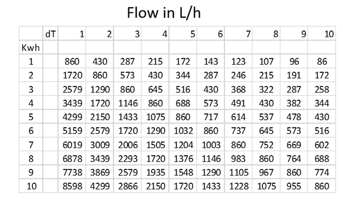

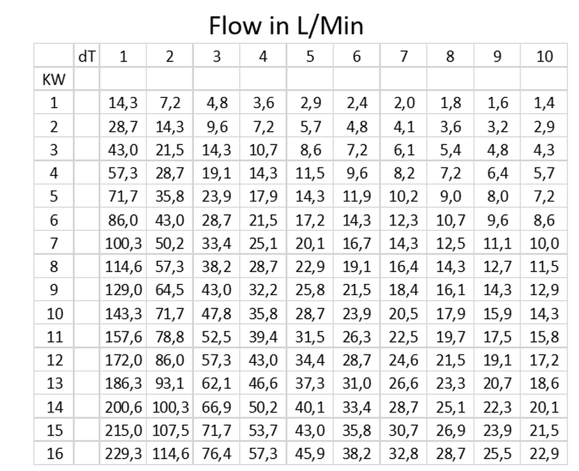

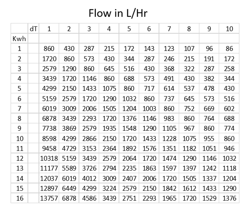

HFman schreef op woensdag 14 december 2022 @ 16:53:
Snap deze discussie niet echt..
De panasonic wil een minimale flow zien. Die zie je ongeveer terug wanneer er in WAR geen warmte wordt gevraagd.
Wanneer je daar onder gaat krijg je een fout melding.
Als je de max wilt instellen hangt van je systeem af.
In mijn geval, ik heb zone regeling.
Dus ik wil zeker een max instellen, anders gaat de waterpomp van de WP als een gek pompen voor niks.
De max flow die de WP dan ook mag geven in mijn geval, is ~ 900 liter / uur.
Die 900 liter komt van een dT van 5 graden ~ 5 Kwh. (P = m x c x ∆t x 1/3600).
Het heeft geen enkel zin om een hogere pomp flow toe te staan wanneer je systeem het niet aan kan.
Sterk nog, dit laat je pomp onnodig hard draaien.
Om je systeem dan goed werken te krijgen zul je de dT om moeten rekken.
Je zult er wel voor moeten zorgen dat de minimaal pomp flow altijd mogelijk is, zo niet dan krijg je een stroring.
De max pomp flow (eigenijk niet flow, maar max Hex setting) is "hard" de WP gaat alleen met een defrost er over heen.
de DT is "vloeibaar" wanneer hij zijn vermogen niet kan afgeven dan gaat de WP deze oprekken.
De discussie gaat omdat er mensen zien die zeggen dat je flow moet spelen.
En we hebben al jaren geleden uitgevonden dat het EN meer elektra kost om die pomp harder te laten lopen en het werkt slechter.
Dus voor een H was zet hem op de flow de pomp vraagt. De rest die die kleintjes in dat machientje
Alleen omdat er verkeerde settings zijn, gaan sommige advies geven om met de flow te spelen.
En juist de andere ellende, afgifte, of thermostaatkranen, of of zijn het probleem
En niet de flow.
Maar ik blijf proberen hahaha

MikeyMan schreef op woensdag 14 december 2022 @ 17:12:
@HFman de discussie ging erover of die 900liter/hr dan niet alleen de max maar ook gelijk de minimale vaste waarde zou moeten zijn. Ergo; of het altijd 900l/hr zou moeten zijn.
In de H versie kun je die niet instellen.. (?)
Maar ook dit hangt van je instalatie af.
Vanuit gaande dat je geen zone regeling hebt, wil je dat juist niet. Heeft geen enkel nut dat de waterpomp on nodig veel vermogen vraagt.
En je de WP dwingt naar een lagere DT.

Dylantje2 schreef op woensdag 14 december 2022 @ 17:27:
En niet de flow.
Eens, max flow instellen, dT en stooklijn op basis van je dT kun je uitrekenen wat je minimale max flow moet zijn. Dit moet kloppen met je instalatie.
Of eigenlijk je instalatie bekijken wat de max flow is e.g. vloerverwarming is vaak 4 liter l/m groep en op basis hier van je dT bepalen.

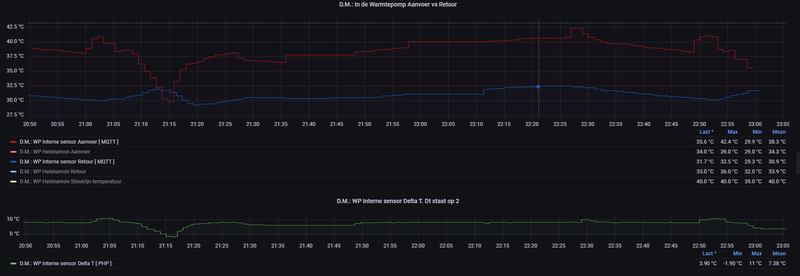

Dylantje2 schreef op woensdag 14 december 2022 @ 17:45:
Toch net niet mee eens
De flow die op de stickeer staat is leidend.
Daarna dt [ 2 was de beste]
De rest doet hij helemaal zelf. moduleert waar hij wilt
Als je de Tretour netjes getweakt hebt
Als je een dT van 2 graden zou hebben en een max flow van 900l/h kan je wp nooit 5 kW afgeven.
Bij mij werkt een dT van 2 graden slecht, dan draait de pomp cont. op max flow, gevolg lage COP bij lage loads. Heb hem daarom op een dT van 3.
Bij de laagste loads kan de waterpomp dan precies met de laagste flow draaien.
Als je max flow op een dT van 2 hebt negeert de Pana gewoon deze setting...als de max flow op 900 l/h staat.

Snel even een overzichtje gemaakt dt vs Vermogen welke flow je nodig bent.
Afbeeldingslocatie: https://tweakers.net/i/numIrPWcK9LGpaj1fDAwRZ78-n0=/full-fit-in/4000x4000/filters:no_upscale():fill(white):strip_exif()/f/image/jn0jcNCa5ijqVf4BI4p5GkCA.png?f=user_large
Panasonic WH-MDC05H3E5 Heisamon Evohome HomeAssistant controlled

HFman schreef op woensdag 14 december 2022 @ 20:53:
Mag zo de TS in, nuttige info.
(y) liefst nog t/m 12 voor de 12KW-bezitters. Linkeras is KW ipv kWh?
Is er een reden dat je kiest voor L/h ipv L/min?
[ Voor 5% gewijzigd door Tiesert op 14-12-2022 21:12 ]

Tiesert schreef op woensdag 14 december 2022 @ 21:10:
Prima, breid ik hem nog even uit !
probeerde even in lijn te blijven met wat eerder werd aan gehaald.
Het is in Liter per uur maw, dan is KWh correct .. (?).
Afbeeldingslocatie: https://tweakers.net/i/Aqde91QcfJBWFNl4uZCyVyUXOFc=/full-fit-in/4000x4000/filters:no_upscale():fill(white):strip_exif()/f/image/PJnea0SqSHl0j1jTtlkRaTUp.png?f=user_large
Afbeeldingslocatie: https://tweakers.net/i/UU7-Frpvn3REGeEO9hU2UqbhwRY=/full-fit-in/4000x4000/filters:no_upscale():fill(white):strip_exif()/f/image/UtwrYcm7wIGjysonUooUgrte.png?f=user_large
HFman schreef op woensdag 14 december 2022 @ 21:26:
Het is allebei fout. Bij beide tabellen hoort bij de linker kolom kW te staan. Dus kleine k en grote W.
(Een grote K betekent Kelvin, maar KelvinWatt slaat dus nergens op)
[ Voor 4% gewijzigd door Andrehj op 14-12-2022 21:48 ]

Andrehj schreef op woensdag 14 december 2022 @ 21:47:
kW 100% eens.. (mijn excuus = 40 graden koorts..)

Zeg het maar...: Wat wil je zien:
Afbeeldingslocatie: https://tweakers.net/i/DG0Bz6iPcNhFyMGk5-ch9y2wh9A=/800x/filters:strip_exif()/f/image/weOwNknulAxVhwEh33HoIvyL.png?f=fotoalbum_large

Dylantje2 schreef op woensdag 14 december 2022 @ 23:11:
Probeer het gewoon..
En anders erg benieuwd naar de praktische settings die beter zijn dan nu.
Toen met een data analist alles gecheckt.
HEEEEEL mss dat hij fout zat, maar.....
Deel een grafiek van de verschillen..
Probeer wat?
Ik draai nu op deltaT, en het ding regelt het zelf. En die draait echt niet constant op 900L/hr.
Het is volgens mij vrij basaal. Lagere pompsnelheid is grotere deltaT en omgekeerd. Daar regelt ie op, en dat zou handmatig net zo goed kunnen.

  • HFman
  • Laatst online: 25-10 17:17
HFman
Waar een wil is..
Uhm.. jouw waterpomp moduleert ook.. zo als kunt zien... Maw alleen de max is ingestelt.. (kun je uberhaupt een min in stellen ?)
Daarnaast negeert ie jouw dT van 2 compleet, (wat logisch is) :
Afbeeldingslocatie: https://tweakers.net/i/hGrBh86Jebr_Mam0VmhYufRwm8o=/800x/filters:strip_exif()/f/image/h0ajKiNHUV128ykdONeVBS4D.png?f=fotoalbum_large
Gezien dat je de back up heater ook aan hebt heeft ie logischer wijs de dT verhoogt naar 8 graden.

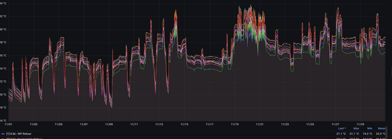

  • Dylantje2
  • Laatst online: 23-10 23:58
Dylantje2
sorry Bricklayere here :-)
Peanutsonic schreef op vrijdag 16 december 2022 @ 10:58:
Hoe regel jij Delta T over de diverse groepskranen ?
Geeft je WP zijn Delta T per groep ?
Wat is het verschil ?
Welke insteek heeft de TR Tweaker ?
hieronder woordelijk wat je zelf schreef op donderdag 15 december
Zorgen dat je tretouren gelijk lopen of zo gelijk mogelijk .
Kijk maar in mijn systeem [ ts staat de login]
Niks dt oid.
Gewoon alles open en dan gaan meten en net zo lang hier en daar knijpen dat je TR gelijk gaan lopen.
En dan telkesn zorgen dat je flow op de gewenste snelheid staat wat op je pana staat
Wat er staat is wat het is...
Ik heb het al vaker uitgelegd. [ geprobeerd ]
Eerst je flow zetten die op je pomp staat, dan dt2 instellen op je pomp, dan al je tr open of welke je wat minder warm wilt hebben wat knijpen.
Dan je flow checken, dan 1 of 2 dagen laten lopen, dan weer je tr checken.
een beetje groet lijnen krijg je dit:
Afbeeldingslocatie: https://tweakers.net/i/5RAZO5gWHzAdVGBPsGuPghqj1eI=/800x/filters:strip_exif()/f/image/dSfo84Hh7R0Lq7nSkXuotOWK.png?f=fotoalbum_large
DF mania verklooot wat, maar normaal gesproken mooie gelijk tr.
Maar er zijn vakmensen, die het beter weten.
Die print zou ik zowel in kleur als in zwart-wit met 600 d/inch op A5 mat papier zetten.
Bij een LG krijg je de prints gratis. Kerst cadeautje.
Het is hier koud en wat mistig. De kW9 J heeft het zwaar.
Ik heb nog eens de flow en de Tr gecontroleerd. Alsof ik er verstand van heb nog maar eens nonchalant l en r gedraaid. WAF kijkt naar Andre Rieu maar haalt nu toch een dekentje voor over de knieen.
De geweldige 20 Jaga voelt koud aan. De tijdelijke RVS slangen met een binnen diameter van 8mm kunnen het duidelijk niet bijbenen.
Morgen maar eens zien of even snel een 15mm is te plaatsen. Kan zo niet.
Een boom opzetten of een muur metselen is gemakkelijker.
Vreemde vergelijking maar als het echt koud is komen de hallucinaties.

icm je fow op de gevraagde van je pomp, en dan je tr tweaken
Pana liegt zo ook over zijn DT, in werkelijkheid denkt hij bij dt 2 dat hij op twee staat, maar hij staat hoger :-)

Peanutsonic schreef op donderdag 15 december 2022 @ 22:29:
Vanochtend 2 tests gedaan. a) B-vat ingeschakeld en b) B-vat uitgeschakeld,
WP 2 x exact een uur laten draaien en data verzameld.
COP van de 2 perioden een paar honderdsten verschillend en dus te verwaarlozen. Wat wel degelijk verschilde was, dat alle temperaturen met ingeschakeld B-vat 2*C hoger waren dan de temps. zonder B-vat. Met B-vat wordt dus meer energie overgedragen aan het verwarmend deel van het systeem.
Ta en Tr verschilden 3*C. De temp van Zone-1 ( alles radiatoren + vloer ) was eveneens 2*C hoger.
B-vaten een verkwisting van energie ? Dacht het niet. Water in het B+vat heeft 4*C hogere temp. dan de rest in het systeem en is tijdens een defrost 2 x zo snel op te pompen via de shortcut in het korte parallelle circuit.
Leuk experiment !
Kun je eens uit teken wat je precies hebt gedaan ?
Voor een defrost zie ik zeker een voordeel wanneer je niet voldoende buffer hebt.
Echter meer energie over gedragen .. energy gaat niet "weg" en komt er ook niet spontaan bij..
In iets andere bewordingen hebt je dit zelf ook al eens gezegd...
Ik neem aan dat trouwens niet een buffer vat heb dan maar een evenwichtsfles ?
Any nieuwschierig om beter te snappen wat je nu precies heb gezien 8)
