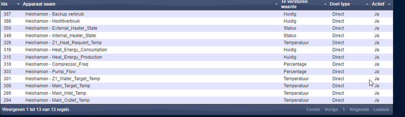

Ja iknow... Maar kan echt niet vooruit met Grafana... Teveel code voor mijn gebrek aan programmeerkennis.
Influx aan de praat momenteel, gevoed vanuit domoticz.
Had in Domoticz al wat scripts geprobeerd voor COP uit de TS, maar dat leidt niet echt ergens toe.
Althans, heb alleen waardes tijdens een run en het totaliseert niet. En zie op basis van de kWh meter nog pieken van 10+
Afbeeldingslocatie: https://tweakers.net/i/ktu7lrJIG3jSbKUkOnoRyEWgepM=/800x/filters:strip_exif()/f/image/rAg7RNRmWSY6hQ8zRwXtnTEe.png?f=fotoalbum_large

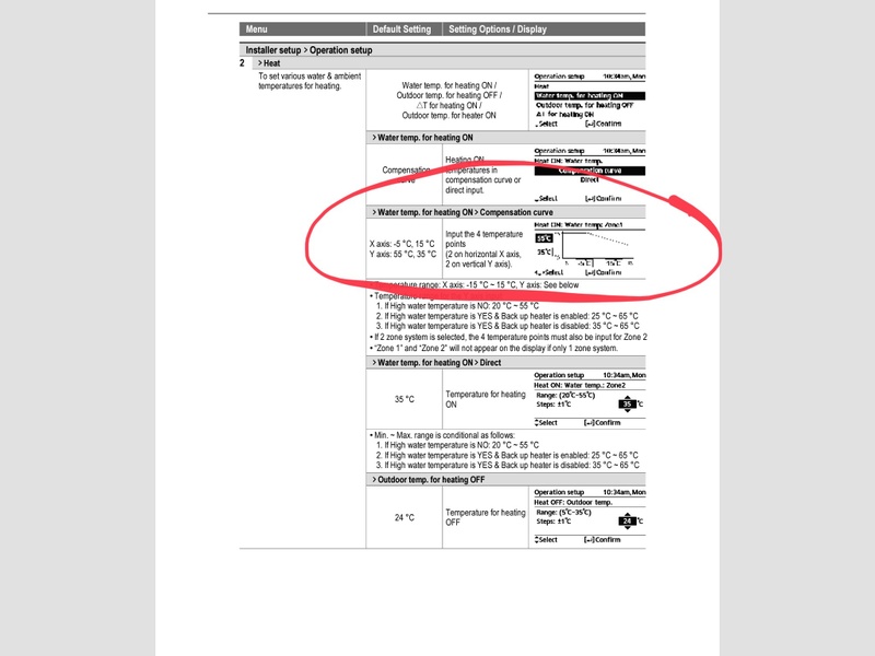

Noutie schreef op woensdag 16 november 2022 @ 10:49:
Mijn systeem (1951 hoekwoning, naïsolatie, radiatoren deels LTV) draait ook niet volledig WAR. Er zit een thermostaat op (CN4, external control). Deze schakelt de warmtepomp drie keer per uur aan. Met deze hoge temperaturen/lage warmtevraag krijg je geen 2,5 kW in je woning.
Volledig WAR betekent dat de stooklijn zo laag moet dat de warmtepomp ook gaat pendelen.
Het lijkt me dat hier niet veel aan te doen is. Een grotere hysterese op de thermostaat zal het pendelen verminderen, maar dan schommelt je temperatuur weer meer.
Ik schakel via CN4 een WiFi relais. Dus eerst de standaard stooklijn, dan indien nodig autoshiften en tenslotte uit via het WiFi relais. Vannacht shift -1, vanaf 6.00 naar shift 0, nu veel zon in de woonkamer shift -1 en over 0,2 graden zet het relais de Wp uit. Terwijl ik zit te typen, gaat de Wp uit. Dus geen aangesloten thermostaat maar een temperatuurmeter als sturing. Als in de loop van de middag de kamertemperatuur daalt onder een bepaalde waarde, gaat de Wp weer aan op shift 0 enzovoorts.
Afbeeldingslocatie: https://tweakers.net/i/I6pipUcNb0Frg9bzlUYxBEfNDHo=/800x/filters:strip_icc():strip_exif()/f/image/FumMx6YJ07p1ey4v2weyYVAU.jpg?f=fotoalbum_large

De thermostaat werkt bij de pana volgens heel wat regeltjes. Het begint slechts met een aan van de thermostaat, daarna gaan, cynisch gezegd, de kaboutertjes bepalen hoelang het duurt voor jij het te koud krijgt. Voor mij reden om niet met een thermostaat te werken. Als je met een stooklijn werkt, kan je de Wp zo instellen dat er gewerkt wordt met de watertemperatuur i.p.v een thermostaat. Je kunt dan in dat kastje wat je nu hebt aangesloten je stooklijn shiften tussen -5 en +5. Loopt de stooklijn goed, dan shift je 0, ie het te koud dan shift 1 of 2. Wil je een heel snelle reactie van de Wp dan doe je +3, blijft er even bij staan en dan weer 1 of 0. De nummertjes in de handleiding van de J serie zijn wat anders als bij mij van de H serie, maar de principes zijn gelijk.
Je zet de stooklijn in en verandert de instelling bij zone, of beter nog, je gaat met je installateur aan de gang
Afbeeldingslocatie: https://tweakers.net/i/9GC6XGBbx3spc2bJ0VCxEn0a_SI=/800x/filters:strip_icc():strip_exif()/f/image/5gG0GjHhOIkx0P6uRRb1R29l.jpg?f=fotoalbum_large
Afbeeldingslocatie: https://tweakers.net/i/oYKdojCvgyUGDpvCCqX-crRjvEI=/800x/filters:strip_icc():strip_exif()/f/image/WrNhDQyjey7Ihu1NocBMEvXk.jpg?f=fotoalbum_large

Nee gebruik wel de S0 sensor. Dat is me nog net gelukt ;)
Welke script en wat heb je voor sensoren in domoticz?
Wat heb je in Domoticz als push optie staan direct of als data veranderd?

Dylantje2

Dylantje2 schreef op woensdag 16 november 2022 @ 16:55:
Gebruik dit script, vrije interpretatie uit de openingspost:

Spul naar influxdb pushen lukt wel, heb ik nu op 'on change' staan.
En in influxdb heb ik het bij gods gratie wel voor elkaar om iets van data te presenteren.
Maar grafana is vervolgens helemaal een zwarte doos voor me.

Deze werkt.
Heb je ook onderaan ALLE idx vervangen voor de goede?
En je zou data push op direct kunnen zetten
Grafana is niet te moeilijk.
Maar ook met screendump, heb niet veel aan te moeilijk Waar loop je tegenaan

Ja IDXen zijn juist.
Script werkt ook wel, maar krijg alleen bovenstaande grafiek. Geen totalisering over de maand of andere periode.
Punt mbt direct is overigens wel een goede. Waarde kan natuurlijk lange tijd hetzelfde zijn. Zal dat wijzigen, maar gok zomaar dat de uitkomst daarvan niet verandert.
mbt grafana; ik heb de datasource toegevoegd, maar vervolgens komt het aan op queryen, en daar heb ik totaal geen kaas van gegeten. Zelfs de 'explore' knop vraagt om een query.
Had gehoopt dat het een beetje drag and drop was. Formules bouwen kan ik wel, maar heb precies 0 programmeerervaring.

Stuur momenteel deze door:
Afbeeldingslocatie: https://tweakers.net/i/ngrmRSUe8VPQNLTN1gfJf63D0UY=/800x/filters:strip_exif()/f/image/kDWKHpQTd6lyyMXS3HSTHNfJ.png?f=fotoalbum_large
Zojuist op Direct gezet.
Zie deze ook netjes in influx zelf.
  • Dylantje2
  • Laatst online: 08:46
Dylantje2
sorry Bricklayere here :-)
je had groen vinkje.?
En op default dan
Dan welk dashboard en welke grafiek/?
  • klump4u
klump4u
Full electric in Zuid-Limburg
Heb je de database toegevoegd?

Yup.
Zie boven en:
Afbeeldingslocatie: https://tweakers.net/i/4yjor3LaHDevAWB3EOTHLTtWdkk=/full-fit-in/4000x4000/filters:no_upscale():fill(white):strip_exif()/f/image/ul6aud8lISOdbGaWJPUXnVM1.png?f=user_large
  • MikeyMan
  • Laatst online: 13:59
MikeyMan
Vidi, Vici, Veni
Dylantje2 schreef op woensdag 16 november 2022 @ 20:24:
En op default dan
Yes:
Afbeeldingslocatie: https://tweakers.net/i/GmUkEhuyWOWBUYVNprAk_zp69As=/full-fit-in/4000x4000/filters:no_upscale():fill(white):strip_exif()/f/image/B6MwcxbtybhVrIxz3ntgy7eJ.png?f=user_large
and yes:
Afbeeldingslocatie: https://tweakers.net/i/0pb1di7BsA6XP16axTWi0H1XWKA=/full-fit-in/4000x4000/filters:no_upscale():fill(white):strip_exif()/f/image/UT3vY69OBdXtaOcIx29msbhD.png?f=user_large
Dashboard:
Afbeeldingslocatie: https://tweakers.net/i/Xv3ckOqZueGkIV0T3Fb0bee2VtY=/full-fit-in/4000x4000/filters:no_upscale():fill(white):strip_exif()/f/image/8ufnG7lIaH11WIfibkyYVBFT.png?f=user_large
Na 'add panel' kom ik op hetzelfde scherm als eerder. Heb time series geselecteerd, maar kom hier met een leeg query scherm:
Afbeeldingslocatie: https://tweakers.net/i/yH0lZBi9EnvTRFefgsSJMSnwiQY=/800x/filters:strip_exif()/f/image/KHp5giI4idLCNNEgw0C9mDkJ.png?f=fotoalbum_large
[ Voor 36% gewijzigd door MikeyMan op 16-11-2022 21:08 ]
