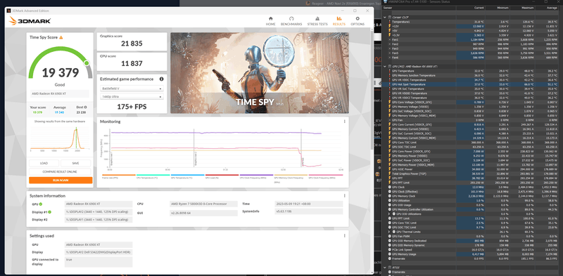

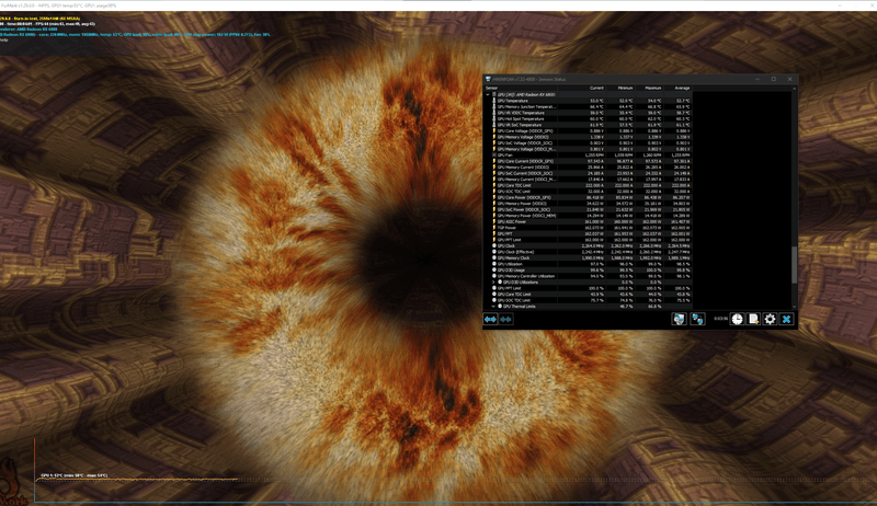

HugoBoss1985 schreef op maandag 27 februari 2023 @ 20:29:
Undervolten met de power limit op default gaat net iets anders.
Heb je dat ook geprobeerd?
Wat is jouw stock gpu frequentie in Adrenaline?
2400-2450 is ongeveer de sweetspot voor deze chips qua perf/watt.
Dan kun je er wellicht 50-70 watt vanaf halen.
Als ik in GPU-Z kijk naar de default boost clock staat er 2250 Mhz maar als ik in Wattman voor het eerst een custom profiel maak staat er 2379 Mhz 🤔.
In games zie ik in ieder geval geen verschil als ik de power limit op default zet (en undervolted). Verandert helemaal niks, lijkt puur een limiet te zijn zoals bij mijn Vega 64.
Zie hier een recording van 2min op volle load/temperatuur in Flight simulator. Op de helft zet ik em naar default power. Uiteraard zit ik hier niet op de 290W limiet zoals in Time Spy maar goed.. hij draait wel gewoon op continu 0.978V zoals ik zou verwachten:
Afbeeldingslocatie: https://tweakers.net/i/F8WnTqQZPy1Pb3JIWW0qM2csIeE=/full-fit-in/4000x4000/filters:no_upscale():fill(white):strip_exif()/f/image/cJgpGxfpLn2uW8jMiPl0JleK.png?f=user_large
Wel tevreden mee. :) 230W is minder dan mijn undervolted Vega 64. En 2-2.5x de performance.

  • HugoBoss1985
  • Laatst online: 23:06
HugoBoss1985
Xenotech
Zijn dat de maximum uitgelezen waarden tijdens de run, in je grafieken?
Trouwens mooi dat Hwinfo dat kan... dat wist ik nog niet 8)7
Mooi toch, het zal eerder 2.5x performance zijn.
Mijn 6800 XT met undervolt (ongeveer 20.800 Timespy) is al 2x een 2070 ;)
Hoe hoger de default waarde in Wattman, hoe beter de chip is... dat is mij verteld.
Ik heb op default bijna 2450, iets meer dan jouw default.
Die waarde heb ik nu vastgezet als maximum boost clock met een vcore van 1025 (ik heb met stappen van 25 gewerkt... niet te moeilijk gedaan).
Verder dus met default power limit.
In games kom ik met minder weg maar Timespy crashed dan.
Dus andersom dan bij jou ;)
Probeer eens 2450 maximum boost clock in te stellen in wattman en kijk dan welk voltage je nodig hebt.
Alles boven 2400-2450 kost flink wat meer stroom voor maar een paar fps.
Want we zitten inderdaad al in de buurt van de 6950xt met flink minder verbruik (het zal daadwerkelijk iets van 250-270 watt zijn als er 230 wordt uitgelezen).
2379 0.978 0% power limit is wel nice!
Er zit wellicht ook een verschil in wat je in wattman aan voltage instelt en wat er daadwerkelijk uitgelezen wordt.
Hier is alles inmiddels 100% zeker weten stabiel, elke benchmark en elke game!
[ Voor 25% gewijzigd door HugoBoss1985 op 28-02-2023 20:08 ]

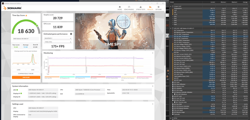

  • DoubleYouPee
  • Laatst online: 12-10 10:10
HugoBoss1985 schreef op dinsdag 28 februari 2023 @ 08:26:
Nee de huidige (maar max kan ook in hwinfo), dit is na 15min, dus dan zijn de waarden wel redelijk stabiel
Hm... vraag me af hoe ze dat doen. Misschien iets met de ASIC waarde.
Die waarde heb ik heb ik nu vastgezet als maximum boost clock met een vcore van 1025 (ik heb met stappen van 25 gewerkt... niet te moeilijk gedaan).
Hij crashed in games ook niet, maar onder de 980mv krijg ik artifacts. 2500@1000mv is ook in games stabiel, al moet ik nog wat langer testen om dit zeker te zeggen. Maar hij gebruikt inderdaad wel een stuk meer power, vandaar dat ik hem op 2400 heb.
De 0.978V is juist de uitgelezen waarde (door hwinfo dan), ik heb hem dan op 1000mv in Wattman

Wat is je verbetering tegenover origineel met die pad dan? ben wel benieuwd mijn delta T van hotspot en GPU is 20-22C
Enkele TimeSpy run geeft me 14c delta. Dit is met waterblok en 229W PPT
Afbeeldingslocatie: https://tweakers.net/i/TOdt3gVU01JEa_GlyMosm0muygk=/800x/filters:strip_exif()/f/image/RdvRf1WCijCWf59j4DjN51PD.png?f=fotoalbum_large
Bij 293W PPT is did 18c delta.
Afbeeldingslocatie: https://tweakers.net/i/HUaDBWbWdOOZLPao3tCylKfm2JY=/800x/filters:strip_exif()/f/image/KRbmG6t1wUPPq6cMBHiLXrSA.png?f=fotoalbum_large
Ik zou nu niet persee je koeler hiervoor verwijderen maar als je toch de paste moet vervangen voor een waterblok of dergelijke dan is dit een goede oplossing. En absoluut aan aanrader voor direct die laptops. Scheelt mij zo'n 12-20c vergeleken met stock paste voor mijn 6800HS en zo'n 8-14c voor mijn 6800HS Creator Edition de aangebrachte pasta was gewoon ruk.
Met liquid metal kan je de 6900XT hotspot delta tot zo'n 12c krijgen bij volle load 360W+ Maar blijft een tricky goedje. Ik draai nog steeds met LM op mijn 2070 Super. Die haalt makkelijk Legendary scores puur omdat de lagere hotspot delta hogere en langere boosts toestaat. Zelfde was waar voor mijn 6800XT en de korte period dat ik LM op de 6900XT heb gebruikt. Ik zou LM bijvoorbeeld gerust aanraden bij een luchtkoeler die je feitelijk daarna niet meer hoeft te verwijderen. Maar niet met een waterblok die je er nog wel eens af wilt halen voor een schoonmaak. Dan beginnen de problemen. Erg makkelijk om te morsen bij het demonteren.
[ Voor 18% gewijzigd door Cidious op 09-05-2023 13:33 ]

Afbeeldingslocatie: https://tweakers.net/i/TShHl0s8c7QU7NQ1QHWPjCPx9Zw=/800x/filters:strip_exif()/f/image/vQVV0xkmDjsCN5ICShpYPtA4.png?f=fotoalbum_large
Ik heb ook puur uit interesse een 250w profiel gedraaid in timespy, daar werd de hotspot toch iets warmer, rond de 88c, met edge temps in de mid-60.. Maar een graphics score van 18015 is er dan ook naar :D
https://www.3dmark.com/spy/38688888

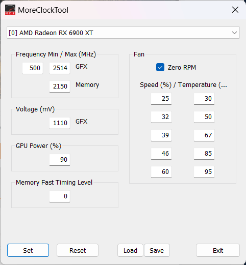

AMD Minimal driver install + MCT
https://www.igorslab.de/e...ool-replaces-the-wattman/
Wattman blijft altijd maar resetten dus ik gebruikte afterburner maar deze tool is nog kleiner en eenvoudiger.
