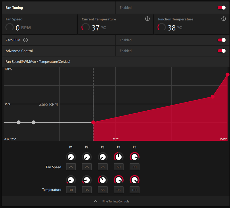

Ik heb zelf de volgende fancurve draaien:
Afbeeldingslocatie: https://tweakers.net/i/89LAs944nIwjkNqUM0poQ3rsbQg=/800x/filters:strip_exif()/f/image/02FJ6lRzkAqMyQf0Tfeyxb7t.png?f=fotoalbum_large
Op deze manier draait hij van 0% tot 60% rpm lineair met de load en als hij boven de 95 graden uit komt schiet hij naar een zeer hoge 90% fan speed waardoor ik meteen hoor als er iets niet goed zou zijn.
Bij zware load is de JT eigenlijk altijd 92/93 graden en de core temp is zo'n 15 a 20 graden lager en de fanz zijn voor mij niet storend (rond de 900-1200 rpm).
En als je je toch stoord aan de fan of de 92 graden kan je simpelweg je frequency met 150 verlagen en dat scheelt je niet alleen een hoop stroom maar ook warmte en dus zal die flink zakken.

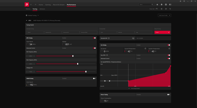

Afbeeldingslocatie: https://tweakers.net/i/nYxQ4pTs3b4bB1Buc-R97NAbIvg=/800x/filters:strip_icc():strip_exif()/f/image/FyCFuTenbPQFeGPB9m7cnQVu.jpg?f=fotoalbum_large
Loopt hier met een undervolt nu mooi stabiel op. Max piek is 200W en is nu nog stiller en cooler. Blij mee _/-\o_

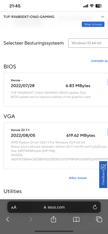

  • kevinmastah2005
  • Laatst online: 22:47
Ik lees hier veel berichten over coil whine en retour sturen.
Hebben jullie de nieuwe (Asus) bios al geprobeerd?
Met deze nieuwe bios is bij mij de coil whine verdwenen.

kevinmastah2005 schreef op zaterdag 12 november 2022 @ 16:08:
Enlighten me? Waar kan ik dat downloaden? Het liefst houd ik de TUF namelijk.

  • Fontainemelon
  • Laatst online: 25-08 11:43
Fontainemelon
Zuiderbuur
OMD schreef op zaterdag 12 november 2022 @ 16:14:
https://www.asus.com/supp...16g-gaming/helpdesk_bios/
Even achterhalen welke bios er op dit moment op zit, en of de download een latere versie is. Ik heb dit ook gedaan, dus de coil whine die een heel stuk minder is kan ook daaraan gelegen hebben (en niet zozeer aan undervolten en een tijdje draaiende hebben).
