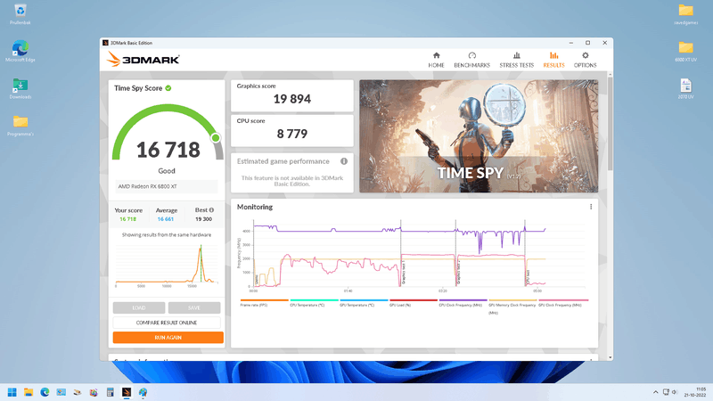

Voor w.b.t. de 6800 XT TUF: het bios op de Asus site is nieuwer dan mijn kaart die 16 dagen geleden geleverd is.
Het scheelt mij nu 25mv minder om stabiel te zijn in Timespy, voor de dezelfde boost clock.
1025mv 2450mhz 0% power.
Ik undervolt met 25mv stappen tegelijk, redelijk ruw dus.
Dit is voor mij nog steeds de sweetspot van wat de kaart aan boost clock aanhoudt (effectief ongeveer 2375-2400 in Timespy) met undervolt, zonder te throttlen door temperaturen (redelijk compacte behuizing).
20.500-20.600 Timespy Graphics
Veel hoger klokken / voltage geven heeft geen zin (zelfs stock niet... logisch met 125mv meer) omdat hij de effectieve boost klok niet haalt/aanhoudt.
Waarschijnlijk door te hoge temps.
Ik heb het idee dat deze kaarten eind tussen de 60 en 70 graden gpu al gaan throttlen?

Mistacal schreef op maandag 17 oktober 2022 @ 12:52:
Goede vraag, ik draai dus nu op een overclock 2740mhz en zie geen significante verbetering in mijn superposition scores, 11400 tegen 11700. Wel verbruik van 270 naar 315 (power +15%). Temperaturen blijven nog netjes, 78 gpu temp en 93 junction.

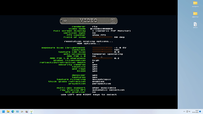

Mmm ik ga toch nog eens het oude bios erin terug flashen en nog eens testen.
Want voorheen merkte ik in Quake RTX zelfs tot 2700 mhz verbetering in de timedemo.
Timespy lijkt toch wel de snelste manier om een onstabiele undervolt te vinden.
Het heeft vaak meer voltage nodig dan bijvoorbeeld Quake RTX of Firestrike.
Als het van stock 11400 naar overclock 11700 gaat dan is dat echt zeer magertjes!
Heb je nog een undervolt geprobeerd?
Daar (undervolt + frequentie aanpassen) kan je wellicht meer mee bereiken.
[ Voor 9% gewijzigd door HugoBoss1985 op 17-10-2022 12:56 ]
  • Mistacal
  • Laatst online: 19-09 15:56
HugoBoss1985 schreef op maandag 17 oktober 2022 @ 12:55:
Ja van 2509 (stock) naar 2740mhz geeft ongeveer 500 meer punten n dan nog wel bij vermelden dat fast timings het meeste hebben gedaan, 300 punten komt daardoor.
UV moet nog gebeuren maar wou van het weekend eigenlijk alleen ff gamen en niet testen.

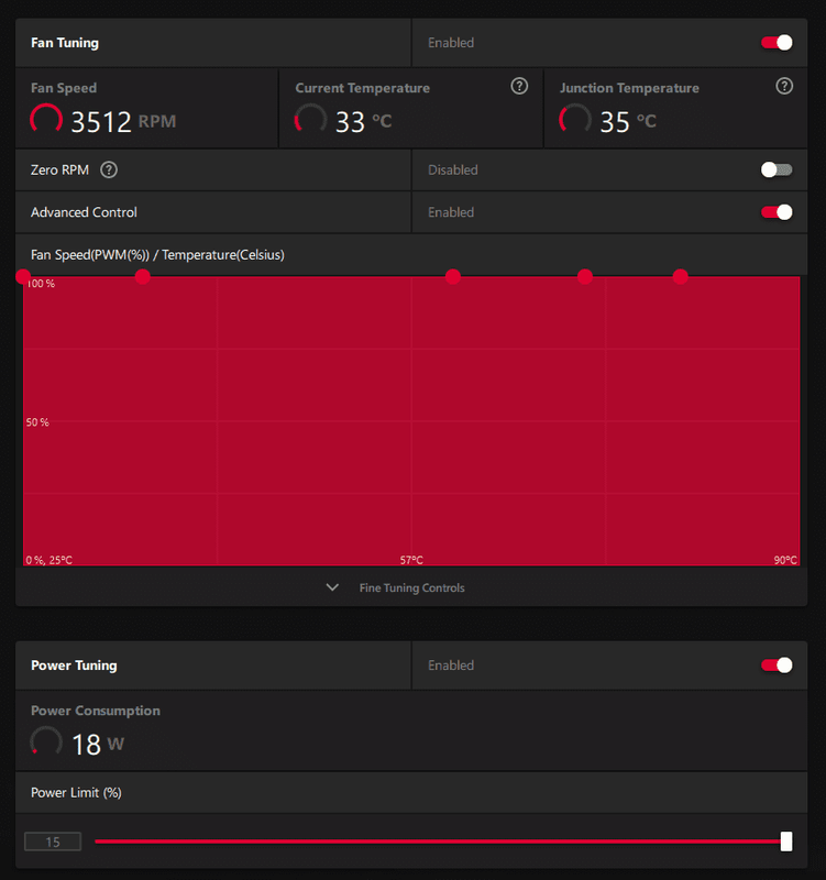

Die stond inderdaad gewoon op standaard, bij aangepast en geavanceerd komt hij op onderstaande settings uit.Afbeeldingslocatie: https://tweakers.net/i/kGwBJuf7IsdDf3FNyOUcs0j1nno=/800x/filters:strip_exif()/f/image/EXps09yIfCqYAOJoMxLcyH5W.png?f=fotoalbum_large

  • An1mA
  • Laatst online: 09-09 10:21
Kevin85 schreef op maandag 17 oktober 2022 @ 16:48:
Die stond inderdaad gewoon op standaard, bij aangepast en geavanceerd komt hij op onderstaande settings uit.[Afbeelding]
Je moet er zelf nog even mee spelen, want met de fancurve die je liet zien, gaat ie nog steeds lawaai maken.

  • Kevin85
  • Laatst online: 07-07 15:56
An1mA schreef op maandag 17 oktober 2022 @ 17:24:
Ik neem aan dat een undervolt dan misschien ook een optie is, waardoor hij minder warm wordt en de fan ook lager kan?

  • HugoBoss1985
  • Laatst online: 22:44
HugoBoss1985
Xenotech
GTX404 schreef op dinsdag 18 oktober 2022 @ 15:20:
Hi mede-tweakers,
Ik zit al lange tijd op nvidia, maar ik vroeg me af hoe in RT-heavy games de 6900/50 XT het doen op hoge resoluties. ultrawide 1440P / 4K etc.
Is het een mogelijkheid om games met RT te spelen of toch maar liever niet?
6800 XT.
Settings zoals afgebeeld.
In Quake II RTX verder HDR aan en resolution scaling uit.
1080p is geen hoge resolutie maar toch wel gangbaar voor Quake II RTX.
Verder is hier online maar erg weinig over te vinden dus ik dacht "ik post het even" :P
Afbeeldingslocatie: https://tweakers.net/i/LNePok2myrEPmZ770PIt5xYT_wI=/800x/filters:strip_exif()/f/image/gPog86SMn1Tq8fPUmIzLCeYK.png?f=fotoalbum_large
Afbeeldingslocatie: https://tweakers.net/i/rEQuQxCov06tDw1nRpoFUcfYyEA=/800x/filters:strip_exif()/f/image/WciXVqHrZpFZUfZBTcPGfZ1o.png?f=fotoalbum_large
Afbeeldingslocatie: https://tweakers.net/i/m2UIayQ8Pz1R1aefEEZ5sTI41z8=/800x/filters:strip_exif()/f/image/DW0Qf7RB7iZ3V8Wc5xUeFpHN.png?f=fotoalbum_large
[ Voor 19% gewijzigd door HugoBoss1985 op 18-10-2022 16:04 ]

  • HugoBoss1985
HugoBoss1985
Xenotech
GTX404 schreef op dinsdag 18 oktober 2022 @ 16:05:
ik zit helaas op hoge resolutie + high refresh :P
Welke gpu is dat trouwens?
4k zit het maar op 21 fps, verder zelfde settings.
Niet zo heel veel gek trager als een 3080 op 4k (maar die zit wel ruim boven de 30 / iets boven 40).
TUF 6800 XT OC.
Het is ongeveer 2080 super niveau qua RTX (in Quake II RTX).
Bijna 3060ti :P
[ Voor 13% gewijzigd door HugoBoss1985 op 18-10-2022 17:48 ]

  • HugoBoss1985
HugoBoss1985
Xenotech

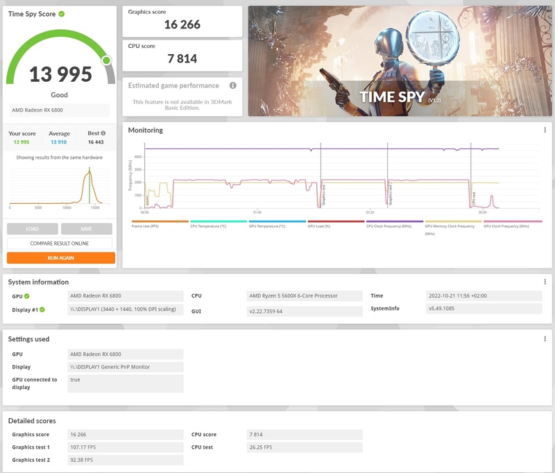

Het maximum wat ik verder uit de kaart krijg is maarliefst 86 fps op 1080p met dezelfde settings in Quake II RTX als eerder gepost.
Met deze overclock:
Min 2600 max 2700, power +15%, fast memory timings, 1150mv.
Op 4k is het dan 22.21 fps.
Timespy min 2600 max 2700 power +15%, fast memory timings 950mv (!) (net weer een paar 100 puntjes meer dan met 1000mv)
Custom fan settings (anders dan eerder afgebeeld) met vrijwel 100% @load.
Afbeeldingslocatie: https://tweakers.net/i/VhZxCTPqeW8WWFKjTCApiz2zQZg=/800x/filters:strip_exif()/f/image/05l1OjOtArrjosUkNhlmuLuf.png?f=fotoalbum_large
Doei 3090 en hallo 3090ti :+
En dat allemaal op een 650 watt SFX voedingkje :)
Het geluid en verbruik is dan wel echt idioot dus dit worden niet mijn dagelijkse settings.
Maar als we even hier naar kijken hebben we het over méér dan 3060ti niveau en ongeveer 3070/2080ti qua raytracing in Quake RTX. :*)
https://www.overclockersc...060ti_gaming_x_trio/9.htm
Het artikel is wel 2 jaar oud dus qua driver verbeteringen enzo zal Nvidia wel hogere fps halen inmiddels!
https://www.overclockersc..._rtx_3080_xc_black/11.htm
Die is wat nieuwer en ook hier zie je dat de 6800 xt (zie mijn resultaten) boven 3060ti prestaties zit op 1080p en 4k (en bijna 3070), ook met de 1025mv 2450 settings!
Edit: nu nog wat "balls to the wall" getest.
Min 2700 Max 2800 power +15% 1000mv vram afstemmen: uit.
89.23 fps in Quake 2 RTX 1080p met zelfde settings als eerder :+
Dat is 3070 niveau.
Ik heb nog iets grappigs ontdekt.
Voor 1025mv en 2450 mhz hoef ik mijn minimum frequentie niet aan te passen (gewoon op 500 laten).
Maar als ik de kaart op 2700 zet dan boost hij bij lange na niet in de buurt van 2700, eerder gewoon iets van 2300.
Zodra ik dan wél de minimum frequentie aanpas naar 2600 mhz zit ik ineens wel tussen de 2600-2700 qua boost.
Verder qua coilwhine: mijn ervaring is dat alle kaarten er wel last van hebben.
Deze kaart heeft er op lage resolutie en hoge fps veel meer last van dan op bijvoorbeeld 4k.
Lager stroomverbruik/undervolt resulteert ook in veel minder/geen coilwhine.
[ Voor 28% gewijzigd door HugoBoss1985 op 20-10-2022 08:31 ]

  • Skyline GT-R
  • Laatst online: 28-07 06:51
Skyline GT-R
RB26DETT
Met undervolten en ook wat OC'en kan je best wat extra prestaties uit een RX 6900 XT halen.
Mijn settings:
Afbeeldingslocatie: https://tweakers.net/i/wsdTrA-WDeqaRnQ271FUCoiu4rY=/800x/filters:strip_exif()/f/image/MUVhvxdrPhZizYX19PWn3X8R.png?f=fotoalbum_large
En dat geeft me volgende Time Spy score:
Afbeeldingslocatie: https://tweakers.net/i/98lNmCLOSscGdN9Wp6PajJcTq94=/800x/filters:strip_exif()/f/image/jEjvhv1JSMzhuPe17nDhrDdi.png?f=fotoalbum_large
https://www.3dmark.com/spy/31437644
  • Mistacal
@Skyline GT-R 30mV is niet echt een undervolt, pas bij 100mV of meer even kort door de bocht genomen, dit is voornamelijk een OC met 220mhz.
Hoe ziet je curve eruit? Wel prima score zo te zien
__/`\__/`\__

Skyline GT-R schreef op donderdag 20 oktober 2022 @ 09:22:
Mijn settings:
Dank je wel voor het laten zien van jouw settings, precies waar ik opzoek naar ben!

Afbeeldingslocatie: https://tweakers.net/i/WJGpyGH_55TXjuA6Es7hffMEhyI=/800x/filters:strip_exif()/f/image/YkwK4DD5oaWyxFCAzXkdJHJU.png?f=fotoalbum_large
Als dit geen sweetspot is dan weet ik het ook niet meer.
Nogmaals even gedraaid zonder hwinfo, zonder AMD overlay.
Min 500, max 2450, 1025mv, fast timings, 0% energielimiet, stock fan profiel, quiet bios.
In GT1 zie je een vrijwel stabiele kloksnelheid van 2380-2390.
Zodra ik de frequentie op 2550 zet (zonder de rest te veranderen) kost dat al weer honderden punten minder.
Nog een hele belangrijke constatering voor mensen die denken dat hun kaart slecht undervolt:
Er is een heel duidelijk verschil tussen de hoeveelheid voltage die je chip nodig heeft met 0% power limit en +15% power limit.
Met 0% power limit heb je een hoger voltage nodig om stabiel te blijven.
Zo heb ik dus 1025mv nodig voor 2450.
Maar als ik de power limit op +15% zet kan ik Timespy draaien met min 2600 max 2700 en dan maar 950mv.
Het stroomverbruik is in het laatste geval wel gewoon véél hoger.
Er zijn dus ook mensen die undervolten door gewoon hun power limit in de min te zetten.
Ik begrijp dat allemaal nog niet helemaal maar vind het zo wel prima :P

@HugoBoss1985 Dat is ook niet zo gek, kijk maar even naar hoe RDNA2 functioneert uit de FP
Lager target voltage met hogere target clocks in een power limited situatie
Nu ben je misschien iemand die niet te veel hitt in zijn of haar kamer wil en of de kaart stil wil houden.
Dus je wilt liever niet +15% power gebruiken maar wel het maximale uit de kaart halen.
We gaan daarvoor het volgende voorbeeld gebruiken:
2650MHz Target en 1000mv Target Voltage
vs
2650MHz Target en 1150mv Target Voltage
Na wat ik hierboven gezegd heb zou je denken. Je zei net dat je boven de 940mv toch 1150mv kreeg dus het dus beide instellingen zijn even snel.
Om het lastig te maken is dat dus niet het geval :) de 1000mv instellingen zijn sneller.
Dit komt omdat de voltage/clock curve ander is.
1150mv Target: In dit geval zullen de voltages bij 2300MHz hoger zijn dan bij de curve met 1000mv als target voltage.
De exacte formule die hier voor zorgt weet ik niet maar in het geval van 1150mv loopt het voltage eerder op en zal de GPU bij lagere clock snelheden al de max 1150mv gaan gebruiken.
Ik merkte namelijk dat ik in het begin ook tegen hele andere zaken aanliep dan met de Vega, waar je nog settings kon vastzetten. Toen pas de FP gaan lezen.

Afbeeldingslocatie: https://tweakers.net/i/xyVciDKx8O6wMeRMN0ffTRoAVfM=/800x/filters:strip_icc():strip_exif()/f/image/Jr8RqichorcoXHrodb5gtyqg.jpg?f=fotoalbum_large
Afbeeldingslocatie: https://tweakers.net/i/8KEJ0k0ebxdEWBS0Q4bvuB_Hh6E=/800x/filters:strip_icc():strip_exif()/f/image/X7cFUQL7BZpF2OPm66u92KhQ.jpg?f=fotoalbum_large

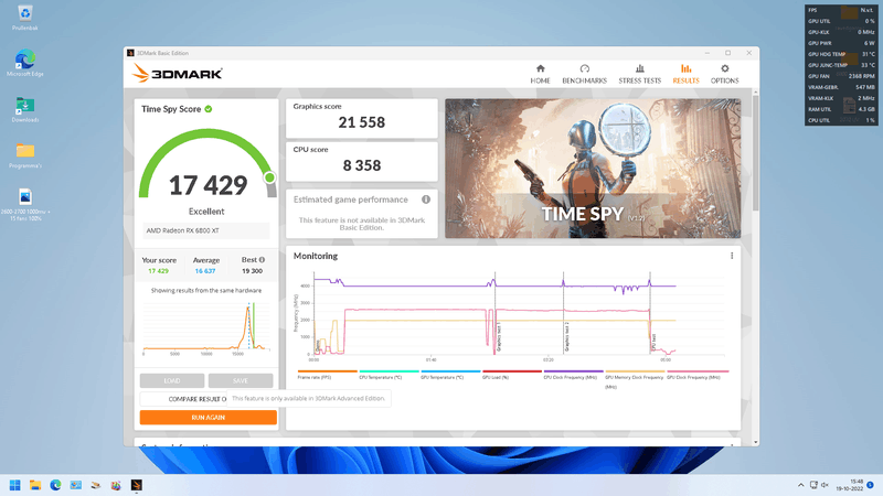

HugoBoss1985 schreef op donderdag 20 oktober 2022 @ 16:49:
@CarJunkyXL
Netjes, ik denk dat je tussen 6800 en 6800 xt prestaties in zit.
160 watt is erg weinig.
Ik heb het verbruik ook nog even bekeken.
Nu heb ik ook nog even getest met min 500 max 2225 0% power = 194 watt maximaal.
70 watt minder voor 1650 grafische punten minder.
Thanks! ja, 160watt piek en dan deze performance wilt alleen maar zeggen hoe goed AMD met RDNA2 zijn efficiëntie op orde heeft denk ik. Maar nog geen 200 watt piek voor 19500 punten is ook wel extreem netjes!

CarJunkyXL schreef op donderdag 20 oktober 2022 @ 16:49:
Nah... wat is veel.. Denk niet echt. Maar ipv 20 cent per kwh ben ik naar 1 euro per kwh gegaan. Dus gamen is indirect ook 5x zo duur geworden. En dat verschil wilde ik zoveel mogelijk mitigeren.
Voor de beeldvorming even game benchmark gedraaid.. Ik zeg niet dat ik geen performance verlies heb, maar blijkbaar zie ik het verschil niet meer boven de 100 FPS op een FreeSync monitor. ;)
Ja zeker, ik ben er ook wel echt blij mee.
Geen idee of ik nou de sillicon lottery gewonnen heb? :)
19150 is nog steeds meer dan menig stock 6900 XT
Ik ga nu nog een keer kijken wat er met 160 watt uit komt, dat is mooi voor in de zomer (als ik de kaart dan nog heb) :P

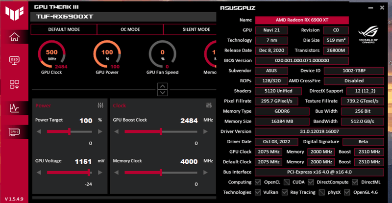

Ben zelf ook maar eens gaan testen, alleen volgens mij doe ik iets fout, als ik lager dan 1150mV ga dan crasht Time Spy. Wat doe ik fout?
Default mode:
Power target: 100%
GPU boost clock: 2484
GPU Voltage: 1175 mv
19792 Graphic score
129.89 & 112.79 FPS
Default & -25mV:
19991 Graphic score
130.91 & 114.14 FPS
Default & -50mV:
Time spy Crash!
OC MODE:
Power target: 106%
GPU boost clock: 2504
20116 Graphic score
131.85 & 114.76 FPS
OC MODE & -25mV:
20280 Graphic score
132.72 & 115.85 FPS
OC MODE & -50mV:
Time spy Crash!

@CarJunkyXL
Wattman gaat maar tot 881 mV bij mij :)
Maar het frappante is dat het geen bal uit maakt versus 925 mV, volgens Hwinfo.
Ik zie hetzelfde stroomverbruik, fanspeed, 3dmark resultaat, etc.
Ook het voltage is qua max. Hetzelfde volgens hwinfo.
Voor stabiliteit maakt het ook niet uit, 2225 mhz is gewoon het maximum wat mijn kaart kan met het minimum aan voltage (maar toch mooi @ max 194 watt).
Wellicht iets met het bios van de kaart?
Heb jij nog iets aan je power slider gedaan om tot 160 watt te komen?
@Kevin85 Jij hebt een 6900 XT? Die heeft volgens mij altijd meer voltage nodig dan een 6800 XT.
Anders zou ik het niet weten... wellicht heb je het met de sillicon lottery slecht getroffen.
Hier van mijn kaart in de build toch ook één foto, immers ga ik de kaart nu toch houden (zit al voorbij WKOA periode).
Met wat tweaken betere prestaties dan een stock 6900 XT, op 194 watt en voor bijna 70 euro minder (op het moment van aanschaf) :P

  • An1mA
Kevin85 schreef op donderdag 20 oktober 2022 @ 17:02:
Default mode:
Power target: 100%
19792 Graphic score
129.89 & 112.79 FPS
Default & -25mV:
19991 Graphic score
130.91 & 114.14 FPS
Default & -50mV:
Time spy Crash!
OC MODE:
Power target: 106%
20116 Graphic score
131.85 & 114.76 FPS
OC MODE & -25mV:
20280 Graphic score
132.72 & 115.85 FPS
OC MODE & -50mV:
Time spy Crash!
Silicon lottery ;)
Bij mij crashed Time Spy alles onder 1125mv
En met OC mode, bedoel je de automatische overclock van AMD Adrenaline?
Ik heb met handmatige overlock het onderstaande:
Graphic score 21912
144.26 & 124.52 FPS

An1mA schreef op donderdag 20 oktober 2022 @ 18:10:
Silicon lottery ;)
Graphic score 21912
144.26 & 124.52 FPS
Bahbah heb ik weer! Welke settings heb je?
OC mode bedoel ik de GPU Tweak III mee, dus eigenlijk indd AMD Adrenaline :)
@CarJunkyXL
Je hebt ook een mooie stabiele frequentie lijn.
Overigens is alles wat ik tot nu toe hier gepost heb getest met een 1080p 60hz monitor.
min 500 max 2450 0% power = 270 watt maximaal volgens Hwinfo64, na Timespy draaien.
75 watt minder voor 1650 grafische punten minder.
En zie ook het ventilator toerental verschil ;)
Ook lekker aan het tunen geslagen zie ik ;).
Het er rekening mee dat de waarden in Wattman veelal targets zijn en niet de werkelijke klok & spanning weergeven. Soms worden ze zelfs genegeerd als een waarde te laag of hoog staat. Maar dat had je al gemerkt.
Een bron van misverstand is het gerapporteerde TGP vermogen.
Velen denken dat dit het vermogen is wat de hele kaart verbruikt, maar dat is niet zo.
De sensoren zitten na de VRM sectie waardoor het verlies in dat gedeelte nog niet meegerekend is.
Om een goede schatting van het echte hele verbruik te maken, moet je de TGP door 0.82 delen (komt van de schatting dat de vrm efficiëntie 82% is).
Volgens mij heeft HWinfo tegenwoordig een optie om het 'gesimuleerde' TBP te tonen.
  • HugoBoss1985
HugoBoss1985
Xenotech
Deze Asus TUF kaarten zijn toch wel echt heel gaaf.
Asus heeft het 5700 XT (strix) debacle ook weer helemaal goed gemaakt.
En qua drivers is het allemaal stabiel en bugvrij, wat een verademing.
De kaarten zijn gewoon super sterk en degelijk, er eigenlijk geen sprake van sag.
Ik vind het ook heel gaaf dat je bijna alle thermal pads kan zien zitten.
@Kevin85 Bahbah :P nou die 6900 XT is een volledige chip.
Die kaarten zijn gewoon gemaakt om veel harder op hun staart te trappen en volgens mij niet zozeer op efficiëntie :P
TUF 6800 en XT kaarten hebben verschillende maten en de 6900 XT is nog weer 10 cm langer.
Waarschijnlijk is de koeling dus ook weer iets forser.
Soms zie je ook 3 power connectors op 6900 XT's.
Gewoon goed koelen en gaan met die banaan.
Hier zie je al bijna 23.500 gepost door @Skyline GT-R met een 6900 XT... dat kan je met een 6800 XT wel vergeten.
@CarJunkyXL offtopic maar het is een InterTech IM1 pocket, +/- 21 liter M-atx case waar ook een ATX voeding in kan (ik zou dan max 140mm diepte pakken; EVGA G6 series o.i.d.).
@CMT Het is volgens mij ook altijd beter om met hardware te meten, alleen die heb ik niet.
Ik heb nog wel een opengewerkte schuko kabel; in de R9 290 tijd heb ik daar nog wel eens (met een multimeter) mee bekeken wat een systeem in het totaal uit de wand trekt.
Dank voor de info.
Wat je zegt klopt helemaal; ik ben na het hetzelfde resultaat met 925mv versus het minimum in de driver naar hwinfo gaan kijken.
En daar zag ik dus ook dat het maximum van de GPU kernspanning hetzelfde was.
Dan zou ik ik dus met 194 watt in Hwinfo op zo'n 236 watt uitkomen, ongeveer 6800 non XT niveau voor 19.150 Timespy puntjes.
Alsnog meer dan stock (Edit: nee dus... stock haal ik meer) voor een heel stuk minder stroomverbruik.
Ik heb me hier gisterenavond toch wel over verbaasd.
Omdat de 6000 series ook recent flink wat punten in Timespy gewonnen hebben door drivers, heb ik even op Tweakers de 6950 XT review erbij gepakt.
Omdat die redelijk recent is met drivers en benchmarks.
review: AMD Radeon RX 6950 XT - Vijf razendsnelle Radeons vergeleken
Als je naar de Timespy scores kijkt dan zit ik met 20.600 (met 2450 en 1025mv in de driver, max 270watt volgens hwinfo) op 6950 XT reference waardes.
Dat is toch bizar met een 6800 XT?
En met idiote herrie en warmte krijg ik er maarliefst nog 1000 extra uit.
Ik vraag me de hele tijd af wat er niet klopt maar volgens mij heb ik gewoon een zeer goede 6800 XT?
Ik heb ook nog een oudere review van Tweakers gezien, met een Gigabyte en Sapphire 6800 XT.
review: Radeon RX 6800 XT - Sapphire Nitro versus Gigabyte Gaming OC
Die Sapphire trekt daarbij bijna 340 watt terwijl die kaarten toen (oudere drivers) maar 17.600 haalden!
Dit is mijn Timespy score met de kaart helemaal stock en het silent bios.
Tegen hetzelfde stroomverbruik, volgens hwinfo als met mijn 2450, 1025mv settings en 20.600 score.
Stock zit ik dan al dik 2000 over wat Tweakers toen getest heeft.
En dit is ook maar 82 puntjes onder een 6950XT reference, volgens Tweakers.
Hoe kan het nou dat ik ook veel meer haal dan sommigen hier met een 6900 XT (ik heb een paar keer in de 18.000 gehoord) ?
Het verschil in herrie is trouwens absurd met stock... het scheelt zo 800-900 rpm met mijn grootste undervolt in die paar minuten Timespy.
8)7
Afbeeldingslocatie: https://tweakers.net/i/M27u9tyvnglJ7Ft-BZF-tHXEZKE=/800x/filters:strip_exif()/f/image/Px0oIiWolSRGUUHimyzZzAfV.png?f=fotoalbum_large
@Mistacal Mijn coilwhine opmerking kan de prullenbak in.
De kaart heeft met zware overclock en met zware undervolt coilwhine.
Maar ik vind het dus zeer meevallen/niet storend.
Vega 56 was erger.
[ Voor 33% gewijzigd door HugoBoss1985 op 21-10-2022 11:30 ]

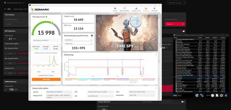

  • _Dekker
  • Laatst online: 21-08 19:36
Ben ook wat verder wezen testen met de 6900XT TUF.
Wel leuk te ontdekken dat om 1 of andere reden het XMP geheugenprofiel in de BIOS was gereset.
Na correctie daarvan ging de Timespy Graphics score op default settings van 20079 naar 20266.
(Ik heb een Ryzen 3600 CPU dus wellicht beïnvloedt dat mijn scores in negatieve zin)
Als ik via GPU Tweak III de Power Target op 110% zet dan kom ik uit op 20685.
Verder geen wijzigingen.
Ik heb nog wat met undervolten zitten spelen maar kom niet veel verder dan -25mV en ik zie er de voordelen niet van.
Default settings van deze GPU:
Clock: 2494MHz
Voltage: 1175mV
Afbeeldingslocatie: https://tweakers.net/i/YvKFIlQpCSWh6EaGmBC2hrkmqdk=/800x/filters:strip_exif()/f/image/QSuaiSzO1Bcsx6oZuCozsr4A.png?f=fotoalbum_large
EDIT:
Dankzij dit forum ook ontdekt dat er zoiets is als REBAR, dus dit ook maar aangezet in de BIOS.

Asus 6800 TUF OC 3DMark Timespy 16.266 punten, stock settings, Silent mode.
Afbeeldingslocatie: https://tweakers.net/i/CkIfNnadA4fycABjc43rwedfQbI=/800x/filters:strip_icc():strip_exif()/f/image/jPtUvUaZO56cKuAuSfDJqdJy.jpg?f=fotoalbum_large

Misschien al kort wat tips om een hogere Time Spy score te halen. Je totale Time Spy score wordt voor 85% bepaald door je graphics score, en de andere 15% komt van je CPU. Dus je graphics score telt het hardste door.
Die graphics score omhoog krijgen komt voornamelijk neer op hogere sustained core clocks halen. De grootste limiterende factoren hiervoor zijn power en temp, je kan dat makkelijk zien met HWInfo of GPU-Z.
Voor de core temperatuur kan je 2 dingen doen. Even een custom fan profiel zetten met de fans altijd op 100%, en eventueel je zijdeur van je kast opendoen zodat er meer verse lucht aan je GPU kan.
Voor power kan je de power slider helemaal naar links doen. Verder helpt een UV instellen ook.
Afbeeldingslocatie: https://tweakers.net/i/QvbYbxrBRYUfqKOt0A2kIus7dSw=/x800/filters:strip_exif()/f/image/OIdtFmQaBnPJmusNAt6udBIq.png?f=fotoalbum_large
Je kan ook je geheugen wat overklokken maar daar zou ik niet te ver in gaan. Dat gaat voor een deel ook ten koste van hogere core clocks. Je kan 'Fast Timings' aanzetten en 2112MHz is een prima instelling; dat geeft normaal een gemiddelde van 2100MHz dan.
Daarna kan je beetje bij beetje je core clocks omhoog doen :)
Dan kort even over goede bins.. Van de 'Navi 21' chip bestaande meerdere versies. De XL (RX 6800), de XT (RX 6800 XT) en de XTX (RX 6900 XT). Van die XTX versie zijn er 2 afgeleide; hogere bins. De XTXH en de KXTX. Die KXTX wordt gebruikt in de RX 6950 XT.
Dit maakt dat de betere bins voor de RX 6900 XT niet op de standaard RX 6900 XT zitten, maar dus als XTXH of KXTX. Gelukkig zijn de yields ondertussen vele malen beter waardoor er toch zeer goede bins op de standaard RX 6900 XT te vinden zijn :)
Je kan gelukkig snel zien hoe goed je bin is. De minimale boostclock voor een RX 6900 XT is 2250Mhz. Maar die waarde ga je niet terugvinden in WattMan. Daar staat een hogere waarde. En hoe hoger die waarde, hoe beter je bin :) Voor XTXH en KXTX kaarten gaat die waarde al snel bover de 2500MHz. Deze 2 chips hebben standaard ook een hogere vcore van 1200mV.
En Asus heeft voor iedere versie van de Navi 21 chip een TUF en Strix versie. Het verschil tussen de XTX en XTXH kaarten bij Asus de 'TOP' toevoeging. De 'TOP' kaarten hebben een snellere XTXH chip aan boord.

Ik heb het bios van mijn TUF B660M D4 Plus geupgrade.
Het scheelde weer iets van +100 Timespy cpu puntjes (12400f).
Alleen nu merkte ik dat de grafische kaart weer veel meer kabaal maakte.
Er was nog steeds een duidelijk rpm verschil tussen het quiet en performance bios.
Het lijkt nu wel of de kaart al die tijd op mijn custom fan profiel heeft gewerkt, terwijl ik dat helemaal niet meer ingesteld had (stond gewoon op default) in de AMD drivers.
De bios update van mijn moederbord heeft dat op één of andere manier gereset lijkt het wel.

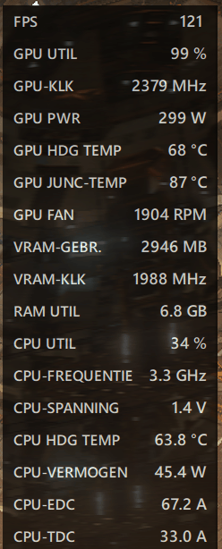

Verder nog over het GPU vcore voltage uitlezen:
Hwinfo doet wellicht iets anders/geeft andere waardes aan dan de werkelijkheid.
Maar als ik het met mijn undervolt vergelijk zit het nu ongeveer op Vega 56 niveau... ik zie ook ongeveer hetzelfde GPU PWR wattage in de AMD overlay, ingame.
Dit is een moment opname: het schommelt een beetje en meestal is het flink minder wattage.
2450mhz ,1025mv, fast timings, 0% power, custom fan profiel.
Anti lag aan, 117 fps limiet in driver, virtual super resolution aan (1080p 60hz scherm) met desktop en game op 4k, hwinfo64 aan.
Afbeeldingslocatie: https://tweakers.net/i/afbxRJUAer7-JpdkxqZA1oB-SYY=/800x/filters:strip_exif()/f/image/FiJEaTFJ6FukHwiUiMlrQn1U.png?f=fotoalbum_large

Na al die berichten toch ook maar eventjes zitten prutsen voor de gein. Het is nog een oudje van de eerste leveringen.
6900XT met:
2550 Max MHz
1075mV
SAM aan
Afbeeldingslocatie: https://tweakers.net/i/LtFuP5eeNU21J_hcyz2Bj3qA6NQ=/800x/filters:strip_exif()/f/image/o1juLz3WN0oqqpblkf0IBD77.png?f=fotoalbum_large

Waarschijnlijk een hele domme vraag dit.
Maar hoe kan het dat in GPU Tweak de GPU boost clock standaard op 2484 staat, terwijl hij in GPUZ op 2310 staat?
Afbeeldingslocatie: https://tweakers.net/i/tXhNTq6l8YE-z8xX_Hxx54xQy2M=/800x/filters:strip_exif()/f/image/hNIvdH4jphO5e1Sq1o9nKxDN.png?f=fotoalbum_large
Afbeeldingslocatie: https://tweakers.net/i/5_q5RfaVTVeMNcKoyxdPxklxWWg=/full-fit-in/4000x4000/filters:no_upscale():fill(white):strip_exif()/f/image/GrAl3tuE46s3yaiNMiq1avst.png?f=user_large
