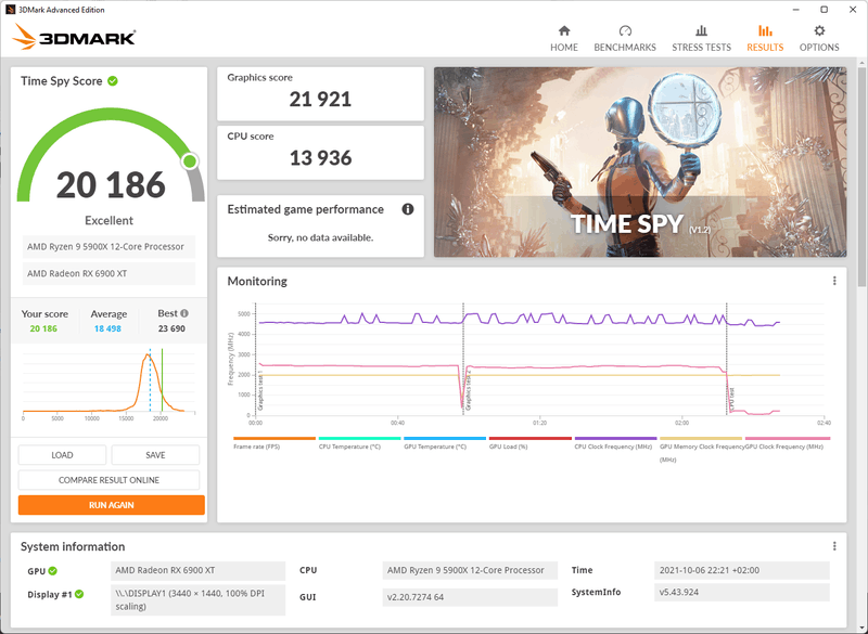

Om hier even het verschil te geven met een XFX RX 6900 XT Merc 319 tussen een 5900X en i7 3820:
i7 3820 // X79 // 16GB DDR3: https://www.3dmark.com/spy/21692742
3DMark Score - 11281
Graphics Score - 19197
CPU Score - 3381
Graphics Test 1 - 127.68 fps
Graphics Test 2 - 108.15 fps
CPU Test - 11.36 fps
R9 5900X // X570 // 32GB DDR4-3800C16: https://www.3dmark.com/spy/21636121
3DMark Score - 19831
Graphics Score - 22116
CPU Score - 12510
Graphics Test 1 - 146.19 fps
Graphics Test 2 - 125.26 fps
CPU Test - 42.03 fps

Ik vind dat jouw CPU maar slecht scoort. Ik heb zelf een 5900x op een B550 plank met 3600MT geheugen en niet zo'n super timings (64GB dat dan weer wel) en haal toch 13.5k CPU score. En dan heb ik alleen XMP profiel in BIOS, geen PBO of zelfs de 21.9.1/2 drivers van Radeon (waar dus ook auto OC voor je CPU in zit).

Postman schreef op woensdag 22 september 2021 @ 15:28:
Klopt, ik ben ook mis in de config van dat systeem. Die run was op mijn Asus B550-E met 16GB DDR4-3600C16 en Noctua U12S Redux luchtkoeler.
Mijn normale cpu score voor mijn 5900X op X570 met 32GB DDR3800C16 met waterkoeling doet 14-14,5k.
https://www.3dmark.com/spy/22530253

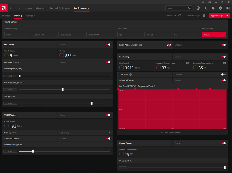

Blaat schreef op woensdag 6 oktober 2021 @ 18:22:
Is dit stock?
Dit is mijn Windows 11 score. Schone installatie.
Theebag schreef op woensdag 6 oktober 2021 @ 21:49:
Daar ben ik ook benieuwd naar. Hier een 6900XT met een graphics score vam 20.092 (In Win 10 met verse driver set)
Neen dat was geen stock run. Dit is ook geen clean Windows install maar een upgrade van mijn Windows 10 install (die toe was aan een opkuisbeurt lol).
Mijn 5900X staat op PBO2 en een offset van +200Mhz. Verder is er nog geen tuning gedaan van de CPU.
Voor de GPU had ik volgende settings:
  • Core: 1140mV - Target: 2750MHz
  • VRAM: 2150MHz Fast Timings
  • PWR: +15%
Dit is een run met de GPU op default settings:
Afbeeldingslocatie: https://tweakers.net/i/_jYPvGgOQ4DNj3Y4Sr6O2Zt39Xs=/800x/filters:strip_exif()/f/image/FuOEBBxXm4PYu0qCU1mtux1f.png?f=fotoalbum_large
Mijn kaart is er eentje met een XTXH chip; default clocks zijn hier wat hoger op (2564Mhz voor de mijne).

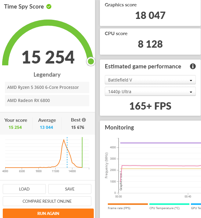

Yay! Voor het eerst de 18K Graphis Score doorbroken in Time Spy met m'n RX6800 (non-XT). Op lucht en zonder Red Bios Editor. Stock was 14.800.
Afbeeldingslocatie: https://tweakers.net/i/YivpguCKM7CrA7FY50cPE2O6HOY=/full-fit-in/4000x4000/filters:no_upscale():fill(white):strip_exif()/f/image/YqwqwNOx1yprCA747rDspPfl.png?f=user_large
https://www.3dmark.com/spy/23652954
Het gekke is dat ik sinds de recente drivers (ik denk vanaf 21.10.x) ineens meer flexibiliteit heb qua overclock/undervolt settings zonder dat het crashed. Sterker nog, ik zat op -40mV t.o.v. eerder en heb geen crash, en kon ineens ook boven de 2500 max Mhz zonder crash waar dat eerst onmogelijk was.
Geen idee wat ze veranderd hebben, maar ik vind het prima :)
Ervaren jullie hetzelfde qua OC/UV stabiliteit met recente drivers?

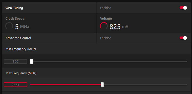

Netjes! Wat zijn de default boostclocks van je kaart? Aka, hoe goed is je binned chip? :)
Dat kan je in je AMD driver vinden onder "Performace >> Tuning >> GPU":
Voor de mijne is dat dus 2564MHz :)
Afbeeldingslocatie: https://tweakers.net/i/nYb4IKzUtUbsvpZFcytoMbXwCPo=/800x/filters:strip_exif()/f/image/mMv61A744A1nskleXh07HlaW.png?f=fotoalbum_large

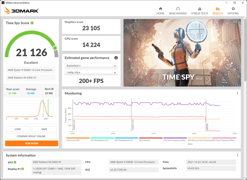

Mooi, de 21k Time Spy score zijn we dan ook voorbij :)
Afbeeldingslocatie: https://tweakers.net/i/KhNMOB1jd0BQzyBRKaNtrcZWh4g=/800x/filters:strip_exif()/f/image/73Mmd3dA0Bu4ftVkaueMTKPu.png?f=fotoalbum_large
Settings:
Afbeeldingslocatie: https://tweakers.net/i/TaFKTteCaX3Eu5J4zgm0wzW6NKQ=/800x/filters:strip_exif()/f/image/Y8pLkXzjFPKmbZb2yzCU0Ruc.png?f=fotoalbum_large
