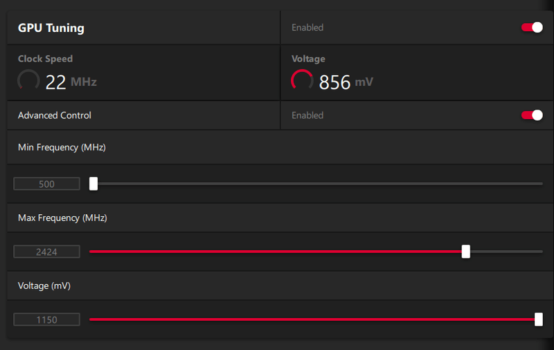

Het is een MB, waar zie ik die target clock waarde?
Deze? 2424

Bad Brains schreef op maandag 16 augustus 2021 @ 12:16:
Deze? 2424
Jep, en dat is een hele goede waarde! Die chip kun je waarschijnlijk goed undervolten plus een aardige overklok. Ik zou met deze chip op stocksnelheid in mijn systeem een Port Royal score verwachten van rond de 9350 punten.

Degrader schreef op maandag 16 augustus 2021 @ 17:56:
Undervolten, handmatig neem ik aan. Welke range moet je dan denken? 1100 of zo?
En die OC, max 200mhz? 250? (uiteraard niet in een keer maar elke keer een nokkie hoger)
Extra powerdraw, kan je dat nog inzetten. Ik weet het ik moet mijn eigen onderzoek doen lol.
Een kickstart zou niet vervelend zijn.

Bad Brains schreef op maandag 16 augustus 2021 @ 18:12:
Handmatig inderdaad, probeer het volgende eens:
Voltage op 1050 mV
Min frequentie op 2450
Max frequentie op 2650
Power limit op max, dat is +15%
Draai nu de standaard Timespy stresstest van 3DMark en kijk of de GPU niet crasht.

Hij crashte niet maar het resultaat was 1556, zal het morgen nog even proberen want vergeten screenshot te maken en moet andere dingen doen.

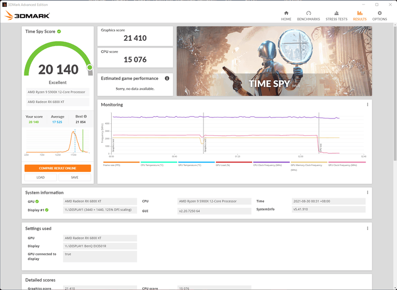

  • MailMan
  • Laatst online: 23-09 11:24
FrankoNL schreef op donderdag 19 augustus 2021 @ 20:44:
Mijn rx 6800 draait helemaal stock, met de standaard undervolt optie uit adrenaline. In cyberpunk, een forse belasting dus, is mijn temperatuur rond de 75 graden en juncties op 95.
Wat zijn jullie temperaturen? Ik vind het voor een stock kaart aan de warme kant. Misschien heb ik een andere case nodig.
Zijn echt niet extreme temperaturen. Die van mij draait misschien iets koeler, maar ik vermoed dat cyberpunk je kaart wel maxed.
Wel weer hogere score gehaald na BIOS update en wat tweaken van Fan profile (lees: 100% :P). Niet voor dagelijks gebruik, maar toch leuk om te zien dat er maar 1 iemand is met hogere score bij deze combi:
https://www.3dmark.com/spy/22306694

MailMan schreef op zaterdag 21 augustus 2021 @ 10:10:
Dit is ook wel een echt nette score voor een 6800. ;) Netjes. Nu snap ik dat 100 procent fan profile niet te doen is voor dagelijks gebruik :P
  • MailMan
CarJunkyXL schreef op dinsdag 24 augustus 2021 @ 08:20:
Nee dat is niet wenselijk :P En ik vraag me af of het meer dan 100 punten scheelt, want je kan volgens mij ook performance verliezen omdat er meer stroom naar de koeling moet gaan die niet meer naar de cores/het geheugen kan.
Meestal zet ik hem op max 75% omdat ik toch met noise cancelling headset speel :)
Ook nog zitten klooien met More Power Tools maar dat zorgt niet voor echt stabiliteit op hogere core clocks. Moet zeggen dat ik RDNA2 overclock nog niet echt helemaal snap :P
Maar er is dus iemand die gewoon 19500 Graphics score haalt met een 6800... Op water dat wel.
https://www.3dmark.com/spy/22367646
Dat is gewoon Overclocked 6800XT performance :o

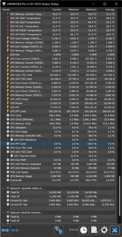

Dit is mijn dirty 6800XT run nu net gedraaid met wat random settings: 2554Mhz zonder MPT. Als ik die laatste duizend punten wil scoren moeten ik mijn power limieten met MPT flink verhogen.
2554MHz @ 1080mV:
Afbeeldingslocatie: https://tweakers.net/i/uS4q2yYTa1a4nrMFeY8xppJQCwM=/800x/filters:strip_exif()/f/image/7xvZdAQKKMKI0XCgdrmS9qTY.png?f=fotoalbum_large
2554MHz @ 1060mV:
Afbeeldingslocatie: https://tweakers.net/i/1HRo_D1KVq5uXGX6Uo8c_R-5tC8=/800x/filters:strip_exif()/f/image/H8PtY4OR1iI91RgbkduyaONK.png?f=fotoalbum_large
100% PPT met +15% power limit. MPT is de enige weg voorbij deze grens.
Afbeeldingslocatie: https://tweakers.net/i/N5Xs8ZMBGOc_vMQKqav3G3s2c78=/x800/filters:strip_exif()/f/image/kStPPgEgkwT3j3CZPGsan1xX.png?f=fotoalbum_large
Je kan het verschil mooi zien. die 20mV drop laat meer ruimte over binnen het power budget om hoger te boosten. Maar helaas kan je het voltage maar zoveel verlagen tot het crasht. de Enige optie voor die max scores is 1150mV (1175mV voor jouw 6900XT) en met MPT de power limieten te veruimen. Dit zal zeker geen efficiente OC opleveren voor dagelijks gebruik maar wel die top scores die je in 3DMark boven in de lijst zetten. (althans voor mijn 6800XT).

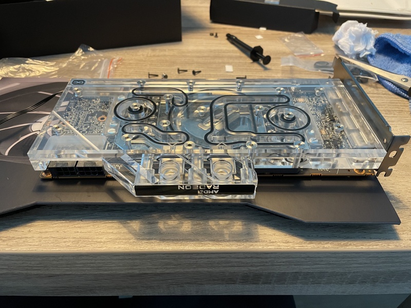

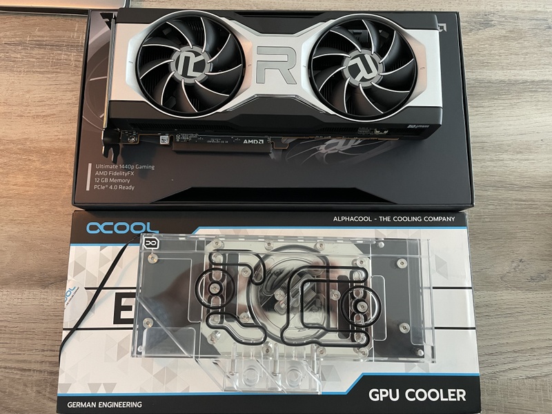

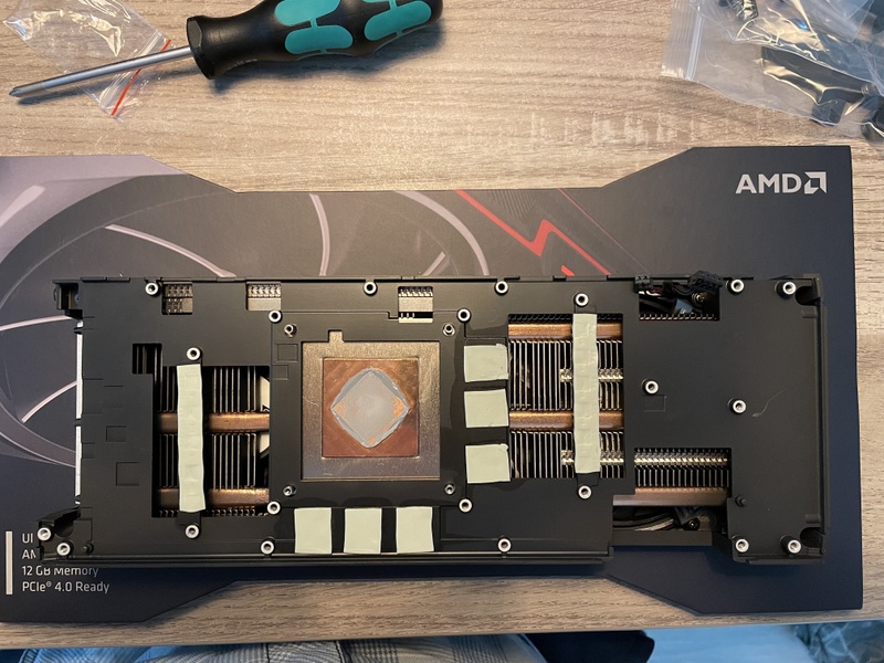

  • Q_7
Q_7
Wil hier mijn ervaring delen wat betreft hoge (hotspot) tempraturen bij AMD RX6800 , de hotspot temp schoot richting de 90c , kaart eruit, de schroeven op de achterkant iets harder draaien, en het was weer richting de 60c.
Kaart was nieuw en geseald, dus wat mij betreft altijd even nakijken en indien nodig iets strakker draaien (schroeven van de backplate)
@Cidious ik vind dat je akelig dicht in de buurt zit van mijn 3090Kingpin (weliswaar niet maxed-out) , dat doe je goed :P
https://www.3dmark.com/spy/19570548
Graphics Score 21 687
CPU Score 15 951
Een hotspot van 90 is niet perse vreemd of slecht. De bios tezamen met de driver bepaald hoe hard de fans draaien en dus hoe hard hij koelt en dar gaat dan weer gebaseerd op de hot spot temp en daar is een target van 90-93 helemaal niet vreemd.
Mijn hotspot met volle load is ook 92 a 93 maar de weergegeven temp is mid 70.
Iedereen staart zich blind op die 90+ hot spot temp maar dat is gewoon zo geconfigureerd in de huidige amd kaarten.
Mijn 1070 had een target temp van 82 graden en dat was hij dus altijd. De hot spot was dus waarschijnlijk over de 100 en dat 5 jaar lang.

Hoezo hoog? 90 graden is volkomen normaal.

In de zin van veel voorkomend, zeker. Maar wel interessant. Als meer mensen dit zouden bevestigen is het een makkelijke verbetering!

-30 graden Hot Spot temp door het aandraaien van de schroeven? Dat lijkt me stug. Wat is dan de standaard temp tijdens gamen/benchen? 45-50….?

Dat wel, maar 30 graden koeler door het ietsje aandraaien van die schroef, is wel heel erg veel. Strookt ook niet met reviews van third party kaarten.

Ik check in HWinfo de GPU power. In de beschrijving is dat de complete power draw:
"Total GPU power consumed as a sum of all measured rails + estimated rest of chip rails."
Afbeeldingslocatie: https://tweakers.net/i/IlxqYXV9OzLTTP-iG09JnOWjGT0=/800x/filters:strip_exif()/f/image/ItKzv1u44MoWOAjapSyQqbdr.png?f=fotoalbum_large
Hier zie je ook dat de kaart in game 170 watt trekt. Sure, kan in de ene scene 20 watt meer zijn, maar dan heb je het ook wel gehad. (bij mijn huidige instellingen)
[ Voor 39% gewijzigd door CarJunkyXL op 08-09-2021 14:27 ]

Dat is dus volgens Igor's lab niet het geval. Ik kan het niet verifieren, aangezien ik geen apparatuur ervoor heb.
Zie hier: https://www.igorslab.de/e...a-technology-analysis/13/

6700XT van waterblock voorzien. Binnenkort maar eens inbouwen.
