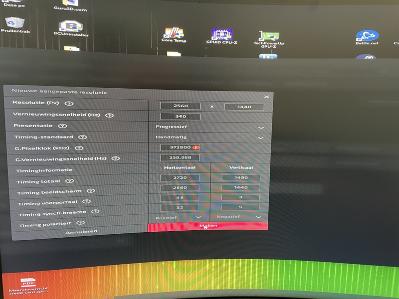

We zijn weer online... vraag me niet hoe haha. Een recovery usb gemaakt, via dat in opdrachtpromt gekomen. chkdsk C uitgevoerd. Voordat de GPU eruit gehaald. Na opnieuw opstarten kwam ik weer in mijn windows settings via de igpu. DDU uitgevoerd (zoals ik dat altijd standaard doe) en opnieuw de gpu geinstalleerd met amd driver.
Vervolgens past de resolutie zich niet automatisch aan. Hadden jullie dat ook zoals hieronder?
Afbeeldingslocatie: https://tweakers.net/i/SYmotgcOjZA5R5Wz6qBadM19Urw=/800x/filters:strip_icc():strip_exif()/f/image/vYMcSDbJhBuG19jtwUbugkrR.jpg?f=fotoalbum_large

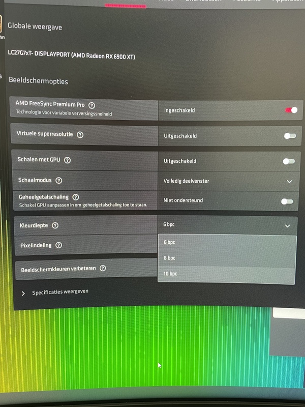

Aanvulling:
Ik moet deze handmatig instellen, zie foto:
Afbeeldingslocatie: https://tweakers.net/i/X806gfVnGuXuUOToiUwvojA1SCc=/800x/filters:strip_icc():strip_exif()/f/image/VlsbAglfLYu4Ubkz2W8G2zLr.jpg?f=fotoalbum_large
Wat ik ook vreemd vind is dat ondanks ik een 10 bit monitor heb (Samsung G7 27inch) ik niet de kleurdiepte op 10 of 8 bit kan instellen. Zie foto
Afbeeldingslocatie: https://tweakers.net/i/tBRmoTcZz3zUdrgsETsHN8pfKYg=/x800/filters:strip_icc():strip_exif()/f/image/Pcx7LpMYVaGWEZwgUlwBbZmL.jpg?f=fotoalbum_large
Ik heb altijd nvidia kaarten gehad en ben dit totaal niet gewend.
Stay hungry, stay foolish!
  • Astennu
  • Laatst online: 19-08 17:53
CHKYBSTRD schreef op dinsdag 8 juni 2021 @ 12:57:
Nu maar ff opnieuw gaan benchmarken.
Het zou niet nodig moeten zijn om de native resolutie van het scherm zelf aan te maken.
Met 3440x1440 heb ik wel eens 2560x1440 aan moeten maken omdat de Iiyama 3461 die resolutie niet standaard ondersteunde.
Maar dat heeft met de drivers van de monitor te maken.

CHKYBSTRD schreef op dinsdag 8 juni 2021 @ 13:02:
Aanvulling:
Het aanmaken van een custom resolutie gaat via de AMD software niet altijd goed. Bij bepaalde verversingsfrequenties treedt dat probleem / die bug op. Ik had het bijvoorbeeld bij het aanmaken van 3440x1440@75Hz. Met geen mogelijkheid is dan de bitdiepte van 6 dan te veranderen
Je kan gelukkig het ook op een andere manier voor elkaar krijgen m.b.v. CRU.
Deze maakt de aanpassing in Windows zodat je de aangemaakte verversingssnelheid bij het beeldscherm kan selecteren.

  • CHKYBSTRD
  • Laatst online: 20-10 16:25
CMT schreef op dinsdag 8 juni 2021 @ 18:48:
Bedankt voor de tip, zojuist even naar gekeken maar helaas kan ik dan refreshrate niet hoger krijgen dan 166hz terwijl ik een 240hz monitor heb. Of is deze mogelijkheid er wel maar doe ik het verkeerd, enig idee?

  • CHKYBSTRD
CHKYBSTRD schreef op zaterdag 12 juni 2021 @ 14:00:
Inmiddels het probleem zelf kunnen oplossen dankzij iemand op Reddit. Zal het even delen mocht iemand hier er ook tegen aan lopen.
Na installatie van de drivers kun je het volgende doen:
- zet kleurdiepte op 8 bcp.
- zet de monitor uit en trek daarna de power kabel uit de monitor.
- wacht minstens 30 seconden.
- doe de power kabel weer in de monitor en zet deze daarna aan.
- zet de kleurdiepte op 10 bcp en je zult zien dat de native resolutie blijft en je beeld niet uitgerekt is.
Werkte voor mij gelijk! 👌🏻

CHKYBSTRD schreef op zondag 13 juni 2021 @ 08:26:
Mooi dat het al opgelost is (y). Loopt de verbinding via HDMI of DP?
Het eerste wat in mij opkwam als mogelijke oorzaak, is namelijk een bandbreedte limitering. Mogelijk dat de videokaart met deze methode gefopt worden en op een kleur- en/of datacompressie overstapt.
Staat de videoverbinding nog op RGB?
Nog een vraagje terzijde:
Heb je in CRU de optie 'automatic - Native LCD' gekozen naast Timing en dan de verversingssnelheid ingevuld? Als het goed is wordt de rest dan op de goede manier aangepast en misschien kan dat nog een verschil maken.
